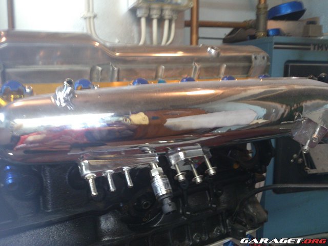

Ang placeringen av MAP-sensorn så blir den å sitta som på bilden, ganska mitt på plenumet och ganska gömd.

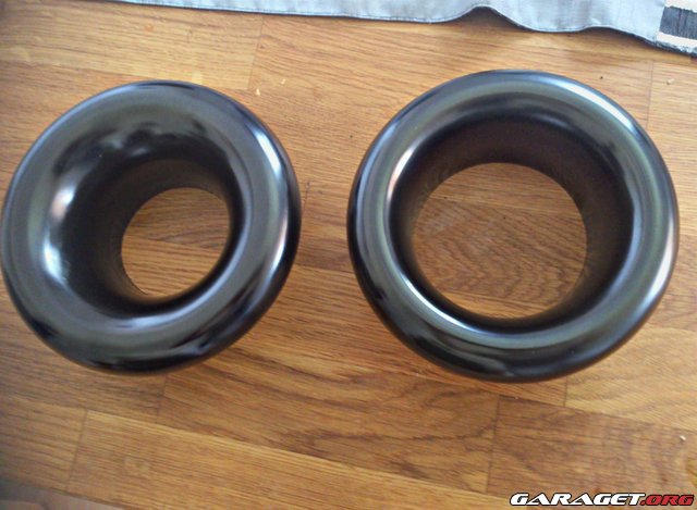

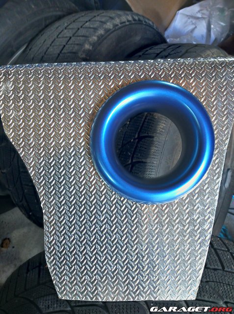

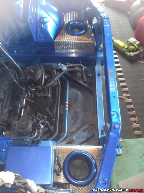

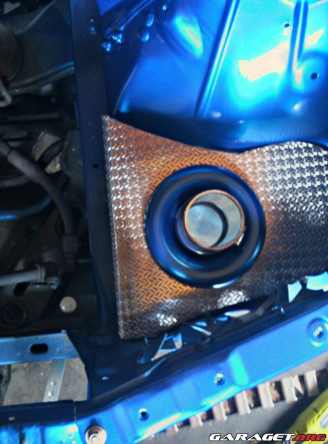

Har lurat ett tag på hur genomföringen till tryckrören ska se ut och tyckte att ett par turbotrattar måste ju se ganska bra ut. Fick hem ett par som ska lackas i samma blåfärg som bilen, kommer sitta fint på täckplåtarna smile

smart lösning:)

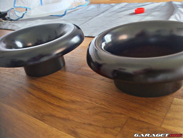

Jo jag tror det vart en ganska bra lösning, ska på med lite mer färg och sen ska plåten i bilen kapas bort, dum som man är så glömdes det bort innan lacken kom på mad
3" genomföring på den "varma" sidan och 4" på den "kalla".
https://www1.garaget.org/gallery/images/11/10531/10531-f7a1bb67bbfdb4b6a4057f2d7635c3ae.jpg
https://www1.garaget.org/gallery/images/11/10531/10531-b5ba7c6fa8df86b66fa9c80fd6e172a0.jpg
Kommer köra 2,75" rör från turbon till ICn och 3" från ICn till insuget därav olika storlekar på genomföringarna.

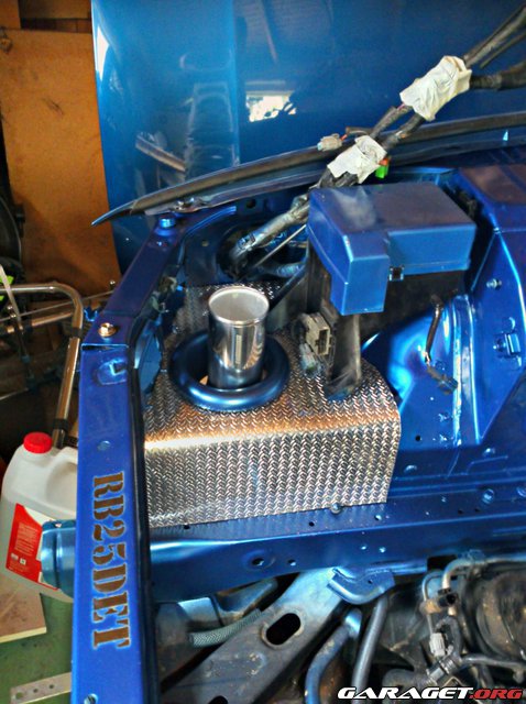

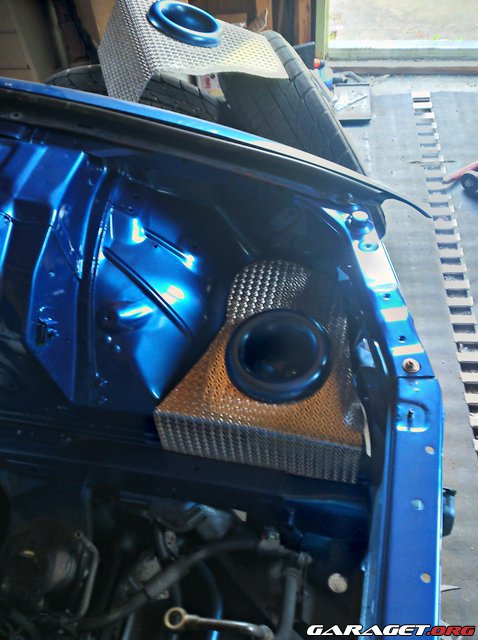

Tigersågen kom fram å sågade hål för genomförningarna, vart ganska nöjd med resultatet. smile

Blev ju riktigt bra med turbotrattarna... smile
Tackar, det vart faktiskt riktigt bra
https://www1.garaget.org/gallery/images/11/10531/10531-aa7301aad057bdb1661bad9b4a2b6cd5.jpg

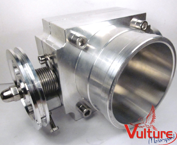

La för läänge sen en beställning hos Vulture Motorsport på ett 90mm spjällhus vilket dom inte hade på lager just då och skulle återkomma senare med när dom kunde leverera ett till mig. Men efter dryga ett år så har jag inte fått något svar så jag la in en ny beställning dock på ett 80mm denna gång och lyckades deala till mig ett riktigt bra pris smile
Nu så har jag de flesta delarna till en komplett motor, fattas bara att man hittar orken och motivationen till att skruva nu.
