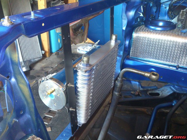

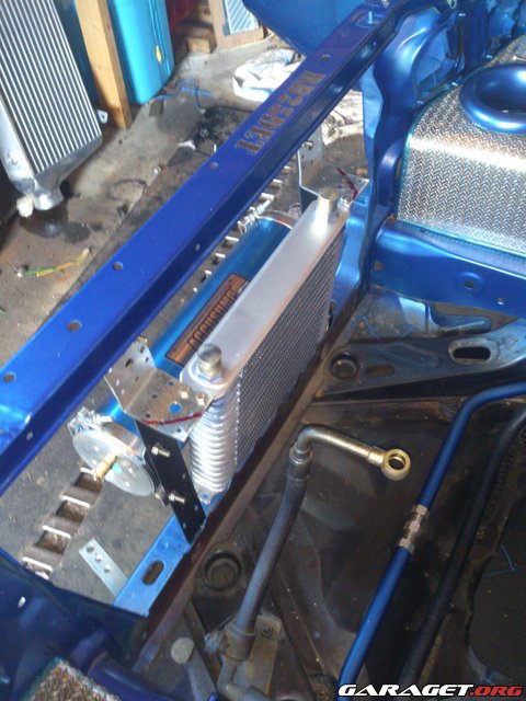

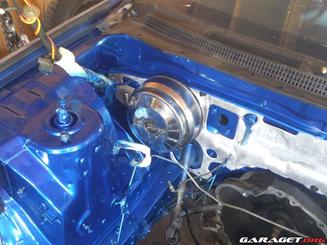

Tummen ur var det, eller ja halvvägs iaf smile Slipade till servon så den ser någorlunda blänkande ut nu iaf. Sen började jag med fästen till oljekylet vilket visade sig skulle bli aningens tight och ev vart det lite föör tight men jag tror det ska gå bra.
https://www1.garaget.org/gallery/images/11/10531/10531-b26b4e4055e8172b4bc9a8042ba3423d.jpg
Här var planen att oljekylarn ska sitta men där gick jag bet då kylarn tog emot åt ena hållet och accusumpen åt det andra :p Löste det iaf med att sätta distanser mellan sumpen och stagen så jag fick in oljekylaren ytterligare ca 2cm
https://www1.garaget.org/gallery/images/11/10531/10531-4e2788a75520686bfa4690b25cb74811.jpg
Trixade till ett par fästen för att fästa oljekylaren, flyttade in oljekylaren på de innersta hålen så kylaren inte skulle ta i.
https://www1.garaget.org/gallery/images/11/10531/10531-0ccca8c136af0274dbcfe6636761e880.jpg
Simsalabim, it fits! Lite tillsnyggande av fästena nu bara

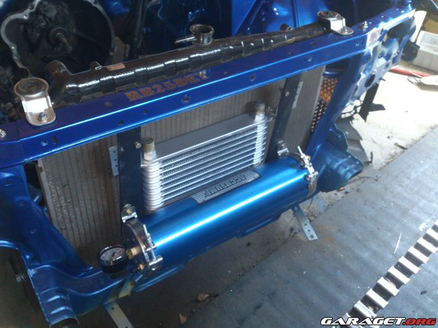

https://www1.garaget.org/gallery/images/11/10531/10531-ac437902a1cee05b60ae564439ddb036.jpg
Fullpackat i fronten smile Måste göra nya fästen i underkant till ICn nu bara då dom gamla var 1cm för korta! mad
