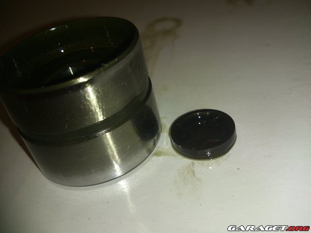

Fick för mig att jag skulle titta till mina lyftare nyss och insåg att jag hade lite jobb att göra då oljan ur hinken jag lagt lyftarna i hade runnit ut vilket resulterade i att mer än hälften av lyftarna vart tvärstumma! Så med en tving och massörfingrar har jag nu stått i 1-timme och klarat av 10st lyftare, fick först tviga ihop dom fram å tillbaks x-antal gånger sedan lägga dom i oljebad och pumpa ur dom all luft tongue Inget kul jobb men det behövdes.
Tror jag ska ta isär lyftarna och rengöra dom invändigt i veckan..
Senast redigerat av Johan_e2 (13 augusti 2012)
Rice, Rice Baby!
Projekt Skyline R33 RB25det renovering/uppgradering
--> Projekt-tråden <--
1 105 Inlägg
13 augusti 2012
#752

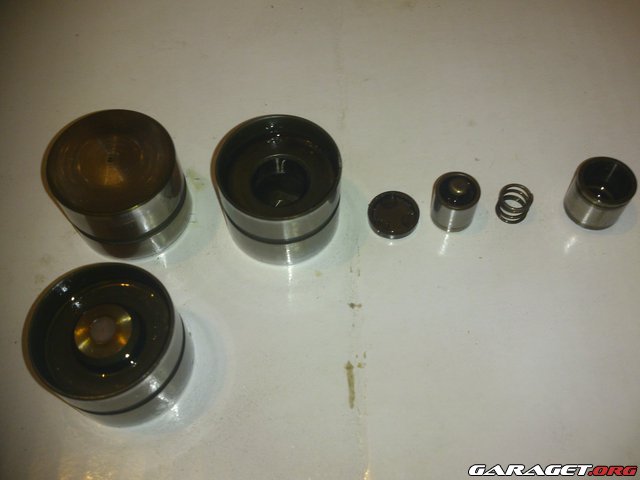

Gjorde slag i saken medans jag ändå var igång med lyftarna.
Så ser lyftarna ut uppifrån, nerifrån och innuti med innehåll.
https://www1.garaget.org/gallery/images/11/10531/10531-3c063af40d749471a31342ae1ccee6f3.jpg

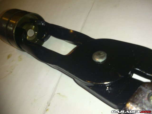

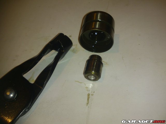

Tången jag köpte till att få ur ventiltätningarna funkade bra till det här ändamålet med.
https://www1.garaget.org/gallery/images/11/10531/10531-2fe517ef5b5b81aca696c6a010057cd5.jpg

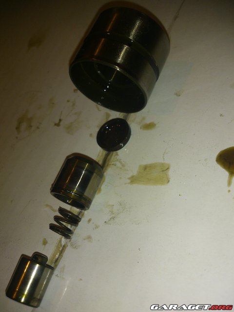

Lyftarn ur sen är det bara att dela på den å se till att inte tappa bort fjädern vilket var lätt hänt tongue
https://www1.garaget.org/gallery/images/11/10531/10531-1a1579714d09973986adba1128a76c75.jpg

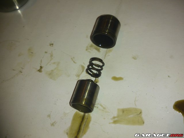

Så här ser lyftarn ut delad
https://www1.garaget.org/gallery/images/11/10531/10531-15ea437dbb218b3470b3ec2db13227ee.jpg

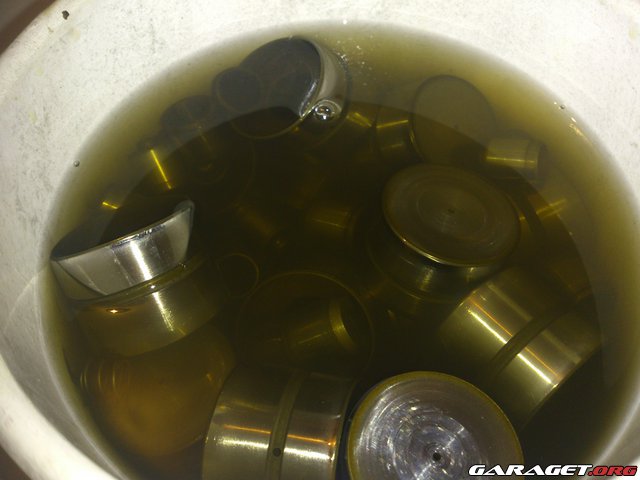

Var lite pillrigt att få ut brickorna som hade torkat fast i toppen på koppen men efter lite skakande och pillande med en skruvmejsel så lyckades jag lirka ut dom tongue
https://www1.garaget.org/gallery/images/11/10531/10531-ca20f8a13f195b2191d5aa967bd77623.jpg
Lyftaren isärplockad, nu var det bara resten kvar smile
https://www1.garaget.org/gallery/images/11/10531/10531-d3ace4e6067240d9940cd1c91f49e19a.jpg
Nu ska dom få simma till imorrn, då blir det att gå över dom med lite fint sandpapper och få dom som ny igen
https://www1.garaget.org/gallery/images/11/10531/10531-3d856d6aae281dc8e7168c2c40c0c2ca.jpg

Vart skall du sandpappra?
1 105 Inlägg
13 augusti 2012
#754
Följer denna guiden -> http://www.gtrpwr.com/showthread.php?t=726
Rice, Rice Baby!
1 105 Inlägg
13 augusti 2012
#755
Det är för att få bort dom små reporna som är, kika på nedersta bilden så ser du vilka repor jag pratar om
Rice, Rice Baby!

Där hade ja nog inte velat slipa me sandpapper för att få bort reporna, slipar du så reporna försvinner så lär du också förlora lite lyft, marginellt säkerligen, men ändå.
Sen ska de bli plant också, sätt upp skiten i svarven eller nått istället. smile
1 105 Inlägg
14 augusti 2012
#758
Glesmark skrev:
Johan_e2 skrev:
Ytan som kamnockarna slår på?
Stämmer! Har kört med 1500-papper nu, känns inte som att det pyttelilla som vart slipat gör någon som helst skillnad tongue Det är ju inte så jag tänkt slipa ner dom flera mm utan bara putsa till ytan, känn på ett 1500-våtsandpapper så märker du att det är som att slipa med ett vanligt A4
Senast redigerat av Johan_e2 (14 augusti 2012)
Vet mycket väl hur ett 1500 våtpapper känns, speciellt när det blivit blött och man kört en stund och det är typ 15 000 papper kvar (biltemas super-papper). wink
Frågan är om du fick bort några repor med det? Slipade du så det fortfarande är plant?
Nocken e ju på dendär ytan några gånger i sekunden när du har lite varv på motorn så att säga smile
1 105 Inlägg
14 augusti 2012
#760
Jodå, det skulle som sagt inte slipas nå mycket alls utan bara få bort nån liten repa. Reporna var ju inte kännbar så jag gnuggade bara bort lite skit mer eller mindre så alla lyftare är nu "renoverade" och gnuggade med våtsandpapper.

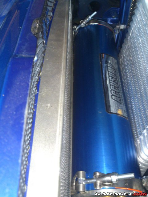

Fick även för mig att jag gjort bort mig rejält med placeringen av accusumpen då det såg ut som att lycktorna skulle ta i så jag hängde på hela fronten men det passade perfekt och hade mycket tillgodo, dock så fick jag ta 1cm på fronten för ICn men nu passar allt som en smäck!
https://www1.garaget.org/gallery/images/11/10531/10531-cbcb4f9f18542a62857edf1ccc5686ee.jpg
Fullpackat var det ja, lyckades få 1-1,5cm fritt på bägge sidorna av accusumpen smile
https://www1.garaget.org/gallery/images/11/10531/10531-d54fc3ce61f5f27876759b67fe7e2a10.jpg
