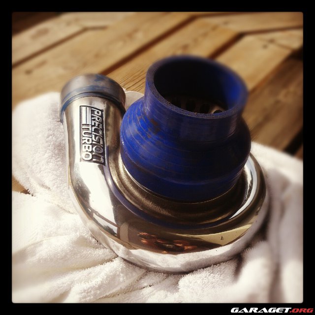

Tog en vända till med kompressorhuset men är inte 100% nöjd än då det är sjukt svårt att få bort reporna där det är som trängst.

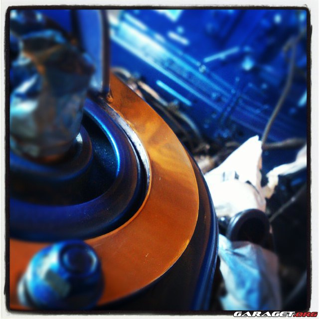

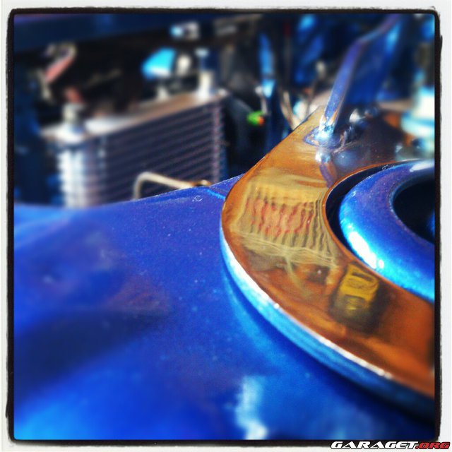

Drog av stabeliseringsstagshållarna lite färg och polerade plattorna dock ska jag behålla färgen på själva hållaren.

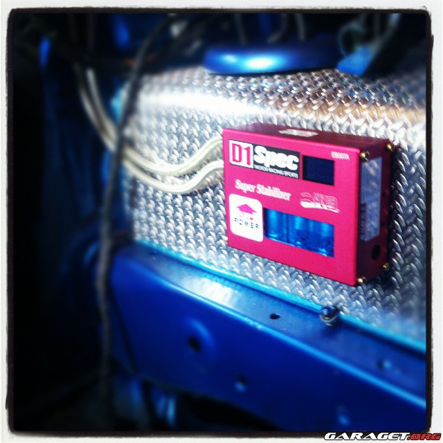

Tror jag kommer låta strömstabilisatorn sitta kvar här, ska göra hål för kablarna i durkplåten och gömma dom så gott det går

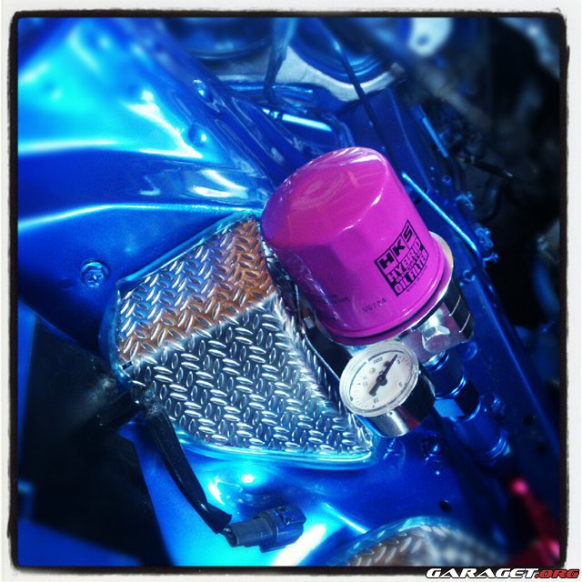

Fråga till er som kör med filterflytt, vart har ni satt era filter och kommer den här lösningen gå å h*lvete? Konsolen är inte fastsatt på bilden utan kommer sitta mer bakåt-tiltat när den ev skruvas fast. Filtret sitter jäms med ramen så den borde inte krocka med insuget, eller? smile
Va tror ni, funkar det?
http://www1.garaget.org/gallery/images/11/10531/10531-ab4d92697c3f717858442a8f06a05eff.jpg
E de inte bättre å ha filtret neråt? jag hade satt de så iallafall smile

sjovold skrev:
Det är bara en smaksak, gör ingen skillnad hur du vänder filtret. Kommer köra med det uppåt bara för att förenkla byten smile

Kommer va mkt olje spill när du byter filter så
Mitt sitter framtill neråtvänt mellan ic o kylbalken

har en kompis som satt det ungefär som du, uppochner iaf, och det verkar fungera fint!! och jag skulle vilja påstå att du minskar spillet av olja när du byter filter, all olja rinner ju ur filtret? smile

Bara testa tror dock  jag hadde sättit det. Åt andra hållet för om det inte finns backmentill o all olja rinner ner från filtret blir det juh lite tryckfall varje gång bilen startas eller tänker ja galet
Tryckfall? Nädu smile Accusump big_smile Har oxå den teorin att det blir mindre spill med filtret uppåt då filtret inte är fullt av olja när jag plockar av det?

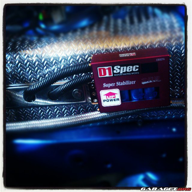

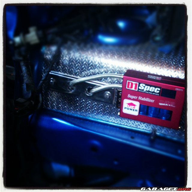

Kabeldragningen vart inte riktigt som jag hade tänkt mig, tanken var att gömma + och - kablarna helt men det fick bli så här ist.. Kommer att göra nån sorts gummigenomföring till kablarna så dom inte skaver sönder

Tryckfall o tryck fall men. Ah bara testa se med olje spillet. Löser juh sig
Närman byter filter men svårt. Fylla filtret innan o  olje nivån blir inte helt rättvis &#128540;&#128540;

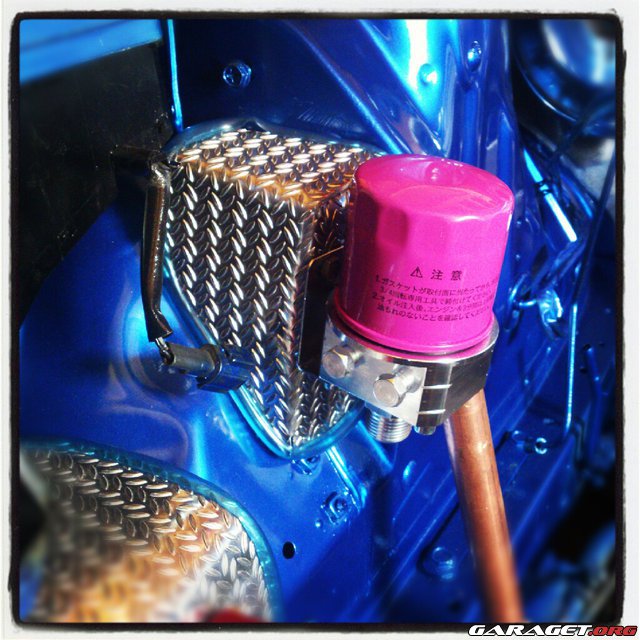

Nu sitter konsollen fast, lyckades gömma fästena så man knappt ser hur den sitter fast.
Provmonterade slangen från filterhållaren till kylarn och jag tror jag fick till en bra lösning.
https://www1.garaget.org/gallery/images/11/10531/10531-60c3b756bc69cb1967420b041960b79f.jpg
Hittade lite "kabelöverdragsplast" som funkade alldeles utmärkt till genomföringen.
Oljeslangen kommer sättas fast under strömstabilisatorn, väntar bara på mina AN10-slanghållare

jag har mitt olje filter på nästan exakt samma plats och vis. jag har inga problem med olje byten med att massor av olja skulle rinna ut. det sitter en backventil i oljefilterna. vist fins det lite olja mellan själva backventilen och flytt adaptern. men det skulle bli samma mängd olja om du hade filtrett neråt, och med en 180 graders an koppling så att slangen går rakt ner sidanom filtret om du förstår hur jag mener. Slangen kommer nerifrån vänder 180 grader och kopplar å filter flytten. det skulle bli samma mängd om inte mer olje spill vid byte. denda fördelen är väl att man kan ha en behållare under som tar matskeden med olja istället för en trasa.
det jag ska göra till i vinter är att montera filtret så att den inte sitter högre än orginal possition på bloccket, för att säkerställa sig om att det imte blir något onödigt tryckfall. med det sagt så märkte jag ingen skillnad i tryckfall med den possitionen som jag/du har nu från att den va ny.

Mitt oljefilter sitter typ under vänster strålkastare. Detta så att luft utifrån kommer åt och kyler även filtret
Det lät som en riktigt bra lösning! Hur pass stor oljekyl kör du med?

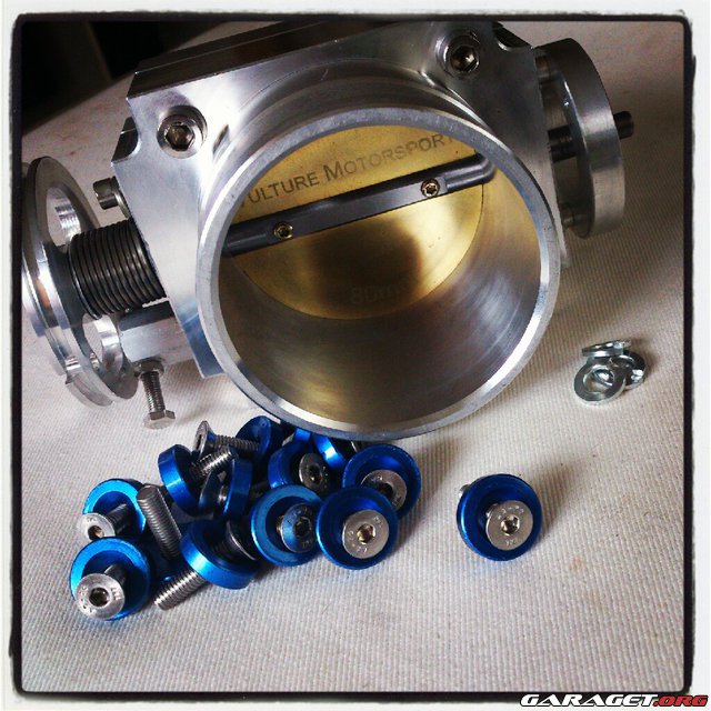

Sista som jag fått gjort den här ledigheten är att hämta ut ett par paket, fick mitt 80mm spjäll och skruvarna med tillhörande blåa brickor som jag ska ha till att fästa mina täckplåtar med big_smile
