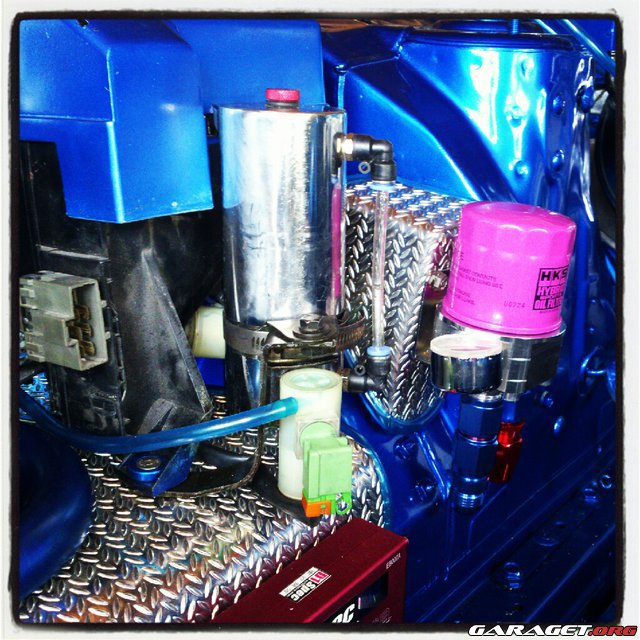

Jodu! smile Inte skitvackert men funktionel.
du lär ju iaf ha den snyggast spolarbehållarn bland många smile
Nyggaste behållarn med dock fulaste spolar pumparna.
Varför montera båda pumparna om man får fråga onödigt ha till bakrutan känns

Ska blåsa på lite färg på pumparna tänkte jag, man kommer bara se den ena pumpen då den andra göms under relä/säkringsboxen. Kommer bild.
Ang varför jag monterade bägge så vart det bara så  Gick av bara farten

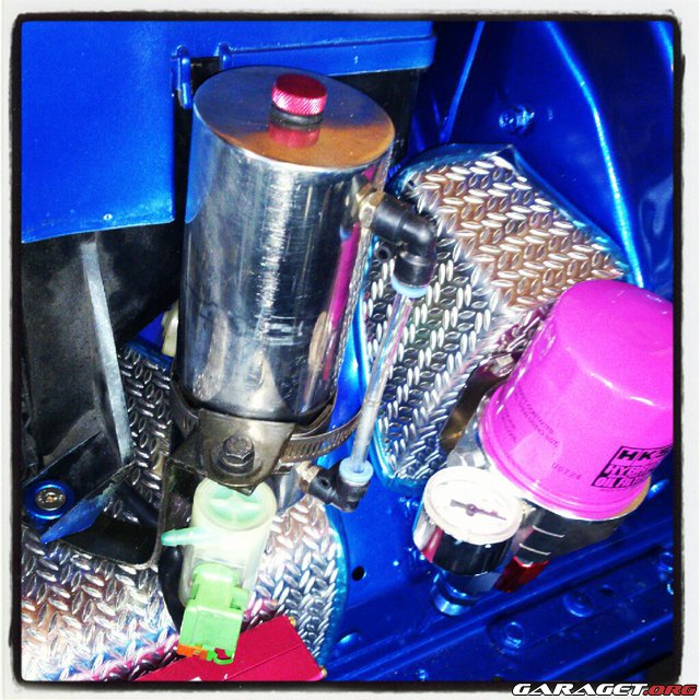

Så, fästet klart till polarvätsketanken så nu ska det bara på med lite färg på fästet och på spolarmotorerna
https://www1.garaget.org/gallery/images/11/10531/10531-56f756a3ba765210704ae91e6e5fc8ef.jpg
https://www1.garaget.org/gallery/images/11/10531/10531-92957684451b9b4ce93f1be05ca887ea.jpg

Riktigt bra tycker jag de blev smile Jag försökte göra nått liknande med en absolut vodka-flaska, fick för mig att man kunde borra i glas om man använde vatten och borra försiktigt. Men de sprack och jag tappade tålamodet tongue
Tummen upp för ditt!

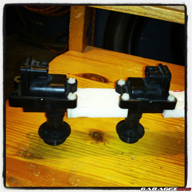

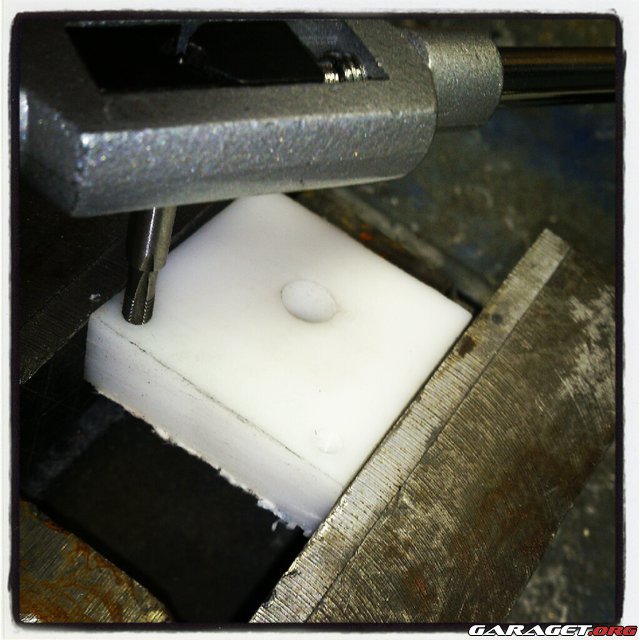

Round 3!
Börjat med 3:e tändspolebryggan, kapat och borrat alla bitar som nu ska gängas tongue
https://www1.garaget.org/gallery/images/11/10531/10531-e2568a2bf60e384e78af6ff897c0608f.jpg
1 av 24 hål
https://www1.garaget.org/gallery/images/11/10531/10531-4f9c2152414b5f9d2e7542b3e3b20e08.jpg

glöm inte tillluft till spolarvätskebehållaren

Tack för den! Hade inte en tanke på det tongue

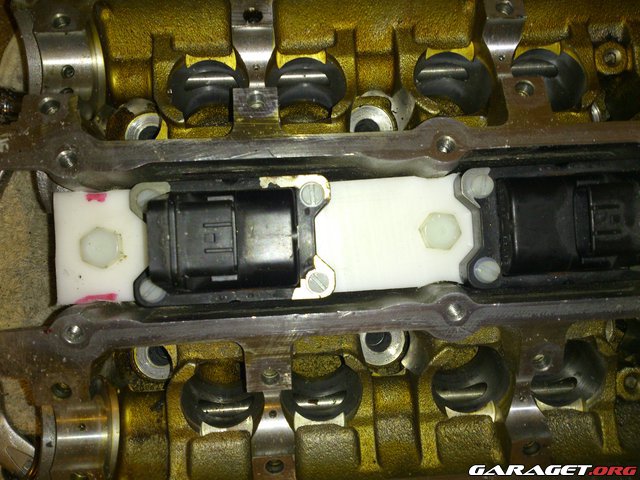

Provmonterat första 2 spolarna

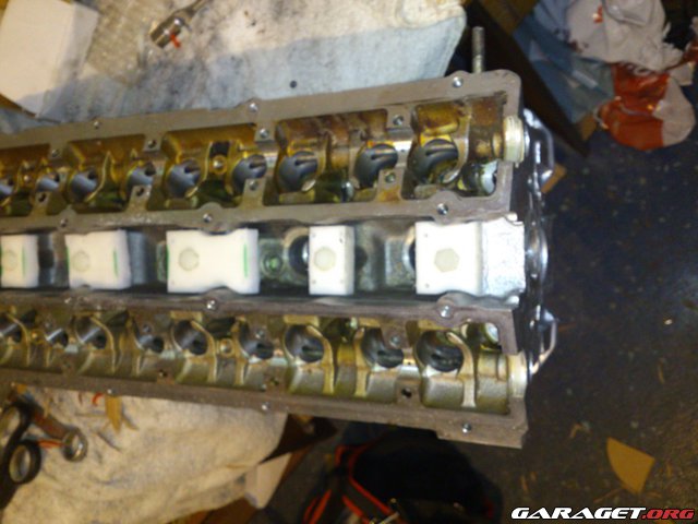

Bild på klossarna fastmonterad, typ..
https://www1.garaget.org/gallery/images/11/10531/10531-d392ec4e9975b721ea1579890e0ec00c.jpg
Bara att gänga och koppla ihop resten av klossarna
https://www1.garaget.org/gallery/images/11/10531/10531-84dadf60b049547231e67c76dbf7ab0e.jpg
Klosslösningen är den lösning som jag kommer köra med, lite mindre pill och lättare att få till passformen. Det som tar mest tid är ju att gänga alla hål, vilket jag gör klart imorgon...

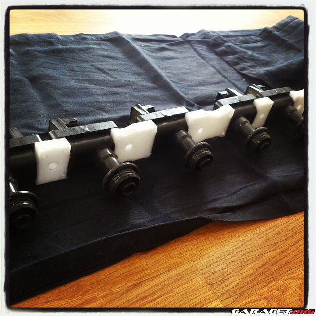

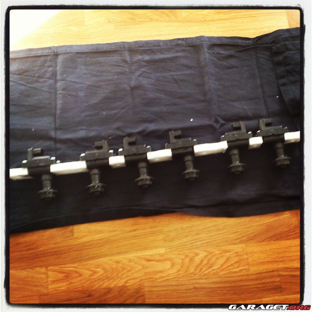

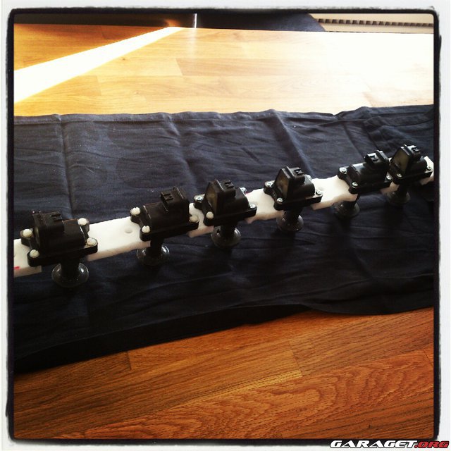

Klar med blockbryggan tog sin lilla tid med att gänga hålen för att fästa spolarna i. Ett gäng till plastskruvar är på väg hem då dom första tog slut halvvägs tongue
https://www1.garaget.org/gallery/images/11/10531/10531-51f059742712cd05af0675e9132936e7.jpg
https://www1.garaget.org/gallery/images/11/10531/10531-ab105a692e4ca0cf02186bdaddc2de81.jpg
https://www1.garaget.org/gallery/images/11/10531/10531-d686935941407b410fb47684b093ea85.jpg

Jasså så det blev klossar istället. Svårt att få till en figursågad va? Har svårt att tro att gnistan ska kunna rymma ut till jordad punkt nu istället för att gå via tändstiftet! Ser bra ut!!
RB25DET, probably the best motorsound in the world!
1 105 Inlägg
14 september 2012
#833
Njae, svårt och svårt men den ser inget bra ut den som jag sågade så det är mer av estetiska skäl som jag byggde block.
Ja nu kan gnistan omöjligt rymma nånstans, plastbrygga, plastskruvar som håller spolarna och plastbultar som fäster bryggan.
Har du hunnit börjat med din brygga ännu? Slösade ganska mycket plast när jag byggde den klossade bryggan, hade fått ut 2 bryggor av den plasten jag använde tongue

14 september 2012
#834
Johan_e2 skrev:
Jaha okej. Ne rymmer den därifrån så är det ju fan sjukt! Så du har plastskruvar även till att fästa bryggan med. Kanske får inhandla ett par sånna jag med för att vara på den riktigt säkra sidan smile Ne jag har inte hunnit börja än, kanske i helgen. Får se vad som hinns med. Du får sälja vidare till någon annan. Måste gå lätt att sälja.
1 105 Inlägg
14 september 2012
#835
Japs-Jens skrev:
Johan_e2 skrev:
Jo, värmetåliga M8-nylonbultar att fästa bryggan med och så kör jag med M4-plastskruvar till spolarna.
Är det nån som har problem med att gnistan rymmer så kan jag göra en uppsättning med block för att få dom testad. Har nog plast till 4 uppsättningar med block

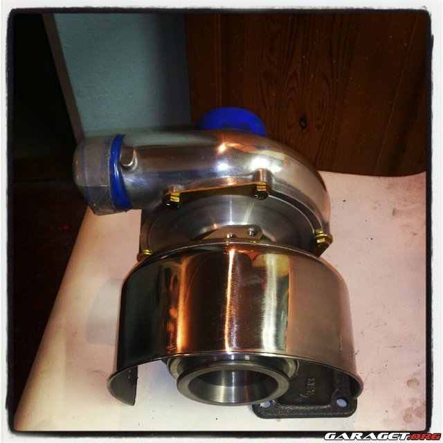

Hittade en DIY-guide på hur man kan kan göra sin egna värmesköld och självklart skulle det provas på :p Resultatet är som synes lite udda smile
Känns inte som den kommer användas men fick ju bara lov att prova på..

folkesonn skrev:
Udda resultat men helt klart en kul grej att ha i motorutrymmet, gör ju att du sticker ut lite grann wink
Tror inte den sticker ut allt för mycket faktiskt, hittade 2 trådar med fler som gjort samma sak och det ser riktigt bra ut när det sitter i tycker jag.
http://www.supraforums.com/forum/showth … ics./page4
http://www.supraforums.com/forum/showth … with-pics.
