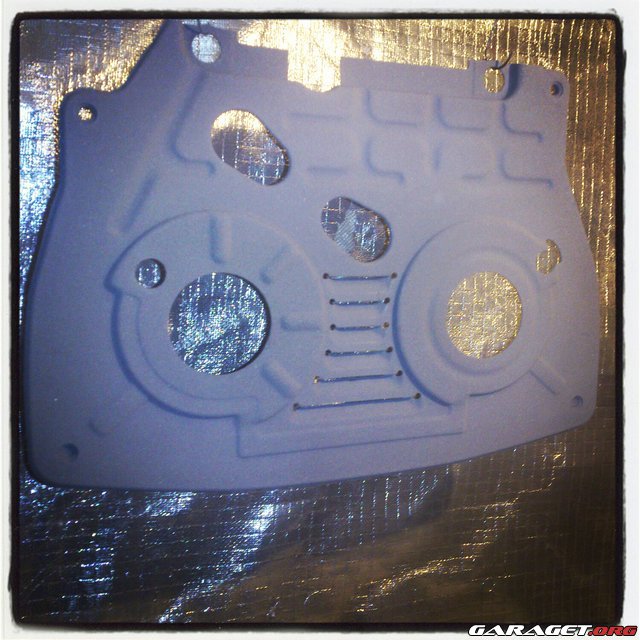

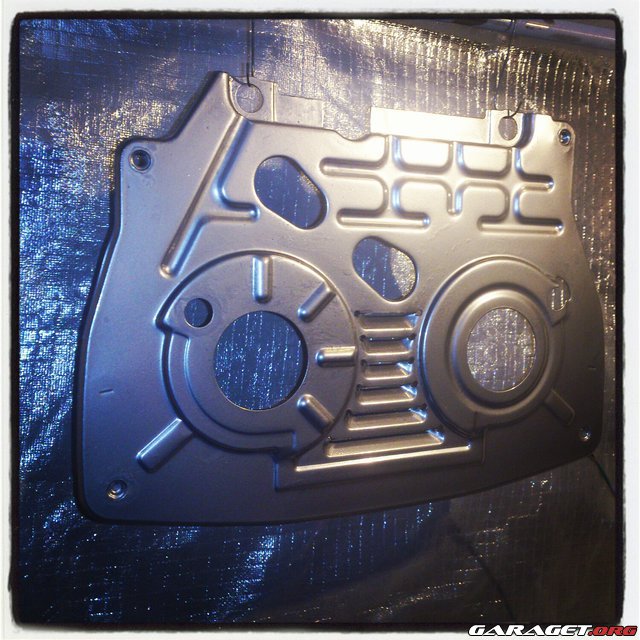

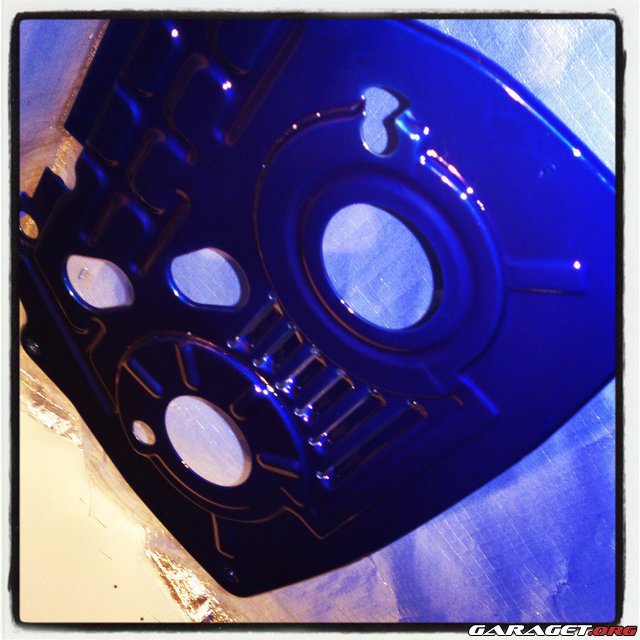

Gjorde ett litet test på "kamdrevsplåten". Provade lacka utan att blästra delen först, får se om det håller eller om färgen bara ramlar av.
Är inte alls nöjd med denna "chromefärg". Ser inte ett dugg ut som chrome

Nä jag har läst att kromfärgerna blir mest som finare silver.
http://www.eastwood.com/paints/powder-paints.html Dom har en del färger och även lite recensioner.
Även om du inte köper därifrån så får du ett hum om vad folk säger om färgerna smile

Jo det ser ut som blank silver eller hur man ska beskriva det. Köpte den här färgen från Luman.se så får jag hem den svarta kromen från Ebay nu i veckan hoppas jag, får se om den ser annorlunda ut

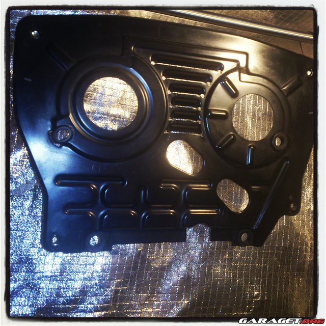

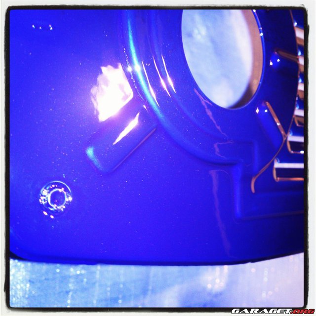

Provade lacka lite med blåfärgen idag, vart inte riktigt den färg jag tänkt mig men det får duga på den här delen iaf.
För att få fram effekten ut blåfärgen krävs det att chromefärgen under skiner igenom vilket min silverchromefärg inte riktigt ville göra men det syns lite effekt ändå.
https://www1.garaget.org/gallery/images/11/10531/10531-012e8664a657aa5c36074b780d9f271e.jpg
Utan chromen under så vart det inte ens i närheten av Bayside-färgen utan mycket mörkare.
Finishen kan jag dock inte klaga på, ser faktiskt riktigt bra ut.

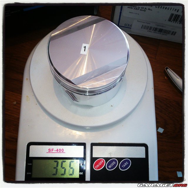

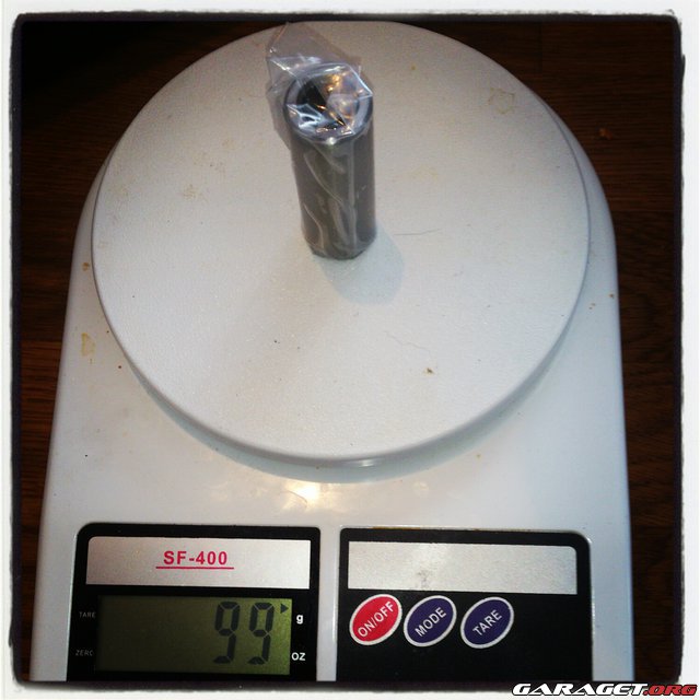

Vägde upp kolvar, stakar m,m idag, var inte mycket som skiljde i vikt på alla olika komponenter, ingenting faktiskt smile Så det var en lätt operation.
Tog och packade ihop vevparti med koppling, svängdämpare och oljepumpsdrevet som ska iväg på balansering.
Beroende på om det blir skoterväder i veckan eller inte så ska jag ta mig i kragen ordentligt och ställa iordning det jag kan med sakerna som jag har hemma.
