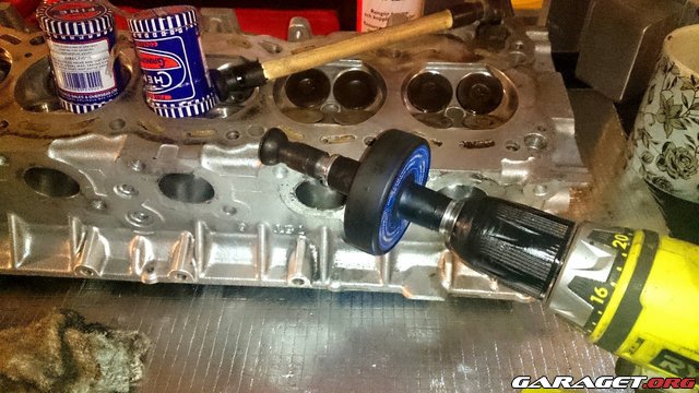

Nuså, hemma och har städat garaget för att kunna skruva lite igen. Har börjat slipat in dom gamla ventilerna idag, började med att få bort all fastbränd sot m,m med hjälpa av borrmaskin och ståltrådstrissa.
https://www1.garaget.org/gallery/images/11/10531/10531-108788860a829c3270b65bd9f5152d7a.jpg

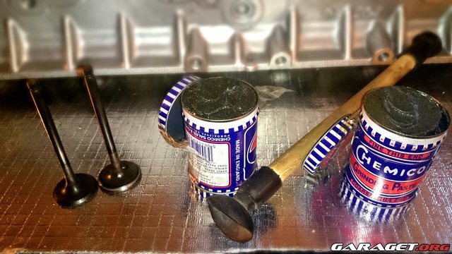

Fick tipset om att börja slipa in ventilerna med indianpinne innan jag går loss med indianpinnen som man sätter på borrmaskinen bara för att få ett humm om hur mycket slipning som krävs för ett bra resultat.
Slipade i två omgångar, först med lite grövre slippasta och avslutade med en fin, vart bra resultat

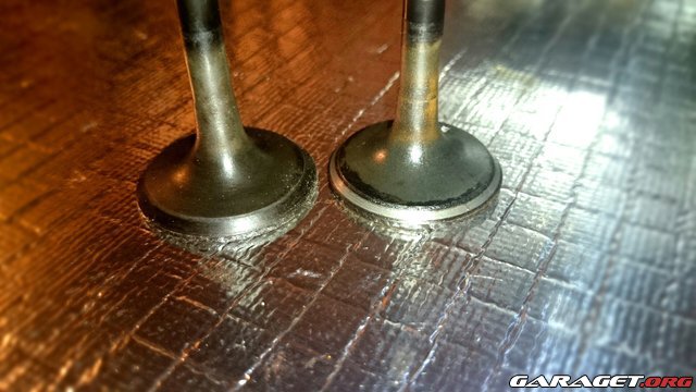

https://www1.garaget.org/gallery/images/11/10531/10531-ef0f96b14287d58f94e3cd4ad9f452c2.jpg
Den högra är då slipad och den vänstra är innan slipning

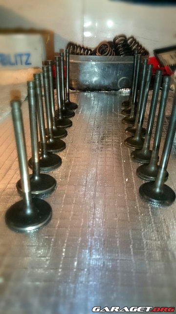

https://www1.garaget.org/gallery/images/11/10531/10531-c299857cbb0a23040e7c03b9fe2ec73a.jpg
Gjorde 2 kammare "indianstyle" gör nog resten med lite mordernare verktyg.
