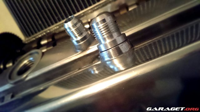

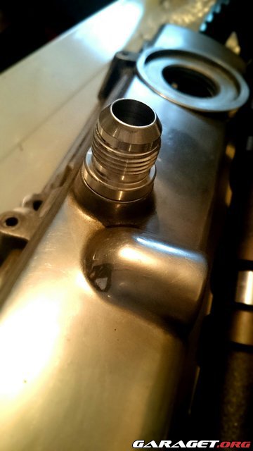

Småpysslar lite idag med feber och snor hängades runt kinderna, så inga stora utsvävningar direkt. Knackade dit ett par pushkopplingar på ventilkåporna bara.
https://www1.garaget.org/gallery/images/11/10531/10531-6437d2f3abf6fa4bb712faacc942b735.jpg
https://www1.garaget.org/gallery/images/11/10531/10531-c9f5613a2292c319f24f7071e7dbc139.jpg
Min beställning från MRtuning (ramlagerbultarna) kommer imorgon eller på torsdag och pratade nyss med motorrenoveringen ang balanseringen och det ska vara klar i slutet på denna vecka :-D

Vill bara berätta att en bekant körde med sånna kopplingar till ventilkåporna.. under en fullgasrepa så flög en såndär loss.. kolla gärna om du kan få dom svetsade istället
Åfan! Har inte haft en tanke på det men är det då samma problem orginal också? Att dom flyger ur alltså? Har aldrig hört något om det?

tror nog att fom sitter bäst om dom är svetsade big_smile de hade jag gjort iallafall tongue

Jo, dom sitter förmodligen bättre svetsat än ditpressad tongue

Lyckas man skjuta ut ditknackade kopplingar så har man nog sjukt högt vevhustryck!
