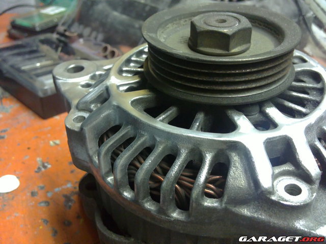

Ingen motivation eller tid till att göra några större ingrepp så det får bli lite småpyssel ett tag.
Började putsa rent generatorn idag, tanken är att det ska bli "Audiobahn-look" på den, alltså krom/polerat på utsidan och blått invändigt i flänsarna.
Onödigt? Ja kanske..

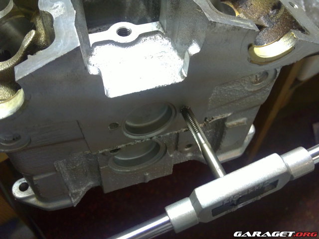

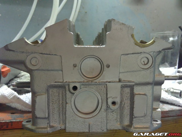

Så där ja.. Efter lite efterforskande och luskande på internet och det allmighty Google så beslöt jag mig för att göra en extra oljeretur från toppen
Här har ni ursprungsobjekten

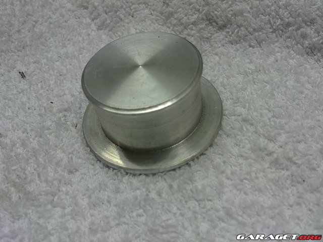

En aluklump som låg och skräpade och såg ut att passa perfekt för ändamålet.
https://www1.garaget.org/gallery/images/11/10531/10531-c100bddae926311f2838d690e3bbe375.jpg
Och toppen som den såg ut för nån timma sen.
https://www1.garaget.org/gallery/images/11/10531/10531-8dda0bb1dda6fbfa2a843009a9ff484b.jpg
Så här tänkte jag det skulle sitta
https://www1.garaget.org/gallery/images/11/10531/10531-5db4cab3e6ddb25327a46dc410888cd0.jpg

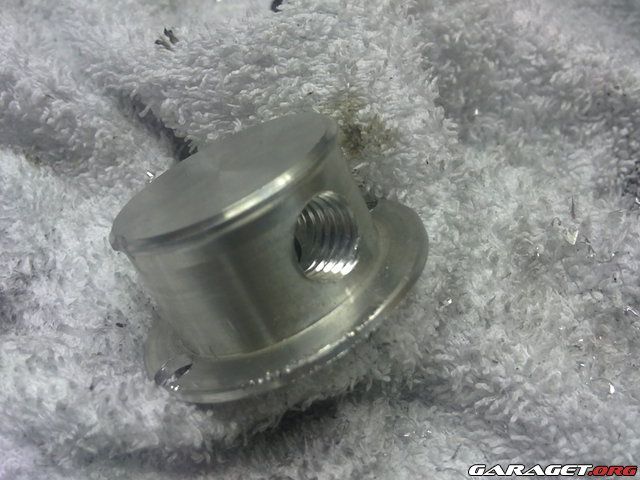

Började med att borra 2st hål i "aluklumpen" och måttade ut hålen på toppen och borrade ca 1cm in i godset
https://www1.garaget.org/gallery/images/11/10531/10531-497c138cbaa11b36ab2b21f0683edc19.jpg
Gängade ur hålen till den storleken jag tyckte var lämplig
https://www1.garaget.org/gallery/images/11/10531/10531-d6ca85a054cbada55055e375af80dbc9.jpg

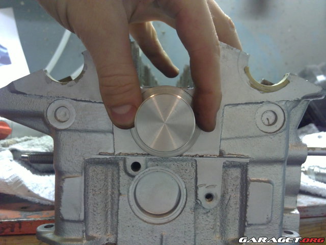

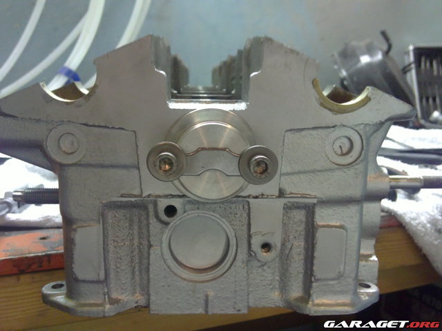

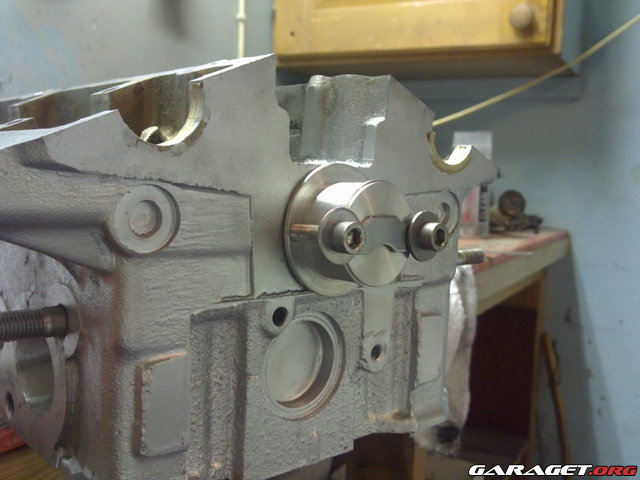

Provmonterade med en bygel som jag knåpa ihop
https://www1.garaget.org/gallery/images/11/10531/10531-414136575b754e652b1bcf897698a2a3.jpg
https://www1.garaget.org/gallery/images/11/10531/10531-0cd4f9d9db84fc98225a92bacb8cfa43.jpg

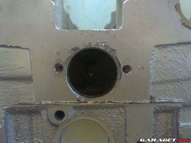

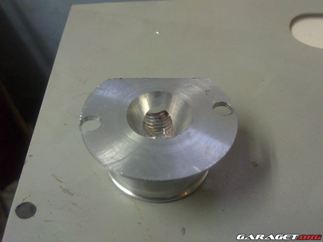

Efter att ha kolla så allt satt som det skulle så var det bara att börja borra hålen som ska leda oljan ut ur toppen
https://www1.garaget.org/gallery/images/11/10531/10531-3e3d59ca84aa3948844b214a996a71fa.jpg

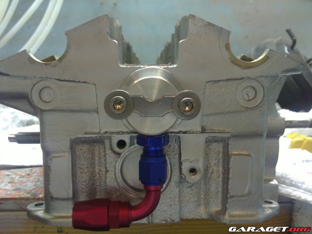

Nu så börjar det likna nått. Satte i AN6 kopplingar och borrade koniskt hål från toppen, nu är det bara pluggen som ska ur.
https://www1.garaget.org/gallery/images/11/10531/10531-dabf31346e93306ec9f2aefa59da06b1.jpg
https://www1.garaget.org/gallery/images/11/10531/10531-e33fe126a32e286fbef3a5e03ada841f.jpg
https://www1.garaget.org/gallery/images/11/10531/10531-a7cf7c3c8e2c69adc8b32d39b1d2aed4_large.jpg
Returen kommer förmodligen ligga väldigt nära torpedväggen men det blir ett senare bekymmer

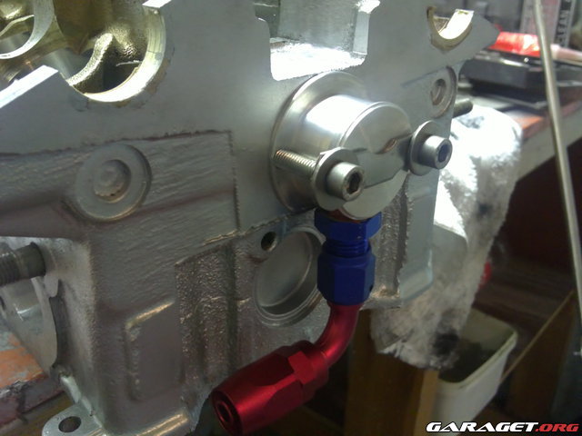

Sådär, morgonens prestation. Oljepluggen är ur och nya returen konad
https://www1.garaget.org/gallery/images/11/10531/10531-9a544c3aa0bad1f524d8d3be6b6667ee.jpg
https://www1.garaget.org/gallery/images/11/10531/10531-90dde1eb26ad251945e98c4a40d4b537.jpg
Kommer att göra flera varianter på det här då det inte vart helt optimalt, det får bli "learning by doing" metoden. Skickat efter lite olika storlekar på aluklossen som jag tänkt experimentera med. Ska försöka få klossen lite kortare för att minimera risken att den tar i torpeden när jag lyfter i motorn
