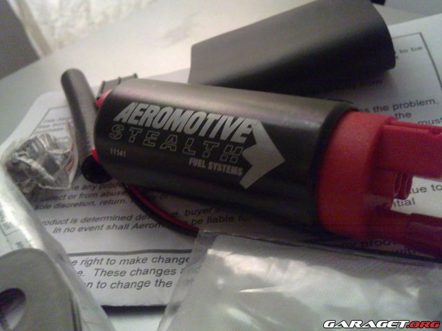

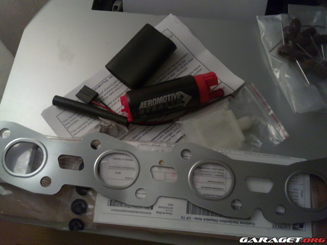

Så ja, grenrörspackningen hemma så nu blir det å matchporta grenröret mot avgaskanalerna.
https://www1.garaget.org/gallery/images/11/10531/10531-eccc3718cc33230d606e66b30e72560e.jpg
Nypumpen Aeromotive Stealth 340
https://www1.garaget.org/gallery/images/11/10531/10531-034cc0952646e2bafa55851b2c9f47ef.jpg

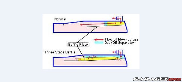

Hittade dessa till RB26det, funderar på om det går att passa in dom i kåporna på RB25det? Ska maila lite med dom som säljer grejerna och höra vad dom säger

Dom här bafflarna är 3-vägsbafflar, har kikat på lite forum och det jag hittat är bara positivt än så länge.
Så ser dom ut i "genomskärning", ser ganska vettigt ut.
https://www1.garaget.org/gallery/images/11/10531/10531-032b22ee8741689ff51c16e79b28340e.jpg

Så dessa bafflar är alltså till för att slippa olja i catchtanken? Varför inte bara göra en liten retur från catchtanken ner i tråget då?
Problemet vi har är ju att det är för mycket olja uppe i toppen och inte för mycket olja i vevhusventilationen. Eller har jag fått allt om bakfoten?
1 105 Inlägg
6 december 2011
#140
Det är till för att motorn skall kunna andas genom vehusventilationen utan att få olja i strupen så att säga smile
Det går säkert att göra som du säger med en retur ifrån catchtanken men med rätt ventilation så ska du inte behöva få in massa olja där utan den stannar i motorn där den hör hemma. Därav dessa bafflar.
