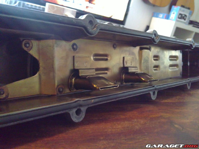

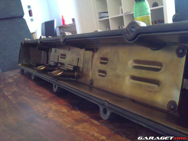

Så ser ventilkåpan på avgassidan ut inifrån, tänkte jag skulle borrat bort nitarna idag och tagit bort plåten så jag kan rita av en mall utifrån plattan och sen bygga liknande Mines bafflar.
Men det får bli senare i veckan då käringa kom på att hon skulle dra söderöver till Kupolen och handla så jag och dottern tar en lökdag i soffan idag

hehe till kupolen tongue dög inte östersund^^
är det så pass mycket olja i toppen/ventilkåporna att det behövs bafflar på RB motorerna?
så kan det vara då det inte blev som det skulle
Haha, nä tydligen inte tongue Varför göra det lätt för sig och åka 19mil istället för 30? Fruntimmer....
Det lilla jag kört med bilen så har jag inte upplevt nå överjävligt med olja i catchen men ju mer man läser om det så verkar det vara ett riktigt problem så för att slippa åtgärda det senare så fixar jag det nu ist.
Rice, Rice Baby!
Projekt Skyline R33 RB25det renovering/uppgradering

Johan_e2 skrev:
hehe sant sant tongue
aha okej ja helst ska det ju inte vara  nått så, sant bättre ta det säkra före det osäkra tongue så kanske du får köra bilen nå i sommar wink
1 397 Inlägg
6 december 2011
#145
Tycker bara det verkar som onödig tid och onödiga pengar såhär innan man provkört motorn.
Tycker det skulle funka lika bra att bygga retur från catchtanken.
Jag har inget emot lösningen med bafflar. Det funkar säkert skitbra smile Men jag tycker hellre man ska prova först utan. Annars kan man ju lika gärna köra med endast HKS grejjer i motorn. För de ska ju vara bra.
Jo, men den idèn med returen funkar säkert. Har läst lite om det på ett Nissanforum och flertal av dom har fått/får in kondensat i catchtanken och sen vidare till tråget. Jag byter hellre ut bafflarna nu än att jag kör motorn och oljan försvinner in i catchtanken och skapar problem, känns som det kan vara värt den tid å pengar det går åt för att få det driftsäkert.

#147
Lyckas inte hitta några "bafflar" till Rb25det utan dom verkar bara finnas till26an, då till nästa fundering!
Passar RB26ans ventilkåpor, kamdrevskåpa m,m bolt on på RB25an? Isf är ju problemet löst om man byter kåpor och sätter in Mines-bafflar om inte vill bygga om sina RB25-ventilkåpor menar jag.
Å andra sidan är det kanske inte hjärnkirurgi att knåpa ihop egna men blir svårt då man inte äger en svets! hmm
Läste oxå att under orginalbafflarna så ligger det en massa stålull typ som suger i sig olja och bidrar till att det kan bli stopp i vevhusventilationen, ska ta isär kåpan imorrn och checka detta.

#148
På din nedre bild så ser man väggen jag pratat om, det är den jag tagit bort. (är ju bara öppning i ena sidan som man ser på din första bild)
Vilket gav ett bra resultat (så att oljan kan komma in och ut båda hållen)
Ska prova att även ta bort oljefällan (stålullen) så att oljan kan komma in och ut precis som den vill i baffeln utan att baffeln blir full och oljan tvingas ut i vevhusventilationen.
Skulle problemet kvarstå så måste ju minst 70% av toppen vara full av olja=(
Blev av med 90% av oljan som kom i catch tanken genom att öppna upp väggen.
Men hade varit kul och veta om det blivit bra med att bygga en ny baffel dock
Senast redigerat av jansson200 (6 december 2011)
Ok! Förstod vad du menade när jag kikade på kåpan smile Får jag inte till någon annan lösning så kör jag nog på samma lösning som dig fast jag byter nog bara ut stålullen mot skumgummi tror jag.
Tjatat lite med en gubbe från England som gjort kopior på den baffeln som jag la upp tidigare och han ska börja tillverka bafflar som passar 25an! Han skulle ha dom klar i mars-april någon gång.
Men bara jag får tillgång till svets så ska jag prova göra en egen.
Rice, Rice Baby!
