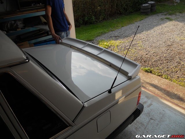

En grupp-a vinge ska beställas snart tror jag!

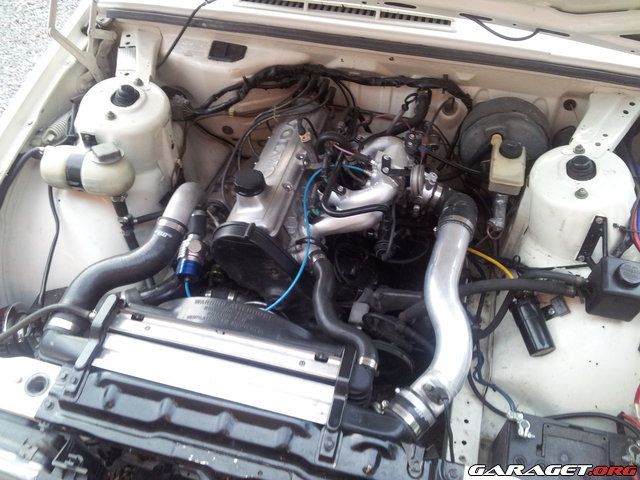

Men egenbyggt grenrör, 19t turbo å lite smått å gott, tanken e då att
köra på en helt original bottendel!
Men motorn får vi se, sugen på någe busbygge med lite mer pulver ca: 400hk

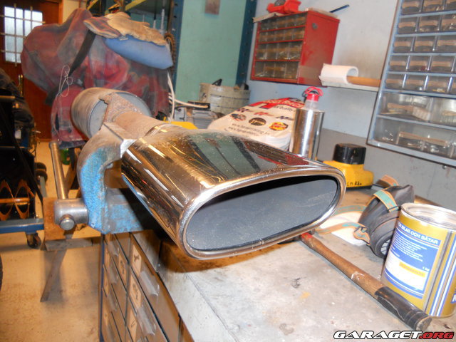

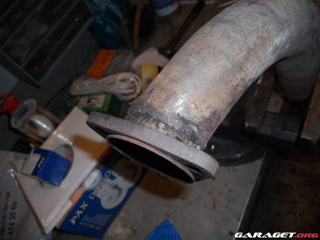

Fixade om avgassystemet lite då hela skiten lossnade när jag körde upp på en billyft wink
https://www1.garaget.org/gallery/images/146/145987/145987-3e85c6e68e9d26a588c9a0b7d881933d.jpg
Fick bli en till ljuddämpare för lite mer passagerar komfort smile
https://www1.garaget.org/gallery/images/146/145987/145987-38edbfab86058e249f601df4562e9e8d.jpg
Passade på att putsa lite wink
https://www1.garaget.org/gallery/images/146/145987/145987-19ec4f0f7910a09700a320487333713a.jpg

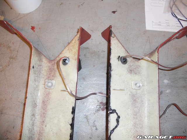

Svetsen hade även spruckit lite!
https://www1.garaget.org/gallery/images/146/145987/145987-3869235986df8fd1b0ab7da128658ac1.jpg

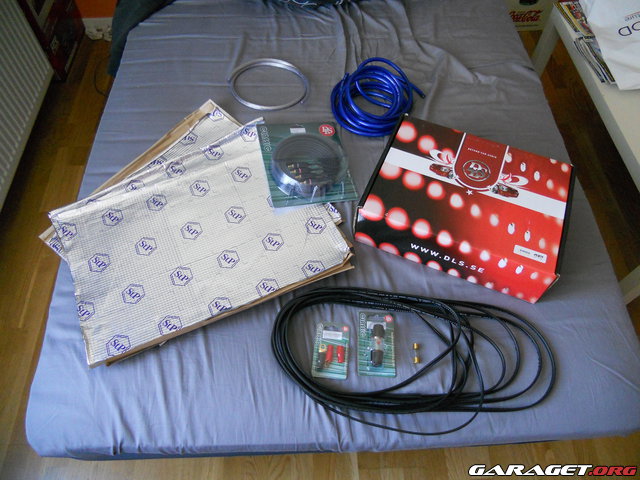

Nytt frontsystem inhandlat!
https://www1.garaget.org/gallery/images/146/145987/145987-dd50505901c181d201f2adda59c4f016.jpg

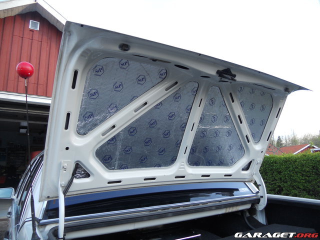

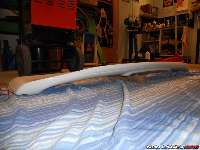

Dämpat bakluckan lite
https://www1.garaget.org/gallery/images/146/145987/145987-f9f55e6f5795413dad788275774eb814.jpg

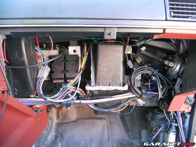

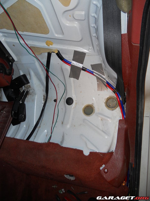

Lite mera strömkabel för det nya steget! (det gamla kommer driva frontsystemet)
https://www1.garaget.org/gallery/images/146/145987/145987-079d8bb1c28125a4701c90d3b1a94e60.jpg

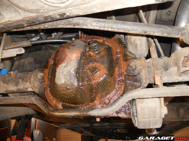

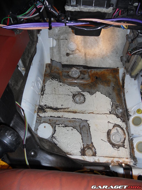

Här var det blött....
https://www1.garaget.org/gallery/images/146/145987/145987-c6011fd28004f9d7ab43683497f4426b.jpg
Å rost...
https://www1.garaget.org/gallery/images/146/145987/145987-93cdcf2e296310f3c4548a2de72cafba.jpg
Men det fixar man! Ingen bild när det vart klart dock.

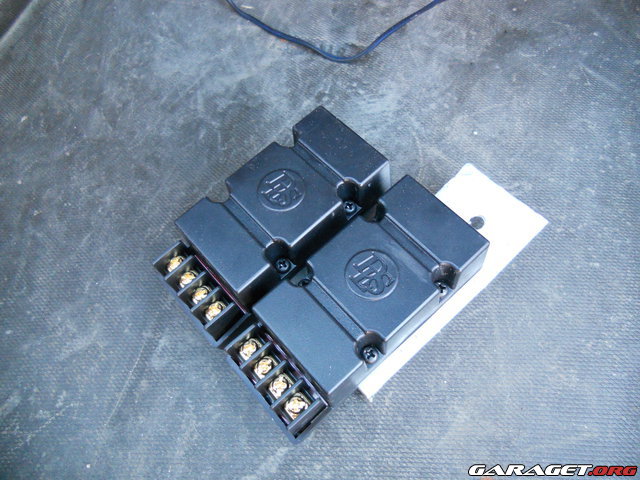

Delningsfilter å fäste smile
https://www1.garaget.org/gallery/images/146/145987/145987-bcaea25d2c33d1036fa22efd673ea1ae.jpg
Där fick de sitta smile

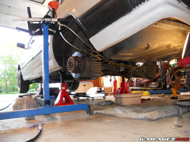

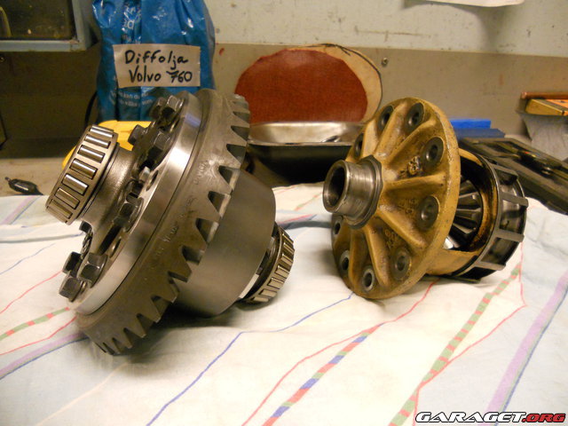

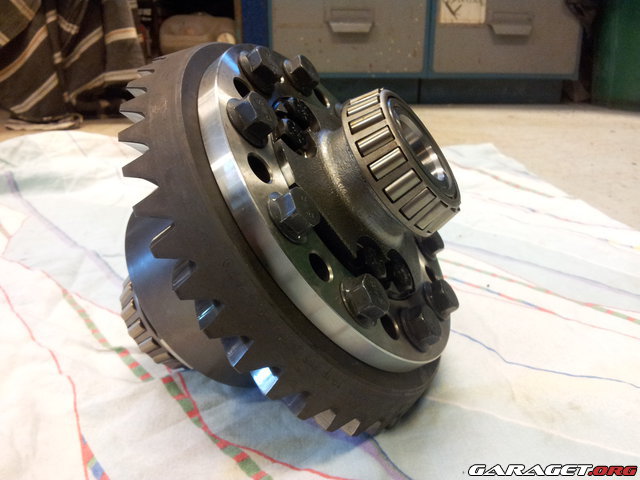

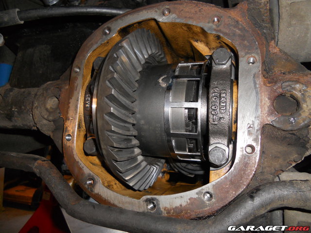

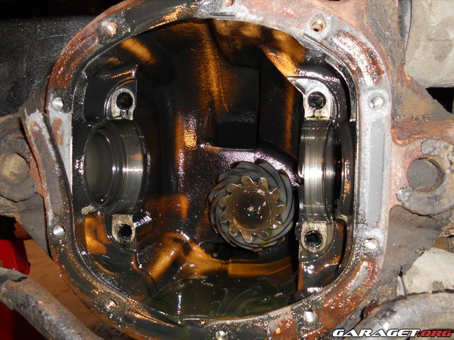

Sen vart det äntligen dags för diffmontering big_smile big_smile
https://www1.garaget.org/gallery/images/146/145987/145987-5d822fa5f00df1ab077ba9cb493608c7.jpg
Här var det fint, haha!
https://www1.garaget.org/gallery/images/146/145987/145987-99e35d49cfd70f15624c36a9b57e1a29.jpg
Orginal klumpen
https://www1.garaget.org/gallery/images/146/145987/145987-549d01807300d33df21ae65342fb4914.jpg
Tomt
https://www1.garaget.org/gallery/images/146/145987/145987-dbd0f51e8f37417ade4d6a9a8a3601bb.jpg

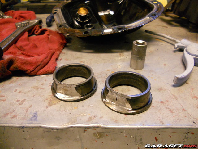

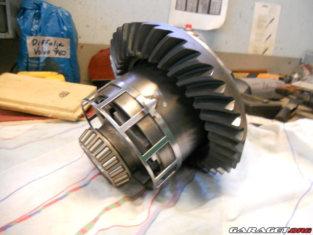

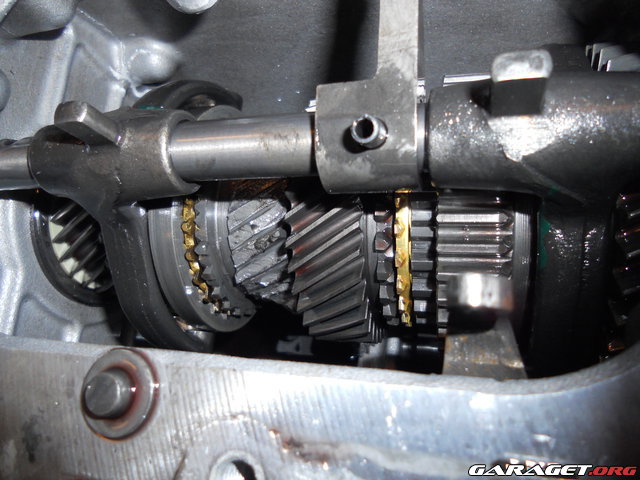

https://www1.garaget.org/gallery/images/146/145987/145987-f26d0dc451b976984db157f65d99ca80.jpg

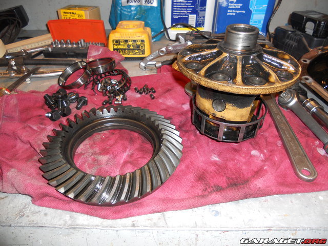

För att kunna komma åt schismen så fick vi försiktigt slipa ner lagret så mycket som det gick,
sedan spräckte vi den med en huggmejsel smile
https://www1.garaget.org/gallery/images/146/145987/145987-874fd66eaa9fe18b8d5e298ef12f493f.jpg
Kronhjulet lossat!
https://www1.garaget.org/gallery/images/146/145987/145987-955937945916387162ffc70a334d19cb.jpg

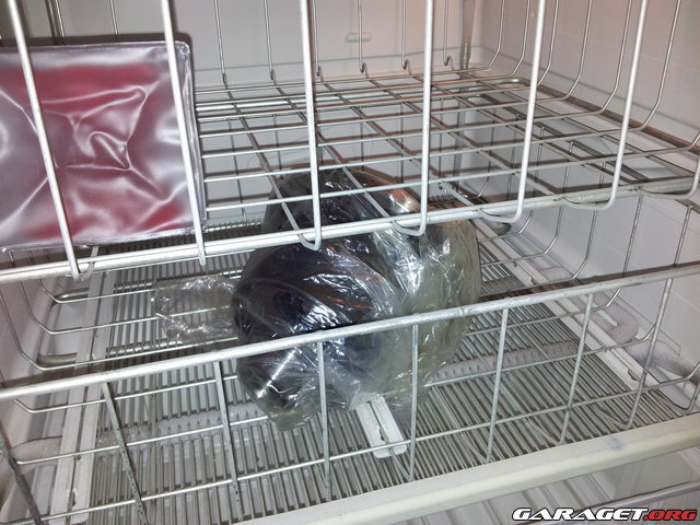

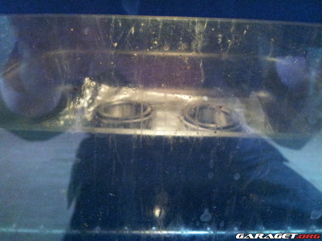

Diffen i frysen å lagerna i ugnen innan de pressas på!
https://www1.garaget.org/gallery/images/146/145987/145987-3a50ac8d67cf9e2002319a9a27d09eec.jpg
Bakar lite ja wink
https://www1.garaget.org/gallery/images/146/145987/145987-42ed5835d7f1c9259c206952144ef7e3.jpg
Se där ja, lagerna på med gamla schimsen smile
https://www1.garaget.org/gallery/images/146/145987/145987-9ea2db4914c672a4cd9018200141502f.jpg

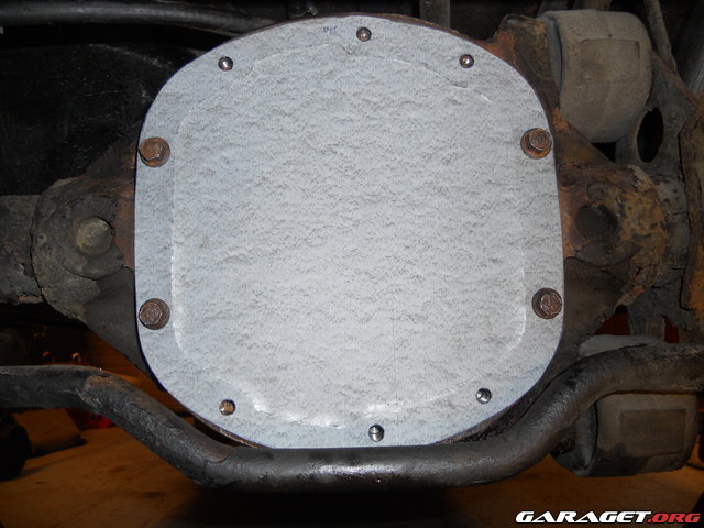

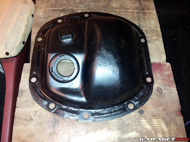

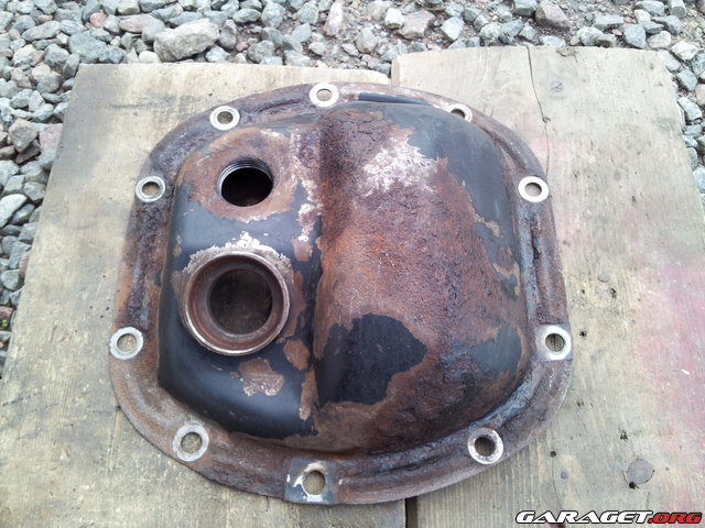

Locket såg då inge vidare ut....
https://www1.garaget.org/gallery/images/146/145987/145987-18d75c52d8193229ad024a129b679b40.jpg
Lite färg gör mycket smile
https://www1.garaget.org/gallery/images/146/145987/145987-474507da4fadc0e1072e5b0a5d1d9166.jpg

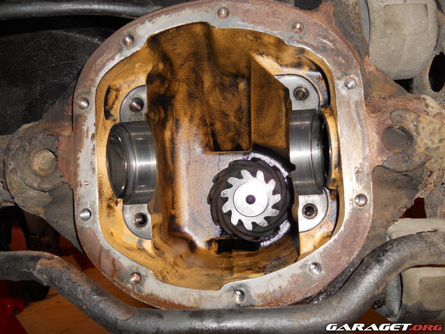

Torkat ur diffhuset
https://www1.garaget.org/gallery/images/146/145987/145987-4e9d70aca7b5c6350cf65ad71aa5b8ef.jpg

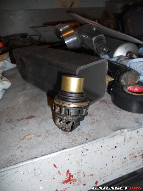

https://www1.garaget.org/gallery/images/146/145987/145987-72ff66beb9c099618b7a8fd88115056a.jpg
Tillverkade en extra bricka för att få ut givaren (ca: 2mm)

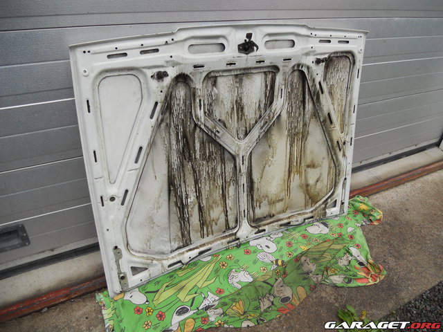

Huven borta för borttagning av isolermattan och rengöring!

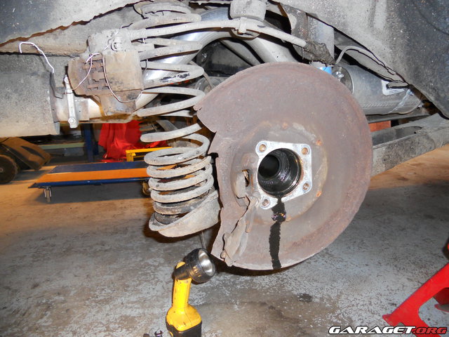

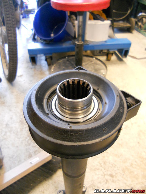

Nytt stödlager å gummi!
https://www1.garaget.org/gallery/images/146/145987/145987-c76b883eea161061a4a20ff4591886df.jpg
Var såklart fel storlek så far fick svarva till en distansring
https://www1.garaget.org/gallery/images/146/145987/145987-00ab96cd42e5a65d1b90b246fc0b94d2.jpg

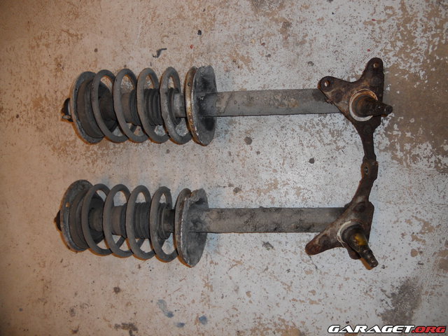

Tänkte jag skulle köpa 740 dämpare å köra med 740 topplagring men den passade inte alls hmm

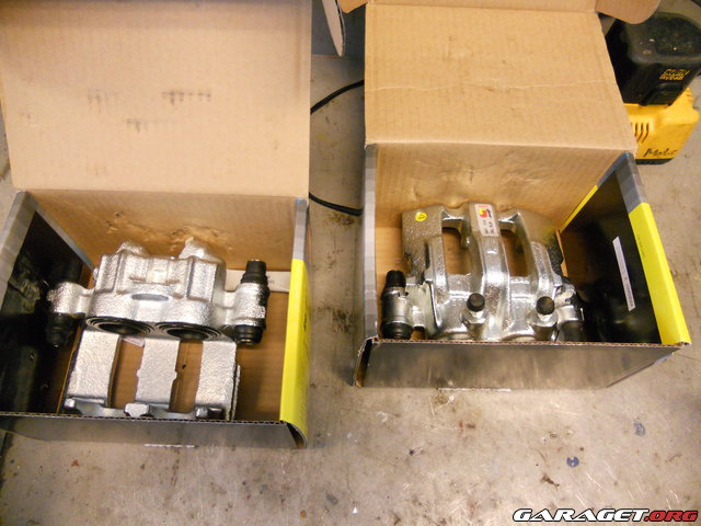

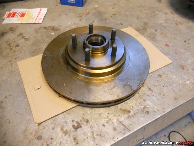

Bytt skivor bak, skivor fram å belägg fram nyligen! Lite drygt att det var olika modeller på framskivorna tongue
https://www1.garaget.org/gallery/images/146/145987/145987-e82cbe5332c3913e991394a0cc5571ba.jpg

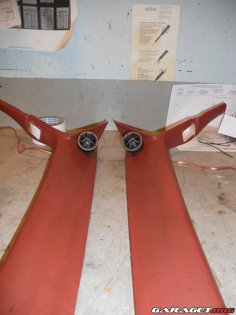

Mitt extremt långsamma ljudbygge har rört sig lite framåt iallafall wink
https://www1.garaget.org/gallery/images/146/145987/145987-1713aa55cff417480d3d952b4f83172f.jpg
https://www1.garaget.org/gallery/images/146/145987/145987-668e3543f9cc704ddacd34f78204bdbf.jpg
Riktigt nöjd faktiskt!

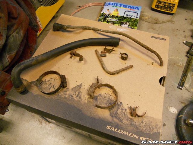

Igår böt jag även en kylarslang å lock så nu e den tät big_smile

Detta är väll lite grovt vad som har hänt å lovar att uppdatera oftare nu! smile
Den kommer kunna ses på Bilsport Action Meet nu i helgen, ska smiska den på rs-banan wink

Mini Update!
https://www1.garaget.org/gallery/images/146/145987/145987-3d39dfff365d02f125665e6fa319f06c.jpg
Bromskolvarna i de gamla oken ville ej åka tillbaka som de skulle å orkar inte med gammalt skit så köpte nytt! smile

Sen var jag in till posten och hämtade ut min nya grupp-a vinge från stylingfabriken big_smile
https://www1.garaget.org/gallery/images/146/145987/145987-f997320db28788b8684ba58d5eb1a623.jpg
En omgång med spackel + lite lack så blir det kanon!
Allt för nu, höres!

härligt med nya broms ok smile och snyggt med grupp a-vingen smile
