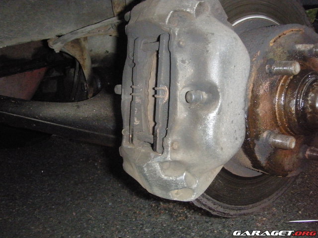

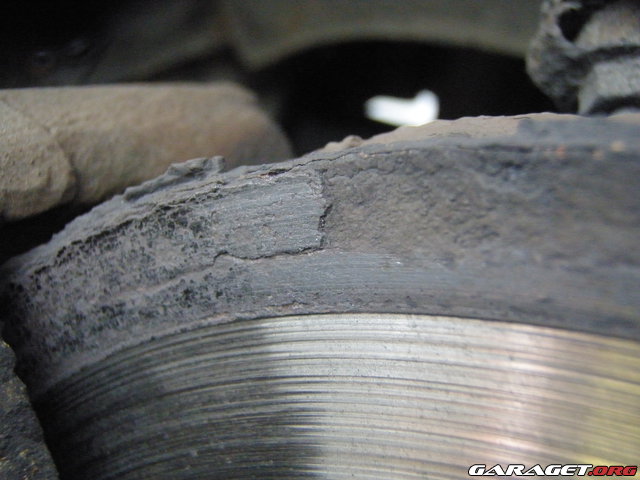

som sagt höger frambroms låser sig väääldigt mycket lättare en vänster.
Dom tar ganska bra bra precis innan den låser sig men sen så glider man bara åt helvete. lol
Vänster broms kräver mer bromstryck innan den låser sig. Den drar inte snett vad jag märkt.
Vad kan felet vara? slitna skivor? Bromsslangar?  stör mig lagom på detta..sad
Det sitter ventilerade bromskivor fram av vilket märke vette fan men måste så på?smile Och även nya volvo  bromsbelägg:)
Tack på förhand.
Edit:
https://www1.garaget.org/gallery/images/158/157326/157326-b00d27b0764971372a6e3b1e06c06c3d.jpg
https://www1.garaget.org/gallery/images/158/157326/157326-b875ba082894925ab16232e3a018cdae.jpg
https://www1.garaget.org/gallery/images/158/157326/157326-27158de48345fcd87465fd4c6699dbb2.jpg

Skivan är ju sopor.

Jo, ny skiva (nya skivor) skulle behövas tycker jag. Då kan man samtidigt kika på bromsslangen också, en gammal slang brukar ha flera sprickor som syns direkt om man böjer lite på slangen. Har fått byta båda på min -86. smile
Borde vara Girling på bromsskivan.

Lånar det goa uttrycket "skivan är ju sopor"! Men, mina framskivor såg ut exakt så på en 740 jag hade. Knackade bort den lösa "beläggningen" som sitter runt om längst ut på skivans slityta som syns på bilden, motionerade och smörjde upp båda oken, satte på nya belägg och tog bilen ut på en rejäl "bromsrunda" och sen var skivorna helt okej, gick igenom besiktning med ganska bra resultat kort därefter! Nya belägg på ojämn skiva anpassar sig och man får lika bra slityta så länge som inte skivan är skev och då blir du aldrig av med bromsjuddret (vibrationer) så isåfall får du byta skivor.
Så ifall du vill försöka dig på budgetvarianten så har du det där!

Ska du behålla bilen ett tag till?  Byt skivor.   Ska du inte behålla den så länge till. Fram med vinkelslip och en slipskiva och rensa kanten. Sen bara smörj upp och ut och kör.  De funkar.
