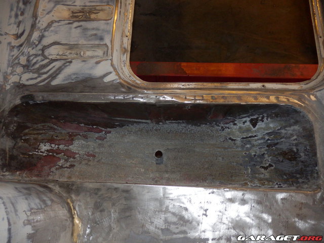

Här kommer några bilder från rostätare behandling.
https://www1.garaget.org/gallery/images/2/1161/1161-842743b0e8c125e7df4abbbf4b6e6750.jpg
Så här såg baljan ut innan start.
https://www1.garaget.org/gallery/images/2/1161/1161-a447d2191f4f907940ad00857449ba41.jpg
Torkade bara rent och penslade på totalt tre svängar.

Har inte provat Hagmans variant men jag har provat ett annat märke av rostomvandlare
(som jag inte kommer på namnet på just nu) och det fungerade bra, plåten blev svart och stenhård efter ett
antal påstrykningar. Dock tror jag att blästring är ett bättre alternativ wink
Ser ruskigt bra ut för övrigt! smile
Senast redigerat av miper (14 juni 2013)

Tack, instämmer angående blästring, såg detta bara som ett bra tillfälle att testa hur detta funkar. tongue

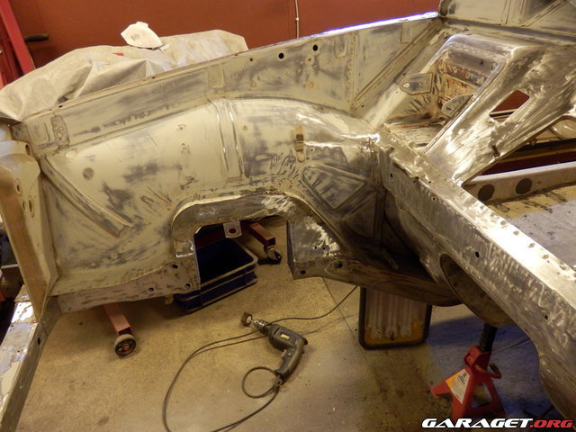

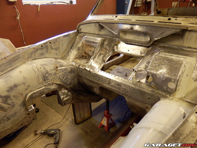

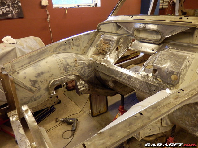

Har övergått till motorrummet och slipar där, ser faktiskt riktigt bra ut där.

Jo, blästern är bäst. Bara man rostskyddar med något direkt efter, Zinksprutning är helt otroligt fantastiskt. Har jobbat med Blästringsteknik i Eskilstuna nu sedan -97.  smile
Är du nöjd med "bilvaggan" till 100%? Det måste vara som en dröm att ha en sådan om man bara har plats för en.
Bra jobbat, fuska aldrig med underjobbet. Det har man igen 10 ggr om i slutendan.

Tack, så är det ju, blästring är det bästa, inget snack om saken. Om jag bott nere i dina trakter skulle jag vara en trogen kund hos er. tongue
Jag är skitnöjd med karossnurran, blir en ny dimension på renoveringarna med den, skulle bara skaffat den för 10 år sedan. lol
