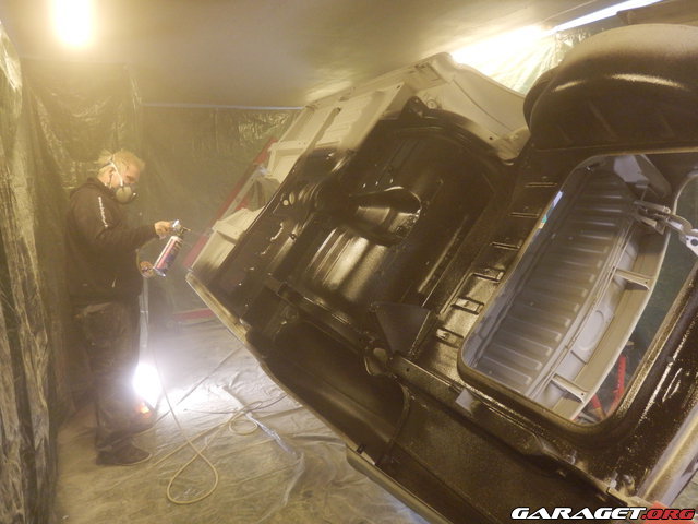

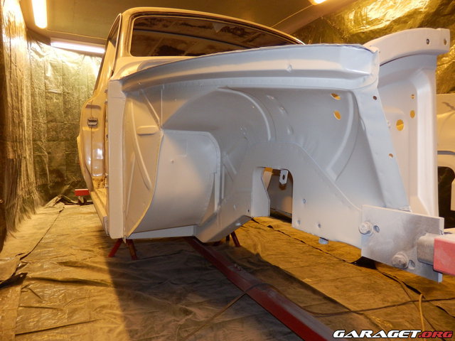

Tillbaka till verkligheten, har testat nya färgsprutan i kväll, lagt ett till lager epoxi i bagage och på innerskärmar utvändigt fram. Färgsprutan känns mycket bra får jag lov att säga.

Nu för tiden finns det tillräckligt många original bilar, så bygg ESn som du känner för! Dvs välj en färg du tycker passar.
Vart har du köpt färgsprutan och vad är det för prisklass? Amazonen kommer bli snygg som dina tidigare bilar, det är jag helt övertygad om.
Tack så mycket, så är det ju, dom flesta är ju orginal nu för tiden. Färgsprutan köpte jag här http://www.billackering.eu/ och kostar ca 1500:-

Tack, den sidan la jag direkt bland bokmärkena, såg ut att vara rätt humana priser. Har du provar epoxigrunden eller annan färg därifrån? Jag tänkte om det är värt att handla där?

Inga problem, har dock inte provat någon färg därifrån än, då sonen jobbar som spotrepair lackerare och brukar fixa det åt mig.

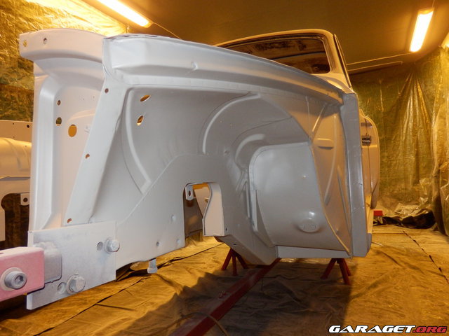

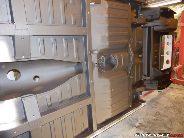

Har slipat epoxigrunden under hela bilen, sen kom sonen hem på blixtvisit och var snäll nog att offra sig med bodyn.
Funderar nästan på skita i att köra lack under bilen, men får se hur det blir.

Det blir ju fantastiskt bra lär ja säga ! :-)
