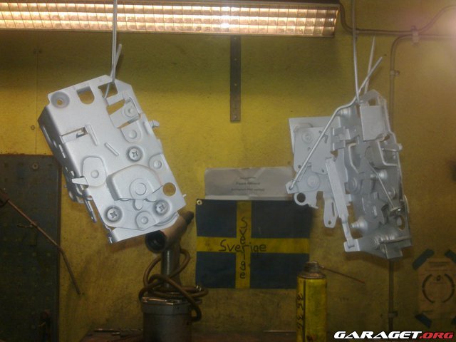

Den utlovade bilden på renoveringen av låskistorna jag gjorde på jobbet förra veckan smile
https://www1.garaget.org/gallery/images/45/44948/44948-6fb1aa5b45b68f9775a7f82702f8d4fa.jpg

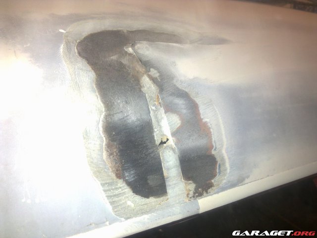

Slipade lite spackel på taket idag för att kolla in hur tjockt lager det är...
(skarvningen som är gjord när bilen byggts om från 4 till 2-dörrars i USA)
Nån som hittar nån svetspunkt på bilden? big_smile
https://www1.garaget.org/gallery/images/45/44948/44948-cc20f708bfa49b766f6fd77d1b47325c.jpg
Till höger?
6 643 Inlägg
9 april 2012
#386
-MATS- skrev:
Till höger?
Feeeel det är plåtskruv big_smile cool

#387
farbrorbozze skrev:
-MATS- skrev:
Till höger?
Aha - vilken genial lösning tongue

#388
-MATS- skrev:
farbrorbozze skrev:
-MATS- skrev:
Till höger?
Hehe, Jänkarna dom kan.......
Börjar visst bli vanligt att Jänkarna kommer hit till sverige å köper bilar för dom inte är så seriösa over there.

#389
Putteliten skrev:
-MATS- skrev:
Just det - mitt Edselprojekt är ett bra exempel på deras så kallade "hack-job" roll

#390
-MATS- skrev:
farbrorbozze skrev:
-MATS- skrev:
Till höger?
jepp , dessutom 1cm spalt i takplåten (och troligen balken) som är fylld med spackel  cool

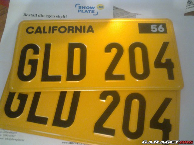

Idag fick jag ett efterlängtat brev i postlådan, från www.showplate.se
https://www1.garaget.org/gallery/images/45/44948/44948-626c2aa3a0b96236aff60a22428acdad.jpg
http://www1.garaget.org/gallery/images/45/44948/44948-626c2aa3a0b96236aff60a22428acdad.jpg
Hmm... fräna skyltar.
Kanske man skulle försöka att finna de gamla BDxxxxx skyltarna till Cortinan... hmm
