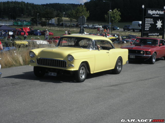

https://www1.garaget.org/gallery/images/135/134996/134996-c2cefc53f94bb2eeec315beff746d2a9.jpg
Från Wheels nationals idag
Senast redigerat av Opelmicke (4 augusti 2012)
6 643 Inlägg
8 augusti 2012
#624
JohnWayne skrev:
Opelmicke skrev:
http://www1.garaget.org/gallery/images/ … 46d2a9.jpg
Inspiration smile
Tack för den inspirationen, även om det var fel färg & en HT så var stuket helrätt,

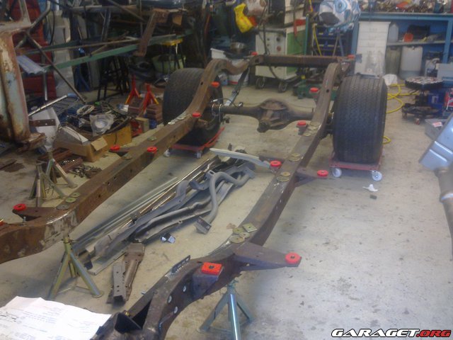

Så äntligen har jag haft tid att sitta vid datorn & lägga in bilder, har blivit lite gjort på bilen på semestern även om det var tänkt att lägga fler timmar i garaget under den så prioriterade jag istället att tänka på mig själv & vila upp mig lite smile

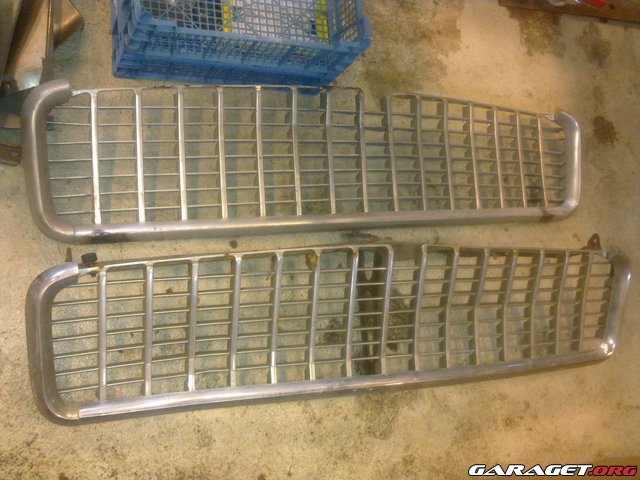

Bytte åt mig en grill, bättre skick på listen än den silvermålade jag hade, dock måste gallret riktas.
https://www1.garaget.org/gallery/images/45/44948/44948-0a9103aa05ace3c0a2abd6dd55270a25.jpg

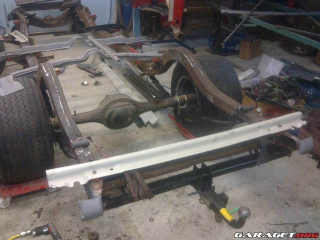

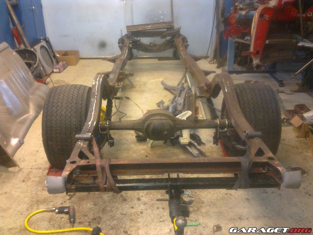

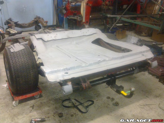

Sen bultade jag på bakaxeln & började måtta in golvet.
https://www1.garaget.org/gallery/images/45/44948/44948-aec833ddf685f4c6fbce82913075e0f8.jpg
https://www1.garaget.org/gallery/images/45/44948/44948-158f7835a02f15e25982c90db79d1999.jpg
https://www1.garaget.org/gallery/images/45/44948/44948-4aa79ebcf1ac1c6cd29e191425eb3525.jpg
https://www1.garaget.org/gallery/images/45/44948/44948-974c4c96fede246c5b54b5c266a748ac.jpg
https://www1.garaget.org/gallery/images/45/44948/44948-0555ebf2141636d11db3ae46c46ea498.jpg

Hehe, klart att dom svulliga bakhjulen ska sitta på hela vägen! tongue
Du kommer alltså sätta ihop golvet och balkarna, så att du får det i ett stort stycke?
6 643 Inlägg
11 augusti 2012
#629
Japp, sen är det tänkt att karossen ställs ovanpå det & svetsas fast.. , om du kikar på tidigare foton där jag kryssat karossen & börjat kapa isär den så ser du att jag har stöd ner till golvet på flera ställen från kryssningsbalkarna, vilket borde innebära att karossen hamnar ungefär rätt när jag ställer på den igen. cool
(eventuellt kommer jag lacka delar av golvets undersida innan jag svetsar på karossen)

Så det sitter alltså små bitar av golvet kvar i dom strävorna du satte i karossen?
nä inga bitar av golvet, med stolpar i kryssningen som stod på golvet i bilen , två från intrumentbrädan & ner i hål i golvplåtarna, två ner till framsoffans bulthål i golvet & två från hatthyllan som stod på tunneln över bakaxeln, sen är "ryggstöds förstärkningen" bak svetsad i golvplåten så den ska med passas in där med.
