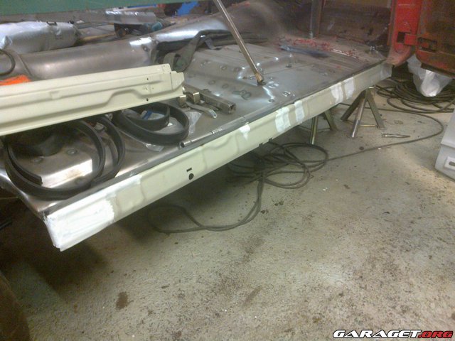

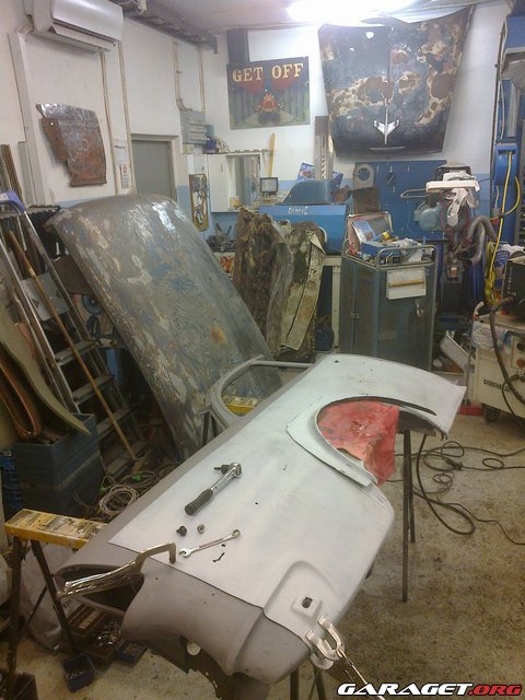

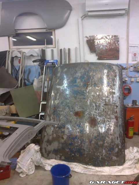

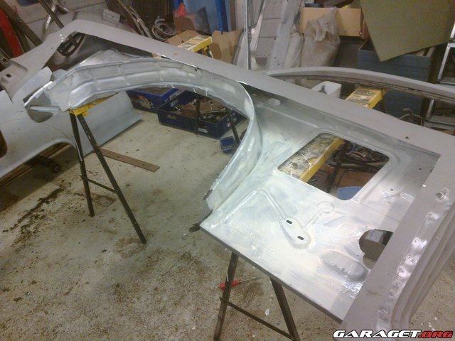

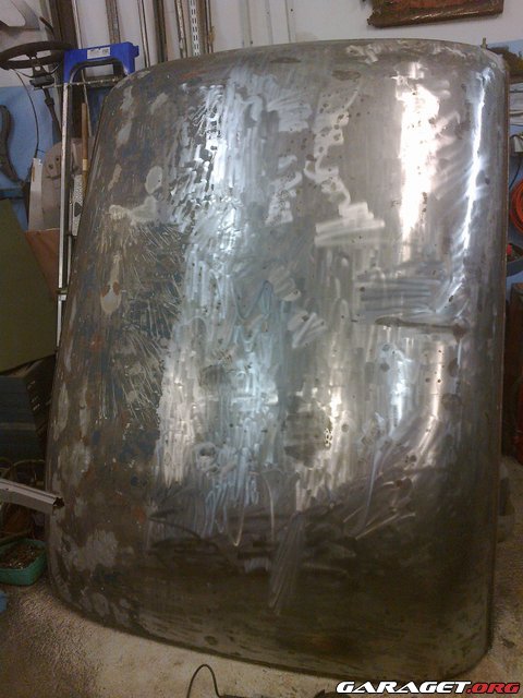

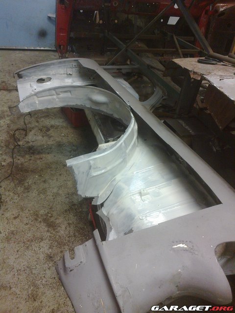

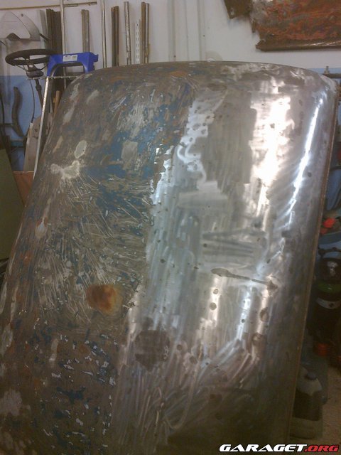

idag har jag skrapat vidare på taket , sedan kört av en bit av det med "negerkrull", även slipat lite svetspunkter på
bakskärmarna som inte blev fixat ijnnan blästringen, måttat lite & även provslipat lite på bakluckan.

Dax å bränna dit skärmarna snart tycker ja! wink Hur kommer det sig att du inte blästrar taket som allt annat?
6 643 Inlägg
27 januari 2013
#1407
blästring skulle döda taket , stor risk att plåten sträcker sig.

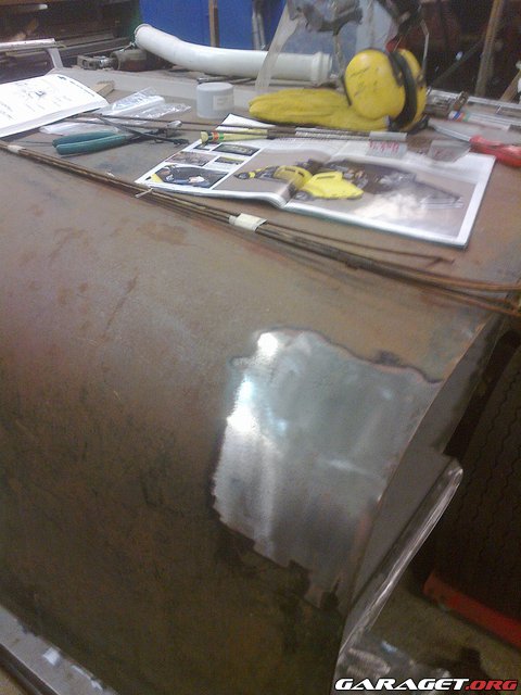

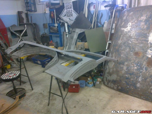

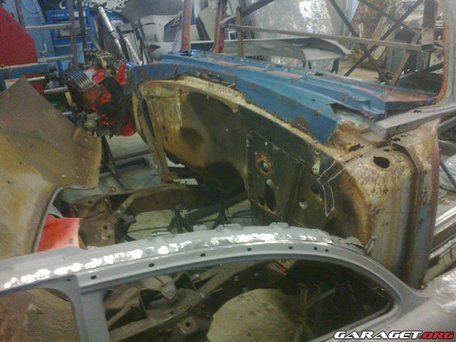

Så idag har det hänt lite igen, provat lite saker på bilen, slipat en bit till på taket & så penselgrundat invändigt i bakskärmar med 2-K Epoxi medan det är lätt & komma åt. idag kom jag upp totaltid på 274.tim
tidigare i veckan var jag ut & smekte henne lite på dörren eftersom jag kände på mig
att hon hade det ensamt i garaget wink

Kvällens jobb:

Angående mallen till de bakre hjulhusen, vad har du utgått ifrån?

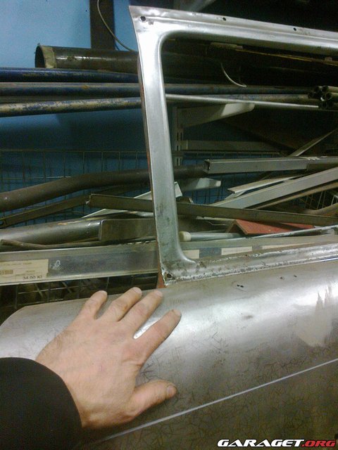

det som ligger på bakskärmen på fotot är en spraymålad rostig skärmkant till en 80-tals SAAB 900.
kan eventuellt bli att jag skaffar friska såna , men vill ha ihop karossen innan jag bygger om det.
Kan nog bli snygg med en symmetrisk rundning som mallen visar. Kan tänka mig att det snyggaste kan vara att däckens överkant precis följer skärmkant när bilen står i vilooläge. Tyckte mig se exempel tidigare i tråden.

ja jag vill ha ett hyfsat jämnt rundning runt däcken, sen om det blir 5-10cm större diameter på skärmkanten gör inget.
