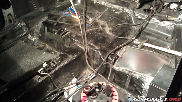

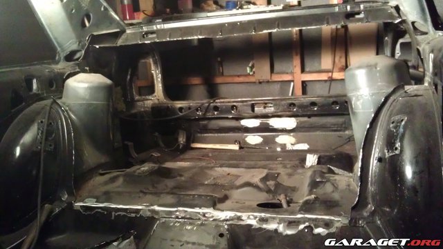

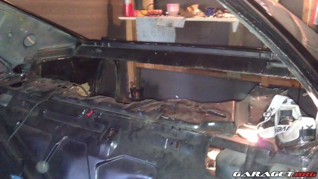

lyckad dag i garaget, dock så tar alltid allting mer tid än man räknat med,
har kapat bort batterilåda,kapat bort brandvägge/hatthyllan, skrapat bort asfaltsmassa och studerat ett hål som ska lagas.
klantade mig lite när jag skar bort brandväggen, lyckades kapa för långt ner på den så fick sätta igång svetsen och prova min nya svetshjälm:P som tur va så va det bara ett långt snitt som skulle läggas igen, men svetsen fick för sig att krångla så fick fixa den med.
https://www1.garaget.org/gallery/images/41/40702/40702-36d05be55c0a4cb54b76270e6c0d673a.jpg
hatthyllan borta
https://www1.garaget.org/gallery/images/41/40702/40702-b516c7437e015bd4c423f0b5bde6d41a.jpg
brandvägg borta
https://www1.garaget.org/gallery/images/41/40702/40702-d1939d34fc0ed189765fe873ac9b56ff.jpg
brandvägg borta 2
igensvetsat snitt
https://www1.garaget.org/gallery/images/41/40702/40702-56b57893067f7b898a4bf9887f1a3dd7.jpg

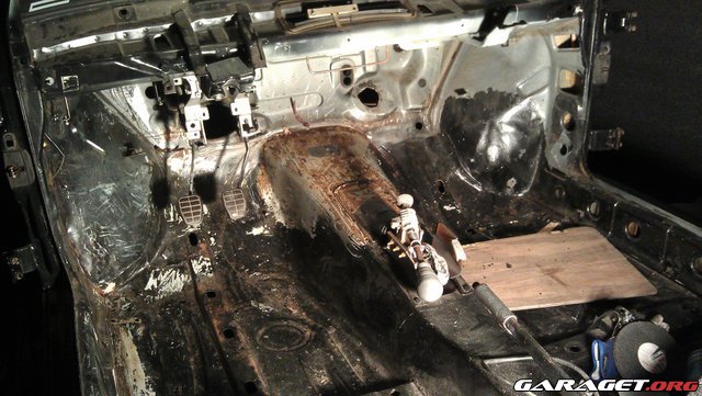

batterilåda borta
https://www1.garaget.org/gallery/images/41/40702/40702-c7802dbbb622b2494ce120cf4bf771b4.jpg
asfaltsmattor borta

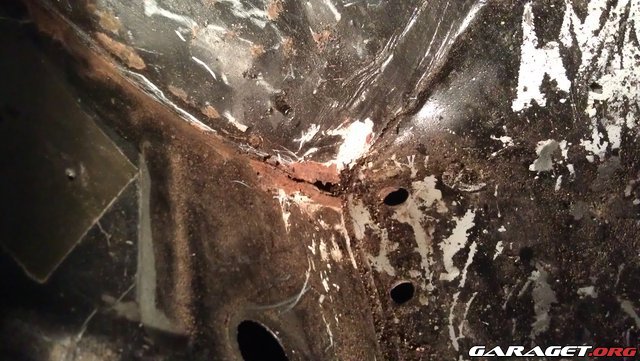

skrapat bort lite färg, den va knottrig(dom hade inte tagit bort limrester innan lack)
https://www1.garaget.org/gallery/images/41/40702/40702-f7f223a00d93b3bbbd61b0058c7895ec.jpg

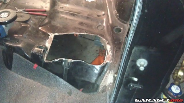

ett litet hål. visst om detta innan, syndes inte förrän bodyn va borta, men syndes i hjulhuset, enkelt fixat

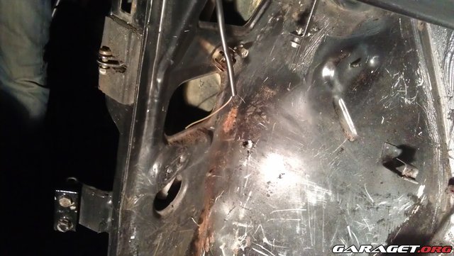

https://www1.garaget.org/gallery/images/41/40702/40702-fc564948a77eaa01cc0d46a37f8a083d.jpg
ytterligare ett litet hål, syns dåligt på bild, men är den övre rostfläcken, enkelt fixat men tråkigt, detta hade jag inte sett tidigare, lack är bra att dölja saker med

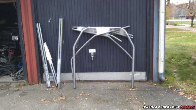

har skärt ut lådorna i plåt nu till huvudbågen, köpt plåt till batterilådan som ska täckas igen...
va och hämtade ett paket förut:D
https://www1.garaget.org/gallery/images/41/40702/40702-5191be7b0e39c7c8a1d4fc0d9809c255.jpg
buren
är mer meter rör än man tror när man ser en båge i en bil... men nu är det ju med extra allt oxå:D

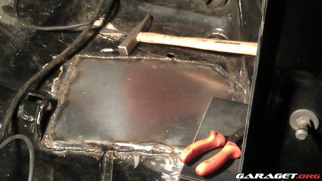

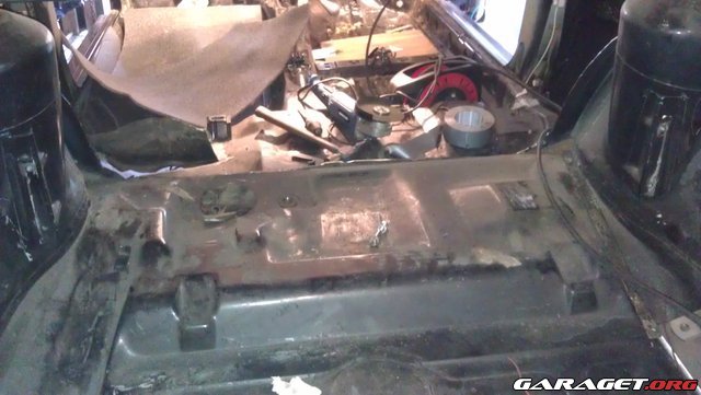

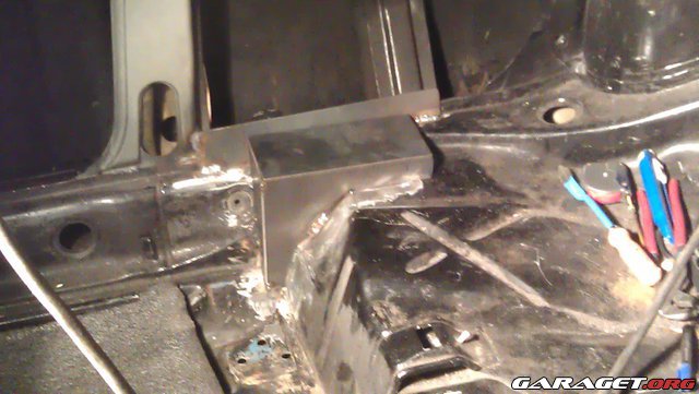

idag har det hänt lite mer grejer:)
https://www1.garaget.org/gallery/images/41/40702/40702-5eb20dabd413d63e3d44b6c191be4d26.jpg
batterilådan igenlagd
https://www1.garaget.org/gallery/images/41/40702/40702-8683496ea321f154666315ad8cdf5851.jpg
låda1
https://www1.garaget.org/gallery/images/41/40702/40702-cc2b5d0664d0932c5083681bc566792f.jpg
dagens verk
imorgon blir det mer jobb med lådorna till huvudbågen, ska ställa bilen i våg och justera in lådorna så dom ligger plant. sen ska huvudbågen kapas till i rätt höjd och provmonteras, lite mer svetsjobb kvar på batterilådan, ska bli 100% tät och svetsas även från undersidan.  ångrar att jag inte slipade bort färg och underredsmassa mer noggrant, hade definitivt underlättat nu när man svetsar, men det går ändå.
