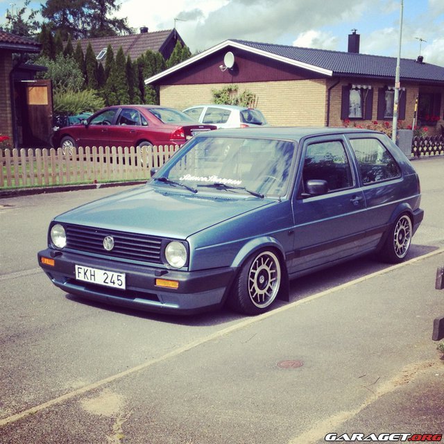

Såhär såg bilen ut nysänkt, ursäkta för Instagram-filtret men originalbilden har försvunnit. sad Vill någon av er följa mig på Instagram där postar bilder på Golfen titt som tätt så sök efter rickety smile

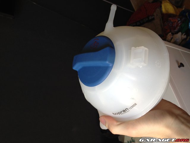

ÄNTLIGEN! Nu ska Golfen sluta läcka i helgen big_smile Nytt expansionskärl och nytt lock.

Ja klippet säger väl allt... Skulle hem till Tidaholm med bilen idag, men riktigt så långt kom jag aldrig sad Ser brunt ut med Royal Fitment nu... Håller på med en nödplan som nog kommer överraska ganska många wink

Ni iPhoneägare med er dåliga vana att hålla telefonen rakt! tongue
Men den läckan borde du väl kunna åtgärda med en ny, fräsch slangklämma? Och ev. en ny slang?

Tjejen som filmade, skyller på det wink
Det är det röret som är trasigt, tror det är metall eller plast. Jag hade loss den slangklämman igår när jag bytte expansionskärlet för det har droppat där förut, men det var helt och fint och slangen var fin och röret såg fint ut. Blir galen på sånt här... Har eventuellt en motor som jag kan plocka delar ifrån, så ska ta alla slangar och rör och flytta till min. Men har en annan plan också som jag ska se hur det går först big_smile

Ser lite dåligt men antar att det är ett rör mellan 2 slangar?
Åk till närmsta järnaffär o köp en stump alu rör i lagom dimention, kapa slangarna en liten bit så du får fräsh slang och dit med 2 nya klammer?

Jag vet inte riktigt vart det läcker... Jag trodde jag hittade läckan, men igår när jag bytte kärlet och hade loss lite slangar så kikade jag där och det var helt och fint där jag trodde det läckte. Det är mitt i en 3-skarv så att byta ut till ett rör blir svårt. Ska plocka nya rör och slangar från en kompis motor någon dag och sätta dit så måste läckan försvinna. Just nu funderar jag på varför det är sånt galet tryck i systemet... Lite tryck ska det ju vara, men just nu känns det som att det är väldigt mycket.

åk till en smidesverkstad eller någon polare med svets och bygg ett t-kors? smile
högt tryck kan bero på att du har luft i systemet. vilket är svårt att få bort eftersom du har ett läckage smile

Hm det kanske är så enkelt då? Laga läckan så blir trycket rätt sedan. Börjar med att byta slangen och röret då :-)

börja med det smile det kan även vara termostaten som inte öppnar. men det tvivlar jag på smile
