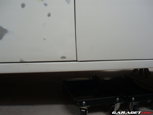

Här har vi ett litet kast mellan fram och bakdörrarnas nedre kanter
https://www1.garaget.org/gallery/images/165/164369/164369-8fc5cb9c87ecdc12f6311a85a23a2698.jpg

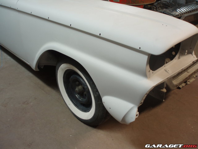

JohnWayne skrev:
Springan mellan framskärm och vindruta kommer att bli väldigt stort på vänstra sidan pga att fronten blev framflyttad en hel centimeter roll
http://www1.garaget.org/gallery/images/165/164369/164369-6b0eccb70b4ac95e78fc37ab83f2ca2e.jpg
dörren är en aning för långt "ut"
http://www1.garaget.org/gallery/images/165/164369/164369-89542fc5bfc63552382f37b16b2c4116.jpg
men springan mellan skärm och dörr är helt ok smile
http://www1.garaget.org/gallery/images/165/164369/164369-a3eaad5441f40b404523f6070a861cb6.jpg
Höll på med det där på min cabbe med i vintras, jädrans vilket jobb innan man var nöjd smile  Har hållt mig ifrån denna tråd ett par månader och hade hoppats du fått färg på bilen nu smile

Rogge_J skrev:
Åh neej tongue Tyvärr måste jag gör dig besviken. Det är inte på långt nära klart för lack yikes
Det är ett j - vla jobb att till dessa springor sad

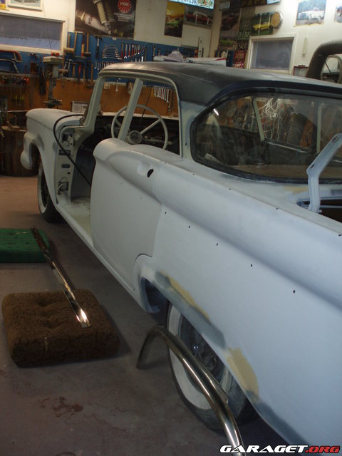

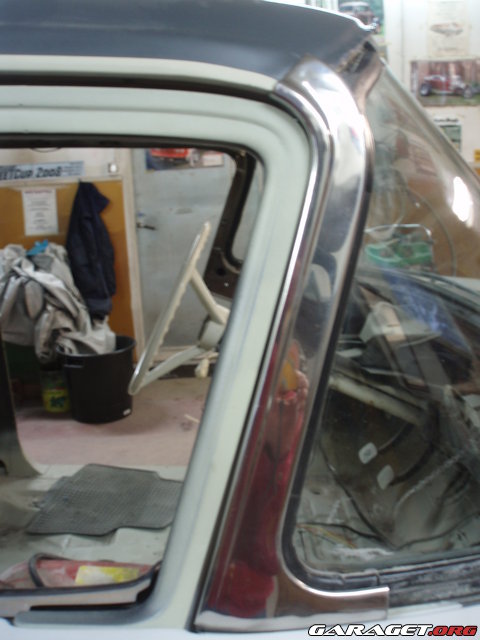

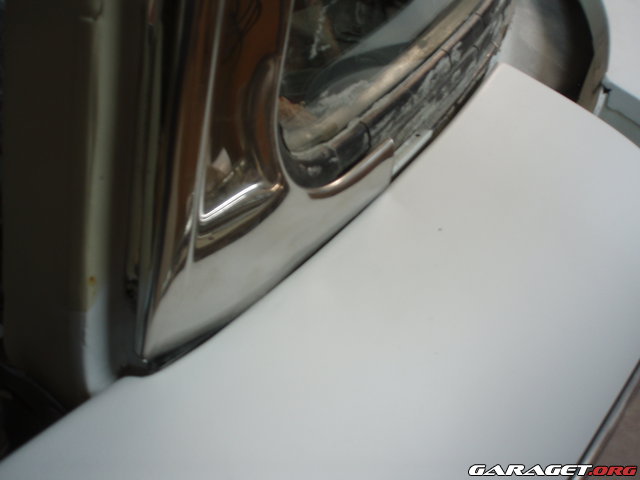

NYA PROBLEM yikes yikes yikes yikes
Dörrkarmen kommer farligt nära A-stolpen, och med krommet monterat börjar det gnida i mad
https://www1.garaget.org/gallery/images/165/164369/164369-c291f40fec1a204dc0c6d061ea1cd462.jpg
https://www1.garaget.org/gallery/images/165/164369/164369-3bf3fc90acd72599e9f802009d571ca6.jpg
dessutom verkar det som om dörren skulle sitta för långt in i karossen mad mad
https://www1.garaget.org/gallery/images/165/164369/164369-5d40500e337a2bc95751ef8838eb9ea7.jpg
för den tar i krommet när den är stängd

När jag ändå håller på med inpassning så kan jag börja på med krommet också. Allt krom ska ju också stämma. De rostfria listerna ska vara raka och följas åt. Inte spreta hit och dit.
här ligger tröskellisten och skärmkantslinsten och väntar smile
https://www1.garaget.org/gallery/images/165/164369/164369-d7072576ebd83dcb2016f0a2267e5481.jpg

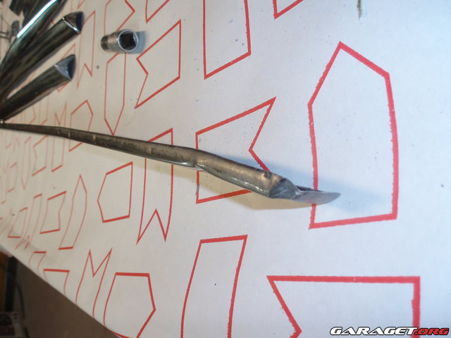

Jag börjar med framskärmslisten
https://www1.garaget.org/gallery/images/165/164369/164369-215519bf11cedd8b4d57efdc5fed8ef9.jpg
men den är tyvärr så skadad att den inte går att montera  sad
https://www1.garaget.org/gallery/images/165/164369/164369-210095228bcc0c85fa76147d02e647b5.jpg

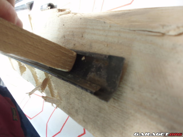

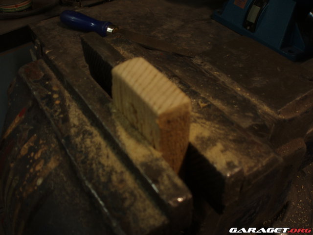

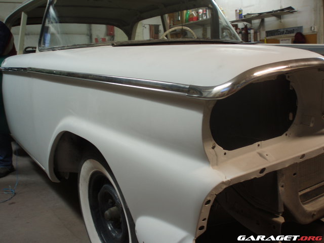

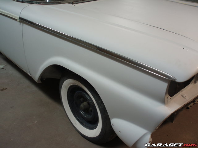

Jag tillverkar en träbit som har samma profil som listen
https://www1.garaget.org/gallery/images/165/164369/164369-9777295c3c800330b797bfbfca33f967.jpg
och knackar försiktigt ut listen tills den blir rak
https://www1.garaget.org/gallery/images/165/164369/164369-af54d1110b9a0a8783c59664d941994d.jpg

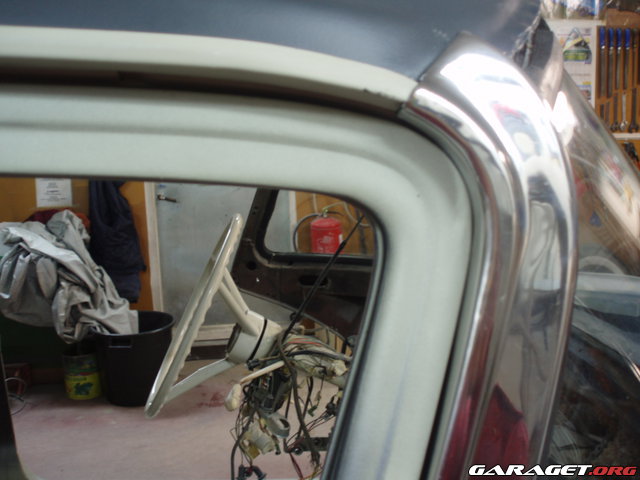

och provmonterar
https://www1.garaget.org/gallery/images/165/164369/164369-a153a1b366388a350eb2e9cc35e98cbc.jpg
den är fortfarande för stukad för att sista clipset ska hålla fast den mot skärmen i bakändan, men den hålls åtminstone på plats
provar och se hur det ser ut med ögonbrynslisten också big_smile
https://www1.garaget.org/gallery/images/165/164369/164369-c5506766d7d48d50cd372fe962f4ee40.jpg
