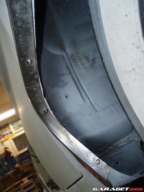

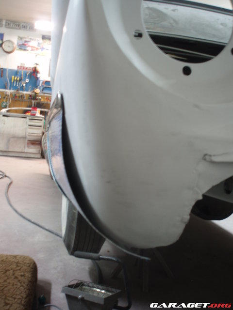

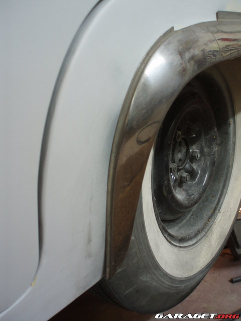

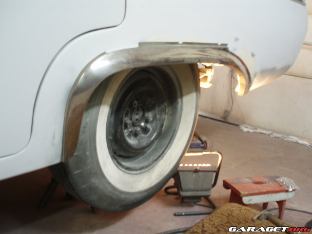

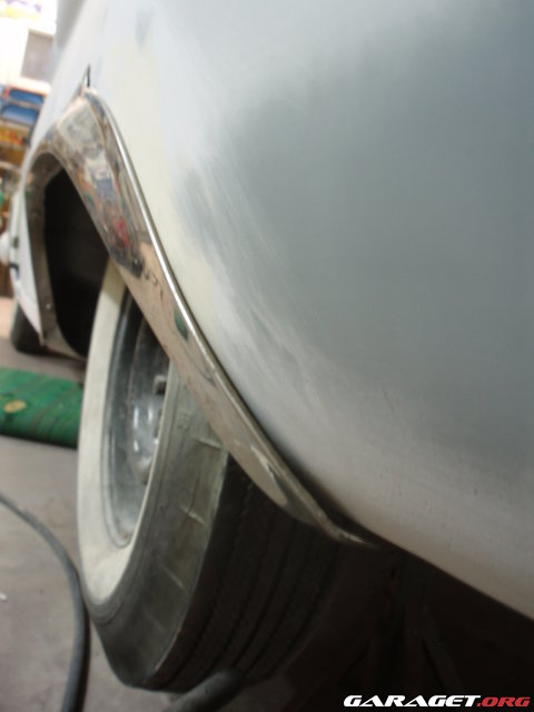

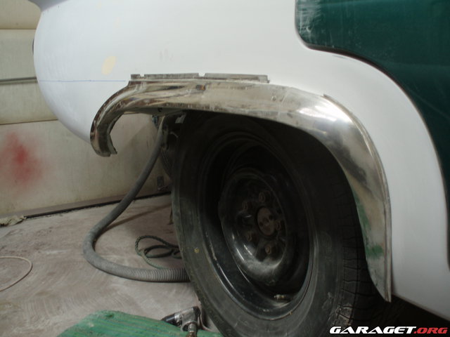

Skärmkantslisterna provmonteras
https://www1.garaget.org/gallery/images/165/164369/164369-821274f65fb45665c3117af601bfe71b.jpg

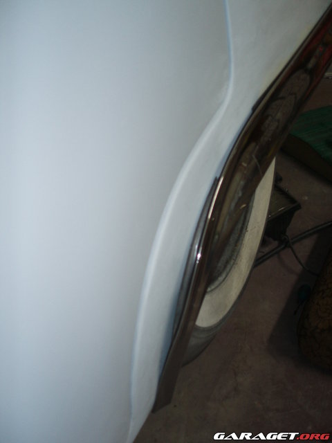

på båda sidorna
https://www1.garaget.org/gallery/images/165/164369/164369-7716942e2b48f910122867ac6053199a.jpg
https://www1.garaget.org/gallery/images/165/164369/164369-a7a2d1b368f79f9ba7a9927dfc9603a8.jpg
https://www1.garaget.org/gallery/images/165/164369/164369-c2653c1ea977afd2cfb1818f5935ea16.jpg
passar ju ganska bra big_smile
hål borras
https://www1.garaget.org/gallery/images/165/164369/164369-4eb39634d9bcc29e82bddb1e3f5c59c3.jpg

ser ju hur bra ut som helst, fick du passat in kromet vid dörren som tog i?
nää sad det är ett problem som ännu återstår

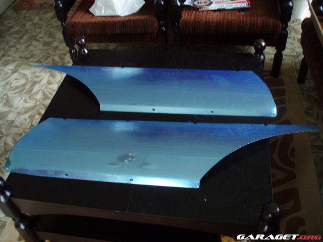

Ända sedna jag köpte min Meteor har jag varit svag för de räfflade aluminiumplåtarna som finns på bakskärmarna hos vissa 59:or. Visst skulle det vara snyggt med dessa
https://www1.garaget.org/gallery/images/165/164369/164369-a7f205816b99babec4704e90c87dd731.jpg
dessa räfflade aluminiumpaneler hörde till standarsutrustningen på Fairlane 500 och Galaxie. Eller på Kanada-språk, på Rideau 500 och Montcalm. De går under betäckningen Washboards eller tvättbrädesplåtar eftersom deras räfflade form starkt påminner om en tvättbräda.
Hittade en uppsättning NOS på eBay, med de gick för OTROLIGA 2700 dollar yikes yikes yikes yikes yikes yikes yikes
Av köparens uppgifter kunde man konstatera att han var svensk. Någon i Sverige måste hålla på med en sjutusan Galaxie renovering big_smile big_smile big_smile
Nåja, det gick en tid så började dessa plåtar dyka upp som nytillverkade. Men nu med ett pris på mer humana 270 dollar styck. Så sagt och gjort. Säljaren mailades om han kunde garantera att dessa supertunna plåtar kunde gå att transporteras till Finland utan risk för skador, och det kunde han.
Efter någon månad kunde jag åka till tullen i Vasa och hämta ut mina egna tvättbräden smile
en tunn blå skyddsfilm täcker aluminiumbitarna nu, men under är de nästan lika blanka som krom smile
https://www1.garaget.org/gallery/images/165/164369/164369-1af675cf86e67a5f54891f991b873696.jpg

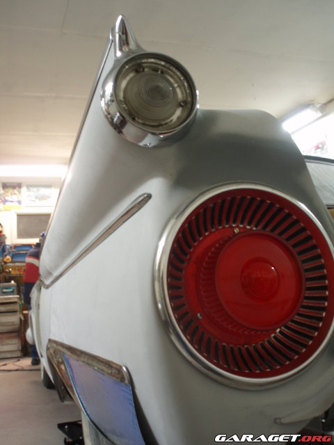

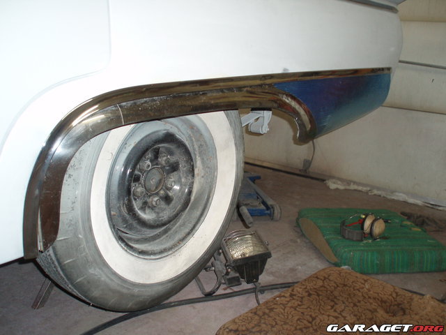

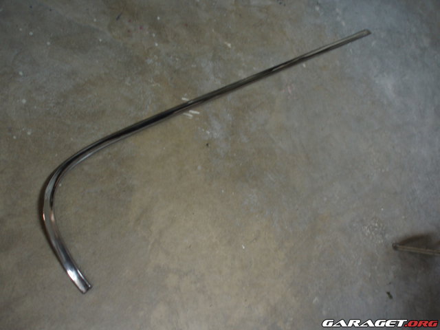

För att få Wasboarden att hållas på plats krävs en liten tunn rostfri list som kallas för Washboard moulding, dessa är supersvåra att finna och jag har bara åt ena sidan ännu yikes
Denna var till salu för höst bjudande på eBay och mitt bud på 9.95 blev högst tongue tongue tongue
Så en nästan felfri list för under tio dollar, måste vara ett fynd. Den kom på posten i ett paket för röjningssågar tongue
Postgubben undrade ocm jag köpt en julgran när kom med detta avlånga paket som nästan är 1,80 långt big_smile
så ser listen ut i varje fall
https://www1.garaget.org/gallery/images/165/164369/164369-2756ffddb42a204ebe4bc968b506c962.jpg
den är lite motspänstig, men om man skruvar den ska den nog hållas på plats smile
https://www1.garaget.org/gallery/images/165/164369/164369-76fb2ab11a6ed97c2923ad88fa6cc429.jpg
Washboarden och listen på plats
https://www1.garaget.org/gallery/images/165/164369/164369-7baa18656e8c47a9ee56a4965361d41f.jpg
Passformen på dessa aluminiumpaneler lämnar mycket att önska. Alla bilar med dessa plåtar ser lika hemska ut mad mad mad
https://www1.garaget.org/gallery/images/165/164369/164369-f024f7b3f6140806fdcecd3b601d35c9.jpg
man får ju hoppas att stötfångaren täcker upp luftspalten
https://www1.garaget.org/gallery/images/165/164369/164369-15bf7c49c124f14d37d6f66e9709ac82.jpg
Santa's little helper

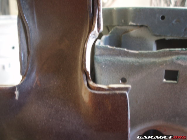

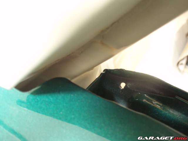

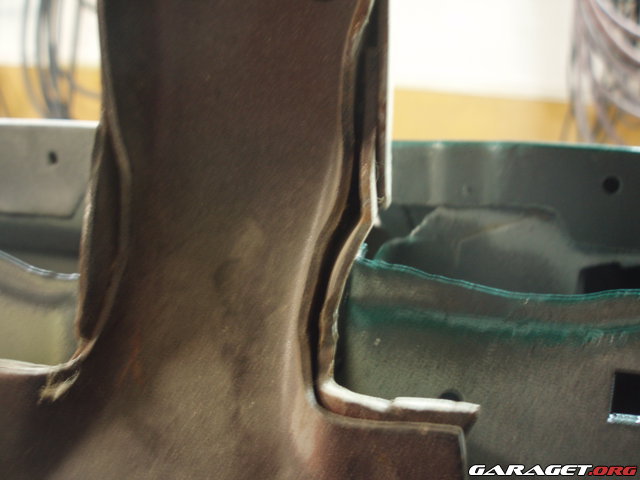

En annan sak som jag länge tittat och funderat på, men dragit mig för, är detta
https://www1.garaget.org/gallery/images/165/164369/164369-977729ee2ae0d03602088e6f62143682.jpg
ser ni hur nära bakdörren kommer mittstolpen sad
Och då ska även, en dekorationsplåt, gummilisten, tyglisten och dörrsidan rymmas där roll
det kommer inte att gå sad

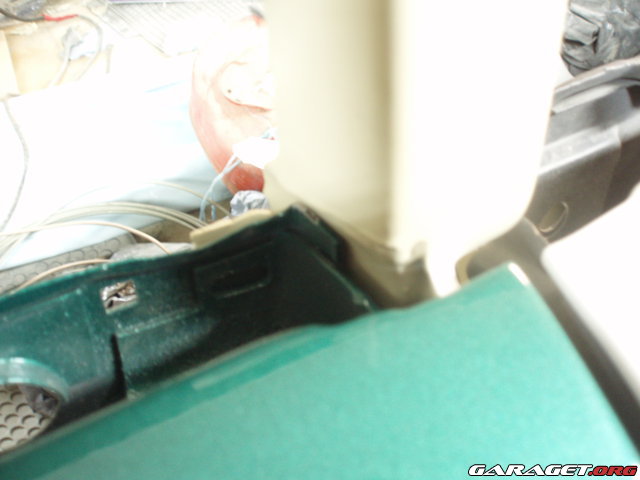

jag börjar med att knacka ihop plåtarna, som ligger en bit ifrån varandra på takstolpen
https://www1.garaget.org/gallery/images/165/164369/164369-7345bc2850c671f123632a0e4d8b96c0.jpg
och lite mer rum blir det
så ser det ut från utsidan
https://www1.garaget.org/gallery/images/165/164369/164369-194c16163a0c04c63a976906a39fe910.jpg
och det går inte att flytta dörren mycket längre bak heller sad
https://www1.garaget.org/gallery/images/165/164369/164369-e926416c3955d96272400bec98df8b87.jpg
