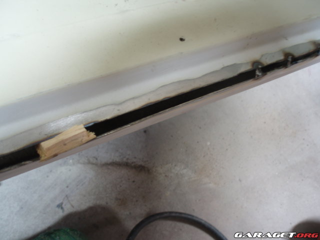

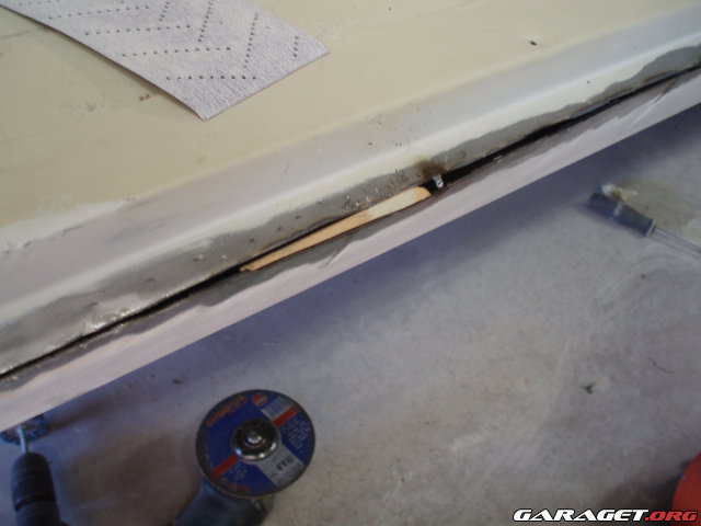

Jag bänder försiktigt upp tröskeln och sätter små träkilar mellan

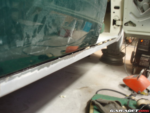

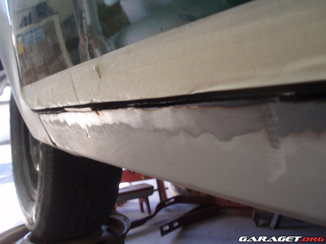

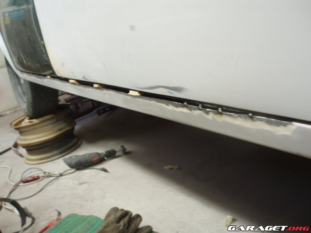

Jag kollar med dörren hela tiden för att få tröskeln att följa så bra som möjligt
https://www1.garaget.org/gallery/images/165/164369/164369-cef5e9f48fc03443142e72d5c104404f.jpg
https://www1.garaget.org/gallery/images/165/164369/164369-1ab2e2872fdc79705cb81f953d3da553.jpg
Jag börja punkta ihop där jag tycker det är bra

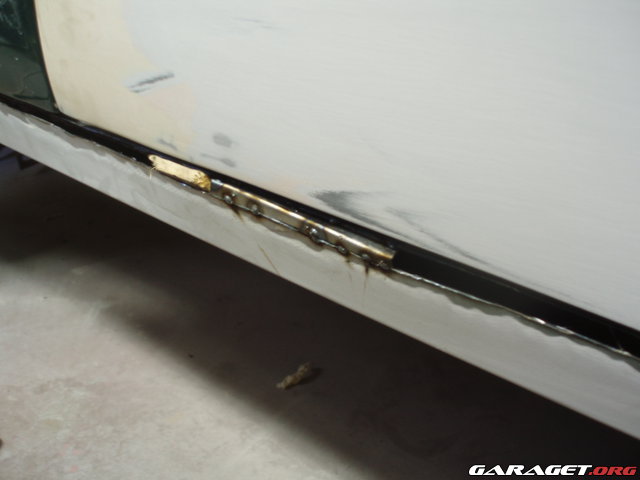

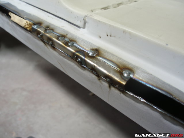

Jag kollar hela tiden med dörren
https://www1.garaget.org/gallery/images/165/164369/164369-701362a5c4fac10c8ac3f920c1381eae.jpg
För att få detta att passa måste man göra en 90 graders bockning i plåtbitarna som skall svetsas i tomrummet. Annars hade man behövt fylla ut lika mycket på tröskelns undersida.
Nu kommer denna tröskel dock att börja luta en aning mer inåt än den på andra sidan, men förhoppningsvis kommer ingen att upptäcka det cool

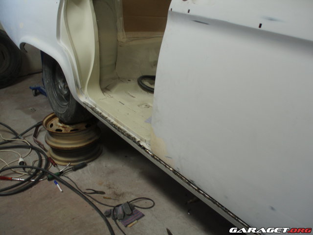

#2156

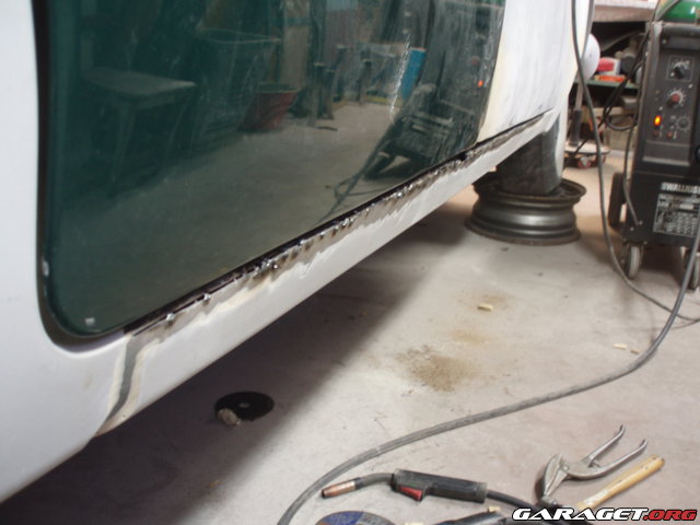

Tröskeln punktad hela vägen smile
https://www1.garaget.org/gallery/images/165/164369/164369-5eb43342c708a2259d2b1e6c88d53793.jpg
https://www1.garaget.org/gallery/images/165/164369/164369-2a4845a50abc5c677687ce9a7be63203.jpg
För att kunna helsvetsas måste nu bakdörren bort
https://www1.garaget.org/gallery/images/165/164369/164369-3bb25184d1d4278241eeb8627b0daac1.jpg

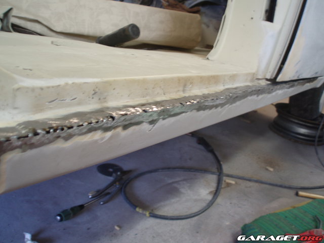

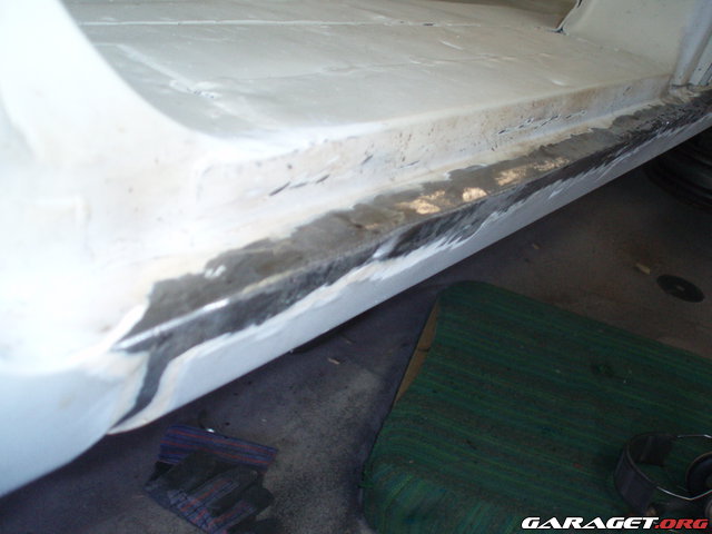

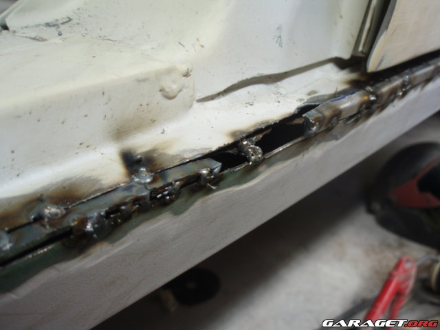

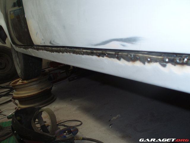

Eftersom tomrummet som skall fyllas är kilformat så går det inte att göra en bit, utan man måste göra många små
https://www1.garaget.org/gallery/images/165/164369/164369-483ddd2ce67e332e66ceda0c19b7ec04.jpg
Nu är alla bitarna på plats och punkterna nerslipade. Nu börjar den riktiga svetsningen
https://www1.garaget.org/gallery/images/165/164369/164369-e6120d0f527b41dd29fe5e2cdcf121dc.jpg
Lite av slutresultatet
https://www1.garaget.org/gallery/images/165/164369/164369-79785430c1083f64602c6c02e714618d.jpg
