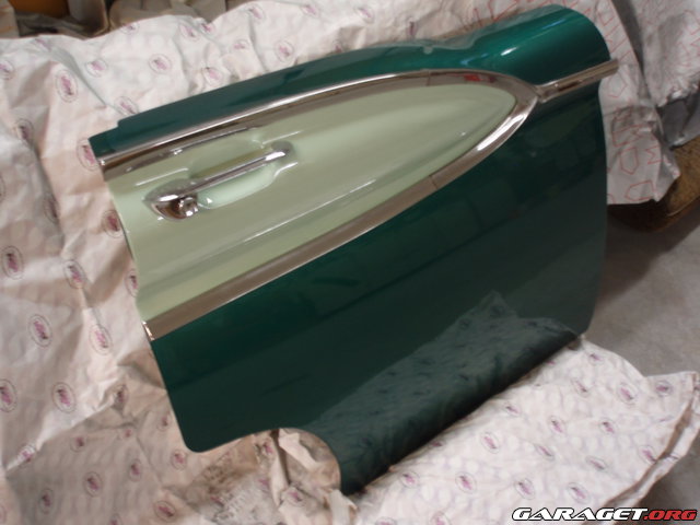

Har nu dragit 3 lager klarlack över båda färgerna
https://www1.garaget.org/gallery/images/165/164369/164369-da6a2c7e8cb099017a97c03ca2db9d0b.jpg
https://www1.garaget.org/gallery/images/165/164369/164369-7e37afadc60df82451d3b7b32b96d08d.jpg
Måste bara montera listerna och handtaget.
Den ljusa färgen är närmast identisk med April Green. Den mörkgröna har lite större metallkorn än Tamarack Green. Annars är dom ganska lika.

WOW riktigt snyggt jobbat.

Tackar smile Är faktiskt ganska nöjd själv. Och då är jag den största kritikern hmm
