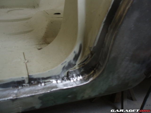

Det ser hur bra ut som helst, du är verkligen duktig på att slipa svetsar smile Men där nere borde du väl testa en "dremel" (eller vad det nu kallas). De finns med sliphuvuden formade så att du kommer åt överallt wink
5 071 Inlägg
13 mars 2012
#484
-MATS- skrev:
JohnWayne skrev:
Och slutresultat
Det har jag smile

Okej - bilden är ju lite oskarp så jag missade väl det roll
Keep on sliping tongue

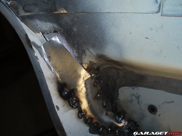

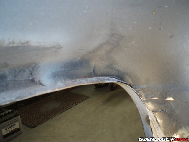

Har inte skött mig en par dagar nu och inte updaterat så därför kommer en lite längre up to date smile

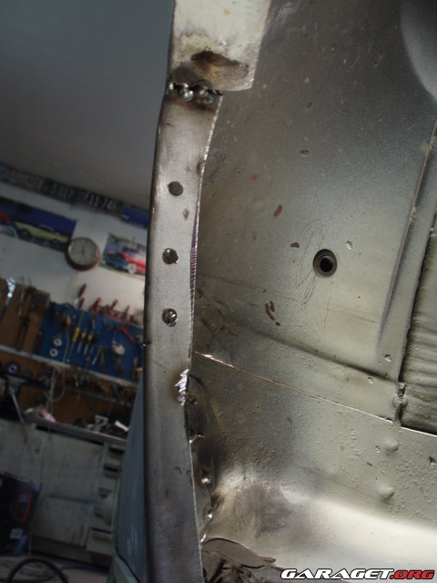

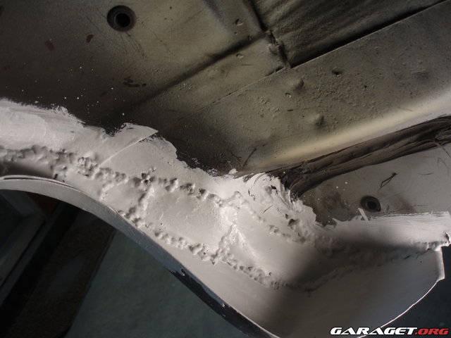

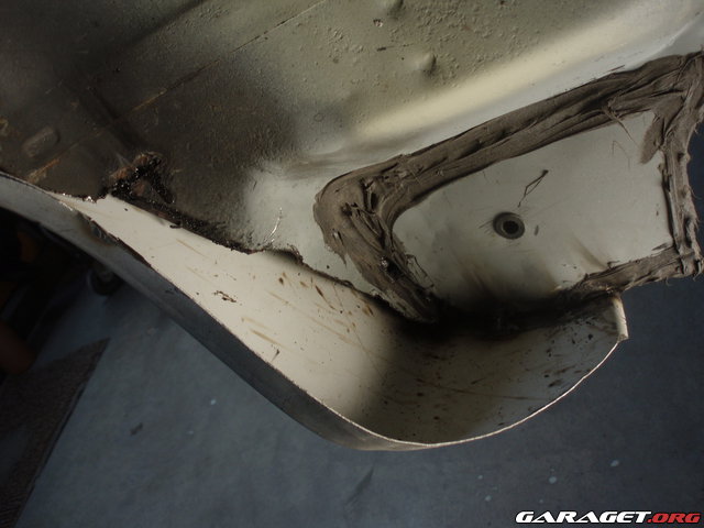

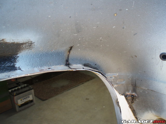

Nu gäller det att få ihop den yttre skärmkanten med den inre och vi börjar med att ta en titt på hur det ser ut inne i hjulhuset
https://www1.garaget.org/gallery/images/165/164369/164369-3ea7b73a0113d5009f097811f4d0bbed.jpg
https://www1.garaget.org/gallery/images/165/164369/164369-171c6cbc961bbd8b99e34c9c08ba3664.jpg

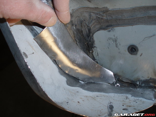

jag börjar med att slipa bort färg där jag tror svetsarna skall hamna
https://www1.garaget.org/gallery/images/165/164369/164369-9fbbc9a5d0e69ca9018e077b4aa21904.jpg
https://www1.garaget.org/gallery/images/165/164369/164369-e7ce85cf42827651ce424b5d406fa70c.jpg

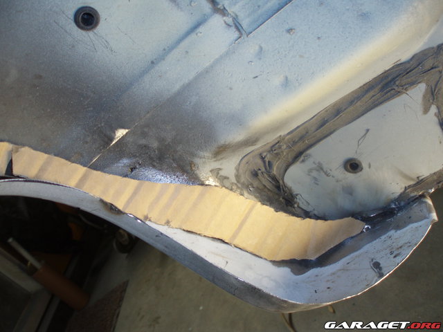

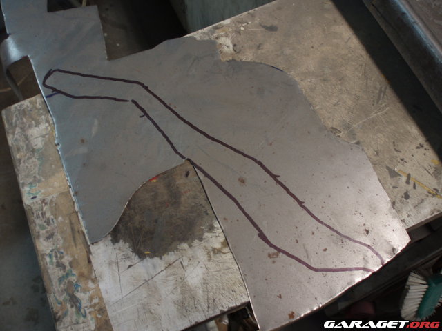

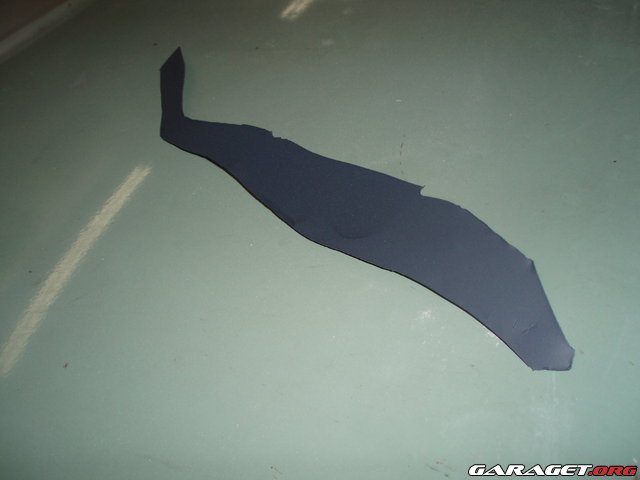

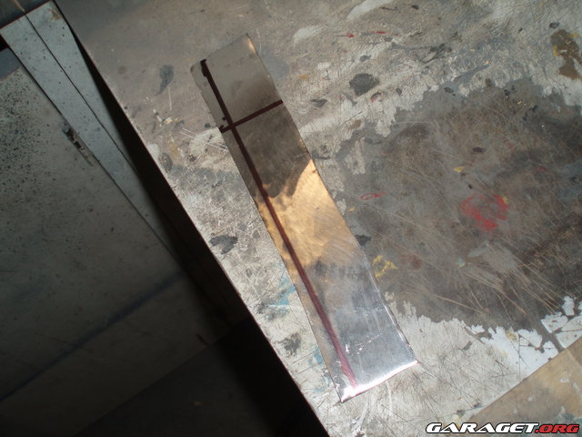

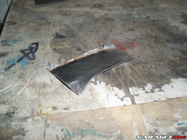

så gör jag snabbt en mall i papp
https://www1.garaget.org/gallery/images/165/164369/164369-8180df04e91eee686e5ce6b1d2d6e5f0.jpg
som jag överför till en plåt
https://www1.garaget.org/gallery/images/165/164369/164369-a4fcdaf6064be2c94c00b59c34d4f968.jpg
som jag klipper ut och slipar (för att få färgen att fästa) och kör lite rostprimer på det som kommer att bli baksidan. Jag vet inte om detta är nödvändigt, för det mesta av färgen kommer säkert att brännas bort av svetsen.

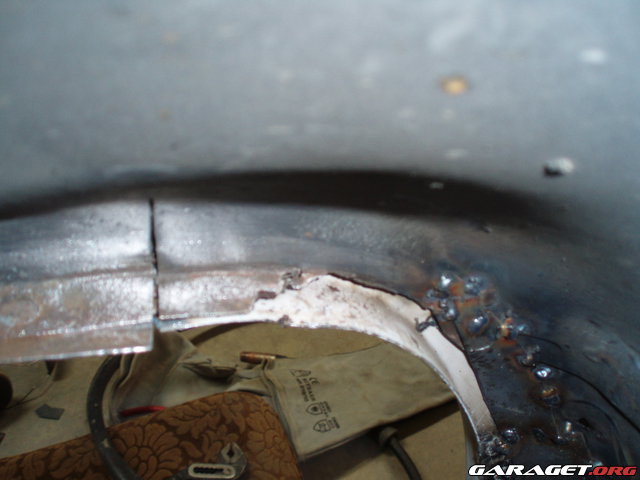

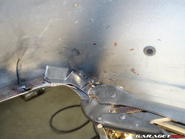

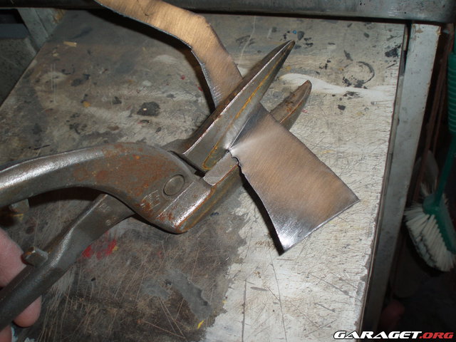

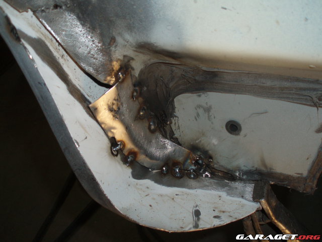

Jag väntar tills nästa dag tills färgen är torr och börjar passa in. Klipper åt mej en bit som jag finjusterar med plåtsax och vinklar och böjer med hammare, mothåll och skruvstäd.
https://www1.garaget.org/gallery/images/165/164369/164369-92206d793c508ad8e5d06c4d21c1be0c.jpg
och punktar fast
https://www1.garaget.org/gallery/images/165/164369/164369-bda652a1bbe81192f3e06cdfa3e5bc70.jpg

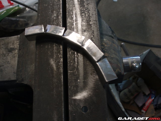

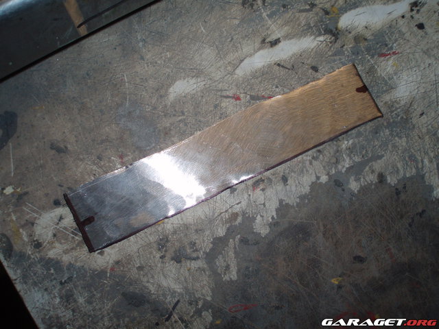

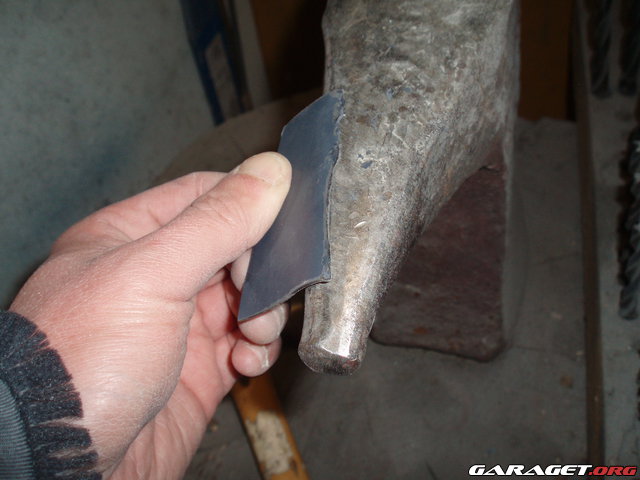

klipper åt mej en bit till av remsan
https://www1.garaget.org/gallery/images/165/164369/164369-e63ab5eee32e46435f4445059ab17720.jpg
som jag bockar på ett gammalt smidesstäd
https://www1.garaget.org/gallery/images/165/164369/164369-36b7c29699fb146aa52f230da5c46b17.jpg
https://www1.garaget.org/gallery/images/165/164369/164369-1efd3b2c3aa15d129e8f3f379c9e4329.jpg
som passas in
https://www1.garaget.org/gallery/images/165/164369/164369-3c602314acb07fd36d899299c94ba31f.jpg

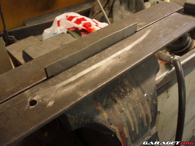

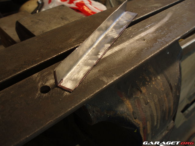

och ställer in plåten i skruvstädet. OBS! jag har förlängt käftarna på städet med två vinkeljärn.
https://www1.garaget.org/gallery/images/165/164369/164369-6c483d34587befc2adedf93fc16897ae.jpg
OCH NÄÄ, jah har ingen riktig plåtbockare. När jag  tillverkar längre profiler brukar jag anlita den lokala plåtverkstan i byn.
https://www1.garaget.org/gallery/images/165/164369/164369-155d4ed0f0250931c9127ad6ddb61d4c.jpg

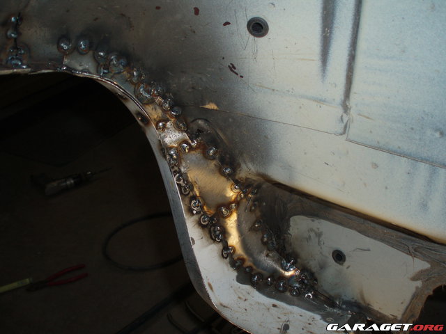

före jag svetsar fast plåten borrar jag några håll i skärmkanten där punktsvetsarna skall sitta mot innerkanten
https://www1.garaget.org/gallery/images/165/164369/164369-9f65968d5aedac8dd2e444b40809310f.jpg
och punktar
https://www1.garaget.org/gallery/images/165/164369/164369-6a1ef7429d95e9eccd79fda0d0f633f7.jpg

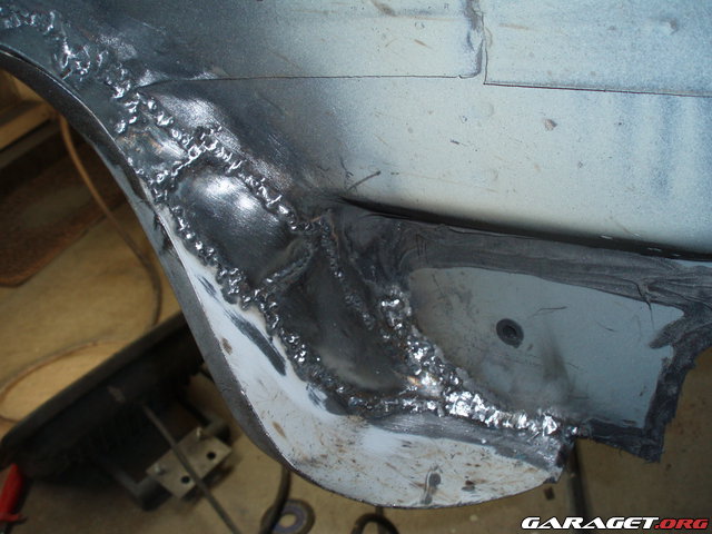

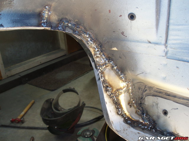

och helsvetsar
https://www1.garaget.org/gallery/images/165/164369/164369-4657362bf9c8a2b3779b80f7f2cd8484.jpg

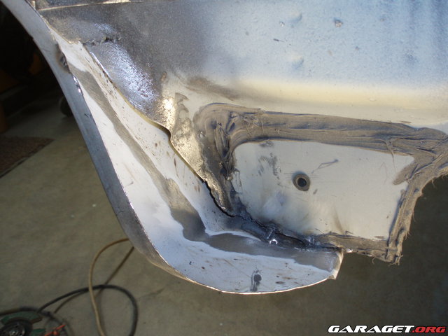

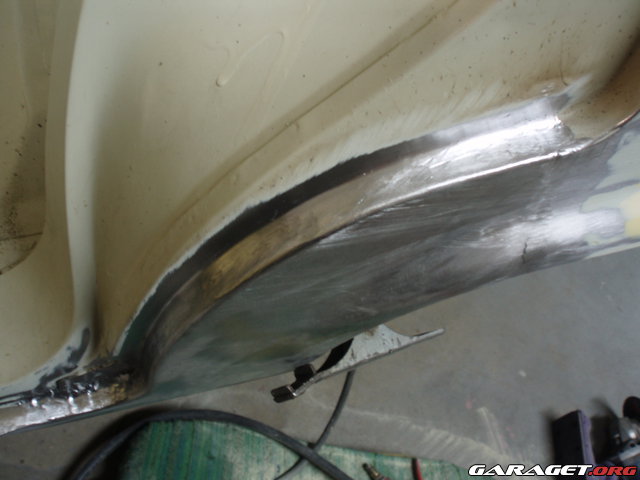

och slipar ner de värsta svetsarna
https://www1.garaget.org/gallery/images/165/164369/164369-82ff1e0e0043cf4d45111e06e2c88682.jpg
på med grundfärg
https://www1.garaget.org/gallery/images/165/164369/164369-8c1cc2fd3f05a2b8173bda40160ecacb.jpg

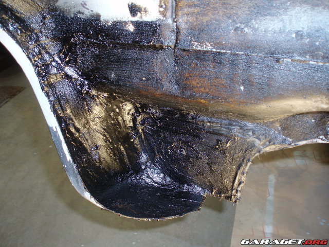

och till sist en tjock underredes-massa som rostskydd och som tätar upp svetsarna.
https://www1.garaget.org/gallery/images/165/164369/164369-94b25fe90a95ee9efe66be7f56154de3.jpg
och innerskärmen är klar big_smile big_smile big_smile
