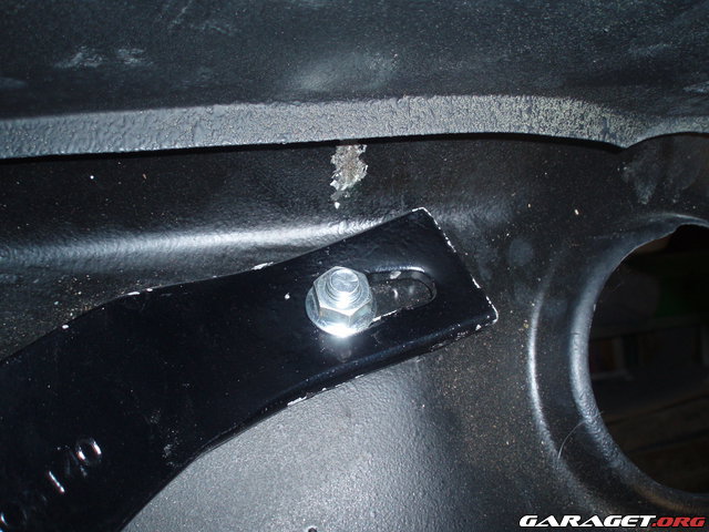

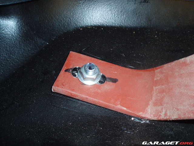

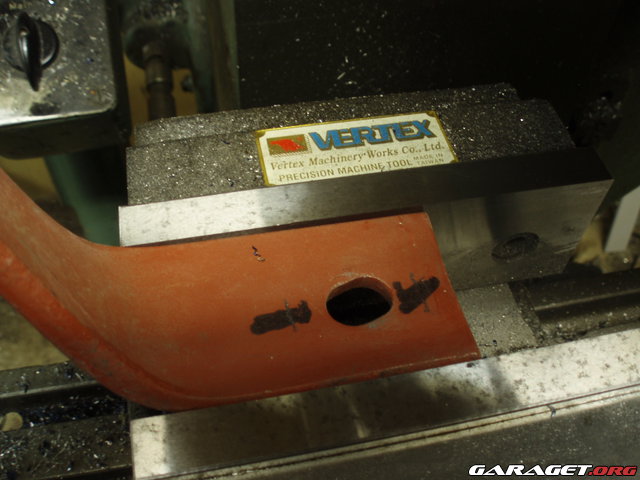

Jag går tillväga så att jag börjar i ena stötfångarsidan och kommer att modifiera järn efter järn tills de passar.
Vad för slags material de är gjorda av vet jag inte. De är hårda som flinta roll Det går inte att svetsa mad i dem och fräs-stålen slår det gnistor ifrån när man försöker fräsa om hålen mad mad
Här ser vi hur hålet borde se ut för att järnet skall pass
https://www1.garaget.org/gallery/images/165/164369/164369-7b72fcbb43e6f27a664c757ab4edca99.jpg
jag har ritat med tusch hur hålet måste fräsas ur för att få en större justeringsmån.
En kompis som har tillgång till egen svarv och fräs får äran att fixa mina järn.
Här är hålet fixat och järnet provmonteras
https://www1.garaget.org/gallery/images/165/164369/164369-6fc9f4ccc4bc6863d333f3267e8053c8.jpg

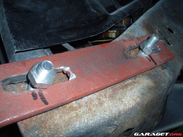

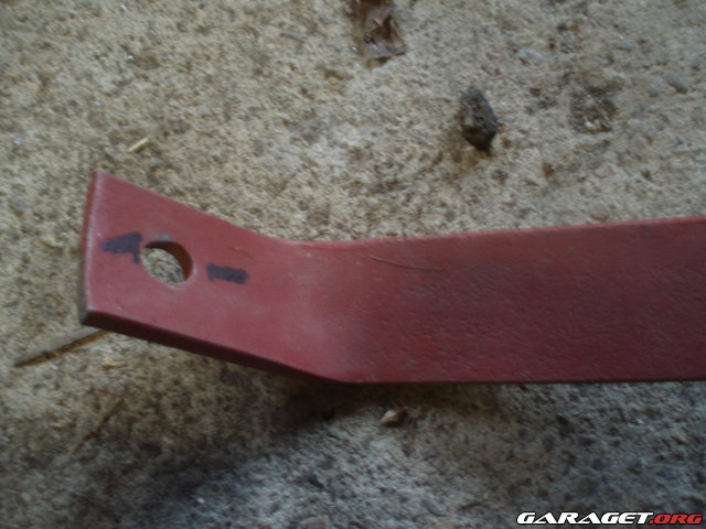

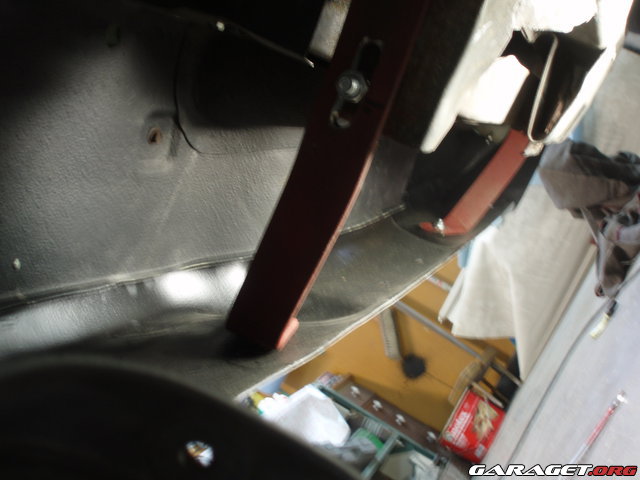

Ett av mina egna järn passade bättre här en de införskaffade.
https://www1.garaget.org/gallery/images/165/164369/164369-e8ce49753f02208b0e40413060e37a9e.jpg
Behövde bara fräsa hålet avlångt så satt det som det skulle big_smile
https://www1.garaget.org/gallery/images/165/164369/164369-c9e1ccba99f6f2d9cd4f73f4833aec9b.jpg
Nu är det bara 4 järn kvar. Hoppas inte detta blir långtråkigt tongue

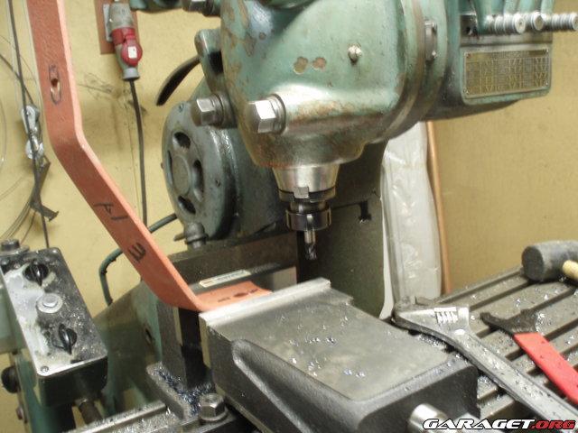

följande järn i spänns fast i fräsen
https://www1.garaget.org/gallery/images/165/164369/164369-0f2330dc5164bd0f7766badbcdf63b4e.jpg
fräsningen kan påbörjas
https://www1.garaget.org/gallery/images/165/164369/164369-06fdbb8d1cadd3c7c5682857ec10a58f.jpg
med ett hårdmetallstål är det som att skära i smör smile

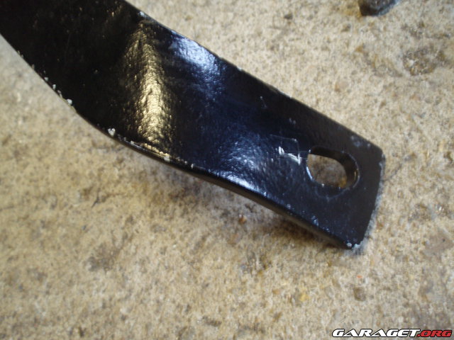

järnen monterade
https://www1.garaget.org/gallery/images/165/164369/164369-16b47d2586b8e7415ff083ab9184df89.jpg
nu finns det rejäl justeringsmån ifall det skulle behövas big_smile
