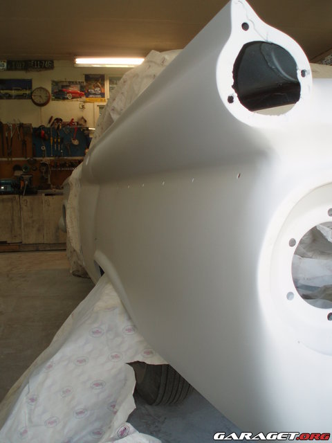

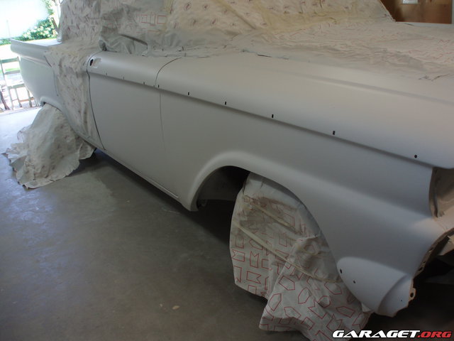

Bilen maskerad och torkad med degreaser. Nu är det bara att blåsa av den med tryckluften och dra på ytterligare ett lager epoxy-grund
https://www1.garaget.org/gallery/images/165/164369/164369-01f8a37facbafb655ee8e2a2558e9fec.jpg
https://www1.garaget.org/gallery/images/165/164369/164369-cb2d9510204607d15a23b086bd98b2f1.jpg

vad är en degreaser för något?
169 Inlägg
1 april 2013
#1945
Man tar bort fett och damm innan man lägger på färg/grund
5 071 Inlägg
1 april 2013
#1946
Det är en förtunning liknande thinner fast mycket mildare, som man torkar med före lack. För att få bort orenheter på ytorna som skall målas. Det går att använda vanlig lackförtunning också, med detta är mera ändamålsenligt.
10 171 Inlägg
1 april 2013
#1947
JohnWayne skrev:
Okej ja då vetja smile

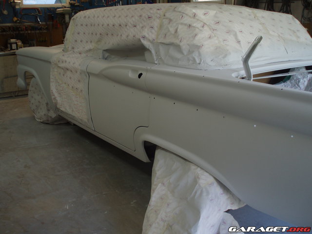

Haha det är mycket imponerande att du orkar slipa/spackla och grunda så hemst mycket! tongue

härligt, hur är känslan på ytan nu då? helt perfekt eller behöver den hyvlas med långplanka igen?

Ser bra ut smile
men ovanför baklyset mot ja vafan det ska vara det andra runda där uppe såg det lite ojämnt ut på bilden är det det eller bara bilden?

#1954
Tackar tackar, men det börjar smaka trä sad

#1955
Det är långtifrån bra sad

#1956
Djo skrev:
Ser bra ut smile
Det ÄR väldigt ojämnt sad

#1957
Big_JN skrev:
Börjar se riktigt bra ut big_smile
Tack tack smile Bättre kanske, men inte bra hmm

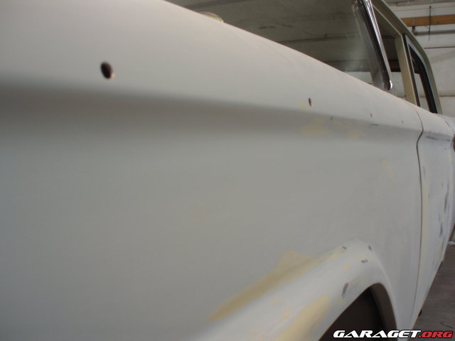

Epoxy ska torka i 3 dygn före det går att slipa den.
Då är det bara att börja på framskärmen igen sad
för den är inte bra mad mad mad
här i pressningens undersida syns det är skärmen inte är rak. Och knappast går det att få den det heller sad
men kanske lite bättre i alla fall
https://www1.garaget.org/gallery/images/165/164369/164369-bc6675b0f1b32509e474a07941fe6516.jpg

Ser bättre ut än tidigare, bara på igen så det blir bra någon gång.
Tråkigt hoppas det går att fåtill det då.
