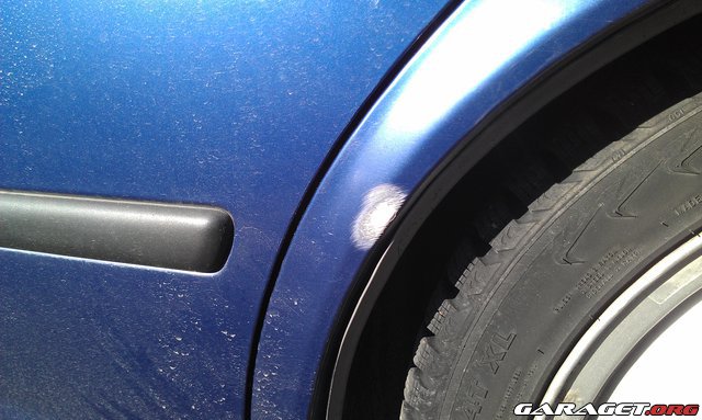

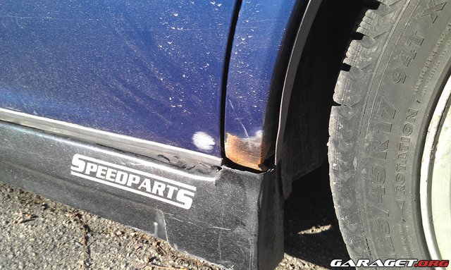

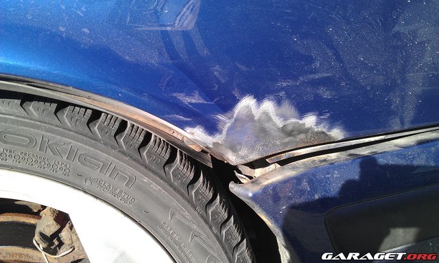

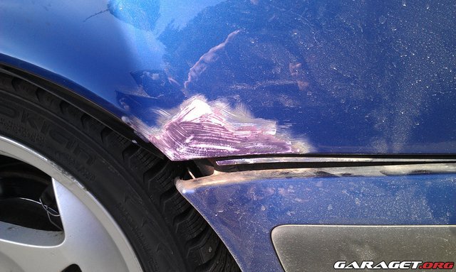

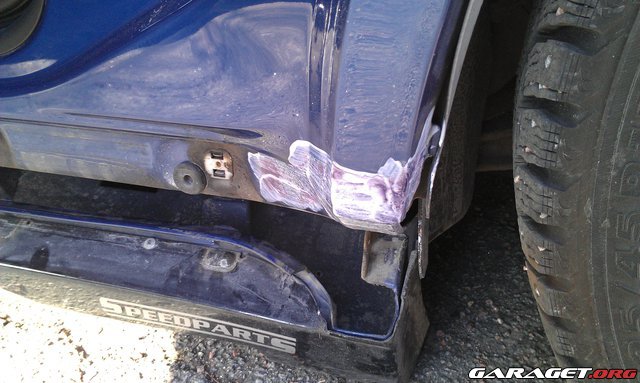

så vad det dags för dagen uppdatering då.. har fixat lite granna....
har börjat med att slipa ner all rost (inte all men endel wink )
https://www1.garaget.org/gallery/images/9/8845/8845-0481e226ba99dedfc89c21e22dca1ccb.jpg
börja med slipa bort all rost samt färg runt om... bra gå lite mer än vad man tror brukar dyka upp lite mer rost..
https://www1.garaget.org/gallery/images/9/8845/8845-834b7ddf4c9d28fe9d901dedf17a589a.jpg
börjat slipa
https://www1.garaget.org/gallery/images/9/8845/8845-db16afd436d3160818ac7f4f9f68daf1.jpg
sen lägger ja på rost stoppare
https://www1.garaget.org/gallery/images/9/8845/8845-2507ce26e22cce757f7887ec27f4ac53.jpg
https://www1.garaget.org/gallery/images/9/8845/8845-e7d868388d90c52e28f0b4bb361b9965.jpg
https://www1.garaget.org/gallery/images/9/8845/8845-11fc59e5be385713d6bd0c87daaa1f89.jpg
så ska den torka i 24 tim innan jag lägger på grund på det... sen ska grunden mattas ner lite.. så på med spackel där det är ojämt och slipas till innan riktig tjockare grund ska läggas på...

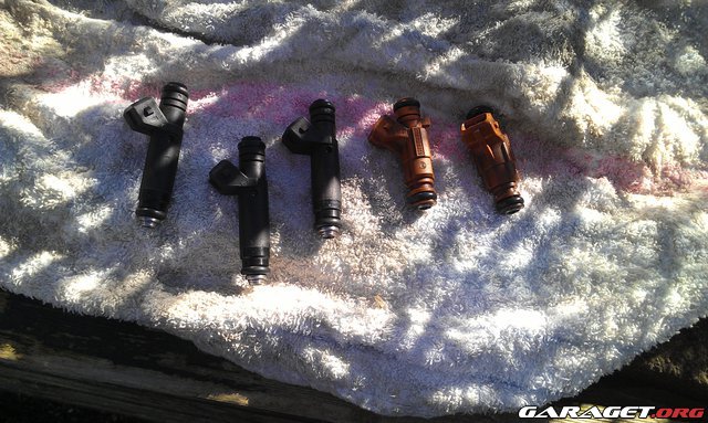

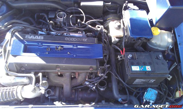

vad det tags för liten uppdatering...
fixat med bilen lite i helgen
fått igång trimmet nu med så nu är det ca 315 hk E85 och 450 nm går rätt bra... fast bästa av allt gått ner ca 0,2 i blandad körning wink på E85
Deka 630 cc spridare mot orginal
https://www1.garaget.org/gallery/images/9/8845/8845-5b9147b621d88674fa40d05b939c4d33.jpg

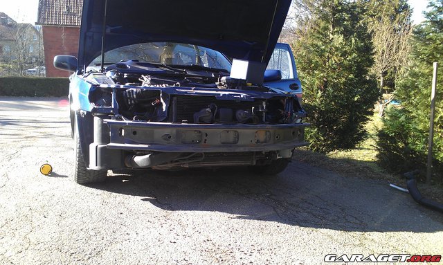

håller på sätta tillbaka original fronten
https://www1.garaget.org/gallery/images/9/8845/8845-d647237a5a97991086d3fa255a390a86.jpg
byta av spridare

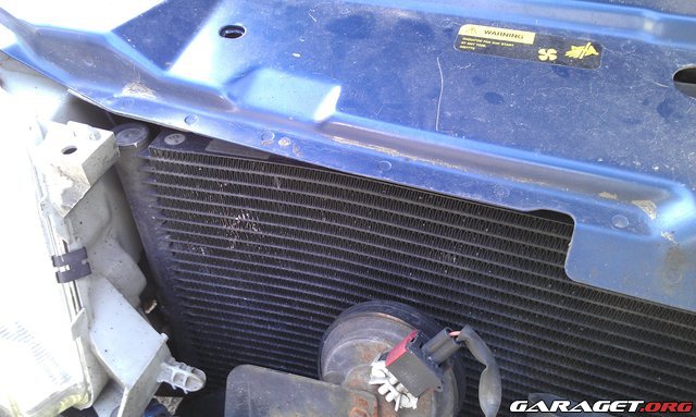

ska ac kylet vara så här böjt eller ???

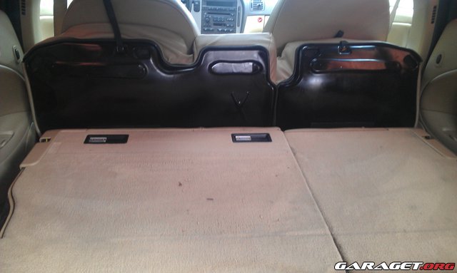

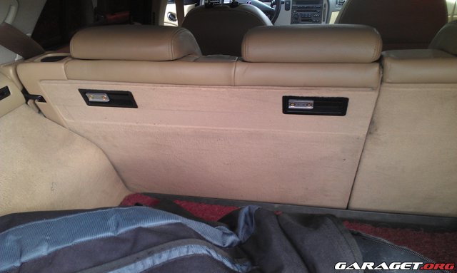

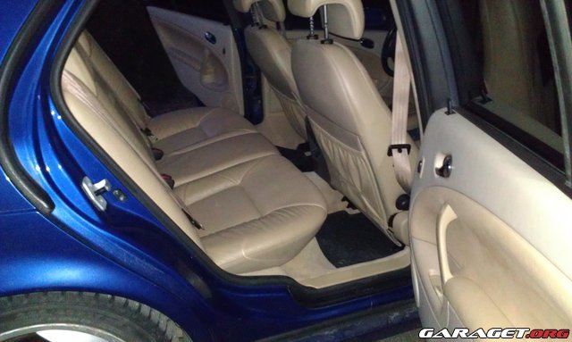

bytt till original inredningen i gen med
https://www1.garaget.org/gallery/images/9/8845/8845-8fc53a955de8e961e88584901901a4ed.jpg
original igen smile
https://www1.garaget.org/gallery/images/9/8845/8845-0c4b355c2029ad350d69510be923c2ed.jpg

varför originalinredning igen? lämna in andra på ommålning? tongue

Det är fartvinden som trycker till kylet så. du kör för fort helt enkelt.

Jepp AC-kylet ska se ut så smile
O vad det gäller rost så går det bara att få BORT på två sätt. 1; blästra   2;kapa bort med vinkelslip, allt annat är bara temporära lösningar hmm
Sen undrar jag med varför byte av inr?
För den nyare va så dåligt skick.. känndes inte så roligt när jag hade så fin orginal så ska leta reda på bara två stolar fram... så jag ska sälja mina nya
japp vet hur man ska få bort rost wink jobbat med sånt tyvärr hehe... detta är bara så länge.. ska blästra det när det är väder för det.. tyvärr inget garage och stå i.
Bytte för att min gamla va så fin... medans den nya va så dålig överallt.. så känndes som en ner köp..
så ska köpa två nya framstolar sen bara i fint skick.. när pengar finns till det..

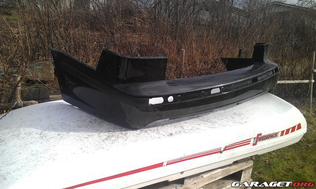

Hej då vad det dags för en liten uppdatering då...
Har köpt lite nya saker till bilen https://www1.garaget.org/gallery/images/9/8845/8845-f1fcebd50ca45bfa1449a2ed10fa1d8d.jpg[/url [url=http://www.garaget.org/mypage/gallery_image.php?user=8845&image=1560645]https://www1.garaget.org/gallery/images/9/8845/8845-e3ea69f2fd26dfc14e3f7a3b53efd03d.jpg
Så har jag plockat bort skydds nätet bak. Va lätt när man visste hur man gör. Ska tryck den i sidled. https://www1.garaget.org/gallery/images/9/8845/8845-e0ecf2c88dea690deb6f17bb8d5ab930.jpg
Sen så fått tag på en 05 Aero bak kjol billigt. Fast tror den är nog till sedan.. fast kan kanske få den argt passa än då ? Eller va tror ni https://www1.garaget.org/gallery/images/9/8845/8845-3d9eb9554f5209b17a3e0355e7edf6eb.jpg

10 mars 2012
#258
Tror faktiskt att den där kjolen är till en kombi och inte en sedan, sedanen har väl lösa cornerfillers under baklysena ?
Och ja, man behöver dom nyare lyktorna då dom gamla/nya är olika höga.
