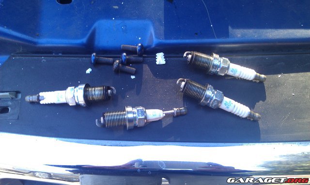

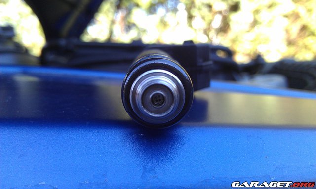

varit ute o skruvat lite...
ser inte jätte bra ut.. sad
stiften blir för varma
bra skit ? höll 60 mil sen såg dom ut så
https://www1.garaget.org/gallery/images/9/8845/8845-58a40ae2e3f330ccc612cf8ae6c4abd2.jpg

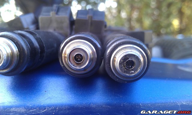

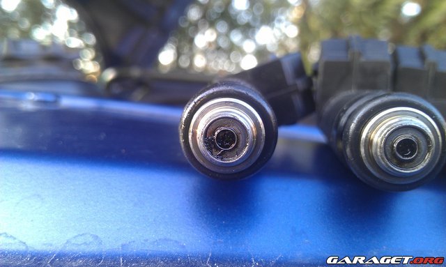

spridarna ser inte ut att må 100 heller sad
https://www1.garaget.org/gallery/images/9/8845/8845-14f577d9b0030079d9628e218e6e8d55.jpg
https://www1.garaget.org/gallery/images/9/8845/8845-23fdb4ef8c25b2062c0aa34de2a0ff06.jpg
https://www1.garaget.org/gallery/images/9/8845/8845-6913b785bd192a868506a93d36a359aa.jpg

Tror att jonnielahti ville komma till att T7ans topp-packning ska användas i stället hmm

Dom spridarna var inte vackra, hur såg soppafiltret ut när du bytt det sist.??

spridarna såg inge vidare ut sad
svårt att se soppa filtet hur det ser ut... ska kolla på det imon...
nä va ingen vacker syn det... undra va all skit kommer från....
går det köra sån spridare rengöring på E85 eller går det bara med soppa ?
såg bättre ut nya wink
ska tvätta dom imon

Tvätta dem i en ultraljudstvätt, eller koppla dem till ett batteri när du plockat loss dem o lagt dem i bensin big_smile
hade tänkt det... ska se om jag hittar någon runt gbg som kan tvätta dom åt mig....

nyllet skrev:
Finns billiga att köpa om så skulle vara. Har för mig att Kjell o compani har t ex big_smile

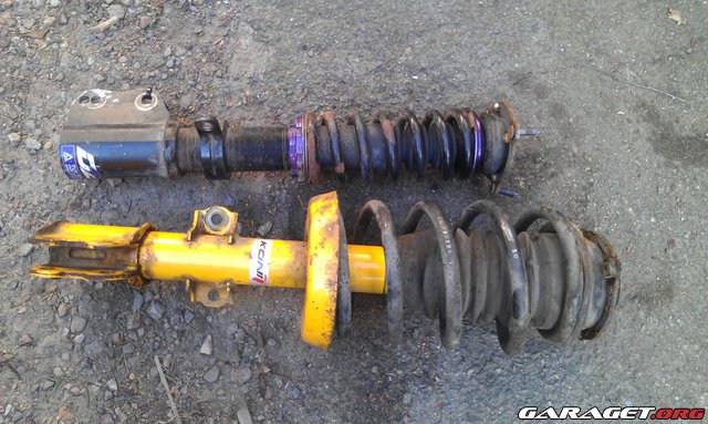

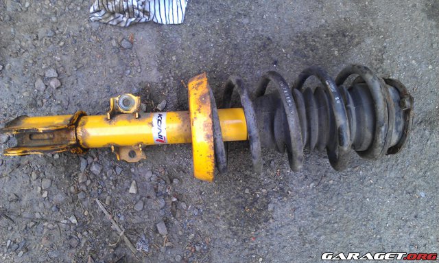

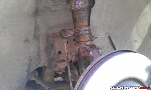

så vad det dags för liten uppdatering idag med då...
lät spridana så någon timme i bensin och blev dom rena o fina.. så montera jag dom och bytte stift till 9 or i stället.... så bra har bilen aldrig gått smile

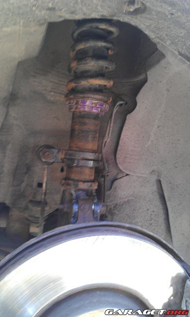

https://www1.garaget.org/gallery/images/9/8845/8845-26bb226963bc1db7b9137b86d97d15f9.jpg
gamla dämparna
https://www1.garaget.org/gallery/images/9/8845/8845-24d8b333a4dfd5ff6ca5646573fd8c02.jpg
koni vs D2
https://www1.garaget.org/gallery/images/9/8845/8845-fe174748180237910297347b7e01574d.jpg
https://www1.garaget.org/gallery/images/9/8845/8845-2aa1f9eba512ff733a8bf23b09673cff.jpghttps://www1.garaget.org/gallery/images/9/8845/8845-e179085d7c4b6ad9bb0769f08caa5fda.jpg

4 april 2012
#338
Det börjar ta sig. Det är så gott med coilovers.
Peter smile

#339
Dem vart ju nätta i jämförelsen, valsade du skärmen?
Det blir lågt nu hoppas jag big_smile
2 564 Inlägg
4 april 2012
#340
Peter smile
tackar... ja ska ni nice... ska valsa lite med så kan få ner den lite mer wink
