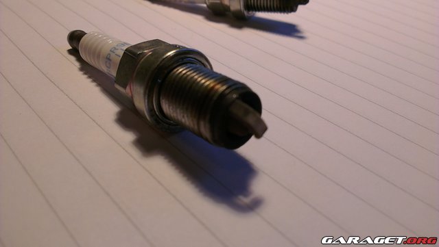

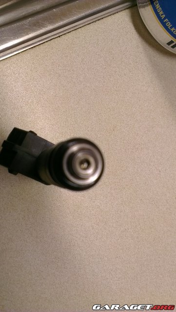

spridarna smutsiga igen sad redan efter 400 mil. va kan detta beror på.. har nytt filter på. kör va 4 tank bensin. hade i sdp i tanken när jag körde soppa. plus liknade för E85 ända blir dom så... så börja den misstända på cylinder ett så kolla ja spridaren och den va inge fin... inte så konstigt.. vad kommer skiten från ???
https://www1.garaget.org/gallery/images/9/8845/8845-b8fb3b79b167a0e22ec466c950bfac02.jpg
stiften på ettan:P gått lite varm utan soppa....
https://www1.garaget.org/gallery/images/9/8845/8845-ce18f93960e2f2d197be36b3cc3d5f73.jpg
lite dålig bild.. men dom andra stiften så bra ut... ska dom ju göra efter 400 mil.. lite olja på dom. men det vet jag. ska byta kolv och olje ringar i sommar...
https://www1.garaget.org/gallery/images/9/8845/8845-04d6db598a721c086ecf94e9d23cf19f.jpg
vad tror ni ????

byt styrbox, känns som att nånting är riktigt fel, och är de en e85box ska du inte köra nånting alls på bensin.
styrboxen är kollad är en biopower box så går blanda hur man vill. den känner av vad för blandning det är...

Saab rekommenderar väl även biopowerbilar att köra bensin då o då. Men det har du ju gjort så det är väl till o byta bränsleledningar mm till tåligare grejer. Det svarta klägget från sist du plocka av spridarna var det där nu med så är det ju nåt från tanken som följer med soppan o knappast nåt fel i boxen.

Vet du vad det är för nåt som sätter sig i spridaren? Tankar du alltid på samma mack?

Nyllet som har otur igen.... smile Nej men vad tror du dessa beläggningar kommer ifrån om soppafiltret är nytt då vill säga.

men filter bode ju ta upp det som kommer från tanken tycker man ju.. kan ju vara något på vägen.. stälde spridarna i lite soppa blev dom som nya... så måste ju vara något E85 tar med sig....

är någon svart gegga typ.. när brukar tanka på olika

E85 är aggressivt på plast och gummi så det kan blir skit från det.... därför har en 06 biopower helt annat soppa system än min... så det tar skada

jag vet faktiskt inte... ringde en saab firma fråga va biopower bränsle ledningar kosta.. men han va inte så hjälpsam ska ringa testa med någon annan tongue
