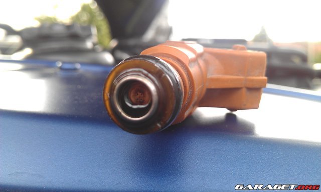

nyllet skrev:
Juvakka skrev:
Vet du vad det är för nåt som sätter sig i spridaren? Tankar du alltid på samma mack?
är någon svart gegga typ.. när brukar tanka på olika
Är det samma bolag du tankar hos oftast och är det inom ett litet område?
Tänker då det ett tag var problem med att många etanolbilar kleggade igen och då berodde det ju på soppan i sig, så om du kör samma företag varje gång du tankar så hade jag testat ett annat faktiskt.

Juvakka skrev:
nyllet skrev:
kör på tre olika tankar i lerum och i göteborg

nyllet skrev:
Juvakka skrev:
Då är det nog inte det. Men testa skölja ledningarna mellan motor och filter. Känns inte som det kommer från innan filtret iaf.

Misstänker att det är slangarna som inte pallar med E85.
2 564 Inlägg
9 maj 2012
#405
mm min gissning med.. undra vad man ska ha i stället då ? någon som vet vad som tål E85

Ringde och pratade med Svenska bil i Göteborg.. mycket hjälpsamma
vi kom fram till att dom kunde få fram matar ledningen för ca 1400
och retur ledningen för 700
detta va från en BioPower bil då....

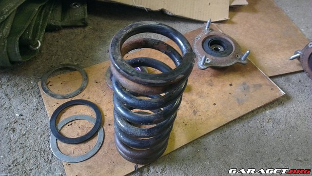

så vad ena dämparen isär monterad ska tvätta och snygga till dom
https://www1.garaget.org/gallery/images/9/8845/8845-1e991cfd4f090b60353bea9af3aff59b.jpg
https://www1.garaget.org/gallery/images/9/8845/8845-6b3bf38c18bc298dd585e67aba0095ac.jpg
denna som sitter så hårt.. fått den några varv ner... jobbigt
https://www1.garaget.org/gallery/images/9/8845/8845-90da7159f26330f7989228d24802a391.jpg
någon som är fel på min stackars bil.. så här såg spridaren ut efter ca 10 mil sad
https://www1.garaget.org/gallery/images/9/8845/8845-eba68d9d7d5efcc391a7d077b90c7523.jpg

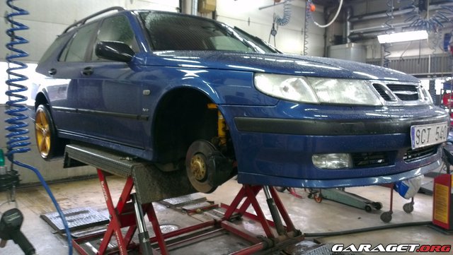

Inne på Lerums gummiverkstad.. grymt bra jobbat tog 15 min för allt wink
https://www1.garaget.org/gallery/images/9/8845/8845-2b15dafa7b4ec523d45afb112a1553d2.jpg
https://www1.garaget.org/gallery/images/9/8845/8845-4aff8185fbf4d2290ede883e4f737889.jpg
Så var dom monterat på fälgarna wink
https://www1.garaget.org/gallery/images/9/8845/8845-e0cab273564954a1669c0f398201bdef.jpg
