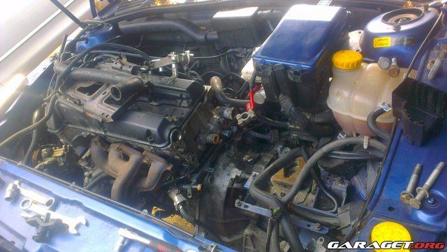

dags för en liten uppdatering här då...
mest har gått till får den andra bilen o funka o bli fin tongue
men nu får jag lägga lite tid på denna så denna rullar igen smile
första frågan blir till om jag ska bygga om den till facelift eller inte ? va tycker ni ???
https://www1.garaget.org/gallery/images/9/8845/8845-4ab3917e37f3b9c5b62d9bb7fdd3d016.jpg

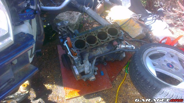

riva motor
https://www1.garaget.org/gallery/images/9/8845/8845-9b63df66f1ad7162d444b2b9240a5fb3.jpg
motor ur ska jag ta med blocket till en kompis som ska kolla om det går använda eller om jag ska fixa nytt

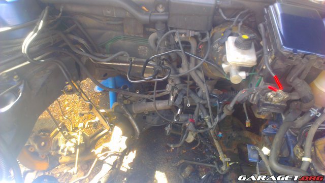

tomt och fint utan motor....
https://www1.garaget.org/gallery/images/9/8845/8845-bb7f595bcc73f32439bde3657a8cfdaf.jpg
ska passa på göra ordning subframen med....
någon som har byggt om en 01 till 02 framvagn ??????? vad behövs ?

#573
lossade du subben för att få loss tråget ?? jag får verkligen inte loss mitt hmm

#574
lyft motorn! Lossa skruven från "hästskon" och lyft till det inte går mer... du kan även flytta den lite I sidled.

#575
lyft motorn, och "hästskon" sitter inte där för toppen är av, och i sidled går det inte att flytta den...

#576
Tog loss tråget utan ta loss subben...  Tog en domkraft och lyfte med en trä bit på rem skivan. Tog kolvarna så
jag får inte tillräckligt med spel rum för att lirka ut tråget när ja lyfter motorn... lossade du på motorfästet som sitter i närheten av Downpipen ?

#578
Det ska räcka med att lyfta motorn. Sidled går också. säkert en cm. Har gjort det minst 2 ggr.

#579
jag satte spett o försökte bryta men den rubbade sig knappt nån millimeter i sidled... skumt

D-alvarsson skrev:
nyllet skrev:
Nej. Har du tagit loss alla bultar till tråget ? Sitter några upp i lådan.. va tajat men gick ja hade inte topp på heller
