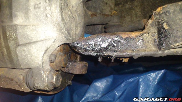

Verkar som att vissa inte riktigt förstår scenariot... Så hoppas detta hjälper:
https://www1.garaget.org/gallery/images/170/169225/169225-02c73aceafab43f62513d204392abdce.jpg
Båda delarna sitter kvar, muttern tillbaka skruvad i hopp om att jag kunde dra ut den om man skruvade på muttern. Men det går inte ens att få muttern att snurra så den "drar" ut den..
https://www1.garaget.org/gallery/images/170/169225/169225-e933f6ac19368d4f97dd1bdcfc4d4937.jpg
Här har jag fått av ena delen, dvs underdelen på spindelleden.
Observera att länkarmen ska vara under, men det förstår ni nog smile
Har fått hem en spindelledsavdragare idag så ska testa med den imorgon smile
Senast redigerat av Joxson (11 november 2011)

Den gängade bit som sitter kvar i navet kan du inte dra ur uppåt, hålet är koniskt. Den måste ut nedåt så att försöka dra igenom den med muttern kommer inte funka. Genom att kapa spindelleden där så har du gjort det svårare för dig. Hade jag varit dig i detta läget så hade jag demonterat navet från bilen och satt upp det i ett skruvstäd så man kan komma åt att använda lite våld utan att riskera att skada bilen.

För att jag har försökt. Det är problemet, har hamrat på dem i timmar....
Då vet jag att det är koniskt. Good fact!
Hmm, okej tåls att tänka på...

Hm den ena länkarmen ser kass ut smile Hade varit lättare att byta dem
Proud 350Z owner!
540 Inlägg
11 november 2011
anledningen till att de ser kassa ut är att jag har bränt på dem wink
Men de ska borstas/slipas lite sen underedsmassa på det smile
