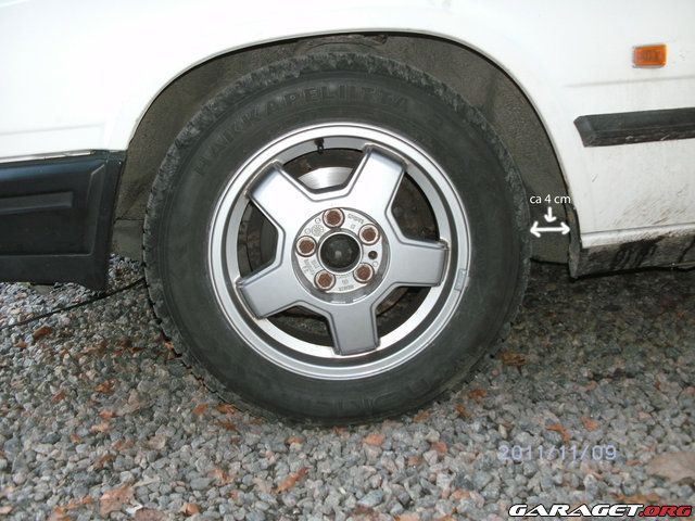

Jag hade lös mina fjäderben på 740in nyss och efter jag hade satt tillbaka dem så satt dem snett på nåt vis och jag vet inte varför sad Lägger upp lite bilder på problemet så är det nog lättare att förstå vad som är fel wink
https://www1.garaget.org/gallery/images/133/132110/132110-2446bcaa045d539bf86d1437b26d43a5.jpg
Spelet mellan skärmkanten och däcket är ca 4 cm (skrev fel på bilden, förväxlade bilderna)

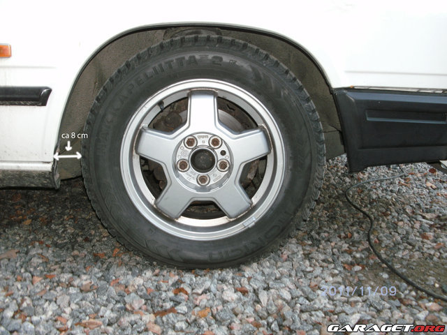

https://www1.garaget.org/gallery/images/133/132110/132110-e404167dcf66c90c0670d4afa86569aa.jpg
Och på denna sidan är det ca 8 cm (skrev fel på den bilden också)

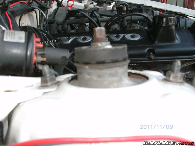

Är det nån som vet om det ska vara så här? För det ser konstigt ut i motorrummet där man skruvar fast fjäderbenet också sad Lägger ut bilder på det också wink
https://www1.garaget.org/gallery/images/133/132110/132110-a420af6019fac604f1bb1935b8c86742.jpg
Vänster sida

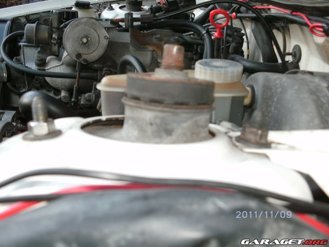

https://www1.garaget.org/gallery/images/133/132110/132110-633dc2c41f4c9c0c06928e390a459684.jpg
Höger sida
Som ni ser på fjädertornet på vänster sida så är själva "topplagringen" lite närmare metallen (chassit) än vad den är på höger sida...

bild nr 1.
Du har ju dragit åt bultarna helt snett ju. dom är inte i närheten av " jämn höjd"
Vet inte om det har så mkt med saken att göra men på bild 2 så är dom jämt dragna.

ps. på första bilden ser man ju på "glipan" att den sitter fel. . stort mellan rum mellan fjäderbenet & kaross.
