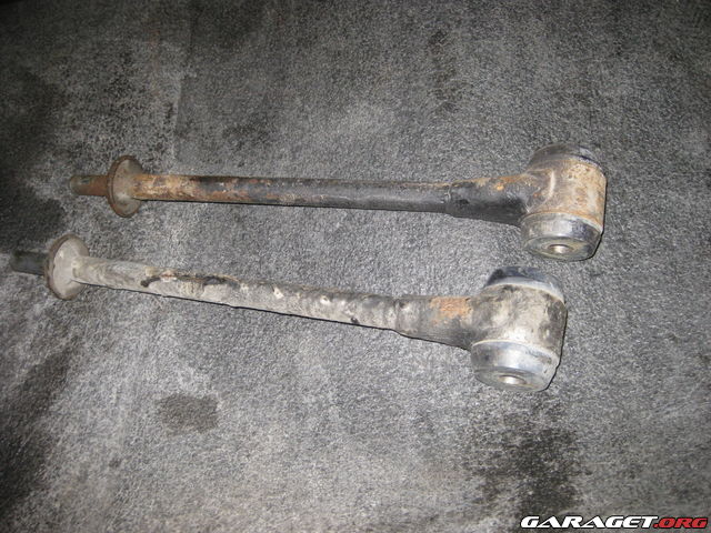

Om nu fjäderbenet sitter som det ska är ju någon länkarm eller liknande krökt.. eller så har någon satt dit olika "caster-stag". armen som går från spindeln och sitter bakåt i karossen. Om nu fjäderbenet sitter som det ska..
Det låter vettigt, kanske någon som plockat dit ett stag utan att veta att det var lika som det på andra sidan?
Kan nog vara lönt att kontrollmäta längden.
https://www1.garaget.org/gallery/archive/13540/936551_hz75tm.jpg
Iofs låter 40mm lite saftigt, vet att det finns olika längder men sådan stor skillnad vetetusan.

Aa de är möjligt wink Men har kört såhär i 2 år nu och det sliter inte snett eller nånting wink En framvagnsinställning gjorde sin beskärda del

Men tyckte de inte på bilfirman som gjorde framvagnsinställningen att det såg konstigt ut??
Du måste ju ha satt ett av de övre fästena helt fel!
Alla bilar måste väl ha justerbart upptill?! nertill har du ju ingen justering mer än på styrstaget (P-änden).
Åtminstone har jag det på min 24 år gamla Audi 100.
Senast redigerat av jaka54 (31 maj 2013)
1 314 Inlägg
31 maj 2013
Jag vet inte riktigt, dom sa inget iaf wink Där uppe går det inte att justera på en 740, det enda man kan göra fel när man ska sätta tillbaka det är att sätta topplagringen ett halvt varv fel men det är olika avstånd mellan bultarna och hade jag satt lagringen fel så hade det sett mycket konstigare ut och det hade vart mycket större skillnad wink
