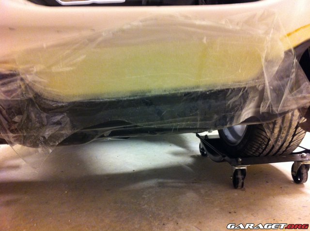

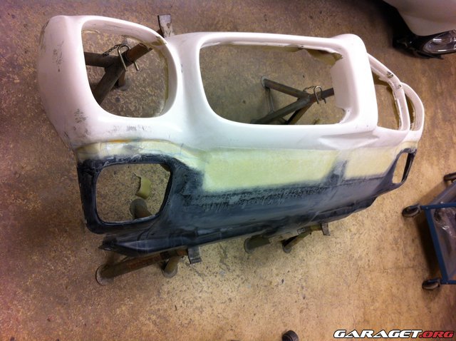

Nu över till projektet, fortsätter att jobba vidare med fronten. Nu ska alla fästen dit för grillhalvor och lysen.
https://www1.garaget.org/gallery/images/171/170749/170749-826a167e799d901f0b73edfc287edc95.jpg
Monterade bort fronten så det ska bli lättare att komma åt.
https://www1.garaget.org/gallery/images/171/170749/170749-312592c4d28bf4df59ad99522bc35e44.jpg

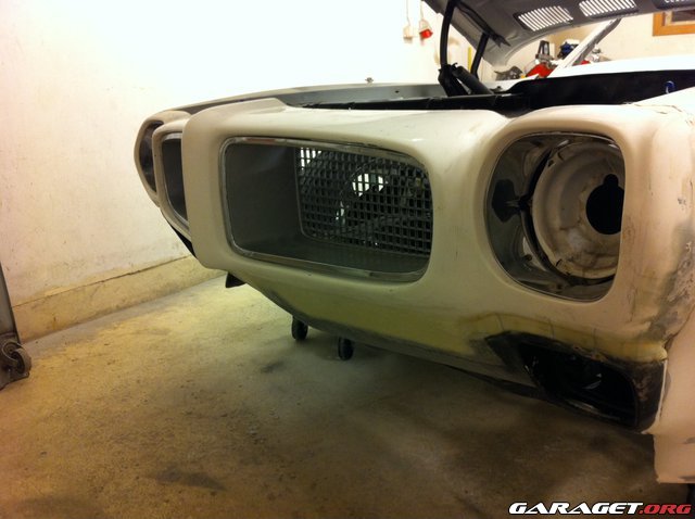

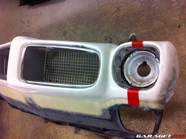

Grillhalvorna på plats med fästen, inpassning av lyktpottor med kromsarg pågår.
https://www1.garaget.org/gallery/images/171/170749/170749-6330cb234a10c315a1110c67d79e46b3.jpg

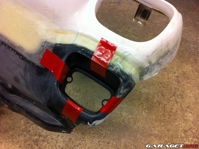

Använder  2mm aluminiumplåt som plastas fast för fästena till lyktpottorna. Limmar de först med epoxylim som får härda och sen blir det glasfiberväv och epoxylaminat som jag förstärker infästningen med.
Funderade lite på "sargen" till blinkern, kom fram till att Pontiacs Chefsdesigner William L. Porter som tog fram  bilen en gång i tiden egentligen helst skulle slippa så många skarvar som möjligt. Att det sen finns skarvar både här och där beror nog mer på konstruktörerna som skulle få det att fungera i massproduktion. Därför har jag bestämt att integrera blinkerssargen med fronten. wink

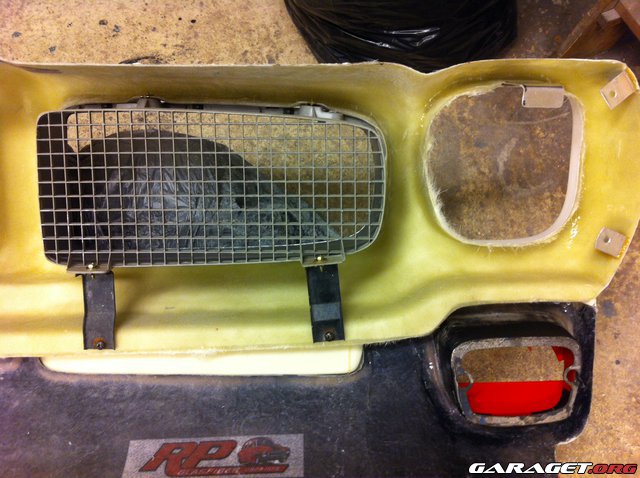

Faaan vad snyggt det kommer bli! Blir ju nästan avis tongue Bara en liten fundering angående grillhalverna, har du gjort något fäste till dom baksidan av fronten eller är dom bara fastskruvade i glasfiberfästet och sedan sitter bakdelen i bilens frontfäste eller va man nu ska kallat. Har ju inget orginalfäste till den fronten på min 76 så man sitter ju lite å funderar på hur man ska göra liksom roll
https://www1.garaget.org/gallery/images/171/170749/170749-9299a13c5af3ca26fded554d495fd6d5.jpg
En bild säger mer än tusen ord som sagt, så här ser orginalinfästningen ut. Kommer att lägga en egentillverkad alu.bricka på andra sidan som är lika bred som nedre infästningen i fronten. Är ju inga större belastningar på fästena så det kommer att hålla. Har ännu inte finjusterat alla kanter så det är därför det ser lite grovhugget ut för tillfället.

Ahh UNDERBART! big_smile ungefär 100 gånger enklare lösning en vad ja suttit å klurat på tongue, tack så mycke! big_smile

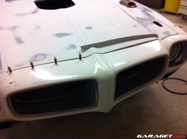

Nu över till projektet, har jobbat vidare med fronten och monterat lyktpottorna och sargerna till blinkersarna sitter på plats.
https://www1.garaget.org/gallery/images/171/170749/170749-d5d4bba9c95ca4f2ed67786a84e6b242.jpg
Monterat tillbaks fronten på bilen igen, ger klart inspiration till att jobba vidare nu när det börjar se helt ut.smile
https://www1.garaget.org/gallery/images/171/170749/170749-194d54d18c79779c110a903192adeb92.jpg
Passformen på fronten är medioker rent ut sagt så jag ritade av konturen på huven på en pappbit. Tog den med till jobbet och formade två alu.bitar i krymp o sträcken. Här ser ni skillnaden med förstyvningen monterad och hur det ser ut utan. Hade fått lagt centimertertjockt med spackel för att få fronten i jämnhöjd med huven.
https://www1.garaget.org/gallery/images/171/170749/170749-190b969ee76ac619ce362e72e4ea115a.jpg
Här är båda bitarna på plats och limmade med epoxy. Nu följer fronten huvlinjen, blev riktigt nöjd med resultatet. smile
https://www1.garaget.org/gallery/images/171/170749/170749-58119d7c958e2952209898a146dff93e.jpg
Ursäkta bildkvaliten men man ser hur min konstruktion ser ut på insidan iaf.cool

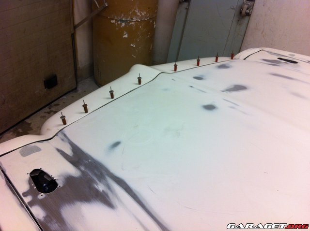

Nu har jag börjat med spoilern fram, förra ägaren hade hittat en rejäl trottoarkant eller liknande. Orginalet var spräckt och en stooor bit saknades oxå. Jag kapade bort allt det dåliga vid radien upp mot fronten och sedan har jag skurit ut plexiglasbitar som jag börjat att passa in. När jag är nöjd med passformen blir det att limma fast dem på understrukturen och sedan glasfiberarmera plexit.
https://www1.garaget.org/gallery/images/171/170749/170749-d211e000d64439f0e37f38b01149722d.jpg
