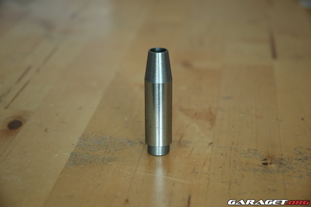

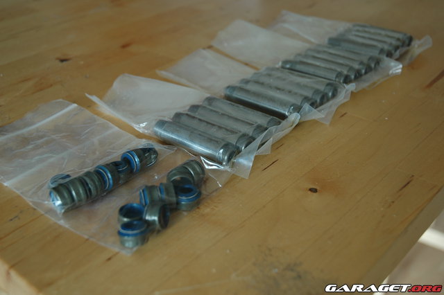

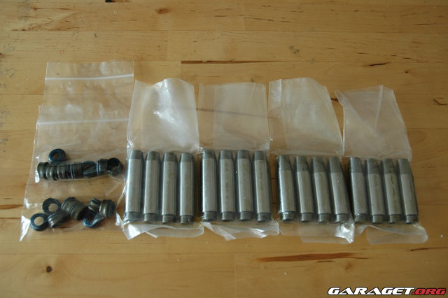

Till topparna kom två sett nya ventilstyrningar som har smalare hals som tillåter bättre flöde under ventilsätet, samt en urfräst kant som gör det möjligt att sätta på en ventilstyrningstätningar av senare typ.
https://www1.garaget.org/gallery/images/94/93684/93684-51189183924c98e274c3dce4999d3a72.jpg
vänster = neopren tätningar / mitten = avgas styrning / höger = insugnings styrning

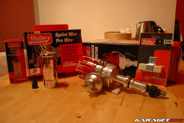

Elsystemet har fått sig en uppdatering med en:
- Brytarlös "elektronisk" tändfördelare (berättar mer om den senare)
- Tändspole med starkare kyss
- Nya tändkablar och nytt motstånd

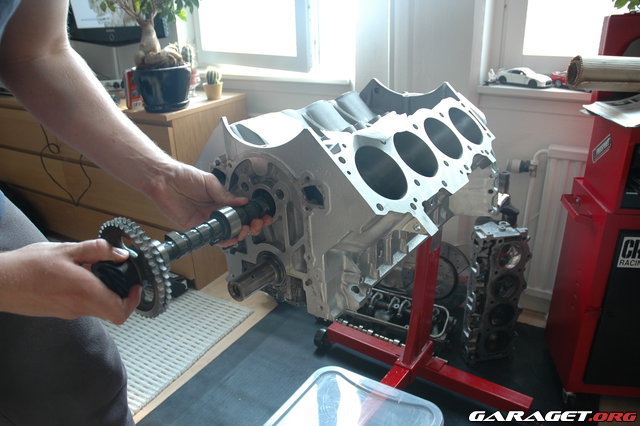

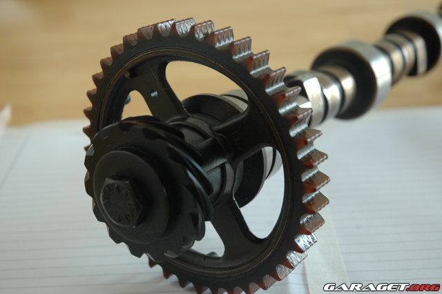

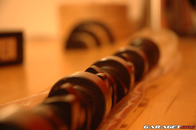

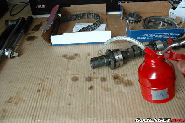

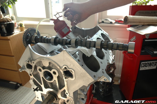

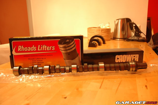

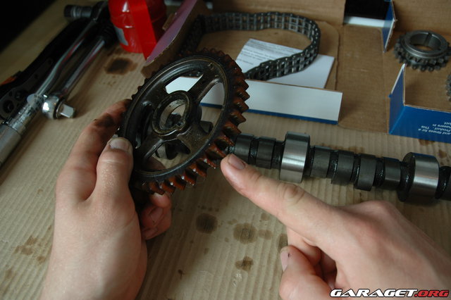

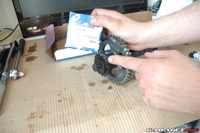

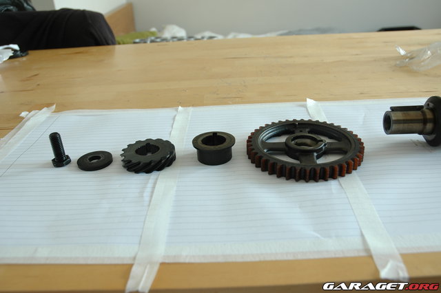

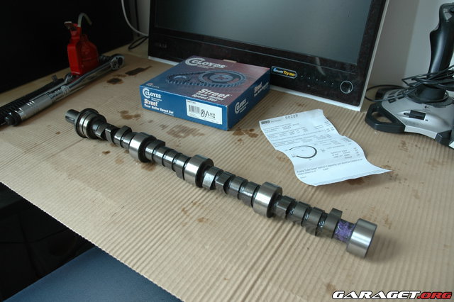

Kammen blev som tidigare sagt tyvärr inte en rullkam. Istället vart det en hydraulisk variant som har effektområde mellan 2000 - 4500 varv/min, samt en fin tomgång.
https://www1.garaget.org/gallery/images/94/93684/93684-a8536a1585a4ecfd4e1869f98841c961.jpg
https://www1.garaget.org/gallery/images/94/93684/93684-479b1a531157bf03bbf67b6198f0663a.jpg

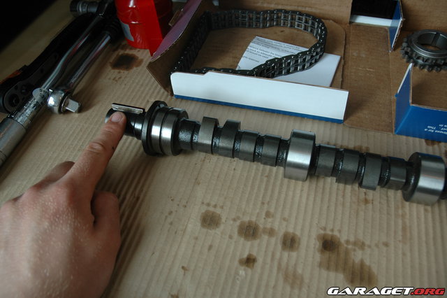

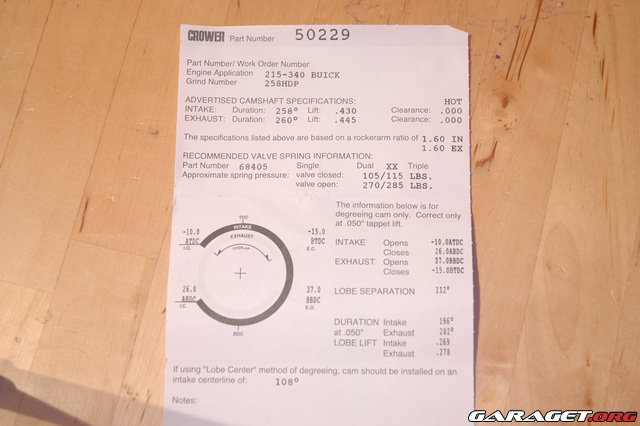

Här har vi kamkortet för kammen. Ska berätta lite mer om de när kammen ska in i motorn, men så länge lägger jag upp den ifall någon skulle vara intresserad.
https://www1.garaget.org/gallery/images/94/93684/93684-ae5a7362d70b215786ad5caef7d6827a.jpg

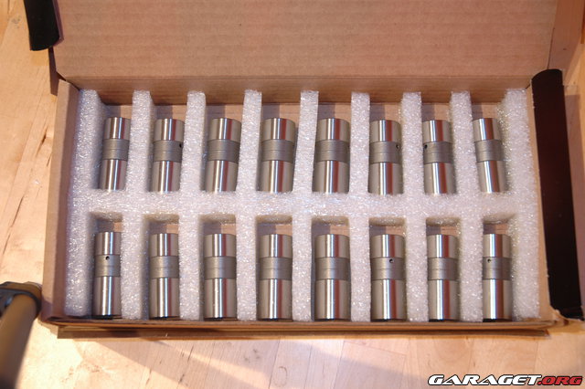

Lyftarna är så kallade "bleeddown lifter". Dessa ökar höjden på sitt lyft när oljetrycket stiger som i sin tur ger ett högre lyft hos ventilerna. Detta bidrar till fin tomgång även hos de lite vassare kammarna då ventillyftet reduceras vid tomgången.
Vissa säger att dessa lyftare har dåligt rykte då hålen för oljan in till lyftaren lätt kloggar igen av sot så lyftaren inte längre höjer sitt lyft vid högre oljetryck.. andra säger att om man bara byter olja i tid så funkar dom perfekt roll

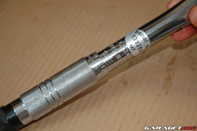

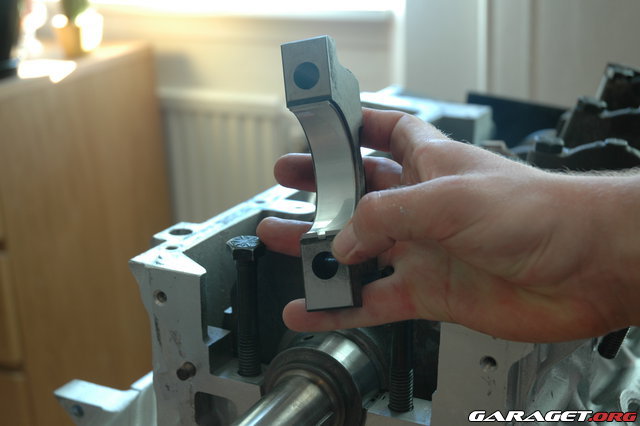

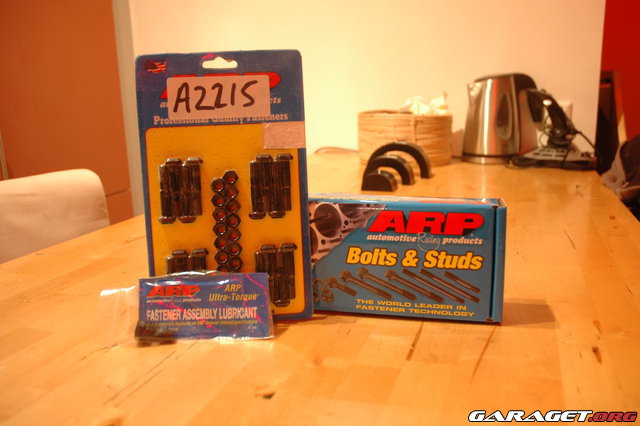

Till topplocket blev det nya bultar från ARP och det samma blev det till samtliga vevstakar.
https://www1.garaget.org/gallery/images/94/93684/93684-37f7b0d261ee0ec7ab3b4a8d7ed5dcb6.jpg

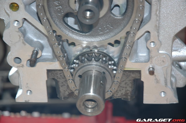

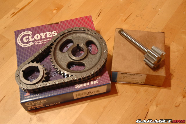

En "motorrenovering" utan ny oljepump och kamkedja... kan diskuteras tongue
https://www1.garaget.org/gallery/images/94/93684/93684-c2dc6ffa810ec50741077cef33e65314.jpg

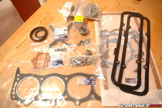

Nästan alla nya packningar blev som orginal förutom ventilkåporna som gick från kork till gummi och topplockspackningen som fick bli i komposit.
Tips: Rover v8:orna, speciellt det större ( 3,9 / 4,0 / 4,2 osv.) brukar (enligt säkra källor) vid effektökning få problem med att topplockspackningen går sönder då aluminiumblocket och toppen inte vill täta ordentligt. Detta av för hög temperatur. Effektiv lösningen: byt termostaten från orginalet 88 grader till => 82 grader så sänks blocktemperaturen.

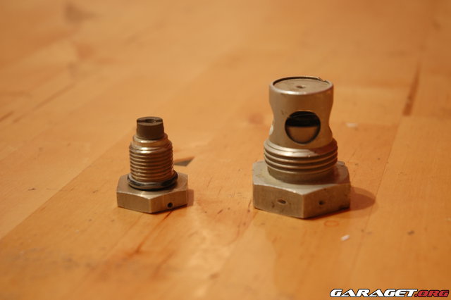

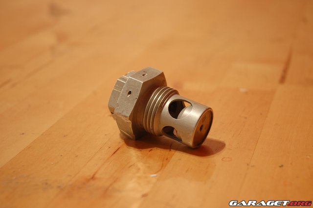

Till oljetråget har det tagits hem en liten leksak från flygbranschen (chip detector). Denna har suttit i växellådan på en Bell och ska nu in i tråget för att samla spån.
https://www1.garaget.org/gallery/images/94/93684/93684-51591ee4b4bdbff8ff00c6cce3e4ba34.jpg
https://www1.garaget.org/gallery/images/94/93684/93684-6b66cce33d52af8aa48356a9a34443fd.jpg
https://www1.garaget.org/gallery/images/94/93684/93684-defe78f3dd77c00b643c6358e7183274.jpg

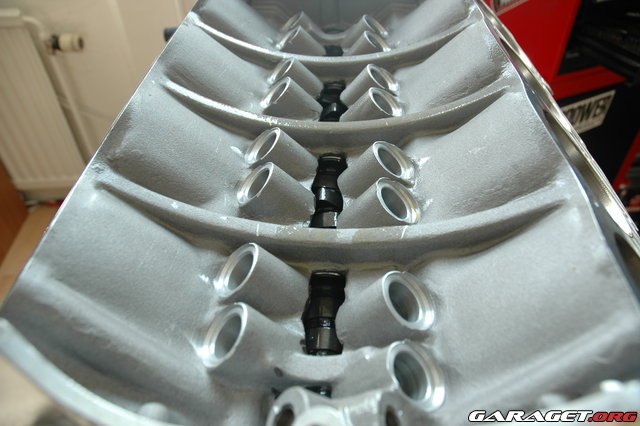

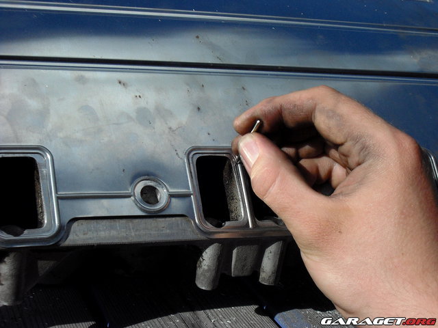

I väntan på kolvarna (som jag nu beställt själv istället) så fick det bli till att göra något annat produktivt.

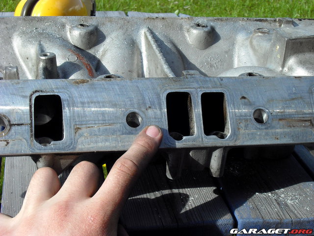

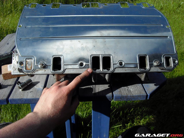

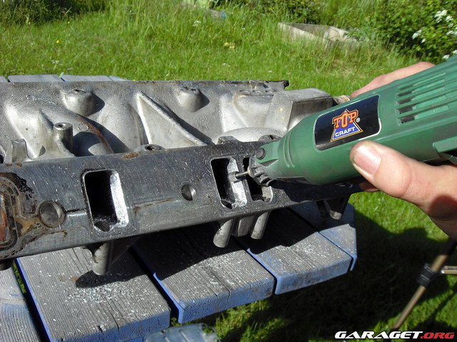

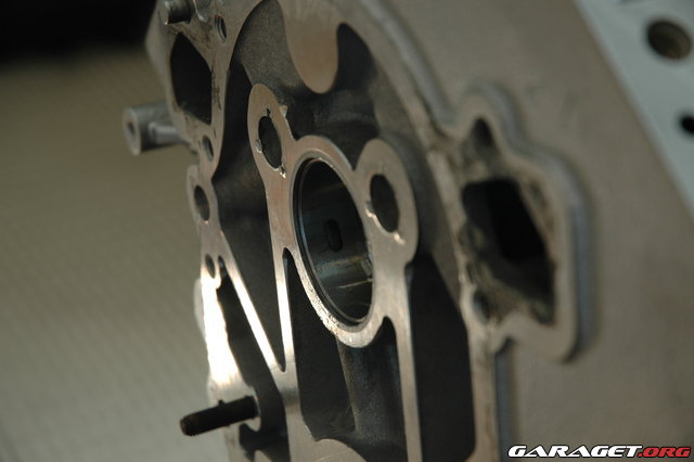

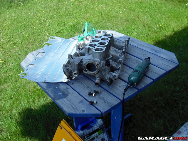

För att fullfölja portmatchningen som gjordes sen en tid tillbaka så vart det insuget som blev nummer ett på dagens
to do list.
https://www1.garaget.org/gallery/images/94/93684/93684-100c356f524b394a7d221066c08b0f95.jpg
För att matcha topparna med insuget togs samma insugspackning som användes förut.
https://www1.garaget.org/gallery/images/94/93684/93684-05fd6d42f97452b41f4c122b690d0030.jpg
Markering över hur mycket som ska portas.
https://www1.garaget.org/gallery/images/94/93684/93684-a6290f08b9230345bad9451fe0a38673.jpg
https://www1.garaget.org/gallery/images/94/93684/93684-4c09a0d177a4785b91af5f0e9c982701.jpg
https://www1.garaget.org/gallery/images/94/93684/93684-d289d4013c2fa28310617cc063faa9b7.jpg

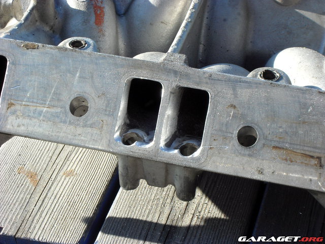

Efter att allt var utfräst och lätt slipat med en liten slippapparsrulle, såg det ut lite såhär..
Då insuget ska blästras så låter jag det se ut som det gör just nu.
Blästersand kommer sprutas in i portarna och gämna ut ytan. (bild kommer)
https://www1.garaget.org/gallery/images/94/93684/93684-3cfe83d65b447451ac5266a0f37d610e.jpg
Nu är i prinsip portmatchingen klar tongue

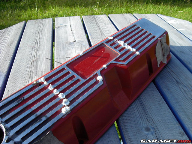

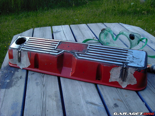

Bilens motorrum kommer i slutändan av renoveringen att bli lite tillsnyggat. Men för att bidra till de tänkte jag att ja kunde göra något med ventilkåporna.
Först åkte de in på tvätt och blästring så den nya motorfärgen kan få en ren och fin yta att fastna på.
https://www1.garaget.org/gallery/images/94/93684/93684-2dd4e5772eb1e7fedf23d4a3ab577304.jpg

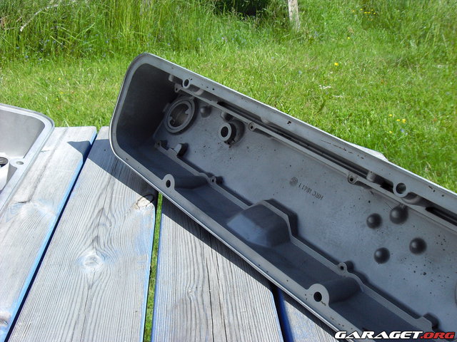

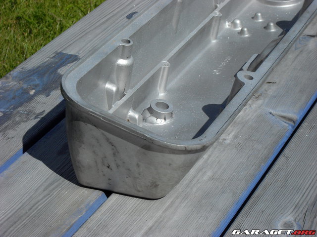

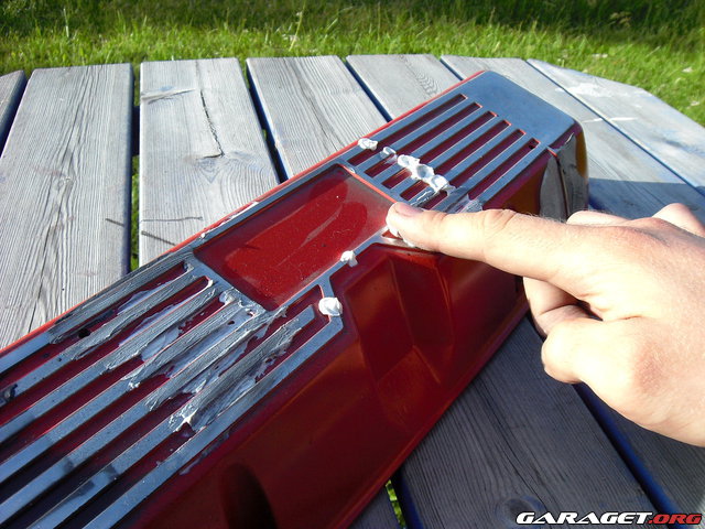

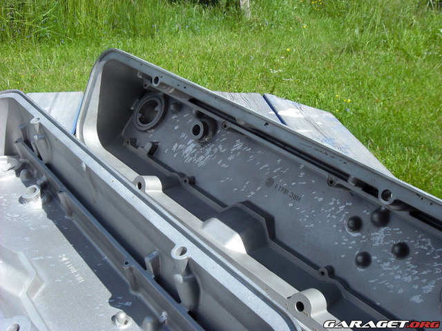

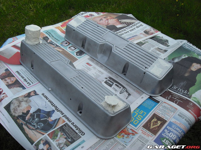

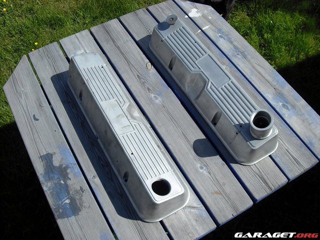

Innan lack blev det en titt på ventilkåpornas insida där det hittades rester av gjutningen.
https://www1.garaget.org/gallery/images/94/93684/93684-41b5d936ba869f5000fe974035267468.jpg
https://www1.garaget.org/gallery/images/94/93684/93684-95d5538e1369d19c764a46a0d662a710.jpg
Skavankerna fick åka bort med en liten slip
https://www1.garaget.org/gallery/images/94/93684/93684-b43f3151edf4ddfa71f83b08b01afe21.jpg
https://www1.garaget.org/gallery/images/94/93684/93684-b34ad7482223ec959ce98fa6d4e37b09.jpg
Efter slipningen är det bra att tvätta kåporna under lite tvål och vatten så allt metallspån försvinner. Inget man vill ha kvar som sedan kommer in i oljan hmm

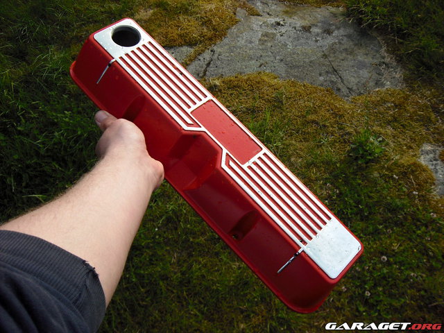

Men till det roliga!

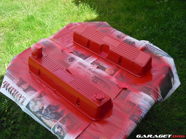

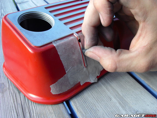

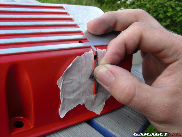

Lite maskeringstejp skyddar de stora ytorna mot färg
https://www1.garaget.org/gallery/images/94/93684/93684-46d189b8038434c42fa3f0a29f4e1f79.jpg

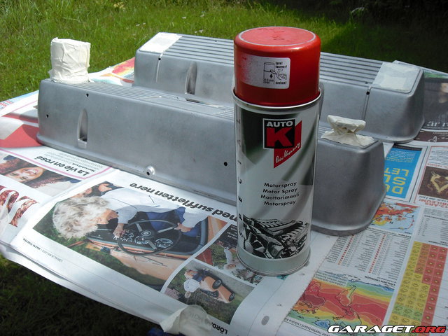

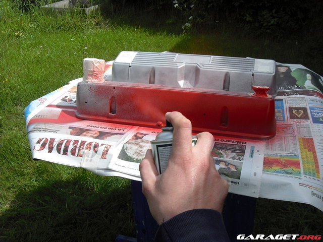

Färgen jag kör med är en som är avsedd för motorer, dvs att den klarar lite högre temperaturer. Finns att köpa lite överallt.
https://www1.garaget.org/gallery/images/94/93684/93684-8313c1a5595f92f2dd8eef0e152a93d4.jpg
Lägger på två lager färg
https://www1.garaget.org/gallery/images/94/93684/93684-94b0b04b24f88f179717d404a048939b.jpg
https://www1.garaget.org/gallery/images/94/93684/93684-f11a627cdfef4a3a09d9d395054fedca.jpg

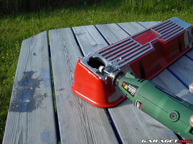

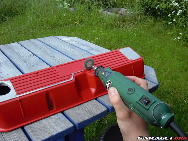

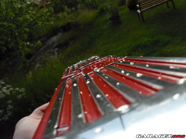

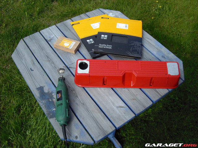

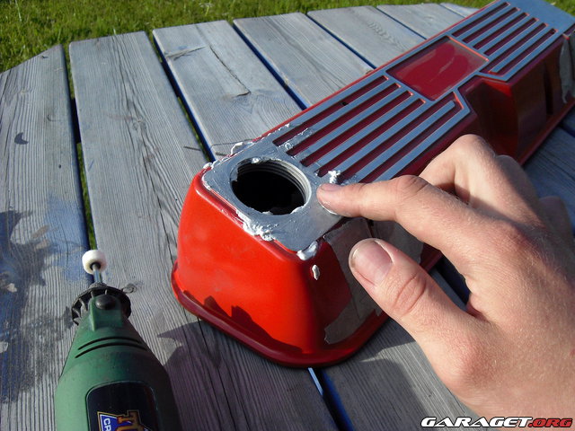

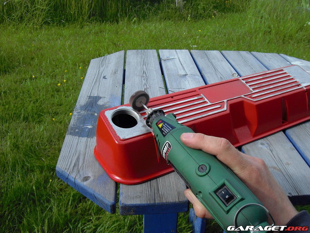

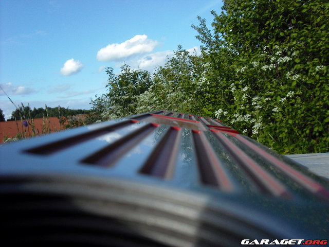

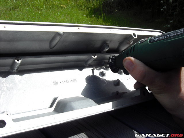

Nu är tanken att göra något kul med det mönster som finns gjutet på kåpornas övre del.
Till det använder jag:
- En dremmel med en rulle slippapper
- Slipkloss
- Sandpapper (240, 400, 600, 1200)
https://www1.garaget.org/gallery/images/94/93684/93684-ce323aa358dacdbcb8e0482d7c56b95c.jpg

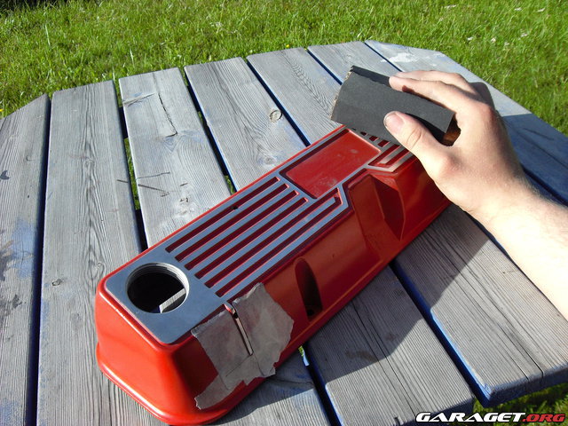

Börjar med att slipa ner den färg som befinner sig på mönstret.. eller vad man ska säga
https://www1.garaget.org/gallery/images/94/93684/93684-923389974ea6e398795b899bb789bd31.jpg
https://www1.garaget.org/gallery/images/94/93684/93684-106cb8efaa88138edc3351c2d89e64e5.jpg

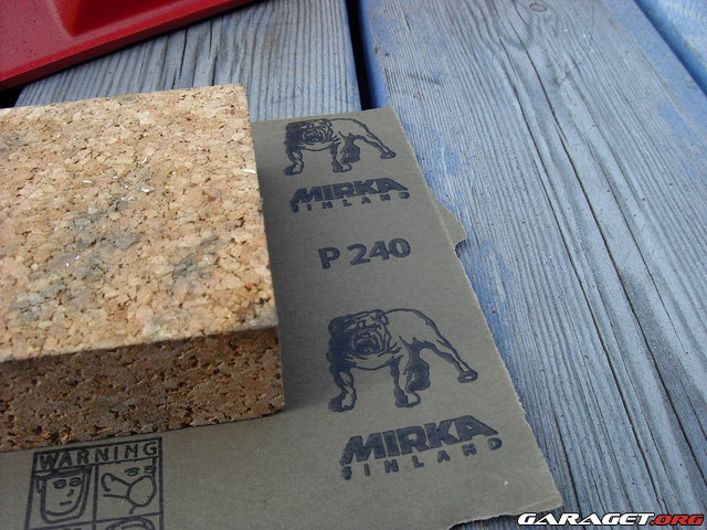

Tar slipklossen med 240 papper och strycker fram och tillbaka längst med ventilkåpan.
https://www1.garaget.org/gallery/images/94/93684/93684-c31bd2ee1aec9a209b42f1a7a4812a37.jpg
https://www1.garaget.org/gallery/images/94/93684/93684-09c017838e3bc05f9466b6fa865a6766.jpg
https://www1.garaget.org/gallery/images/94/93684/93684-c5ef000a61244a001a3e3cb3f3a3e389.jpg
Byter till 400 och gör samma sak
https://www1.garaget.org/gallery/images/94/93684/93684-0e37a16a9a0d321ea1d81eb74dbefbc3.jpg
https://www1.garaget.org/gallery/images/94/93684/93684-8c2bb3b150bea1aa58797fed75f6ae7d.jpg

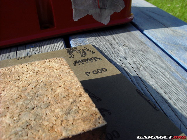

Sen 600
https://www1.garaget.org/gallery/images/94/93684/93684-5e2172ef9966bb8324981553c00de517.jpg
https://www1.garaget.org/gallery/images/94/93684/93684-0b63cd42c06842850b3a0b6cfac7a404.jpg

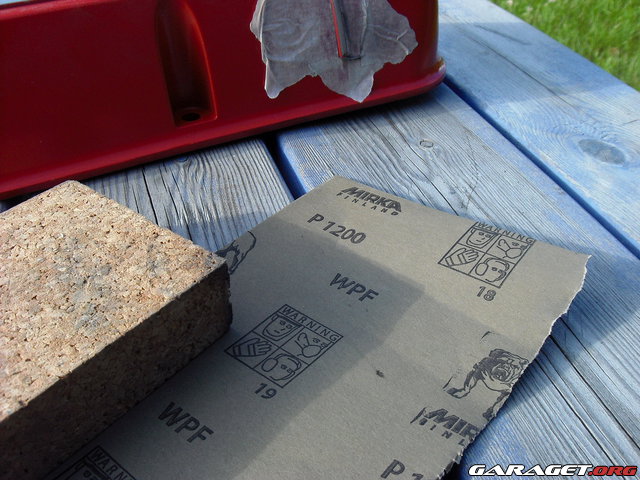

och sist 1200
https://www1.garaget.org/gallery/images/94/93684/93684-2b122d98084c709246bacfa2d13bdb3b.jpg
https://www1.garaget.org/gallery/images/94/93684/93684-3e61caa638e5894708f20dfb2b0a00cf.jpg

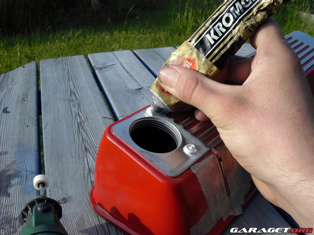

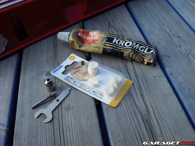

När det ser någorlunda bra ut så är det dax att polera.
Till det använder jag dessa saker (bild under)
Jag brukar köra med kromglans, men vad som helst som innehåller polermedel borde fungera.
https://www1.garaget.org/gallery/images/94/93684/93684-30ab9c9bb305044adbf32811c25bb322.jpg
https://www1.garaget.org/gallery/images/94/93684/93684-476ebf0d10c5c8ee8a5e0b47854a7b49.jpg
https://www1.garaget.org/gallery/images/94/93684/93684-72b5933df037d249a6261f10685ecc12.jpg
https://www1.garaget.org/gallery/images/94/93684/93684-484447f1ba8ecd625b958a4386e054fa.jpg
https://www1.garaget.org/gallery/images/94/93684/93684-e34aca0d80ebd0ff0f917ab6bb1f8fac.jpg
https://www1.garaget.org/gallery/images/94/93684/93684-944a2908d3873f274c88fe73b00d4311.jpg
https://www1.garaget.org/gallery/images/94/93684/93684-1992c0cb88db726a65b898fa65a97bce.jpg
https://www1.garaget.org/gallery/images/94/93684/93684-bc658fbb3ccac49d4e5565d80cb9a76e.jpg
När poleringen är klar, så tas resterna bort med vanligt diskmedel, lite vatten och en tvättsvamp.
https://www1.garaget.org/gallery/images/94/93684/93684-e12c1715742c98804d3f7613f5005ac0.jpg
https://www1.garaget.org/gallery/images/94/93684/93684-3fb8f6912703153e36e03bb5c258617d.jpg

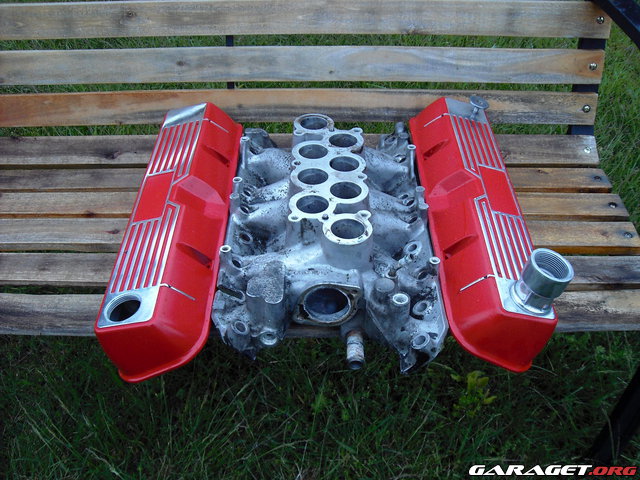

Med samma jobb gjort på den andra ventilkåpan skulle det
med lite fantasi kunna se ut något såhär i motorummet tongue
https://www1.garaget.org/gallery/images/94/93684/93684-72e32b222b6ccb84b147d4bf5438b240.jpg
Jaa.. men nu får det räcka för idag tongue

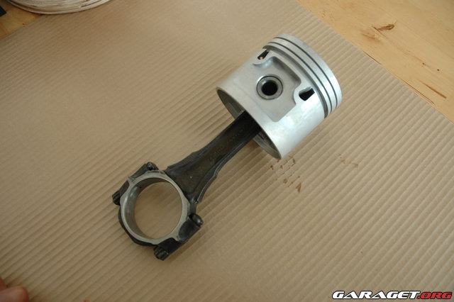

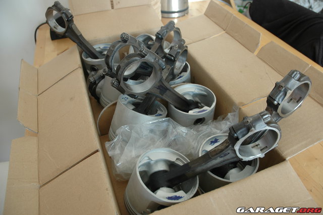

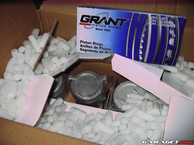

Ingen riktig update...
Ville bara lägga upp en bild på kolvarna som äntligen kommit big_smile
+ 0.020 tum blev storleksökningen
"Kolvarnas" nya kompression 9,75:1 (dvs. vad dom klarar)
https://www1.garaget.org/gallery/images/94/93684/93684-f4cd353021700be87a6908558afa8b37.jpg
Men iväg till motorverkstan så man får börja bygga nångång roll

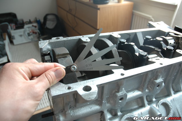

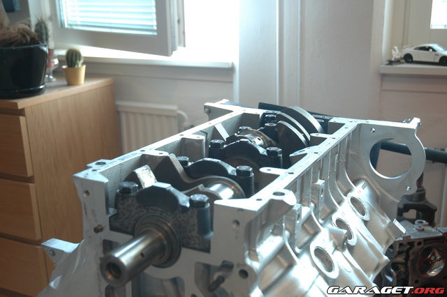

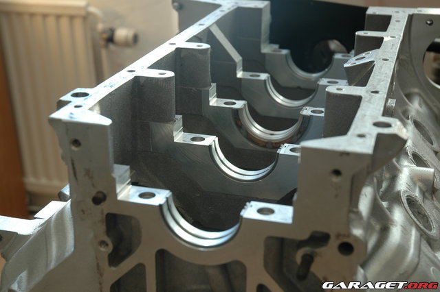

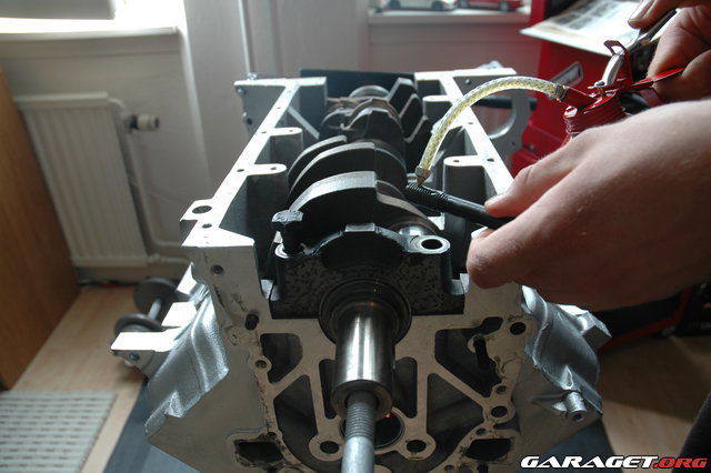

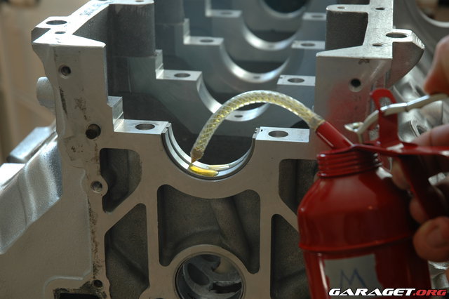

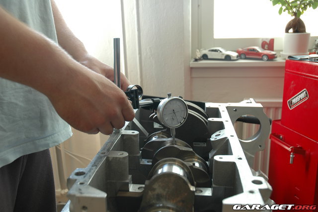

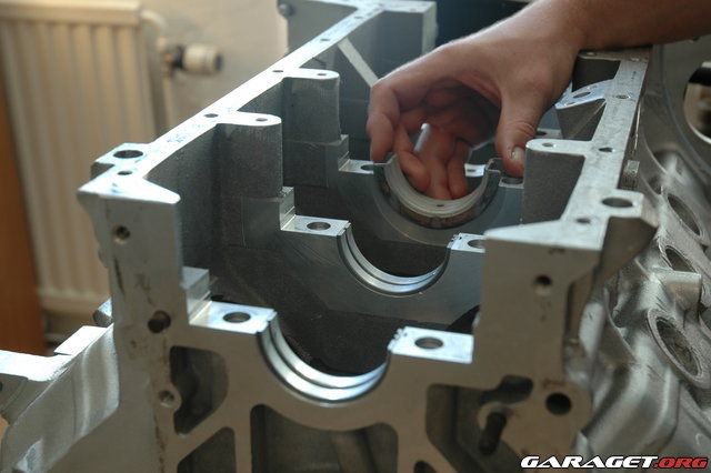

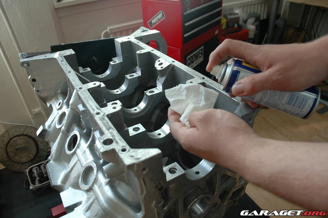

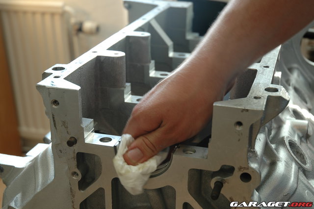

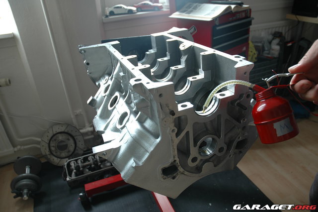

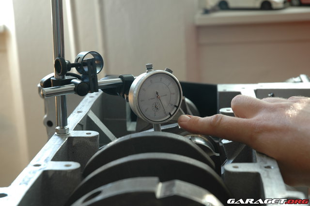

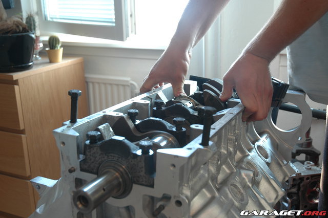

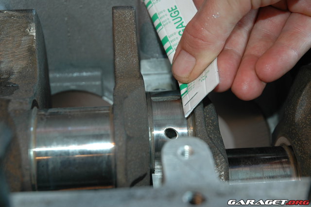

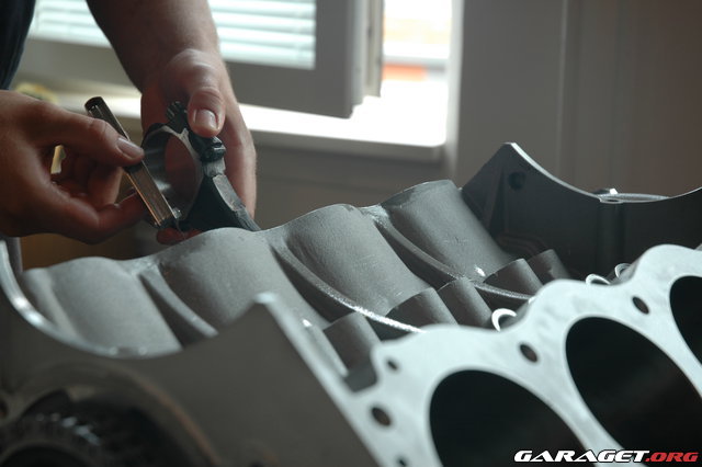

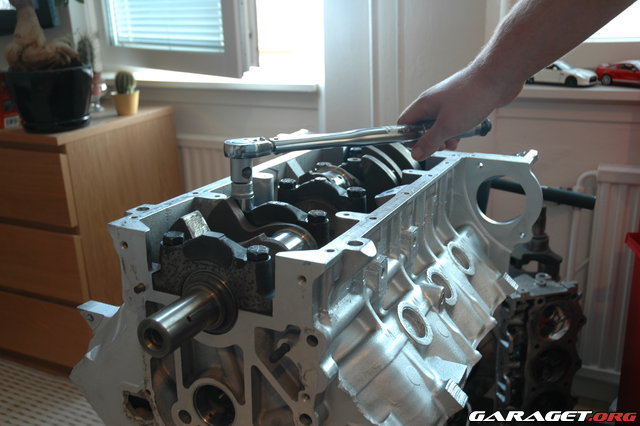

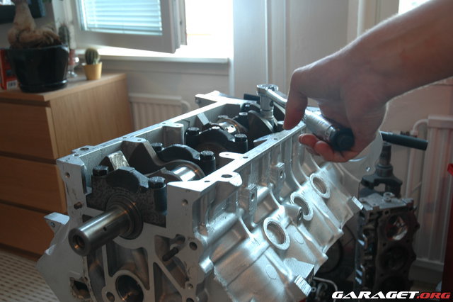

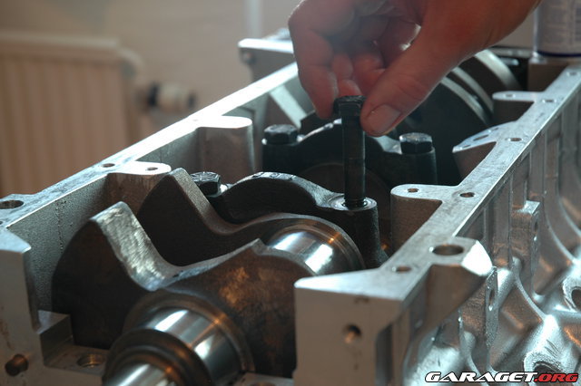

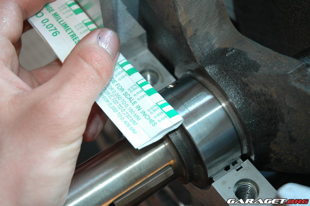

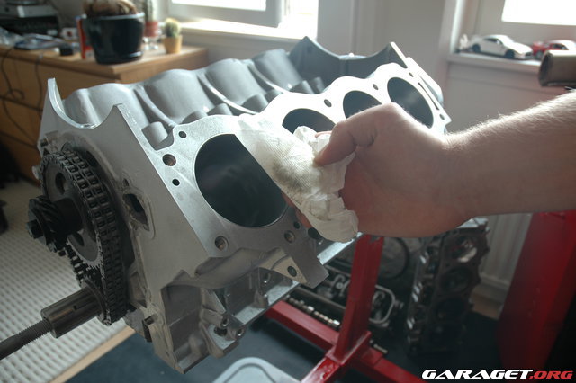

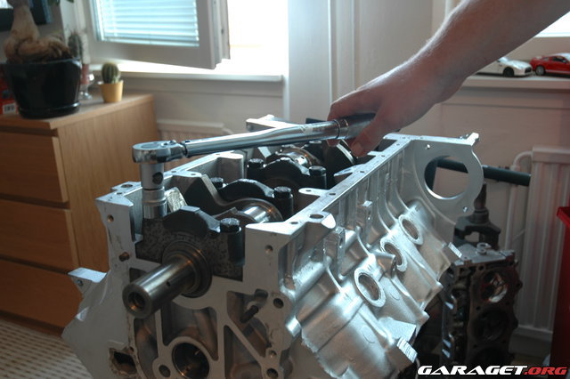

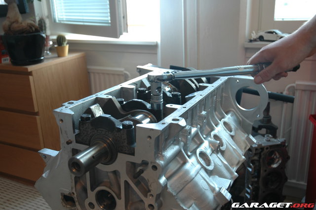

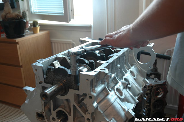

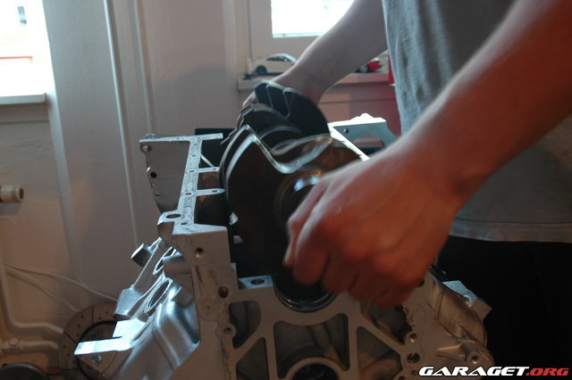

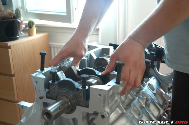

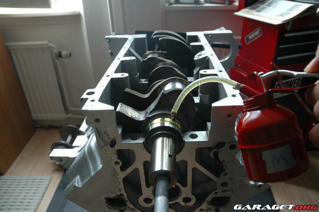

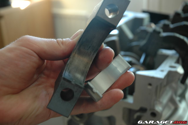

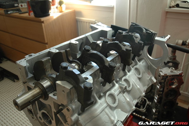

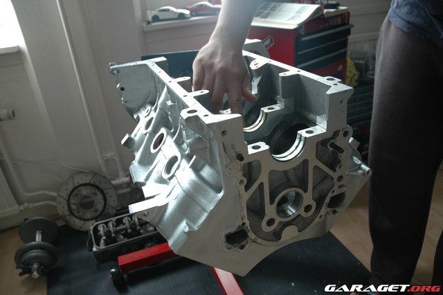

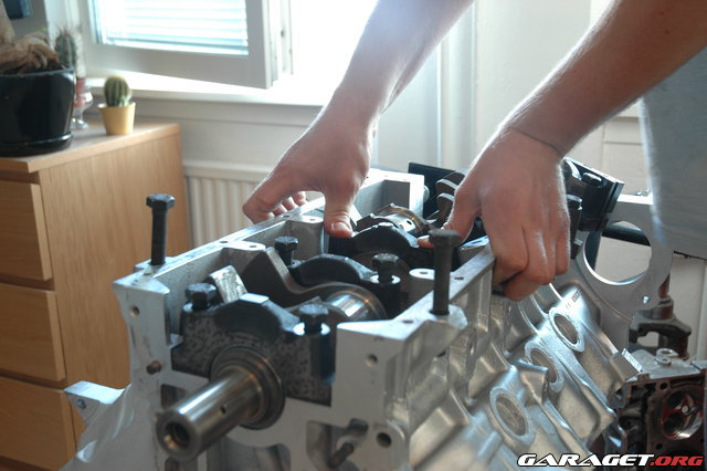

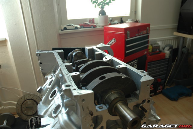

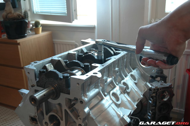

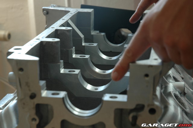

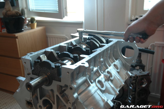

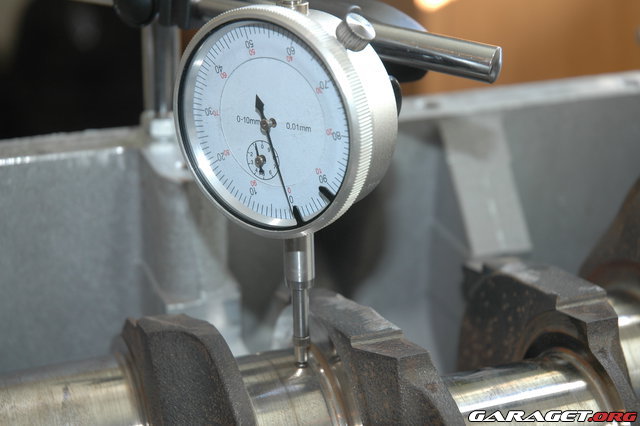

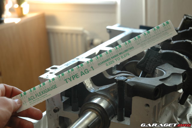

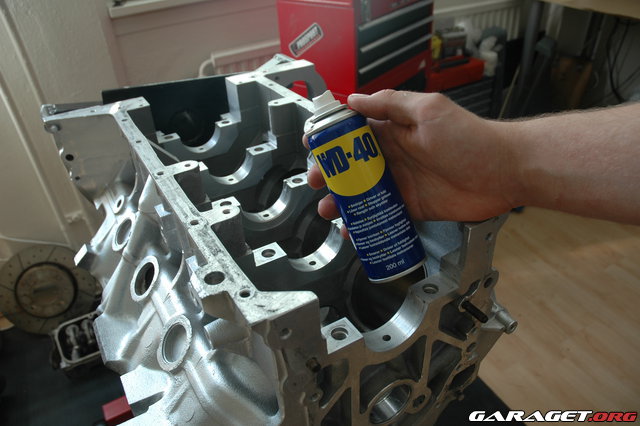

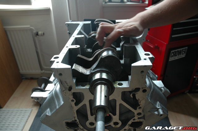

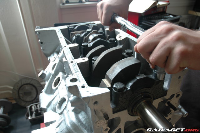

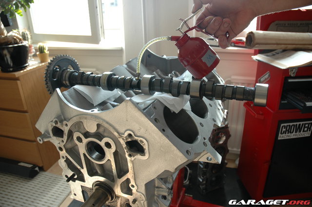

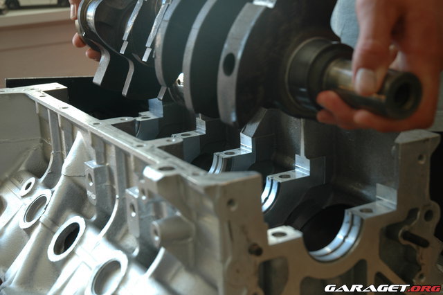

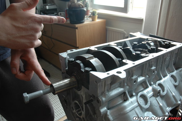

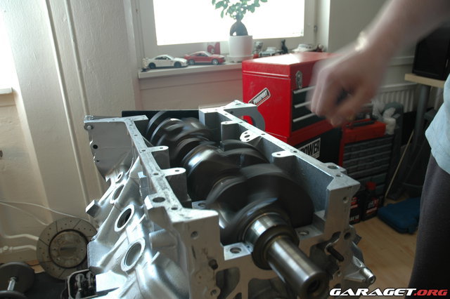

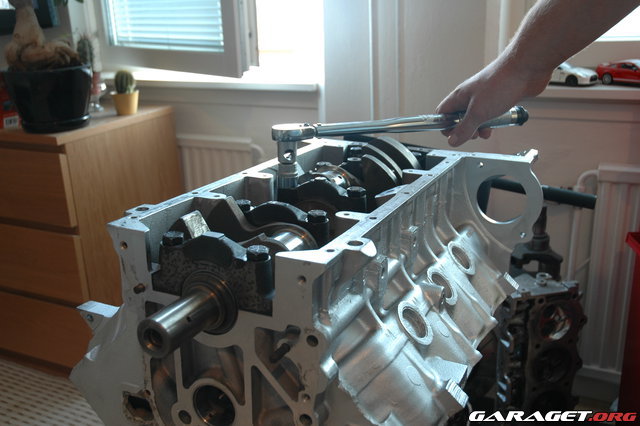

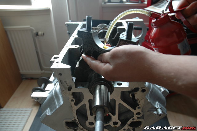

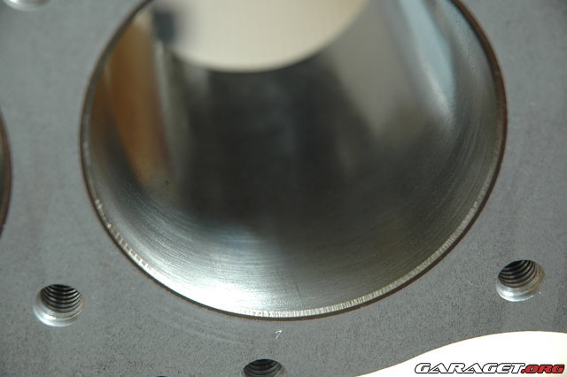

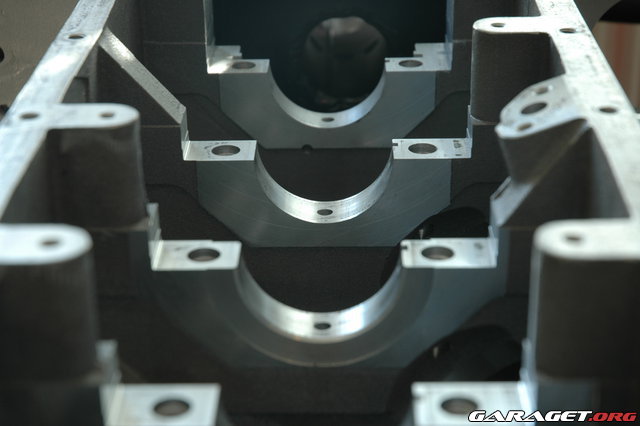

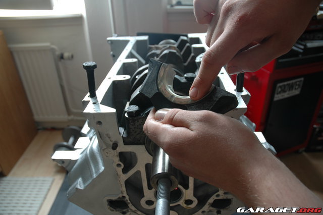

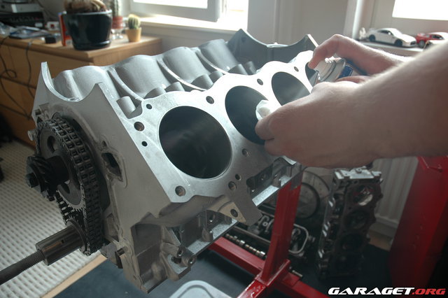

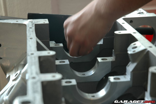

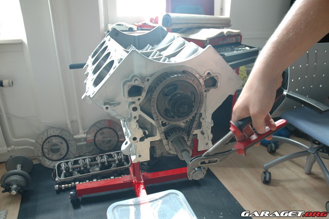

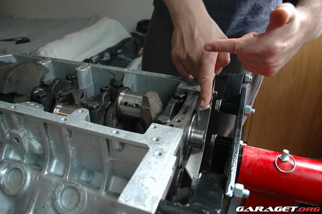

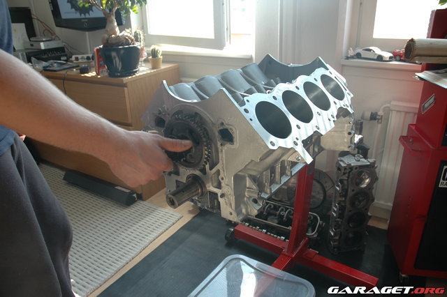

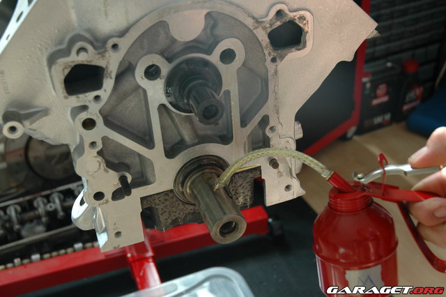

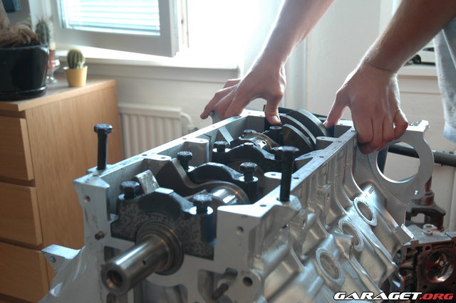

Provmonteringsdag

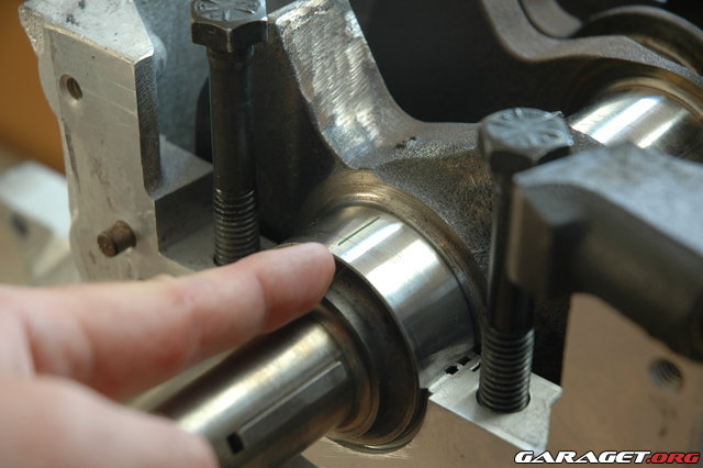

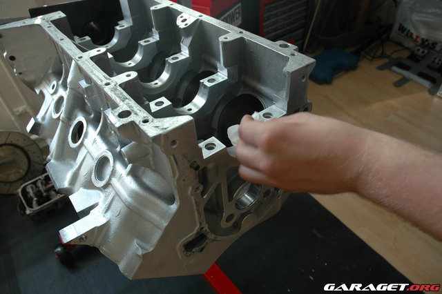

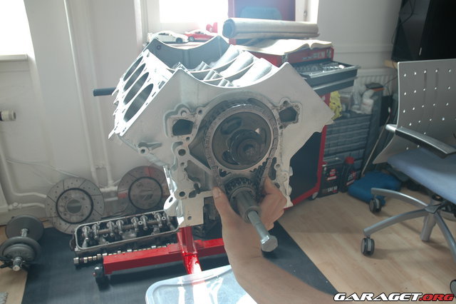

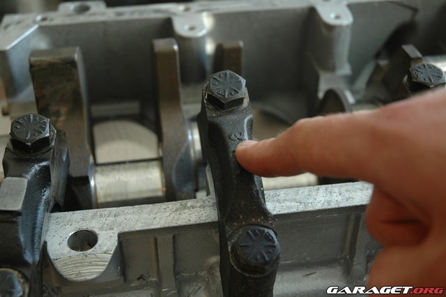

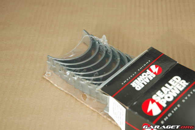

https://www1.garaget.org/gallery/images/94/93684/93684-46f924a2de91eb85123cbcf212e99f09.jpg

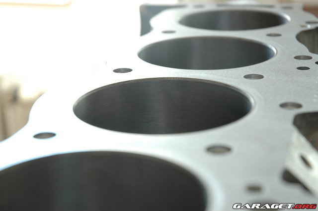

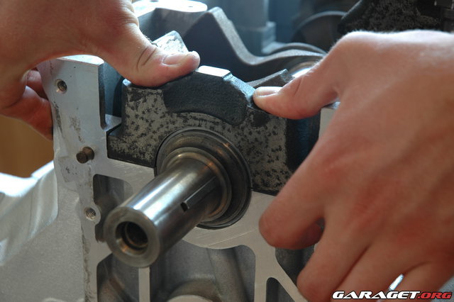

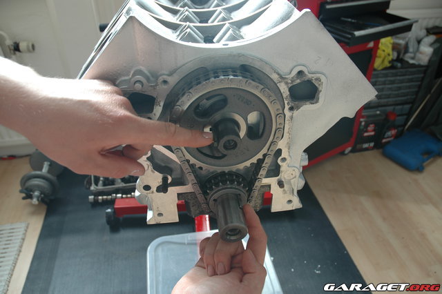

Med motorblocket tillbaka från motorverkstan var det äntligen dags att börja olja ner sig lite big_smile
De jobb som motorverkstan har gjort är:
- Cylinder borrning
    + 0,020 tum (större diameter) ..om de inte va radie.. aja

- Planing av motorblocket "decka blocket"
Planing av motorblocket är normalt inget man behöver göra vid en enkel motorrenovering. Jag gjorde en planing för att öka kompressionen lite, minska risken för att skjuta topplockspakningen, samt kompensera för att den nya topplockspackningen i komposit är tjockare än original.
Kuriosa: Blockets två deck hade innan planing olika höjd. Skillnaden var inte stor, endast runt 0,1 mm. Detta skapade lägre kompression på blockets ena sida, och därmed ojämn motorprestanda, (går knappt att märka vid så små skillnader).
Dock har motrverkstan varit med om ett äldre cheva block som hade närmare 1 mm skillnad.. där märktes det nog.. höhö

- Renovera vevstakarna samt montera på de nya kolvarna då dessa var pressfattade
De nya kolvarna är i stort sätt som original, förutom att de klarar en lite högre kompression (9.75:1)
Stakarna har renoverats, dvs. ytan mellan vevstakens övre del samt den undre (som hålls ihop av vevstaksbultarna) har slipats ner. Då denna yta slipas måste även cirkeln som de två delarna skapar slipas om på nytt, så det blir runt.
En effekt av renoveringen är att vevstaken blir lite kortare (marginellt), som i sin tur resulterar i lägre kompression. (putte lite mindre)
Här gjorde jag en tabbe! Då vevstaksbultarna är pressfattade behövs de pressas in innan renoveringen av staken. Pressar man in de i efterhand kan den nyslipade cirkeln deformeras lite. Då jag lämnade in vevstakarna med original bultarna och lämnade de nya i ARP hemma så gjorde motorverkstan renoveringen med originalbultarna i. Detta har resulterat i att vevstakarna nu kommer att få köras vidare med originalbultarna och de nya i ARP får sparas till ett annat projekt. Då jag varken kommer överladda eller övervarva, så kommer originalbultarna räcka gott och väl för detta ändamål. Inköpet av ARP bultarna var mest pga. av det sjysta priset.
https://www1.garaget.org/gallery/images/94/93684/93684-d5ebefbad5e6e188274ace600edd2c1d.jpg
https://www1.garaget.org/gallery/images/94/93684/93684-dd710a80a003677c6024a097c89226dc.jpg

Först mäter jag vevaxelns rakhet,
dvs. så inte axel är skev och kommer vobla vid varvökning.
Vänder upp motorn så den står rakt upp och ner.
https://www1.garaget.org/gallery/images/94/93684/93684-7f05c8c50a86e62dff99056a6d29edb7.jpg
https://www1.garaget.org/gallery/images/94/93684/93684-6065e8c99fcd4d8e3b95334cae0c37b3.jpg

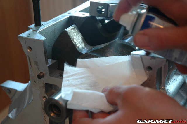

Tar fram lite VD40 och sprayar ner en bit dasspapper.
https://www1.garaget.org/gallery/images/94/93684/93684-70901cecdf39078d61bb5a6dbed77369.jpg
https://www1.garaget.org/gallery/images/94/93684/93684-e84109be2ff77c919453162858523e41.jpg
Rengör det första och sista sätet för ramlagren
https://www1.garaget.org/gallery/images/94/93684/93684-6ec03e15b9bdc17aca9a47524eb75d9c.jpg
https://www1.garaget.org/gallery/images/94/93684/93684-175a140bb6de79aeeb6162929efa1889.jpg

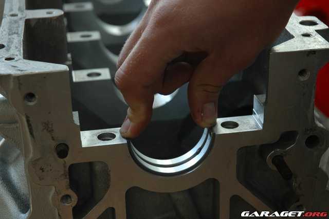

Plockar fram ett paket nya ramlager (lager för vevaxeln)
https://www1.garaget.org/gallery/images/94/93684/93684-6bf39059ac979f14de07eeadbae90ea9.jpg
Sätter in första och sista
https://www1.garaget.org/gallery/images/94/93684/93684-5b86e925a334eefe08a67439e394e8a3.jpg
https://www1.garaget.org/gallery/images/94/93684/93684-0fd24a1926b94310306b5ebda0898ec3.jpg
Lägger på ett lager monteringsolja. Oljan jag använder är en rikigt tjock, klibbig mineralolja (kommer bild). I motorn kommer jag sedan att köra på en delsyntet olja, men vid montering är det bättre med en tjock olja som fastnar och skyddar lite bättre.
https://www1.garaget.org/gallery/images/94/93684/93684-0e995ca1d7d6d06062269735706552fb.jpg
https://www1.garaget.org/gallery/images/94/93684/93684-64567cbe608aeab7ebc44cd1f3bf71f6.jpg

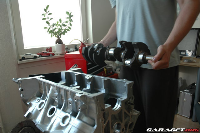

Lägger ner vevaxeln rakt ner i blocket.
Som kanske ses på bild så är vevaxeln varken slipad eller balanserad. Slipningen behövdes inte göras då ytorna vart tillräckligt bra att låta vara.
Ballanseringen förbisågs då varvtalet inte kommer att vara speciellt högt. Att ha de som en ursäkt för att inte genomföra balansering kanske låter lite som ett skämt, då en ballansering ”typ” alltid är fördelaktig om man ändå har allt på bordet. Fast i det här fallet fick pengarna prioriteras på annat.
Så axeln är endast kontrollerad och rengjord.
https://www1.garaget.org/gallery/images/94/93684/93684-923790b018137ad0eedfc590a7881960.jpg
https://www1.garaget.org/gallery/images/94/93684/93684-4d01ab043f5a16a3fb58697d7f81c609.jpg
Sätter lite snurr på den så oljan sprider ut sig lite
https://www1.garaget.org/gallery/images/94/93684/93684-26e6ab589d5e8ad32979444c0bef0802.jpg
Sen plockar jag fram en liten indikatorklocka som mäter höjdskillnad med en skala på 0,01 mm.
Visaren rör sig ett varv per mm
Denna kan användas till att mäta skevhet på vevaxlar, bromskivor osv.
https://www1.garaget.org/gallery/images/94/93684/93684-e88fc624d48fc4db42b1355d9dd8845d.jpg
https://www1.garaget.org/gallery/images/94/93684/93684-6bf95aa7681a94e85dc9809fc6650a97.jpg
När klockan är stabilt monterad på det mittersta lageröverfallets plats så vrider jag runt vevaxeln och kontrollerar hur mycket visaren rör på sig åt något håll. I detta fall rörde sig visaren ett sträck, dvs 0,01 mm ”skevhet” som = mycket bra
https://www1.garaget.org/gallery/images/94/93684/93684-44a2d9bd419937d37c08a4c71bbde7f6.jpg
Sen plockar jag ut axeln och torkar rent lagren från all olja
https://www1.garaget.org/gallery/images/94/93684/93684-0af834b3dad281aba373f1a615b00494.jpg
Klart! Värdet från mätningen förs in i ett anteckningsblock.
Nu ska de mätas ramalager spel
Först gör jag rent resterande ytor för ramlagren
https://www1.garaget.org/gallery/images/94/93684/93684-2fbf9a64d6499d9bae6e71dfefa00888.jpg
Trycker dit resterande ramlager
https://www1.garaget.org/gallery/images/94/93684/93684-3f29994c49501a64c280ee5beddc96a5.jpg
https://www1.garaget.org/gallery/images/94/93684/93684-cce301fffb2b7cd7cabd82535bdd6677.jpg
Försiktigt ner med vevaxeln, nu får den INTE snurras
https://www1.garaget.org/gallery/images/94/93684/93684-07458a2ad405382c5b06d87cbb1d20f6.jpg
Plockar fram samtliga ramlageröverfall
https://www1.garaget.org/gallery/images/94/93684/93684-86e9cdfba117271fe6edb8ba352096b9.jpg
Dessa är i detta fall numrerade med siffra som visar dess plats framifrån, samt en pil som visar åt vilket håll de ska sättas ner
https://www1.garaget.org/gallery/images/94/93684/93684-00a5ec20510d53e623f4a6eb7774ea19.jpg
Tar fram första ramlageröverfallet, samt den övre ramlagerhalvan och trycker ihop
https://www1.garaget.org/gallery/images/94/93684/93684-e370eea0d6925551522156a7e06ce807.jpg
https://www1.garaget.org/gallery/images/94/93684/93684-89df447f22586cf21c24bcf03f021fe1.jpg

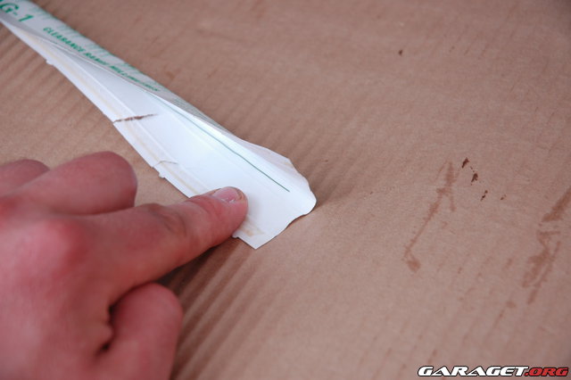

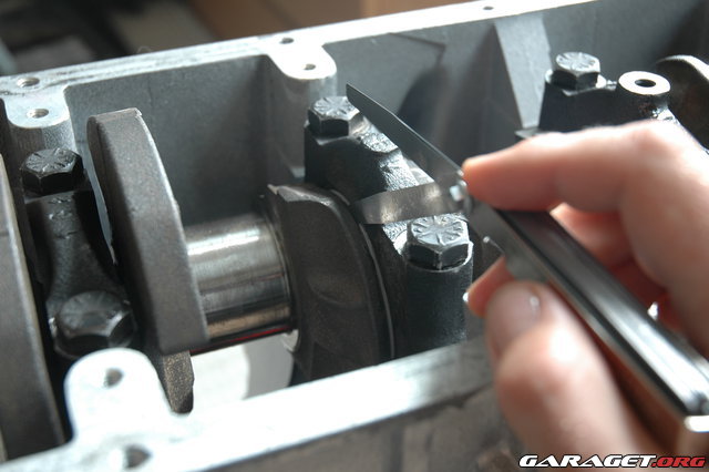

Innan jag trycker ner första ramlageröverfallet plockar jag fram en strimma ”FlexiGauge”
Denna används för att mäta lager spel, dvs. spelet mellan lagret och den yta den glider mot. Det lager spel man ska ha (vid orginalrenovering) hittar man lättast i verkstads handböcker, exempelvis en sådan från Haynes.
https://www1.garaget.org/gallery/images/94/93684/93684-1ad6a470c6c9b92cb6b651d10657de2e.jpg
Mätningen görs genom att klippa av en bit av den vaxstrimma som hittas i paketet, och sedan lägga ner den på axelns lagerytor. (fortsättning)
https://www1.garaget.org/gallery/images/94/93684/93684-84ca508ef1bf2fb6799fcb1200379d72.jpg
https://www1.garaget.org/gallery/images/94/93684/93684-f080bb6bea440dbb63d17d58829035dd.jpg
https://www1.garaget.org/gallery/images/94/93684/93684-4d96a4105046b7e395073708841ceb13.jpg
Därefter trycker ja ner samtliga ramlageröverfall, samt skruvar åt bultarna fingertajt. På bultgängan läggs lite monteringsolja
https://www1.garaget.org/gallery/images/94/93684/93684-d09f5a33ee28a83a3f64267f27189ae4.jpg
https://www1.garaget.org/gallery/images/94/93684/93684-7bcc2a1552076d5b71c996bd036a545d.jpg
https://www1.garaget.org/gallery/images/94/93684/93684-284866f7bdd03acdf11242117743d58a.jpg
https://www1.garaget.org/gallery/images/94/93684/93684-fb64cd9944dfca1e5ea4cacb9ee57187.jpg
https://www1.garaget.org/gallery/images/94/93684/93684-37eb37f41708fc5a7253d0e5ea0c3d75.jpg
https://www1.garaget.org/gallery/images/94/93684/93684-f68023e2be1edcadc78d1f46d41b84ae.jpg
Sen tar ja fram en momentnyckel som används för att dra åt bultar till ett bestämt moment. Den fungerar så att momentet man vill dra åt med ställs in på en skala längs ner på momentnykeln (på denna modell iaf) Sen drar jag bulten med nykeln ända till den knäcker till i skaftet, och då är momentet draget.
När vevaxeln ska dras åt, är det bra att dra åt alla bultar i tre steg. Så om bultarna ska dras åt med 72 Nm (som i detta fall) drar jag först åt alla bultar 24 Nm, sen 48 Nm, och sist 72 Nm. Detta för att minimera materialspänningar hos vevaxeln/blocket som kan uppstå under åtdragningen.
https://www1.garaget.org/gallery/images/94/93684/93684-c8a6fec555f26b0dfe6ec69f7e833201.jpg
https://www1.garaget.org/gallery/images/94/93684/93684-49ef91b7b004b8b3dfc3154d1fad599f.jpg
https://www1.garaget.org/gallery/images/94/93684/93684-088d8f0863a3e261d89302e1e2838337.jpg
https://www1.garaget.org/gallery/images/94/93684/93684-9a2b418d4c124fadba79d8187731f847.jpg
https://www1.garaget.org/gallery/images/94/93684/93684-15cc1857d5003982f38553cc940b81df.jpg
https://www1.garaget.org/gallery/images/94/93684/93684-5d8071bc31329811b4767f8668fa54d0.jpg
https://www1.garaget.org/gallery/images/94/93684/93684-b3cd4adb1f6b4d197253c89efc3e6f9c.jpg
https://www1.garaget.org/gallery/images/94/93684/93684-38f664e15f7b7e1b24c68301ff5efc7d.jpg
https://www1.garaget.org/gallery/images/94/93684/93684-5af9d631b9763e54cf840a9dad4c0d7f.jpg
De bakersta lageröverfallet ska på denna motor dras åt med 90 Nm istället för 72 Nm. Samma trestegs åtdragning görs även här.
Efter att samtliga ramlageröverfall är fastskruvade så skruvas de därefter bort, och kvar blir en pressad vaxstrimma. Bredden på strimman jämförs sedan med en skala på paketet.
https://www1.garaget.org/gallery/images/94/93684/93684-e591a3fc5a21bf797b202891e6f198de.jpg
Och här vart det tajt men spelet faller ändå in i marginalen för vad lagerspelet ska vara enligt reparationshandboken.
https://www1.garaget.org/gallery/images/94/93684/93684-cc9f2038d233452234bc34c1ce9b8ac2.jpg
https://www1.garaget.org/gallery/images/94/93684/93684-406112f319491e203c5577696c18738c.jpg
Vaxstrimman försvinner sen snabbt med en bit papper och lite WD40
https://www1.garaget.org/gallery/images/94/93684/93684-7ded7eb0e5d673ea191a61c8c8144a46.jpg
Åså ut igen
https://www1.garaget.org/gallery/images/94/93684/93684-6ab8fd5aec78b4b906fa120ff0784dce.jpg
Klart! Samtliga värden antecknas
Mätning av vevaxel float,
dvs hur mycket spel den har i längs led (fram/bak)
Ner med massa monteringsolja på samtliga lager.
https://www1.garaget.org/gallery/images/94/93684/93684-f382a0d04158b8042185a9ccdb209aa6.jpg
https://www1.garaget.org/gallery/images/94/93684/93684-4872a87ae4193005a5c7f742a298abf3.jpg
https://www1.garaget.org/gallery/images/94/93684/93684-cf97bdda0c1e81b18ad94d38c4641ab3.jpg
https://www1.garaget.org/gallery/images/94/93684/93684-127fc7323240401a968a5ec304322ebe.jpg
https://www1.garaget.org/gallery/images/94/93684/93684-a5e0f143ade5bfdc9fb7788f0d5fad42.jpg
https://www1.garaget.org/gallery/images/94/93684/93684-9c9b3f692826c67cd1e2e4c837642832.jpg
https://www1.garaget.org/gallery/images/94/93684/93684-8aab3957d55424d28b710484f1fafc3f.jpg
Samtliga bultar skruvas åt fingertajt, och sen dras alla med angivet moment i tre steg.
https://www1.garaget.org/gallery/images/94/93684/93684-631c917894d56d1ad57eb82f0c1cfbd8.jpg

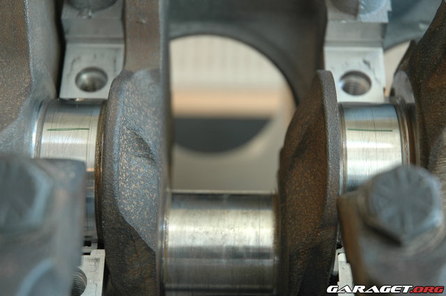

När axeln sitter i snurrar jag lite på den med handen och känner efter så det går lätt och att det inte går ojämn, dvs att den går ett halvt var lätt och sen bromsas upp och går trögt den andra halvan. Går axeln trögt kan blocket behöva ”line honas”, men detta är såklart bäst att prata om med motorverkstan.
Sen tar ja en gummihammare och bankar lite lätt på axeln åt ena hållet
https://www1.garaget.org/gallery/images/94/93684/93684-ee02f3cdf1dca8258a8e5830fc1c8f92.jpg
Efter de tar jag fram ett bladmått och mäter spelet i det tredje ramlagret. Detta ramlager skiljer sig från de andra ramlagerna då det har som en sidokjol där en kant hos vevaxeln kan glida mot, och hindra axeln att röra sig framåt och bakåt. (om det gick att förstå sig på den förklaringen..)
Vilket lager som stoppar vevaxeln framåt/bakåt rörelse skiljer sig från motor till motor.
https://www1.garaget.org/gallery/images/94/93684/93684-d6d9e544991e3a6f6aba54701615f549.jpg
https://www1.garaget.org/gallery/images/94/93684/93684-77697ae4f2472f0fa484ee746030ed60.jpg
Sen bankar jag lite lätt åt andra hållet och mäter igen på samma ställe så vet jag vilket spel jag har, samt hur mycket den rör sig.
https://www1.garaget.org/gallery/images/94/93684/93684-74751ebdc359918d11b591178916242d.jpg
Klart! Värdet antecknas
Provmontering av kamaxeln
Vid provmonteringen säkerhetsställs att allt passar. Lite senare ska även kammen ställas in med ett ”degree wheel”
Här behövs den nya kamaxeln och kamkedjan
https://www1.garaget.org/gallery/images/94/93684/93684-7f3d149c19403a2f4f799ea377524b99.jpg
Låsningen tas från den gamla kamaxeln
https://www1.garaget.org/gallery/images/94/93684/93684-b05f715d9aeff1b855e2b6e043e2e015.jpg

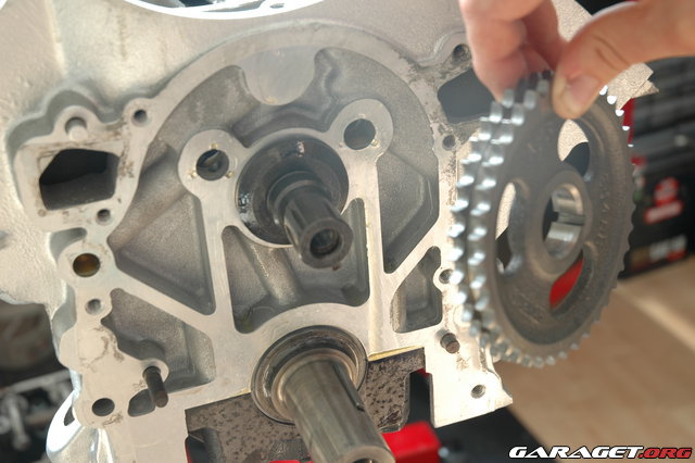

Gamla kamkedjerullen var av fast typ med kuggar av nylon
https://www1.garaget.org/gallery/images/94/93684/93684-35da7d584d1540185120a0507496b28b.jpg

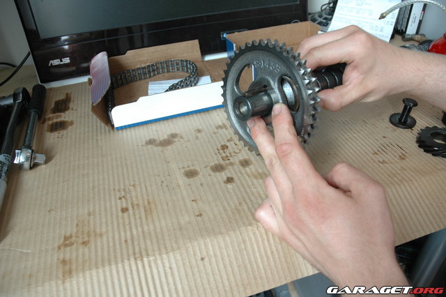

Den nya rullen är av metall rakt igenom och driver två kedjor (som sitter ihop), de kallas ”double roller”
https://www1.garaget.org/gallery/images/94/93684/93684-0cfd1177a2e06c1608dd7a5646625272.jpg
Och in med kam kuggen
https://www1.garaget.org/gallery/images/94/93684/93684-b15a24afa6a341fe8940e51e045a9bfe.jpg
Från den gamla kamaxeln tas lite spacerbrickor och dylikt för att driva tändfördelaren.
https://www1.garaget.org/gallery/images/94/93684/93684-7744bf9089fcbc7bcc809a92ce13d0ff.jpg
https://www1.garaget.org/gallery/images/94/93684/93684-556928775291b0d3bcb38d76a9e85d42.jpg
Nu vid testmonteringen sätter jag på den gamla kuggen för drivning av tändfördelaren.
Men då jag införskaffat ny tändfördelare har jag även fixat en ny kugg som jag sedan sätter på vid slutmontering.
https://www1.garaget.org/gallery/images/94/93684/93684-c724fa224ee7ed915172a61b706d22d4.jpg
Men upp men kammen på blocket med lite papper emmelan och på med massa montering olja. Ingen idé att snåla
https://www1.garaget.org/gallery/images/94/93684/93684-439aa1922db6df1a4e5c38940ae0ab3d.jpg
https://www1.garaget.org/gallery/images/94/93684/93684-3ba36d019cbae1e58f11c680e45f2080.jpg
Och så försiktigt in
https://www1.garaget.org/gallery/images/94/93684/93684-44c2097cc6f55b1d4439cd5f100b18fc.jpg
Sätter lite snurr på den och känner efter så inget tar emot
https://www1.garaget.org/gallery/images/94/93684/93684-afdd40293cd7838a36f16311b1c22201.jpg
https://www1.garaget.org/gallery/images/94/93684/93684-108f6d2d0938592f4e5da20875ea8789.jpg
Av med kamkuggen
https://www1.garaget.org/gallery/images/94/93684/93684-54b9defb67dfdf5135f3fbf7b4af8489.jpg
På med lite olja
https://www1.garaget.org/gallery/images/94/93684/93684-5de1679bc9a470e8655cfe42a51f89b8.jpg
Kamkedjekittet är av fast typ men har förgjorda jack för att sätta kammen original, ”advance” eller ”retard”.
Sätter man kammen ”advance” så kommer ventilerna öppna tidigare, dvs lite innan kolven når top-dead-center (TDS). Detta ger ökat bottendrag och sämre topeffekt. Sätter man kammen retard, öppnar ventilerna senare, dvs lite efter TDS. Detta ger sämre bottendrag, men mer toppeffekt. (Rätta mig gärna om jag just skrev fel, för i skrivande stund har jag både skrivkramp och en kurrande mage)
https://www1.garaget.org/gallery/images/94/93684/93684-35bd2f083ecf8395cb669cd95200af45.jpg

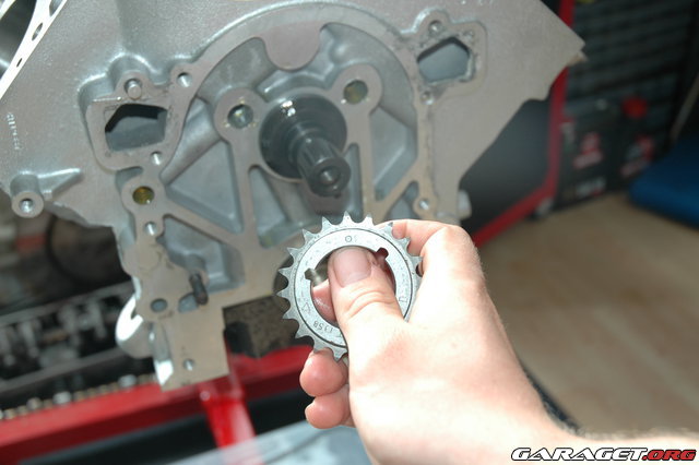

Innan kamkedjan går på så sätter jag kilen på kamaxeln klockan 9 och kilen på vevaxeln klockan 2. Detta skiljer sig från motor till motor.
https://www1.garaget.org/gallery/images/94/93684/93684-f6cd14e5985546e16e011032bd25ed4c.jpg
Det går ut på att få de två ringarna som är graverade i kuggarna att möta varandra (se dålig bild under)
Skulle jag istället sätta kuggen på vevaxeln så att en ingraverad trekant möter ringen på kamkuggen så kommer kammen vara advance, och möter ringen en fyrkant så blir kammen retard.. höhö
Ändringen på vevaxelkuggen är antingen 4 grader advance eller 4 grader retard, men då kamaxeln snurrar halva hastigheten jämfört med vevaxeln blir den verkliga ändringen inte 4 grader utan 2.
https://www1.garaget.org/gallery/images/94/93684/93684-17bf2a1bf1952e26c9f68e8d02bb0cc1.jpg
Provar att snurra på axeln med ett hög-precisions-verktyg och se så att ingen kärvar.
Här kan det väl gå trögt, bara de inte går ojämnt
https://www1.garaget.org/gallery/images/94/93684/93684-740de126ef9a8545e82f0177d5b929f0.jpg
Klämmer lite på kedjan för att se så det inte är för mycket flex. Med en ny kedja bör det inte vara mer än några millimeter totalt. Skulle jag ha kört med en begagnad kedja så borde jag ha bytt om det flexat mer än en centimeter.
https://www1.garaget.org/gallery/images/94/93684/93684-1cb3942e8b7dc8898c2cdc3a0362e891.jpg
Delvis Klart..!

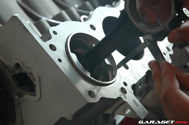

Kontroll av kolvarnas cylinder spel
Även då blocket varit inne på cylinderborrning, och hela blocket har doppats i en oljetvätt så finns även smutts kvar. Så innan jag försiktigt för ner kolven med ett bladmått så rengör jag cylinderloppen med en bit papper och WD40
https://www1.garaget.org/gallery/images/94/93684/93684-ef8b78c0bd745527f5147641abc05e3c.jpg
https://www1.garaget.org/gallery/images/94/93684/93684-d58fb863c8247a5c57f964333c91ccbc.jpg
På kolvens sidor lägger jag ett tunt lager monteringsolja innan jag försiktigt för ner den.
Bladmåttet följer med lägst kolvens kjol.
https://www1.garaget.org/gallery/images/94/93684/93684-6064ca91fbc3527b997657cb78a7c35d.jpg
Mätningen görs på samtliga cylindrar
https://www1.garaget.org/gallery/images/94/93684/93684-76dd7ba71f999fe6db80dd080ec4187f.jpg
Med cylinderspelet taget så vart de bara skriva ner och se så det stämmer överens med vad verkstadshandboken säger.
Och med det klart så fick det även vara klart för idag.

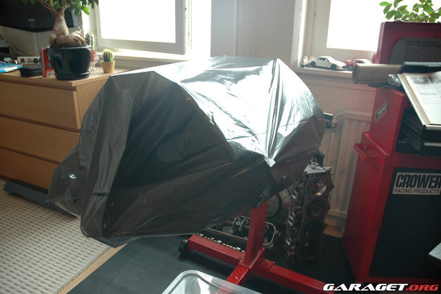

För att försöka skydda motorn mot dam och allt annat man har hemma så fick den åka in i en soppsäck/sovsäck.
https://www1.garaget.org/gallery/images/94/93684/93684-2b6f0cc6162e2d10c79c1f30313568e8.jpg
Fortsättning följer roll
