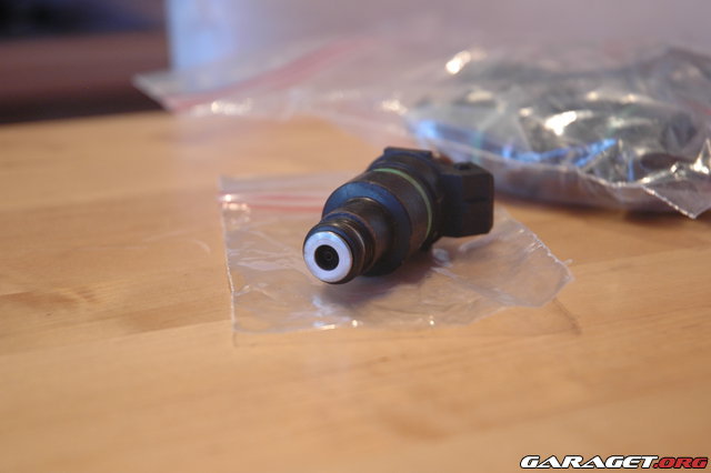

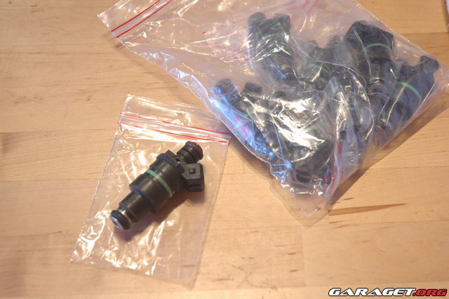

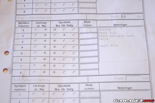

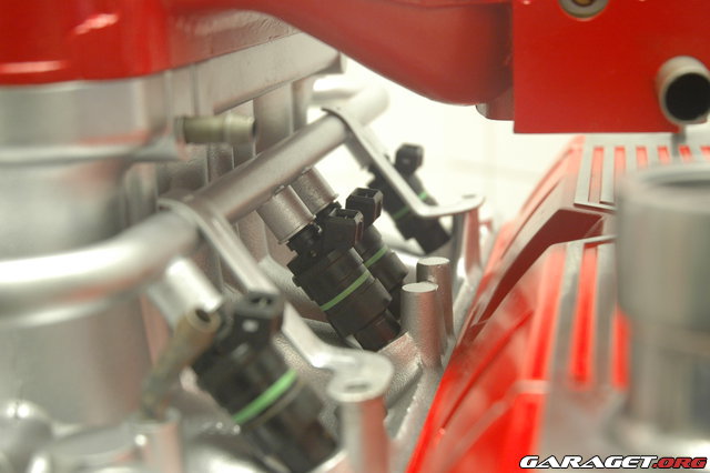

Till en början har samtliga åtta bränslespridare varit inne på rengöring, läcktest, och sprutbildskontroll. Då bilen med motor rullat cirka 28 000 mil innan den plockades isär så kändes det rätt smidigt att skicka iväg spridarna på en liten renovering när hela bilen ändå får sig en.
https://www1.garaget.org/gallery/images/94/93684/93684-5198ddf236fe68bcdfc7640d6eba4b18.jpg
https://www1.garaget.org/gallery/images/94/93684/93684-557c6d90de7ea6cf3346c6e9409c6683.jpg
(bild på protokoll för bränslespridarna)
https://www1.garaget.org/gallery/images/94/93684/93684-31f3939ef4d69840b3c5c234ec432003.jpg
Här måste jag allt ta och tacka ”Performance Tuning Sweden” för att de tog sig tid att ta en bild på spridarbilden!
Om jag är inte är helt ute och cyklar så är lite fakta om dessa spridare följande:
Flöde: 180-195cc per minut
Arbetstryck: 2,5 Bar
Övrigt: Följande spridare tillhör Rover 14CUX ECU med tillhörande ”Hotwire” luftmassemätare från Lucas/Hitachi. Dessa spridare sitter även på Rovers 3,9 liters v8.. där egentligen samma ECU och programvara också finns…
För mer information om denna insprutning, eller hur man enkelt konverterar om sin gamla Buick, Rover eller Oldsmobile aluminium v8 från förgasare till insprutning så är denna sida (länk under) guld värd smile
http://www.britishv8.org/articles/rover-14cux-efi.htm

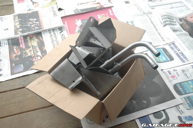

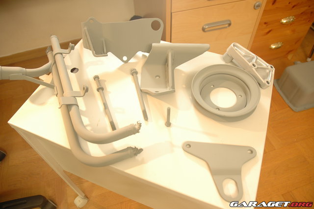

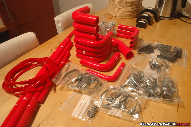

Förutom spridarna så har samtliga kylar - och vakuumslangar mäts upp, och ersatts med nya i silikon.

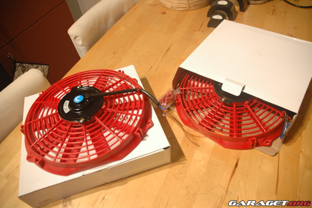

Den gamla remdrivna kylarfläkten kommer att bytas ut mot två mindre eldrivna.

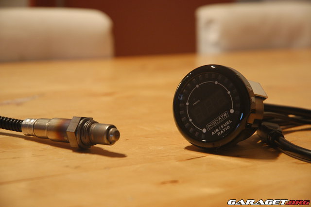

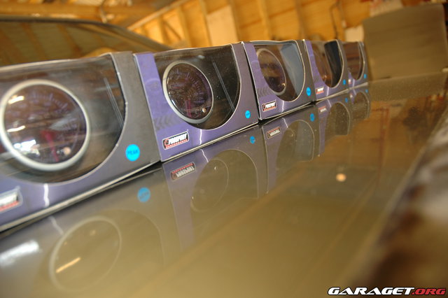

Då ja e lite sån som tycker om att ha framrutan fylld med mätare så har ja införskaffat några som ska hålla reda på:
- 2 x Avgastemp
- Lambda
- Oljetemp
- Oljetryck
- Vattentemp
- Volt
Förutom att de kan hålla sikten skymd sedan när bilen är ute och åker så kan de bidra till att kunna hålla lite koll på vad som händer i motorn vid första uppstart, exempelvis se så oljetrycket inte försvinner eller någon temperatur skenar iväg smile ... då inte en ODBII:a kan visa mig de tongue

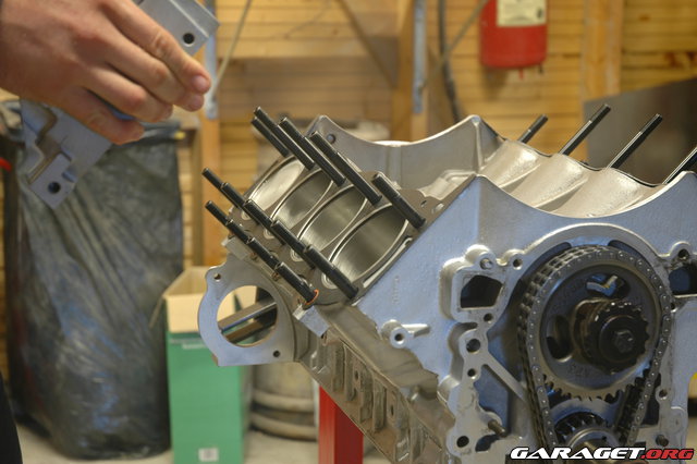

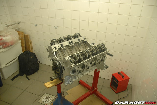

Slutmontering – Topplock
DAG 1

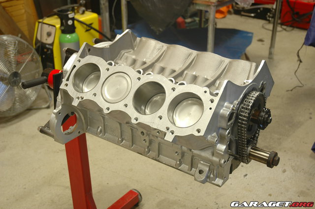

En ledig helg och motorns bottendel klar gav än topplocken som nästa uppgift på listan..
https://www1.garaget.org/gallery/images/94/93684/93684-92c6048a26913cba7a78ff3911cf8a0f.jpg

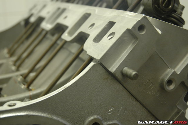

Och för att inte dra ut på allt pratande så började ja med att rengöra båda decken med lite papper och medium thinner tongue
https://www1.garaget.org/gallery/images/94/93684/93684-2e1042fbd06a8db17a475f668b95c047.jpg
https://www1.garaget.org/gallery/images/94/93684/93684-0f1553731e336b3cb16eb376ef4f2b7e.jpg

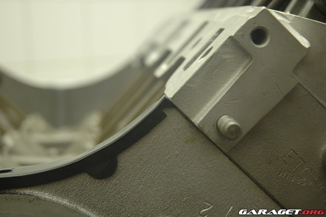

Sen la ja upp packningen
https://www1.garaget.org/gallery/images/94/93684/93684-c66d1cbe5ce8af2c08b1adbab8ac1f8a.jpg

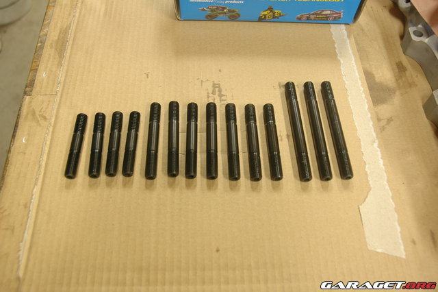

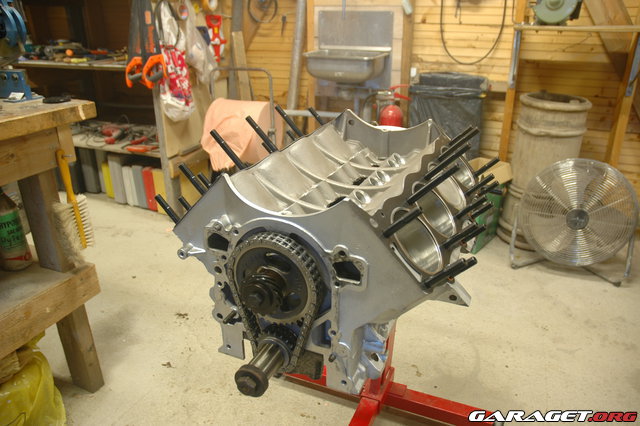

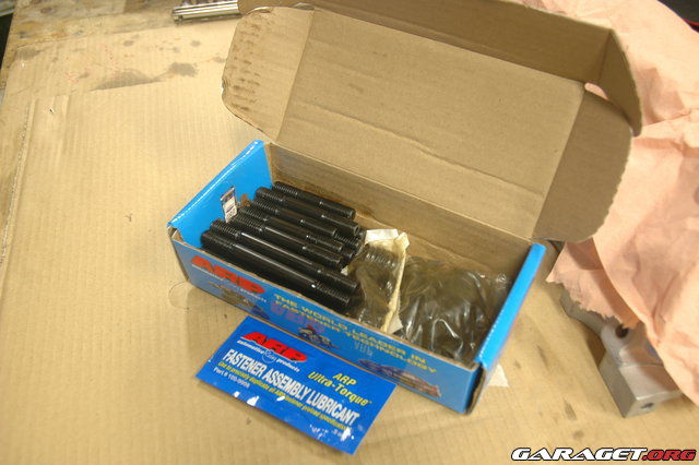

Till topparna ska ja som tidigare visat använda ARP-bultar, inte direkt för att mina effektutag behöver de, men tillsammans med den nya kompositpackningen och lite högre kompression är det inte direkt ett minus.
https://www1.garaget.org/gallery/images/94/93684/93684-52e16bf8270c7ce99dd48eca5b50d3ab.jpg
Som synes så är mina topplock 14 bultade, men det finns även de som är 10 bultade (nyare typ), med högre kompression om ja inte minns fel.
https://www1.garaget.org/gallery/images/94/93684/93684-e3a7373ab840898dc29132567fdcc607.jpg
La på lite monteringsolja på de gängor som skruvas ner i motorblocket.
https://www1.garaget.org/gallery/images/94/93684/93684-6a84d61a39473a2a98e50e8d079d51cf.jpg

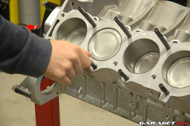

Skruvade ner samtliga pinnbultar med handkraft
https://www1.garaget.org/gallery/images/94/93684/93684-65bc53cc3bc2b28ff2d5e124c0569bb9.jpg
https://www1.garaget.org/gallery/images/94/93684/93684-d0affa21b0d6dc503ded0b863cb33615.jpg
https://www1.garaget.org/gallery/images/94/93684/93684-e59a37a457ac68f004f5f315027e7162.jpg
Lade försiktigt på ena topplocket
https://www1.garaget.org/gallery/images/94/93684/93684-96a07e418524478a11822755caf71a09.jpg
https://www1.garaget.org/gallery/images/94/93684/93684-9968014fbd62625fd451009b3534a13f.jpg

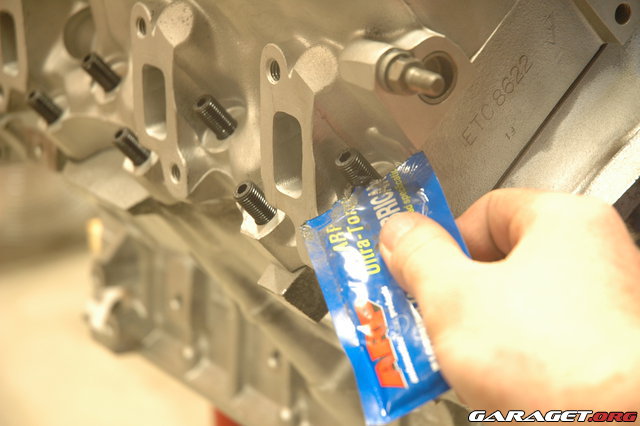

Samtliga gängor smörjdes med ARP monteringsfett, även brickornas båda sidor, och muttrarnas undersida fick sig en liten klick.
https://www1.garaget.org/gallery/images/94/93684/93684-91e4a9a770444040626d42097a8aa33f.jpg
https://www1.garaget.org/gallery/images/94/93684/93684-f859b1ba45b2e888b040c1874eb0604d.jpg
Sen skruvades de ner med lätt handkraft
https://www1.garaget.org/gallery/images/94/93684/93684-481857cc4877fe4b8e4a26fb2c378237.jpg

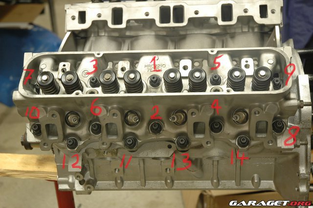

Med alla bultar ditsatta så blev det att ta fram momentnyckeln. Då topplocksbultarna ska dras åt är det extra viktigt att momentdra samtliga bultar i rätt årdning och till rätt moment, i exempelvis tre steg, detta för att topplocket inte ska få några böjspännnigar eller liknande och att packningen trycks ner ”jämnt och fint”... eller nått
På mina bultar var slutmomentet 80 ft/lb som typ är 108 Nm med ”våra” enheter.
1. Så de första jag gjorde var att ställa momentnyckeln på en tredjedel av det totala åtdragningsmomenten dvs:
          108 / 3 = 36 Nm
Sen drog jag åt samtliga bultar till 36 Nm i den ordning som på bilden under. (Land Rover's rekommendationer)
2. Steg två blev att dra åt bultarna igen i samma ordning men nu till:
          2 * 36 = 72 Nm
3. Och sista steget vart att dra bultarna till slutmomentet:
          3 * 36 = 108 Nm
(i samma ordning)
https://www1.garaget.org/gallery/images/94/93684/93684-3e057eadb1b98af94cf004922b53a80c.jpg
https://www1.garaget.org/gallery/images/94/93684/93684-5919bb78fe059f114dee034bbb67eda6.jpg

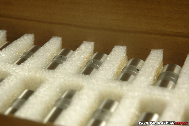

Med båda topplocket ditsatta och åtdragna med rätt packning och moment så vart det tid för att sätta dit samtliga lyftare, stötstänger, och vipparmar.
https://www1.garaget.org/gallery/images/94/93684/93684-326856358aef36177e0dbc484dee4dfc.jpg
https://www1.garaget.org/gallery/images/94/93684/93684-0bfac108bfd1afa176e82cb6d8a8bf31.jpg
(Info om dessa hydrauliska lyftare: sida 3 i tråden)

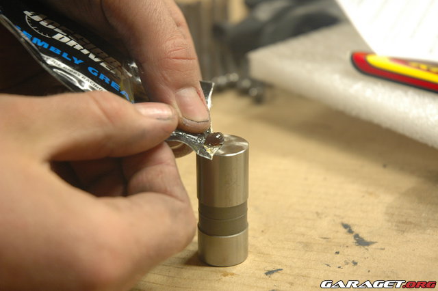

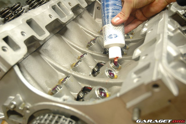

Med samtliga lyftare lätt rengjorda i WD40 så smörjdes ett lätt lager av ”Joe Gibbs” fett på lyftarens glidyta, dvs samma fett som användes till glidytorna på kamaxeln.
https://www1.garaget.org/gallery/images/94/93684/93684-d5df6777ff30a4a34f18953e78411daa.jpg
Ett redigt lager monteringsolja i lyftar.. hålen eller va de heter
https://www1.garaget.org/gallery/images/94/93684/93684-ccff933bbe4778321ace158d9d578bac.jpg
och desamma på lyftarnas sidor och ovansida.
https://www1.garaget.org/gallery/images/94/93684/93684-38a316702b30d85928cf71db469dbb88.jpg
https://www1.garaget.org/gallery/images/94/93684/93684-a3cb3f7662394832a126d8367fe5c34c.jpg
På lyftarnas ovansida las även lite monteringsfett, samma som användes till motorns alla lager.
https://www1.garaget.org/gallery/images/94/93684/93684-2fbb02310b7c2f58dcb0e9c4ddc36965.jpg

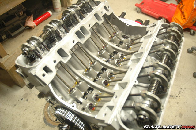

Efter alla lyftare så kom alla stötsänger. Dessa har endast rengjorts och kontrollerats av motorverkstan.
https://www1.garaget.org/gallery/images/94/93684/93684-f437cd3c01d5dae43f75f59f3795f0a4.jpg
Även alla ventiltoppar och stötsstängstoppar fick sig en liten klick monteringsfett.
https://www1.garaget.org/gallery/images/94/93684/93684-0327573ec12f087f8b1706626c560eba.jpg
https://www1.garaget.org/gallery/images/94/93684/93684-eb194919a7f69a5d73b0fdd5bb5cad43.jpg

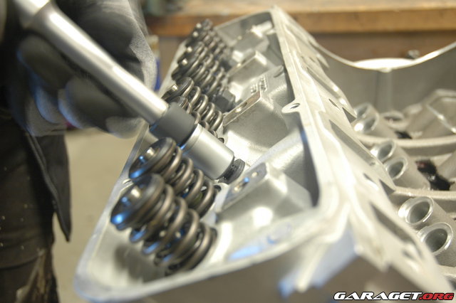

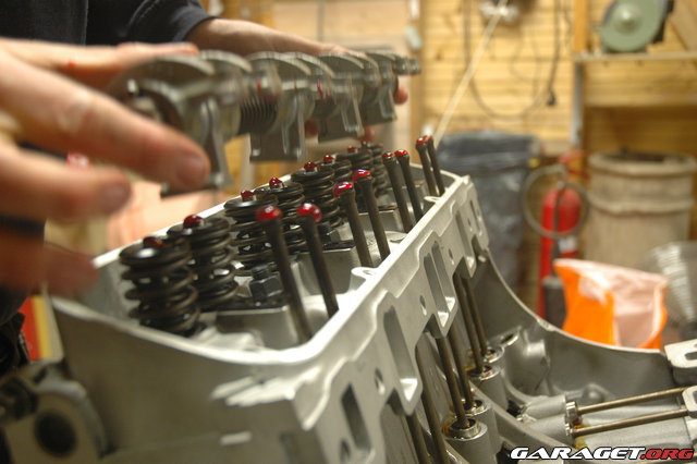

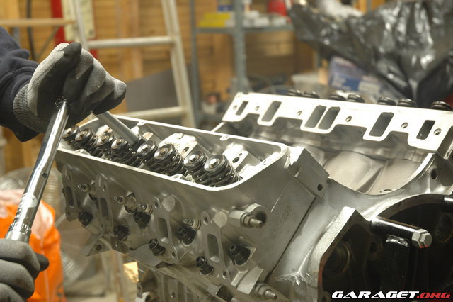

Viparmsaxeln med samtliga vipparmar + spacers under de fyra fästena, som valdes vid provmonteringen för att få rätt spel mellan stötstänger/lyftare/vipparm. (info: sida 3 i tråden)
https://www1.garaget.org/gallery/images/94/93684/93684-39e91137f756a454d24957cea5eea004.jpg
Åtdragning med momentnyckeln till angivet moment
https://www1.garaget.org/gallery/images/94/93684/93684-8f602e3a60eb8ea96f2987fead4518e7.jpg
Så va de typ klart smile
https://www1.garaget.org/gallery/images/94/93684/93684-c7a2dfecb5eaf9424f17026ad62bc964.jpg
https://www1.garaget.org/gallery/images/94/93684/93684-3fb7f5fc8d20eb9ef7ee60298f47b157.jpg
Dubbelkollade bara spelet innan kvällen tongue
https://www1.garaget.org/gallery/images/94/93684/93684-42e8e51c20ceba3542f0cd2fd01e52e8.jpg

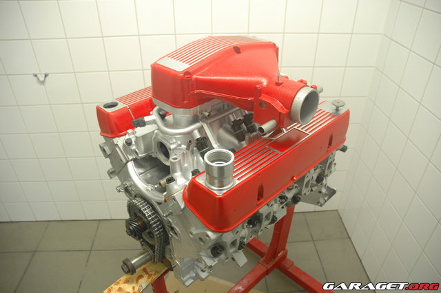

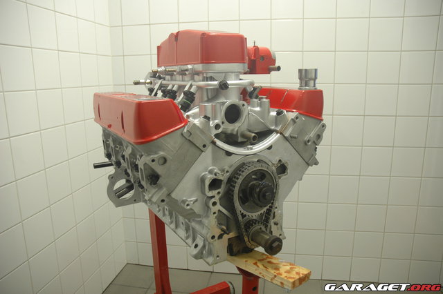

DAG 2
Är ganska medveten om att denna tråd inte är någon blogg.. Men! bara för att kunna ge en liten förklaring varför ja plötsligt rullade in motorn i ett kaklat rum så är följande två bilder bara en liten hint..
https://www1.garaget.org/gallery/images/94/93684/93684-3781ea9720c98fbcf46502ef1d49d664.jpg
Hade denna vy vid frukostbordet och kände inte att de skulle gå så bra att skruva vidare... i kallgaraget.. tongue
https://www1.garaget.org/gallery/images/94/93684/93684-91d6d2ddcb201040b1b6ef19432fea37.jpg
Så dagen började med att rulla in motorn i ett litet isolerat rum som vart tomt för stunden. + en liten värmefläkt roll
https://www1.garaget.org/gallery/images/94/93684/93684-92fd04a50027b508e17ffab7ffcad1d0.jpg

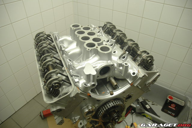

Med några + grader och en mössa så va det dax att sätt dit insuget med samtliga packningar.
https://www1.garaget.org/gallery/images/94/93684/93684-0920ad19d6b576190c04a815d3576388.jpg

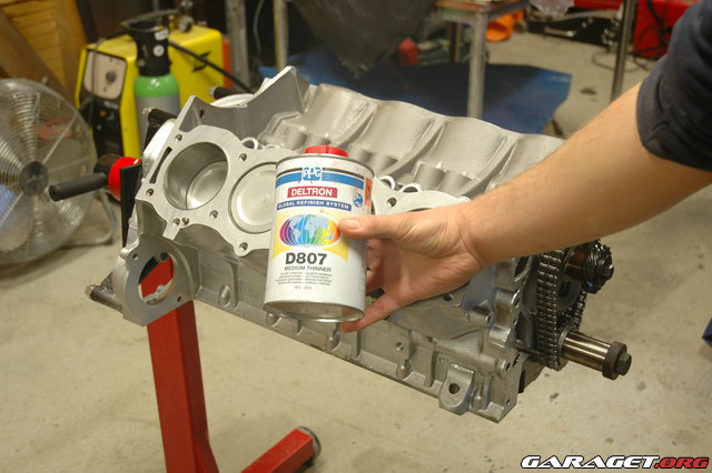

Rengjorde först med lite thinner
https://www1.garaget.org/gallery/images/94/93684/93684-30555cd7472763e31e2e1d2704883c26.jpg

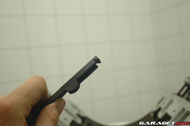

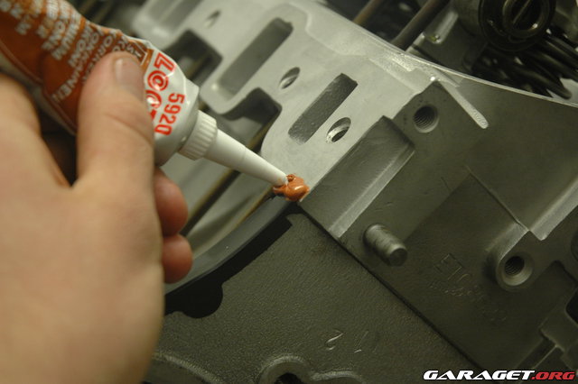

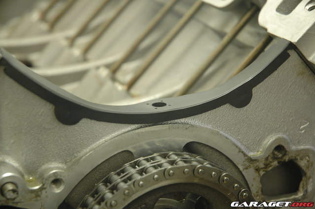

Mellan toppen och blocket finns ett litet jack som det inte är allt för ovanligt att det läcker olja igenom.
https://www1.garaget.org/gallery/images/94/93684/93684-877be64dfc85224c27a4eb2426df4117.jpg
Idag har packningen som satt här utvecklats lite genom åren så nu finns här en redig tagg som gräver sig ner i jacket.. fast lite tätning på tub är ändå inte fel att använda på det här stället tongue
https://www1.garaget.org/gallery/images/94/93684/93684-35e9fed19c02e2ad87c0330f4b987387.jpg
https://www1.garaget.org/gallery/images/94/93684/93684-b6d852b631c6772359bb2ce43e02ba41.jpg
https://www1.garaget.org/gallery/images/94/93684/93684-0aff9afbdd0a563f690192d4da783fbe.jpg
På övergången på ovansidan va de inte heller fel att lägga en klutt tätning på tub.
https://www1.garaget.org/gallery/images/94/93684/93684-78a4469db3691fdd7bbe53114e5c3da9.jpg
Sen vart de tyvärr lite simsalabim här då jag just lagt på tätningsmassa kring insugningskanalerna + vattenkanaler på packningen, och insåg att jag glömt lägga på den plåt som trycket ner plåtpackningen mot gummipackningen innan.. så vart och börja gräva fram den.. då ja för min ”förtvivlan” upptäckte att plåten låg bland allt left over från motorn.. och varken var tvättat eller lackad.. Så medans tätningen sakta torkade så vart det paniktvätt, slipning och lackning med tvättstugans torkskåp som lackskåp... Där av inga bilder på hur ja la tätningen.. hmm
https://www1.garaget.org/gallery/images/94/93684/93684-13106661786ff7d8a582d93f9b175b2b.jpg
https://www1.garaget.org/gallery/images/94/93684/93684-1e3567bd70deb902583c5d31705923a1.jpg
Innan tätningen skulle torka blev de snabbt att skruva dit alla bultar för insuget för hand, och sedan dra åt de till angivet moment.
https://www1.garaget.org/gallery/images/94/93684/93684-cf19426d04ce6e296606d2a49aee8eb6.jpg

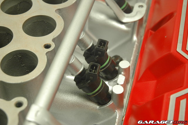

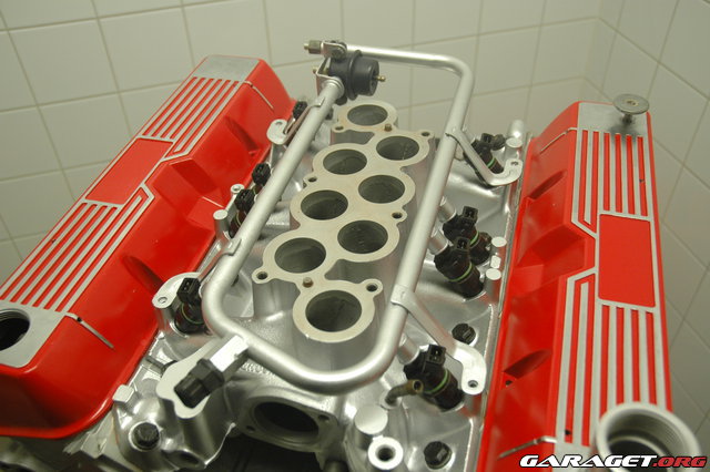

Med insuget fastskruvat plockades samtliga åtta spridare fram, som inte allt för länge sen vart på rengöring och sprutbildskontroll. (+ topplocken ditlagda för att skydda vipparmarna mot dam och annat smuts)
https://www1.garaget.org/gallery/images/94/93684/93684-ddbd9ad6b46ffd956528d9bacb34b161.jpg
https://www1.garaget.org/gallery/images/94/93684/93684-5dcc8d5cf5868840b08b19d629694eac.jpg
Efter spridarna kom fuelrailen (glömt va de heter på svenska). Denna har endast rengjorts och lackats med motorfärg, det samma gäller bräsletrycksregulatorn som fick bli svart.
https://www1.garaget.org/gallery/images/94/93684/93684-f0de57cf50690bf7a6c53508e83a0c57.jpg
https://www1.garaget.org/gallery/images/94/93684/93684-f405a2b6309bc4cd0fe5b3f9716b1d6b.jpg

Den ser sjukt ren och fin ut din motor:) Håller du samma puts på hela ditt bygge så tror jag du kan vinna flera priser om du ställer ut:)
156 Inlägg
13 november 2012
#88
Tackar! smile Ja det kunde vara kul och prova. Måste bara hitta nån träff där alla Land-Rover-åkare inte gräver ner sig i träsk och gämför markfrigången tongue

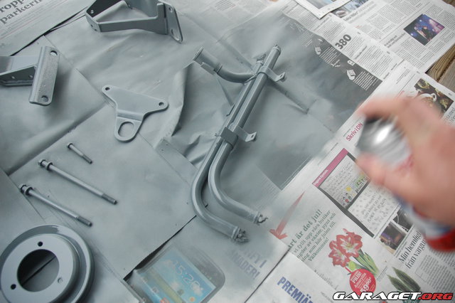

Mini update
Med de sista sakerna till motorn färdigblästrade så fick de bli att spruta på lite färg smile
https://www1.garaget.org/gallery/images/94/93684/93684-b2186b6514c986a5a5c6be90d98abe82.jpg

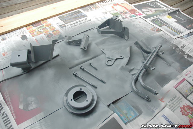

Men då de vart många delar som var gjorda i plåt/järn istället för aluminium så valde jag att spruta på lite zinkfärg först som enligt många är ett jätte bra rostskydd, + att de klarar temperaturer upp till 400º Celsius.
https://www1.garaget.org/gallery/images/94/93684/93684-31c24973e1856e377e7e306950b13d71.jpg
https://www1.garaget.org/gallery/images/94/93684/93684-f7daa499cfe546d7a2a618a2f26b1720.jpg
https://www1.garaget.org/gallery/images/94/93684/93684-9bd3fea7dd67f95dc8b8ac9854750790.jpg
Efter en 24 timmars torkning var delarna klara för att sprutmålas.
https://www1.garaget.org/gallery/images/94/93684/93684-9c99dbd2a1ce13c216feba3e3c3723ff.jpg

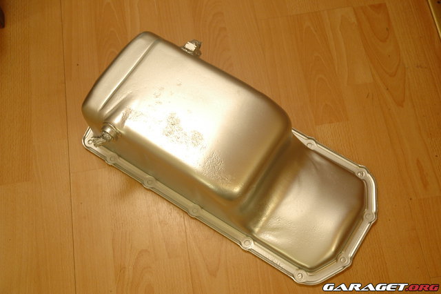

Även tråget som är i plåt fick torka under natten med några lager zinkspray, och som ses på bilden är nu en ny gänga dit svetsad för ”chipdetektorn” som sedan kommer att samla upp eventuellt metallspån.
https://www1.garaget.org/gallery/images/94/93684/93684-906597557b955304de11eef21b589111.jpg
Med färg så såg de sedan ut såhär. Remhjulen fick bli svarta.
https://www1.garaget.org/gallery/images/94/93684/93684-8a374c85554ddc930d8f2144cc62f642.jpg
https://www1.garaget.org/gallery/images/94/93684/93684-e8bb253ded83110e7f368fcbf8d9a099.jpg
(Det som ser ut som missfärgningar på tråget är små groppar från tidigare rost, som nu blästrats bort)

Grymt snygga delarna blev! Är det någon värmetålig färg du sprayat alla motordelar med? Hur fixade du "chipdetektorn"?
Snygg darth vader logga förresten, den borde du ha på fler dolda motordelar!

#99
Sent svar av mig här, men Tack för kommentaren! smile
Färgen är en värmetålig färg. Ska klara upp till 250 - 300 grader celcius om ja inte minns fel. (Är samma färg som användes på ventilkåporna)
Chipdetektorn kommer från en kontakt inom flyget big_smile
Kan tyvärr inte svara på vart man kan få tag på en ny, men kolla med ett företag som heter ARIGO om det är så att du vill få tag på en, de borde kunna ge ett bättre svar smile
