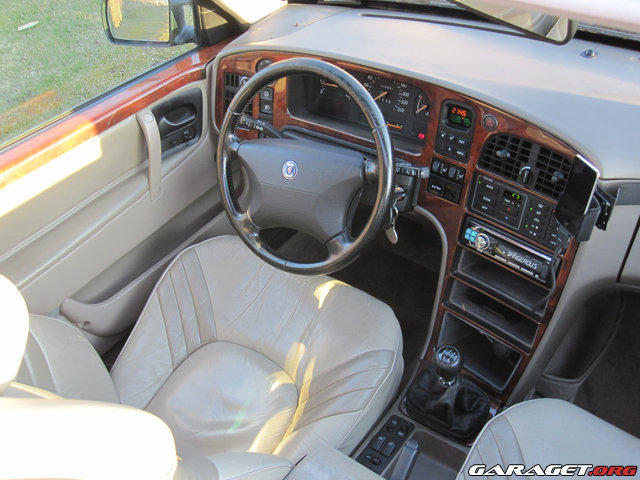

Som jag lovade, lite bilder på träet i dagsljus!
https://www1.garaget.org/gallery/images/151/150785/150785-c0f46d7fc31ba89484f71f8edc47e5b3.jpg
https://www1.garaget.org/gallery/images/151/150785/150785-aae981d50b34cf327843b087e5dd69ef.jpg

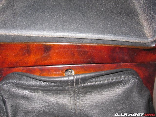

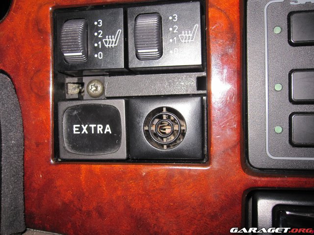

Japp, den håller fast överkanten av panelen smile Okej! Här har du lite bilder smile
https://www1.garaget.org/gallery/images/151/150785/150785-d1114dcb887d2a8179c3bf5c62b0b1bc.jpg
Skruven vid växelspaken

https://www1.garaget.org/gallery/images/151/150785/150785-cd4bec82480dc79ec157d49a9e8a0cb8.jpg
Skruven mellan rumpvärmarknapparna och tempgivarn till ACCn

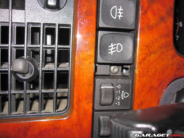

https://www1.garaget.org/gallery/images/151/150785/150785-e70f55947b80feccce260f4970f060f9.jpg
Skruven mellan dimljusknappen och ljuslängdsreglaget

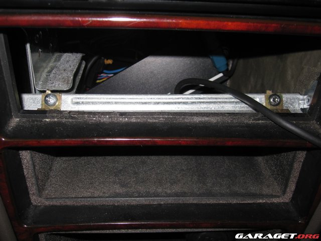

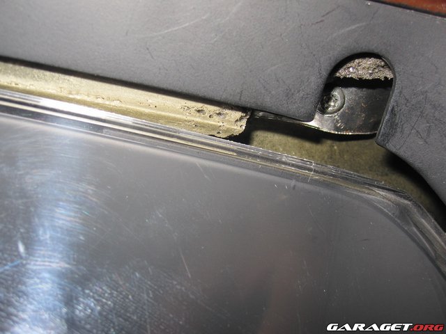

https://www1.garaget.org/gallery/images/151/150785/150785-7395bd740761896e1f68dd8dec2aaf14.jpg
Två små torx på sidan av högtalargallret. Samma på andra sidan.

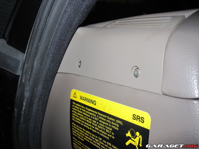

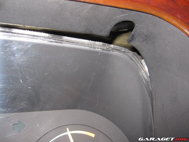

https://www1.garaget.org/gallery/images/151/150785/150785-58e70ce93a1b66fa32edb3d3aa5cd7ac.jpg
En liten skruv på överkanten. Samma på andra sidan.

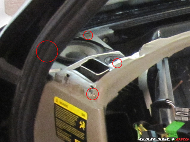

https://www1.garaget.org/gallery/images/151/150785/150785-85b678c1fca1981147a0bbca4a70eeea.jpg
4 skruvar, den ena sitter på insidan av A-stolpen och är en 12mm bult, den närmast vindrutan är en 8mm bult, resterande är torx.

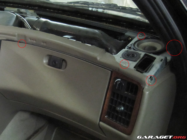

https://www1.garaget.org/gallery/images/151/150785/150785-e3b330b06aa1d414d7555f1b3275ba74.jpg
4 skruvar, den ena sitter på insidan av A-stolpen och är en 12mm bult, den närmast vindrutan är en 8mm bult, resterande är torx. Sitter även en på överkanten av handsfacket.
Sådär! Glöm bara inte att koppla loss solsensorn som sitter i mitten av panelen innan du tar loss den övre smile
