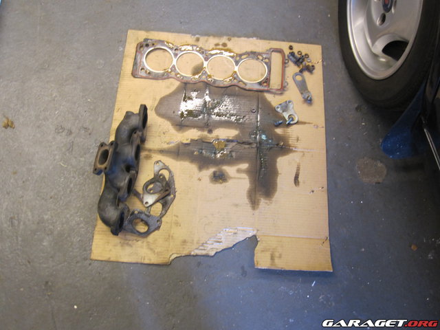

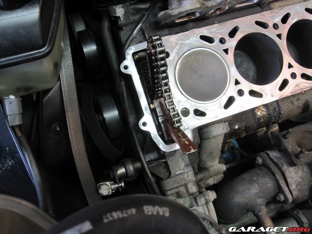

Nu händer det fan grejer wink toppen är loss och planad och nu ska allt bara monteras ihop igen med nya packningar. Fick en liten trevlig överraskning oxå när motorn var issär, kamkedjan och dreven var nyligen bytta, så det ser ut som nytt där. Då slipper man tänka på det iaf wink
https://www1.garaget.org/gallery/images/151/150785/150785-6c5674679c3191aa844dbd06b496a156.jpg
Gammalt skit, var packningen vid cylinder 1 som hade gett sig, kollar man noga så ser man där det har bränt igenom då det inte är krom hela vägen runt ringen på bilden.

Ny kedja satt i wink Nya drev satt oxå i big_smile

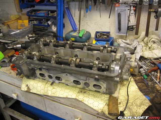

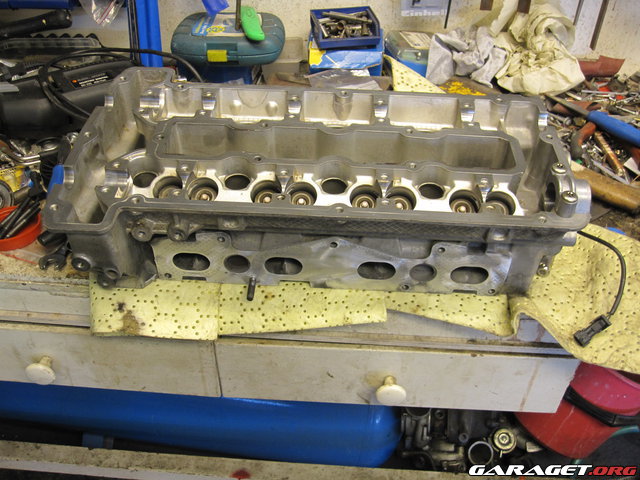

Toppen planad

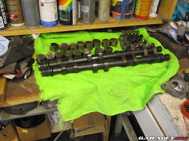

Kamaxlarna
https://www1.garaget.org/gallery/images/151/150785/150785-a62c39441b850af682e8a18402a662f1.jpg
Kamaxlarna i
