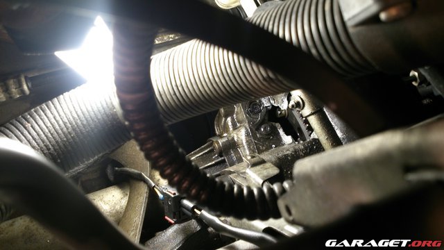

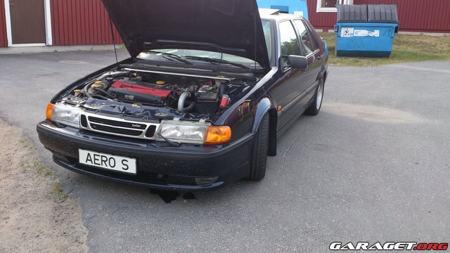

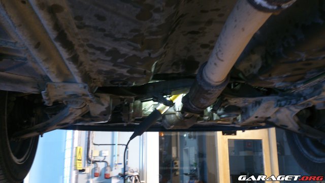

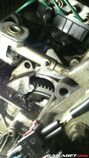

En tråkigt uppdate...
Droppa av en polare o när jag körde iväg så drog jag på i 1an, just när det var på väg att släppa o bli hjulspinn så smäller det till. Kopplar direkt då jag trodde att det va laddtryckregulatorn som bara sa ifrån, men när jag släppte upp kopplingen igen så hade jag ingen drivning. Stannar till o öppnar huven då det ryker lite lätt från den..
https://www1.garaget.org/gallery/images/151/150785/150785-6b54d66067d3a01d4dcf0bd8548787ee.jpg
Olja överalt....
https://www1.garaget.org/gallery/images/151/150785/150785-b376ba8b27beffacf6957e1651b1916b.jpg
En pöl hade även börjat bildas under bilen.
https://www1.garaget.org/gallery/images/151/150785/150785-50e5ec0ac69de104a44f687f6c767b1f.jpg

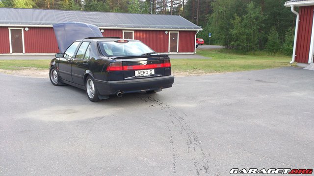

Kollade bakom och det va lite spår efter..tyckte inte det var så farigt
https://www1.garaget.org/gallery/images/151/150785/150785-b78ebf568896af1f3ef4d93fc119aece.jpg
Gick tillbaka där själva raset hände...jadu....inte vackert....
https://www1.garaget.org/gallery/images/151/150785/150785-af0c75a0cf8ac6e0c1fd5f100023c469.jpg

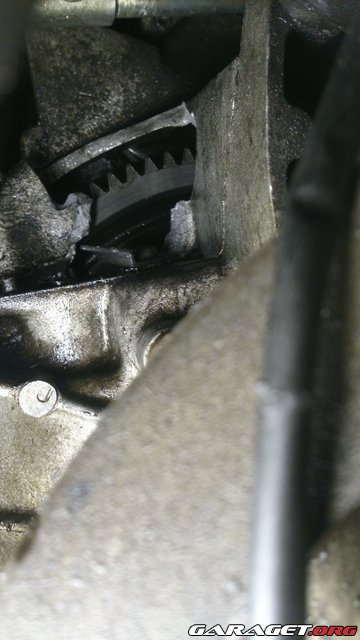

Hittade lite delar till lådan spridda här och där på marken
https://www1.garaget.org/gallery/images/151/150785/150785-ee87f9140e1f216c3a6d937122185736.jpg
Bogserade bilen till Bilkompaniet, så där får den stå tills jag får tag i en ny låda och kan byta.
Tur att man har rallybilen påställd, så den får köras så länge.

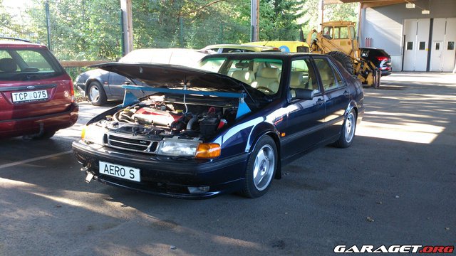

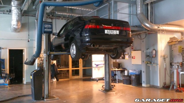

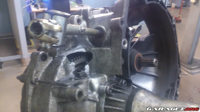

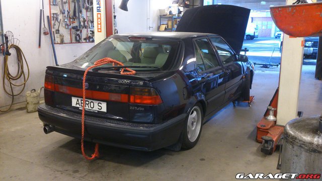

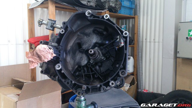

Letar för fullt efter låda men har en FM57 på g tack vare _aero!
https://www1.garaget.org/gallery/images/151/150785/150785-0971a902244e17d0c77ee4ca9f167dc4.jpg
https://www1.garaget.org/gallery/images/151/150785/150785-44420d132c12ce67963b24777c7dd3bc.jpg

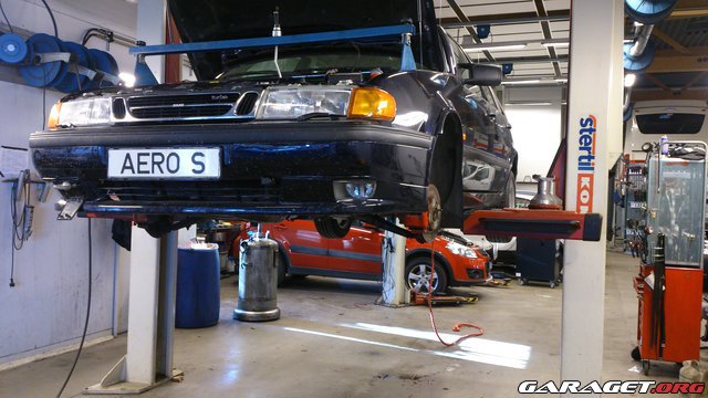

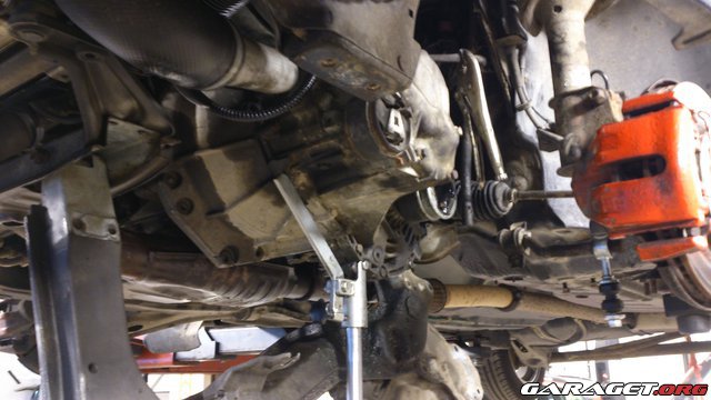

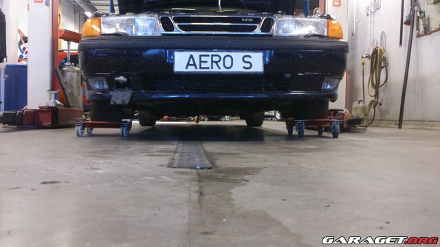

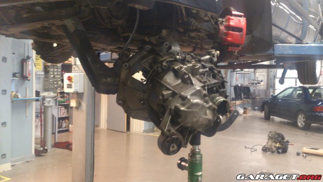

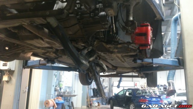

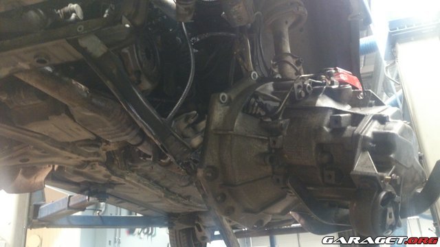

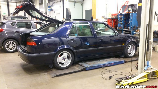

Bilen är i alla fall insläpad och upphissad för lägeskontroll.
https://www1.garaget.org/gallery/images/151/150785/150785-7d61cab230835048038bf5f45a6bffeb.jpg
https://www1.garaget.org/gallery/images/151/150785/150785-b46c450cba74ae2b539d5414b2324136.jpg
https://www1.garaget.org/gallery/images/151/150785/150785-b5b7df1a165f04c2b165151641157bf0.jpg

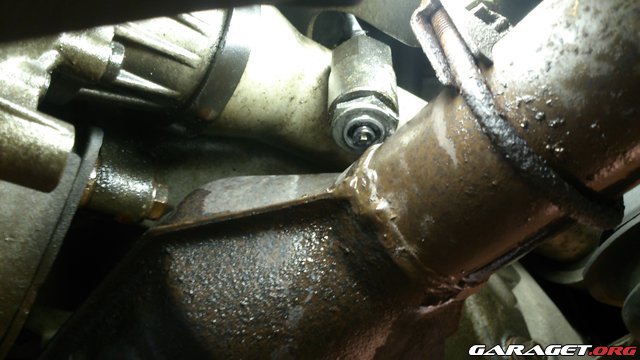

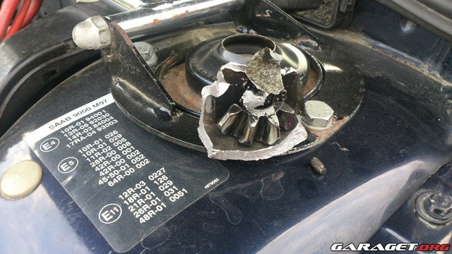

Här ska det inte vara hål.....
https://www1.garaget.org/gallery/images/151/150785/150785-fb10aed11890ef1c61253cebe628cca7.jpg
Blev mycket oljestänk undertill
https://www1.garaget.org/gallery/images/151/150785/150785-31cd82e13715c006b9963449e9549de7.jpg
Inte undra på att hastighetsmätaren inte fungerade haha tongue
Iaf, borde veta nu under helgen om jag får tag i en låda annars har jag en annan på g, dock inte en FM57 men får duga så länge i sånna fall.
Stay tuned!

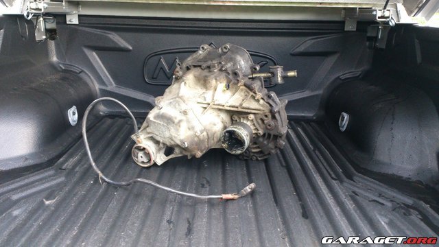

https://www1.garaget.org/gallery/images/151/150785/150785-4afff9cfe950621e5c01021e89cafaa1.jpg
Då har man en låda wink

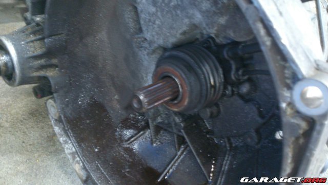

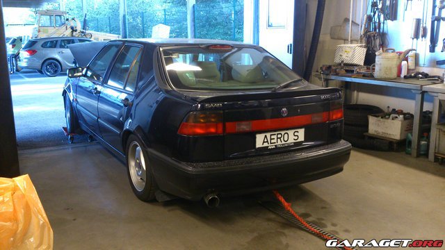

Här har det varit tyst ett par veckor men saker har hänt så här kommer en stor update!
Började med att riva ner gamla lådan.
https://www1.garaget.org/gallery/images/151/150785/150785-b670d8315c25d4168361109234319e8f.jpg
https://www1.garaget.org/gallery/images/151/150785/150785-2937833b0dc56c1dbd731676824a07c2.jpg
https://www1.garaget.org/gallery/images/151/150785/150785-58151a366f2141bd84d9989c7b821864.jpg
https://www1.garaget.org/gallery/images/151/150785/150785-6e1b8793dfcaff012fb3d72d4951489a.jpg
Det där hålet ska inte vara där....
https://www1.garaget.org/gallery/images/151/150785/150785-d4dd67e8a1f1c692b75897827ac1f0e2.jpg
https://www1.garaget.org/gallery/images/151/150785/150785-70a32a3c2cd628ca223238f8105dbaa7.jpg
https://www1.garaget.org/gallery/images/151/150785/150785-ad2fad0a9804febfb20d999ff512de8f.jpg
https://www1.garaget.org/gallery/images/151/150785/150785-5f35848115c9f987a73bdeedd80c0faa.jpg
Flyttar över slavcylindern från gamla lådan
https://www1.garaget.org/gallery/images/151/150785/150785-525522816f297af3c85bcb05184e3759.jpg
Lagret ska bytas
https://www1.garaget.org/gallery/images/151/150785/150785-dc874a8d3b76eed5b81588a678b95c70.jpg
https://www1.garaget.org/gallery/images/151/150785/150785-fd3a82855baf3a2d5e2cf564a930a6a4.jpg
Bilen fick då stå ute ett tag medan jag väntade på ny koppling.
https://www1.garaget.org/gallery/images/151/150785/150785-3f80bfc82b3adce118010fa2a470a5f1.jpg
https://www1.garaget.org/gallery/images/151/150785/150785-f5b766d23af19a602cf2fba3b4f3e05b.jpg

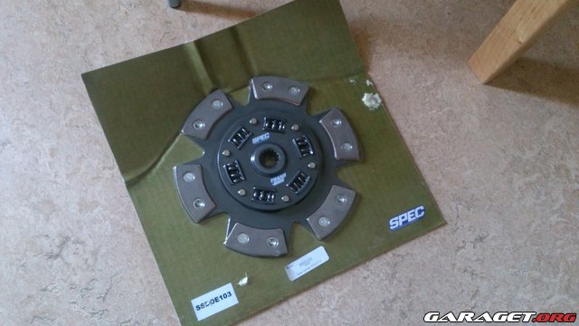

Då kom nya kopplingen, nån sinterhybrid som jag hört ska funka bra. Ska palla 550Nm med org tryckplatta.
https://www1.garaget.org/gallery/images/151/150785/150785-d2fcb4a1229539850bb3da03a0dd94da.jpg

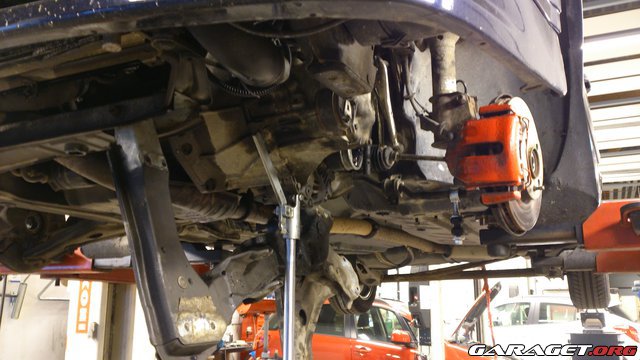

Då va det dags att släpa in bilen igen.
https://www1.garaget.org/gallery/images/151/150785/150785-c2a3e835576e72d394686a8967c82ea9.jpg
https://www1.garaget.org/gallery/images/151/150785/150785-fed21a6df750eb54e6154ffa867eb260.jpg
https://www1.garaget.org/gallery/images/151/150785/150785-cae06d4feafbd23aba69fa4388d75d55.jpg

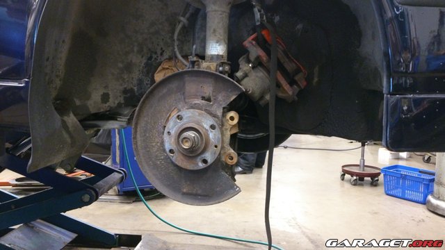

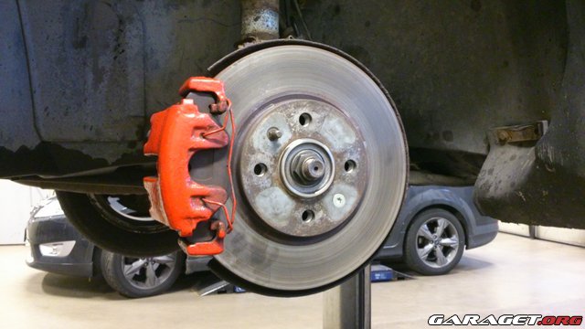

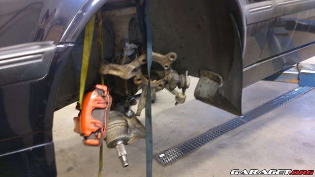

PGA att drivaxlarna inte satt på plats så blev hjullagerna lite sura på mig så hjulen peka helt åt helvete o bilen gick inte att flytta utan att sätta framhjulen på "skateboards".
https://www1.garaget.org/gallery/images/151/150785/150785-0a85a003e8bfde77f4af9c6d5124c9f5.jpg
https://www1.garaget.org/gallery/images/151/150785/150785-94e3ee6c75e2e25731e0d7ea81ba92d1.jpg
Ratten var rak men båda hjulen peka åt olika håll, toe in någon? wink
https://www1.garaget.org/gallery/images/151/150785/150785-cae43a3e9f86f202303575bee2d50765.jpg
https://www1.garaget.org/gallery/images/151/150785/150785-e1aa958b94ccb773c56330ff0cba2332.jpg

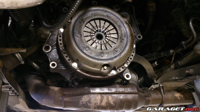

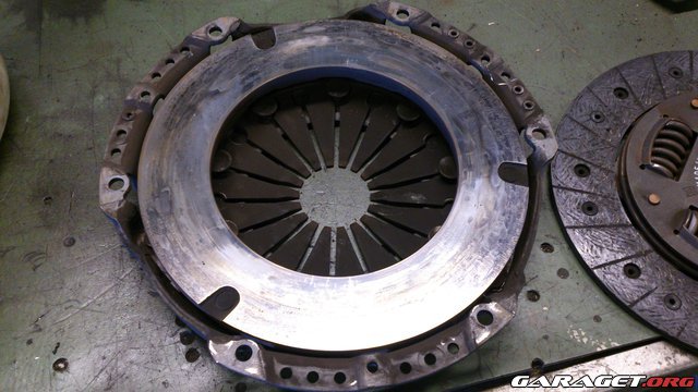

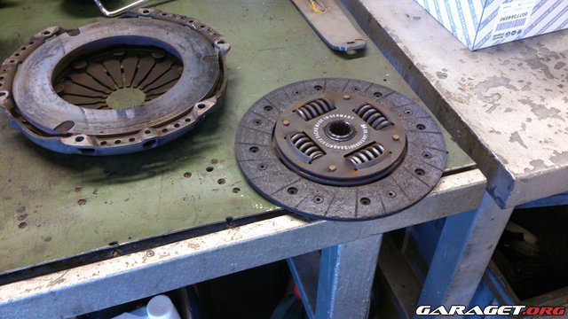

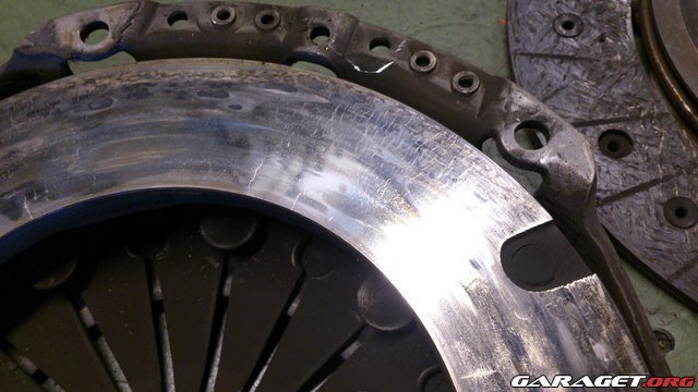

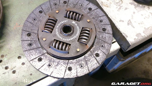

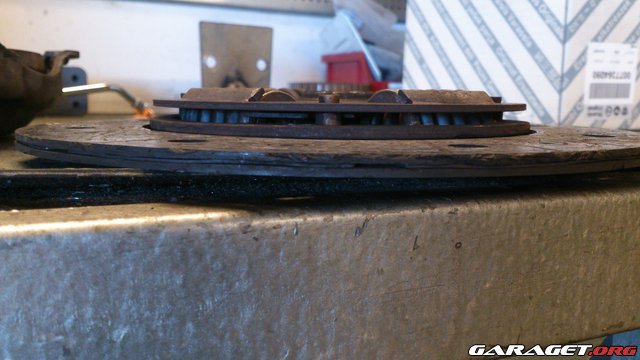

Kopplingen plockades loss o den såg inte så fin ut.
https://www1.garaget.org/gallery/images/151/150785/150785-2b5f63eeab61e8453c7c99c48425cf8f.jpg
https://www1.garaget.org/gallery/images/151/150785/150785-5f5a78586825280e4eede26ad4dc1199.jpg
https://www1.garaget.org/gallery/images/151/150785/150785-53f04976029a360ec2415c4cab0954d4.jpg
https://www1.garaget.org/gallery/images/151/150785/150785-f5e417e937dc35724652e63b6c9b32c4.jpg
Tryckplattan har sett bättre dagar men får tyvärr duga.
https://www1.garaget.org/gallery/images/151/150785/150785-e0dd900e1767e9979f1fb4051f6ac541.jpg

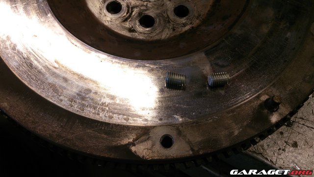

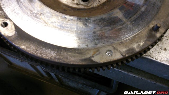

Råkade sen dra av två bultar som höll fast tryckplattan i svänghjulet....helvete!
https://www1.garaget.org/gallery/images/151/150785/150785-9ed220a608a6b1c442dc025e4b2fb7c2.jpg
Tur att dom va lätta att pilla loss smile
https://www1.garaget.org/gallery/images/151/150785/150785-e57b42a7864833c620984845ad79e59a.jpg
Allt det nya på plats!
https://www1.garaget.org/gallery/images/151/150785/150785-84121847de6e6c0a63a9b05626a64c9a.jpg
https://www1.garaget.org/gallery/images/151/150785/150785-f459ff0a27331e6d53fcec48699219b6.jpg
Denna fick offras, men ny köptes!
https://www1.garaget.org/gallery/images/151/150785/150785-88c791bc44dff0b7a57ea97c4e4200d6.jpg

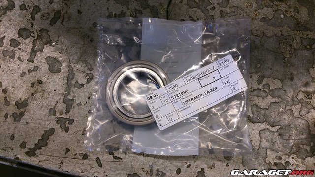

Nya urtrampningslagret
https://www1.garaget.org/gallery/images/151/150785/150785-023750cb052ced6003cfab1203dd5d48.jpg
https://www1.garaget.org/gallery/images/151/150785/150785-f84745ac17f99f7143b78bbd3b34de28.jpg

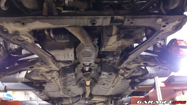

Lådan på plats!
https://www1.garaget.org/gallery/images/151/150785/150785-e0213c1b4360766b376c0c03ffd073a3.jpg
Subframe på plats
https://www1.garaget.org/gallery/images/151/150785/150785-ab6492c4c6861dc39efacf5c2dfdecfa.jpg
Det mesta på plats igen
https://www1.garaget.org/gallery/images/151/150785/150785-269f6847b745ffc3de0db9aaf2e15958.jpg

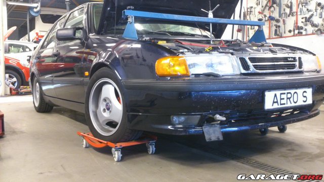

Bilen nere på egna hjul igen, men fortfarande inte körbar. Det som är kvar att fixa är skruva fast o justera in länkaget, byta olja i lådan, lufta kopplingen o typ se till att allt sitter på plats. Klockan blev för mycket så det få tas nu i veckan.
Over and out for now!

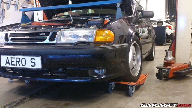

I går kväll fick jag i ordning det mesta. Bytte olja i lådan, lufta kopplingen, skruvade dit alla små skruvar o skit o gav mig på länkaget.
https://www1.garaget.org/gallery/images/151/150785/150785-0e4f1082c04327a7aa94b20caa9d0338.jpg
It's alive!!!
Tyvärr så har jag bara 3an och 4an då länkaget inte riktigt ville lira så får se om jag kan ge mig på det till helgen eller nått. Tror även att mina hjullager fram kan vara körda......
Bara massa problem med denna bil, men nu kan den iaf köras till skroten för egen maskin haha wink

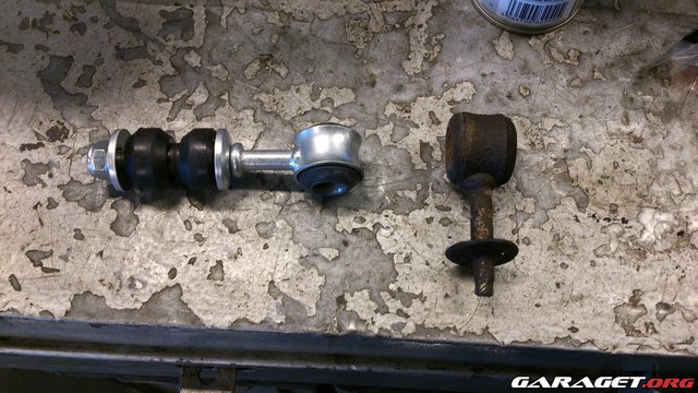

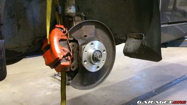

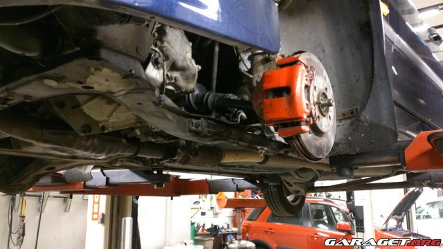

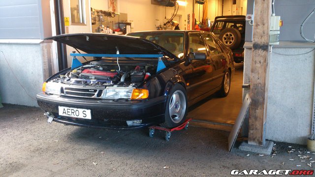

Update!

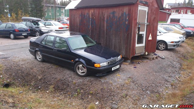

Bilen är körbar igen nu, men säsongen blev kort då jag ställde av den sista augusti.
https://www1.garaget.org/gallery/images/151/150785/150785-2165e1c2c6f518416c6d3a032a0d8437.jpg
https://www1.garaget.org/gallery/images/151/150785/150785-8c9c4896998772b50e129674b3c4f373.jpg

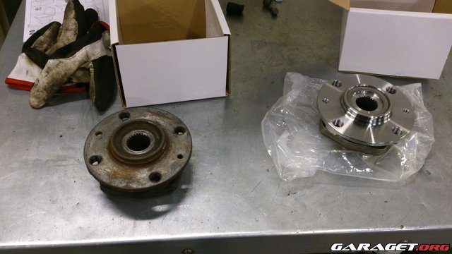

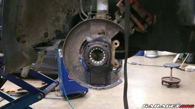

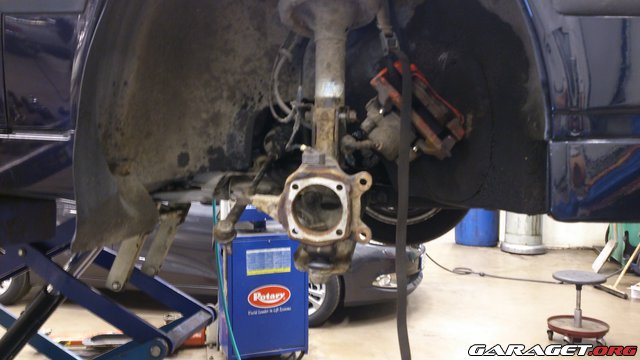

Efter att bilen fick stå 2 veckor utan drivaxlar så gick ju båda hjullager fram åt skogen så det fick bytas.
https://www1.garaget.org/gallery/images/151/150785/150785-4f09a329dcbb30d4f23f640cd14995a9.jpg
Nytt vs gammalt
https://www1.garaget.org/gallery/images/151/150785/150785-07b3a9a848ed9b0b5329d242cd73a3f1.jpg
Den ville inte loss......
https://www1.garaget.org/gallery/images/151/150785/150785-48fd43d1341ac42bfd7b994d2a0733a3.jpg
https://www1.garaget.org/gallery/images/151/150785/150785-8aae696328af090fdc3557576d360ece.jpg
Ena på plats!
https://www1.garaget.org/gallery/images/151/150785/150785-ab73b0c9eb8bf76c7264fca1d4663705.jpg
Andra sidan var dessvärre lite jobbigare.....
https://www1.garaget.org/gallery/images/151/150785/150785-fe785892d3b58d226d12ae0fe057940b.jpg
Efter över en timmes bankande med slägga, och gängpaj på nya drivaxeln som sattes på när lådan byttes, så va skiten loss. Och ja jag hade på drivaxelmuttern för att inte paja gängorna, men de paja ändå....
https://www1.garaget.org/gallery/images/151/150785/150785-1e3db1d1957fe8764a8c183498f0a970.jpg
https://www1.garaget.org/gallery/images/151/150785/150785-4d960151ef10edbd3663c7db27f8eb25.jpg
Nu är bilen tyst igen när man kör, men har lite problem med nya lådan som jag får se om jag orkar fixa. Spaken rör sig fram o tillbaka när jag har i 3an o 4an, samt synken på 4an är lite halv kass....men men bilen rullar igen!

Liten update.
Här hänt lite med bilen men till mesta dels så har den bara stått. Har beställt lite smågrejer från USA som ska ligga o vänta på mig söderut när man är nere över jul, mer om det senare wink
Som ni vet har jag haft en del problem med laddtryck så när jag va söderut senast så införskaffades SQR Steg 4. Denna pluggades in i datorn o VSS lades till samt laddet på 1an sänktes för att minimera risken att samma sak ska hända igen om jag blir lite gasglad.....
https://www1.garaget.org/gallery/images/151/150785/150785-a32b92c6399cb61fc73174e59868b601.jpg
Kan säga att bilen går nått så in i helvete bra! Undrar när jag smäller nästa låda.... Dock är inte laddet helt perfekt, den överladdar lite då och då....så ska kolla på WG nån gång o se så att förspäningen är rätt.
https://www1.garaget.org/archive/151/150785/271835/271835-3506492.jpg
Bjuder på en bild på en repa där turbon laddar på fint! Got boost? wink
