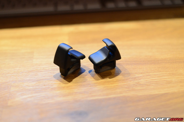

Hur fick du bort dom små fästena till solskydden?! Den lilla biten som håller fast skyddet så att säga..?!
---<Softishman>----
Virtuell Designer
545 Inlägg
21 januari 2013
#425
Hehe den är lite lurig! Kliade mig ett par gånger i huvudet innan jag lyckades få bort dom utan att göra sönder något.
Mitt tips, kör in en plattmejsel från långsidan och tryck till samtidigt som du drar neråt i "kroken".
Då kommer den lossna i ena kanten, fortsätt då att hålla ett stadigt grepp så den inte hoppar tillbaka i sitt läge, sedan tar du en mindre platt mejsel och kör in från andra sidan. Då hoppar den loss rätt så enkelt! smile

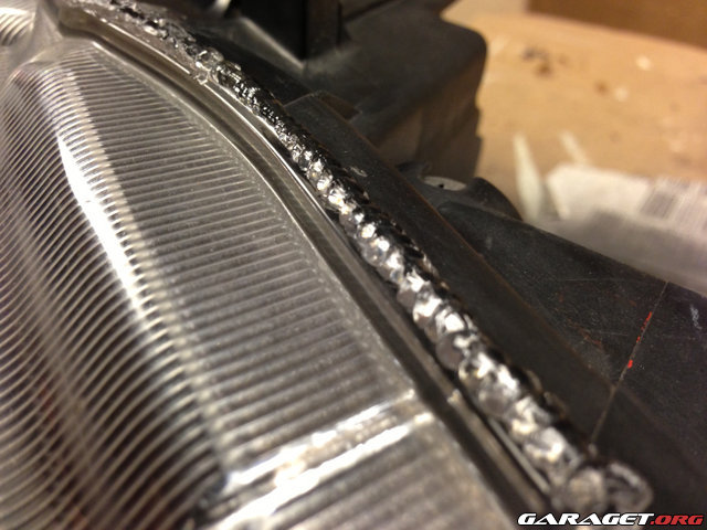

Det första som gjordes var att montera ihop strålkastarna igen efter ha fuktat ur dem rejält! Och denna gången har jag varit extremt noggrann med ihopsättningen, så hoppas att det inte blir mer fukt innanför nu. Blir det ändå det så kommer jag borra 10mm lufthål i undersidan av glaset...
Smetade ut så mycket som möjligt av limmet som sitter där från början och värmde ordentligt.
När jag pressat ihop det så tätade jag "skåran" mellan själva glaset och lamphuset med transparent montagelim!
Var väldigt noggrann här och såg till att limmet gick ner ordentligt i skåran för att täta riktigt!
https://www1.garaget.org/gallery/images/92/91827/91827-e4f6c7a4ff1034ab84b21d737f2c74ae.jpg

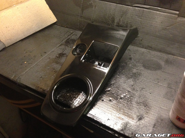

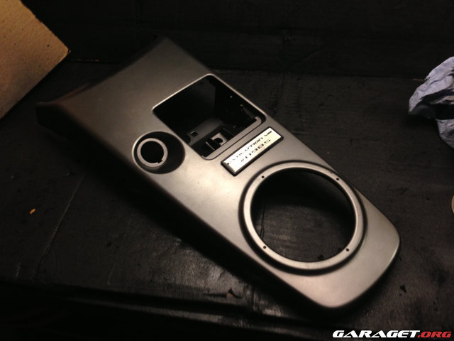

Sedan hade jag helt glömt av växelspakskonsolen!
Den var den enda som hade kvar silverfärgen i interiören, så den slipades om och lackerades i...
https://www1.garaget.org/gallery/images/92/91827/91827-7ff5e6b84f184318cbe385db6e55211c.jpg
https://www1.garaget.org/gallery/images/92/91827/91827-b5c826beab1f43b4a67276dccd5ba7f5.jpg
https://www1.garaget.org/gallery/images/92/91827/91827-8e56e67e7fa6db58ccdaf7e8feff9b8b.jpg
...Blanksvart..?
Nej! wink
Krymplack! Blev galet trevligt! smile
https://www1.garaget.org/gallery/images/92/91827/91827-73cd310e24ac8f49bdf73c56c7e92ac8.jpg
