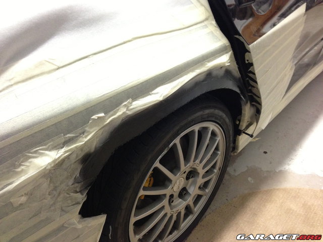

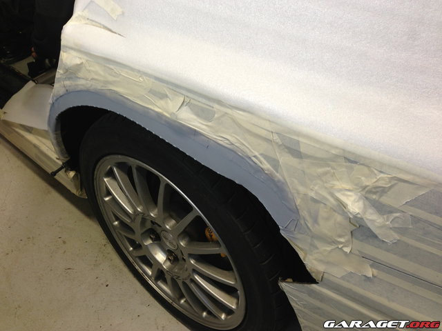

Okej, nu kör vi på med en rejäl bildtung uppdatering! Har inte hunnit med alls att uppdatera sedan förra helgen mm. Det händer saker hela tiden nu, så svårt att få med allt, men jag gör mitt bästa! smile

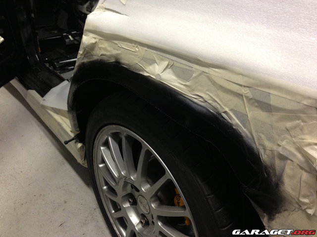

Först och främst var det dags att fixa i ordning skärmkanterna! Inte speciellt vackra hmm Men de kommer ju täckas av breddarna helt sedan, samt en liten fin innerskärm. Så Vräkte på med rostskydd/färg samt lite underredsmassa på det för att det inte ska komma in rost! smile
https://www1.garaget.org/gallery/images/92/91827/91827-8cb46e3fad70f85adadbc215473b9a92.jpg
https://www1.garaget.org/gallery/images/92/91827/91827-28176fd9c0046b136959151e4e62327d.jpg
https://www1.garaget.org/gallery/images/92/91827/91827-96be152dbd17b2b136d9cfbffeadeafc.jpg

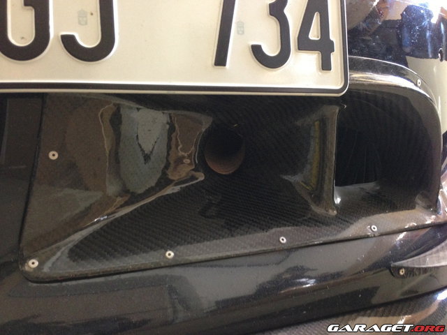

En liten luftslang drogs härifrån upp till luftfiltret, har också byggt en luftfilterbox för att stänga värme ute och koncentrera kalluften till luftfiltret!
https://www1.garaget.org/gallery/images/92/91827/91827-459b9dab6905458c5f3563705f2eb48f.jpg

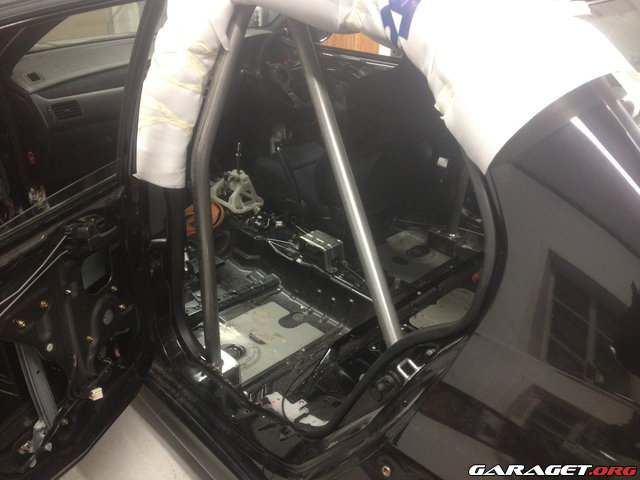

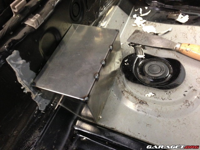

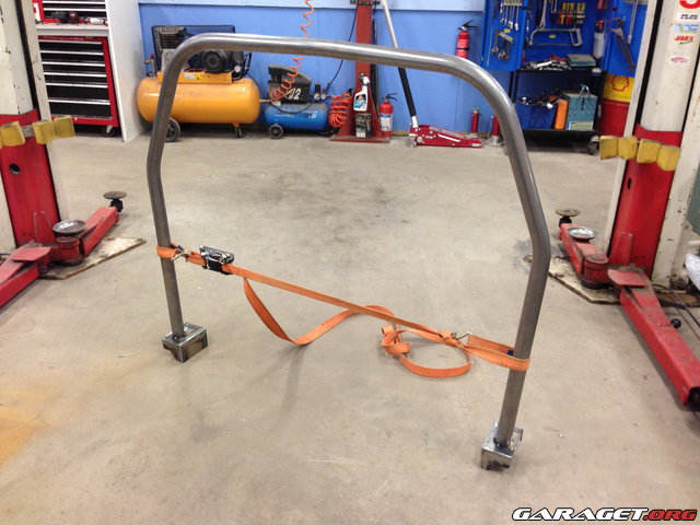

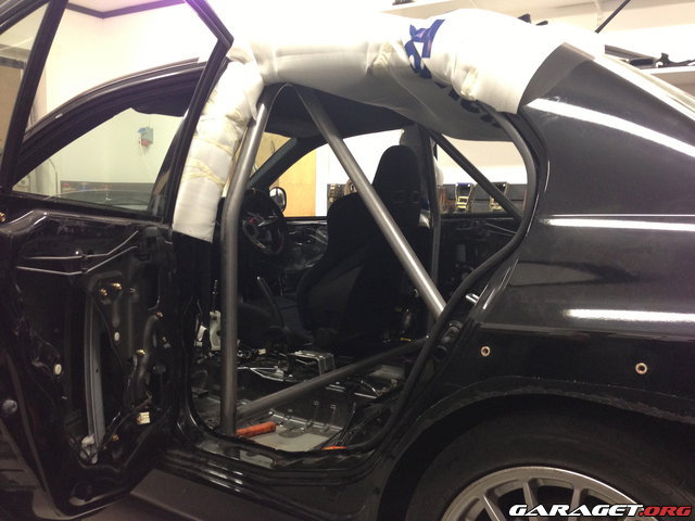

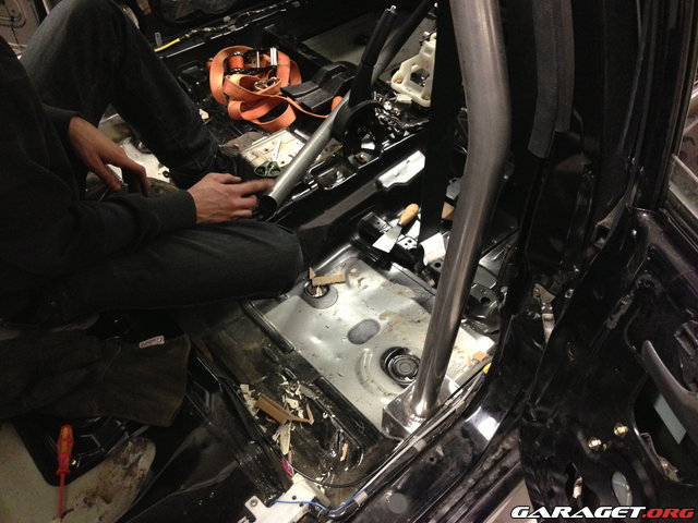

Sedan påbörjades arbetet med buren!
Stora tack till min bror Andreas som hjälper mig med buren! Svetsningen/ tänkandet och ett par extra händer här!
Varken han eller jag har byggt bur tidigare, så om ni ser något som ser helt galet ut så skrik till så man kan ändra på det i tid! smile
Först ut var boxarna:
https://www1.garaget.org/gallery/images/92/91827/91827-cfa60eb69a2348ae80dbdbe9bd298e8c.jpg
Huvudbågen punktad på boxarna:
https://www1.garaget.org/gallery/images/92/91827/91827-ee75e98e8b4165407dbf09959a5ac846.jpg
Helsvetsat bågen i boxarna och monterat i bilen igen:
https://www1.garaget.org/gallery/images/92/91827/91827-208526875fcac5f53633517b8a957e61.jpg

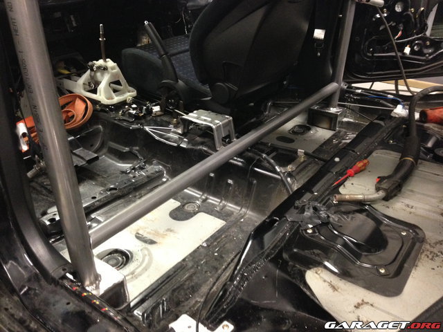

Påbörjat strävorna bakåt:
https://www1.garaget.org/gallery/images/92/91827/91827-5e6bcbc53413980f7bebfcbad0d39990.jpg

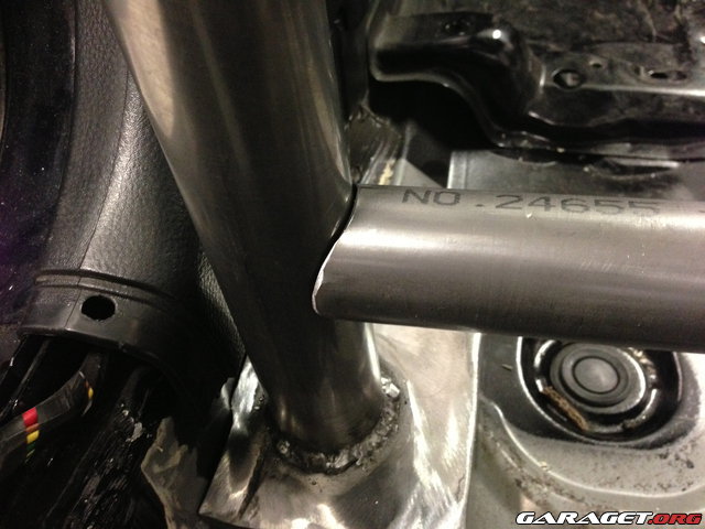

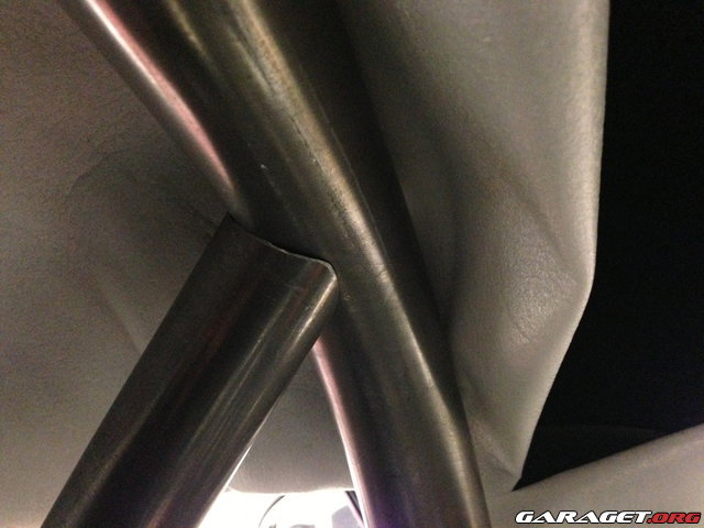

Lite passform på rören, detta är staget som ligger tajtast mot kardantunneln:
https://www1.garaget.org/gallery/images/92/91827/91827-0dcc44738347d66d46c8b887860059de.jpg
https://www1.garaget.org/gallery/images/92/91827/91827-4986c15c90a9cf4a2c72f64575d0a04a.jpg
Mot taket, nästan så det sitter kvar utan svetsar.. wink
https://www1.garaget.org/gallery/images/92/91827/91827-a2a39b8e159a7a3475a5ccd31e7597fc.jpg
Här är staget över kardantunneln helsvetsat och båda strävorna bakåt klara:
https://www1.garaget.org/gallery/images/92/91827/91827-f0f25a1823a26059c4ba89a5c5c7ab1d.jpg
Så hoppas på att bli klar med resten i helgen så man kan börja lacka buren! smile

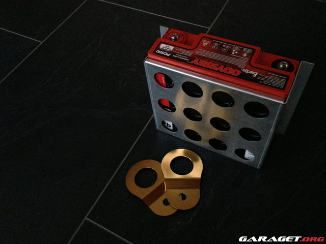

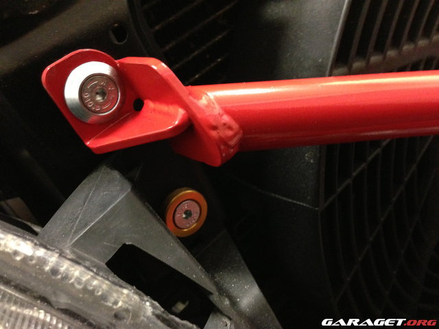

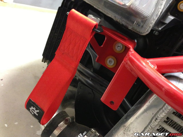

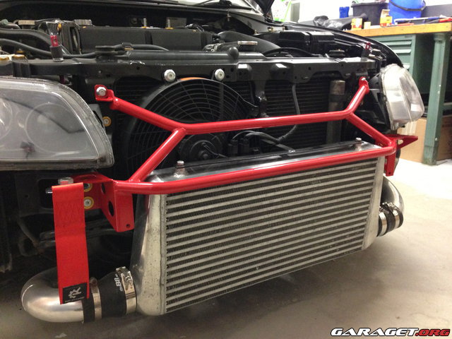

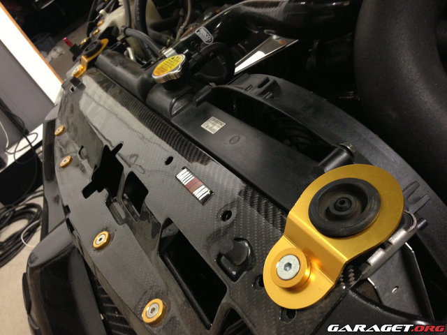

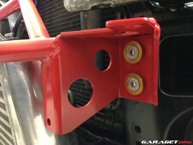

Lite leverans, nytt batteri och nya hållare till kylaren:
https://www1.garaget.org/gallery/images/92/91827/91827-b215163ee039a887a2f39ccd16ab2b1b.jpg
Monterat:
https://www1.garaget.org/gallery/images/92/91827/91827-f5ac2418ff88424424fe73dca5acff8e.jpg

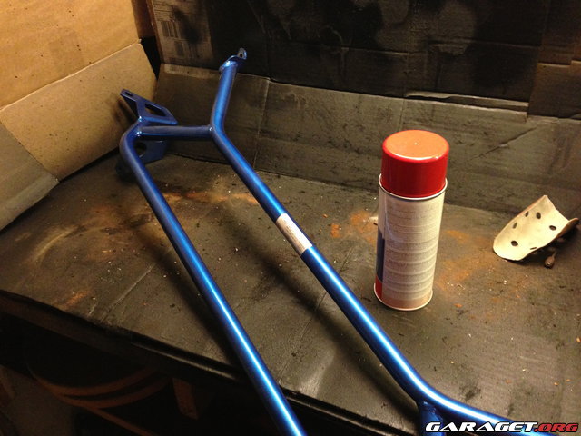

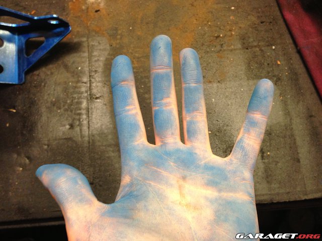

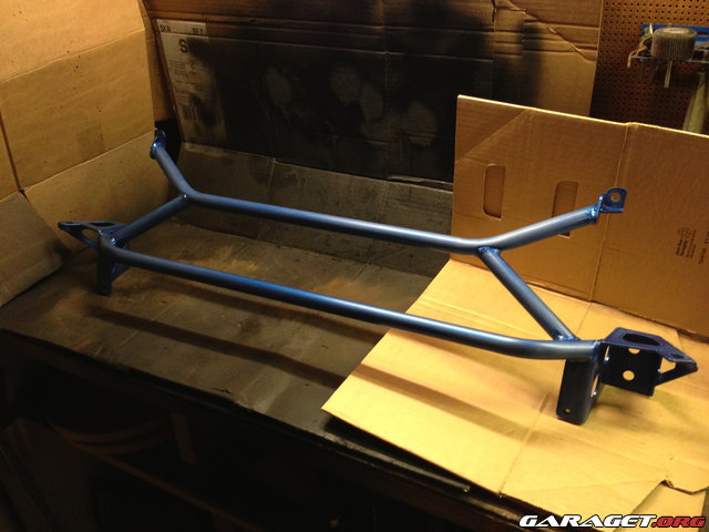

Sen höll man på förvandlas till smurf..?
https://www1.garaget.org/gallery/images/92/91827/91827-e7ec475939153accc50d711d57c20ba2.jpg

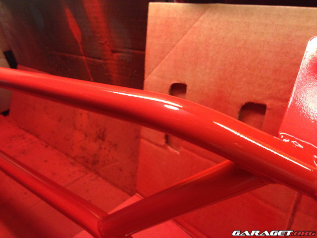

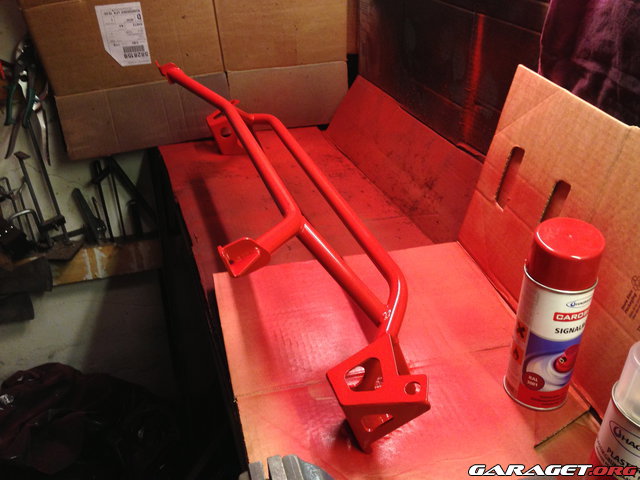

Nej, bara Cusco "front member" som fick sig en omgång färg!
https://www1.garaget.org/gallery/images/92/91827/91827-daeab7915b1c0ee5546ee8bd57da3fb9.jpg
Slipat och klart för lack:
https://www1.garaget.org/gallery/images/92/91827/91827-284865182eb15c7b6f8c701f26fb65a7.jpg

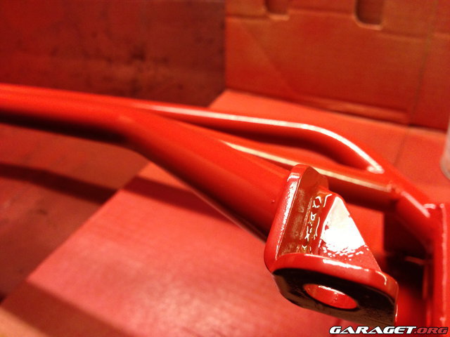

Rött!
https://www1.garaget.org/gallery/images/92/91827/91827-6fdc2a8cc5b35e6a2f6b0ef3e3110fd1.jpg
Blankt och fint! smile
https://www1.garaget.org/gallery/images/92/91827/91827-ca8b6c7391bcc5e34d50fda2fd24d336.jpg
https://www1.garaget.org/gallery/images/92/91827/91827-8ba6c0ee0c42ec860cc473b2dc654ff6.jpg
Monterat på bilen:

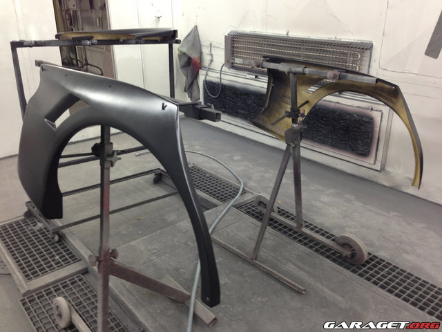

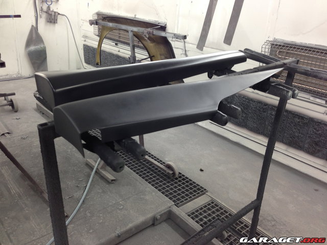

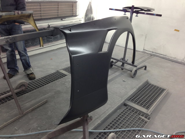

Sist, men inte minst!

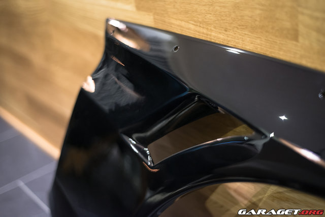

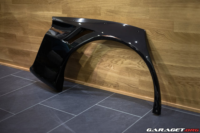

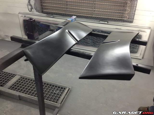

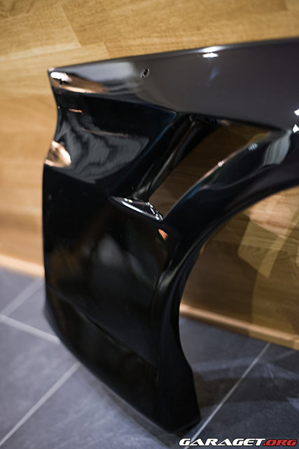

Breddarna var ju som sagt inne på lack i veckan! smile
Här är ett par bilder till från när delarna precis var grundlackade:
https://www1.garaget.org/gallery/images/92/91827/91827-58d9a98f3a4753d4c5a77002dfa34d81.jpg
https://www1.garaget.org/gallery/images/92/91827/91827-a06b181a38c05b15ff26ad31ad079f36.jpg
https://www1.garaget.org/gallery/images/92/91827/91827-5bd07bbc0c190a3dcedd80a2e9a2fb76.jpg
https://www1.garaget.org/gallery/images/92/91827/91827-6a8ae08983c3c7105b96fb28fcb8fb7a.jpg
Och resultatet då..? wink
https://www1.garaget.org/gallery/images/92/91827/91827-e1ae62782049fba224a5c17f4b549181.jpg
https://www1.garaget.org/gallery/images/92/91827/91827-e01535724158fc8ddb5c7a174a99b3d6.jpg
https://www1.garaget.org/gallery/images/92/91827/91827-97ed1b624b275c083a8d908baf1f3d78.jpg
Helt UNDERBART! big_smile

fan va avis jag blir. .. måste rulla ned hondan i garaget och få fart på mitt eget burbyggande.
Men jag ser en sak med buren som inte är ok, inte enligt reglemente iaf.
Du ska ha dubbla plattor vid infästningen av buren.
Först en box svetsad i karossen, sedan en platta svetsat på nedre delen av buren. Dessa två skall sedan (minst) bultas ihop. Det är va reglemente säger. Att bara ha buren stående på enkla boxar, de tillåter inte de riktiga reglementena. ... inte några alls tror jag faktiskt.

Godspeaker:
STORT tack för det!
Har dubbelkollat lite på regler mm.
Och det visar sig att jag missat "förstärkningsplattan" mellan boxen och buren.. Dock står det i reglerna att den skall bultas och/eller svetsas! Så inget krav på bultningen vad jag kan utläsa från sbf.
Men bäst att göra om och göra rätt!
Så då har man lite att fixa med nu i helgen.. smile

Jo det brukar vara krav på bultning men valfritt att svetsa den. Sen vet jag inte riktigt om dina boxar är enligt reglementet. Finns på SBF hemsida hur man ska bygga boxar.
Grymt annars!
Grymt annars!
Aha jag förstår! Då får jag se till att fixa detta riktigt! Ibland står det inte direkt i klartext på SBF eller så är jag lite korkad.. smile
Jag har gått lite efter hur dels denna buren är byggd:
http://i4.photobucket.com/albums/y114/xturdfergusonx/rollbarpic6.jpg
http://i4.photobucket.com/albums/y114/xturdfergusonx/rollbarpic5.jpg
http://i4.photobucket.com/albums/y114/xturdfergusonx/rollbarpic3.jpg
Och där är det liknande boxar/infästning och placering av huvudbågen.
Det är fasen inte lätt ibland tongue
Men hur som, stort tack för input! Vill ju gärna att det ska hålla ihop vid en ev krock/olycka!
