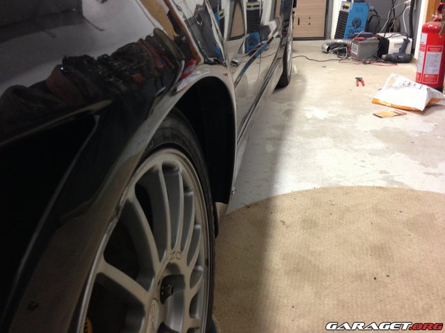

Svårt att hinna med allting, men det var någon som ville ha mer bilder på breddarna..? wink
https://www1.garaget.org/gallery/images/92/91827/91827-39fbe4d90115d3717022c1195a276d9a.jpg

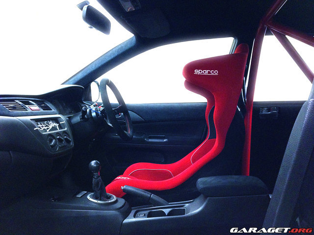

Jag kan vara lite snäll och bjuda på en lite bättre interiörbild! roll
https://www1.garaget.org/gallery/images/92/91827/91827-38126db2728703a01b126595e2752546.jpg
