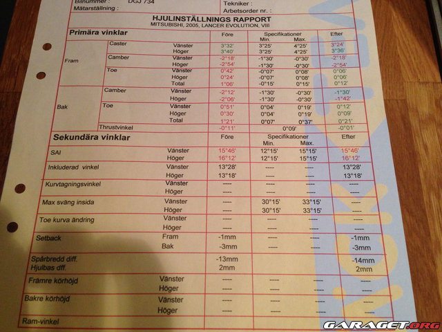

pontiacen skrev:
Soft med softa besiktningsgubbar, stötte oxå på en häromdagen som såg möjligheter till förbättring snarare än bara fel smile
Vad körde du för toe?
Ja det är riktigt skönt! smile
Se bild nedan från hjulinställningen:
https://www1.garaget.org/gallery/images/92/91827/91827-b41ea631235f1aef1bffeeb2bb601e11.jpg

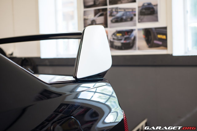

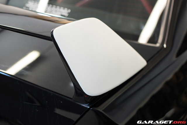

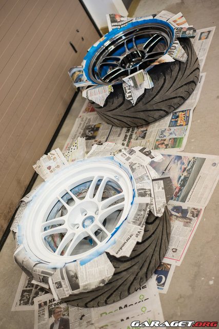

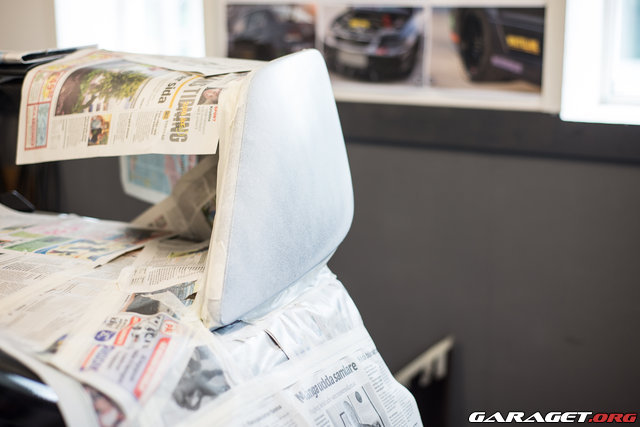

Plastidip har varit populärt ett tag, jag bestämde mig för att testa detta då möjligheten att ångra sig är betydligt lättare när man enkelt bara kan riva bort det om det inte blir bra!

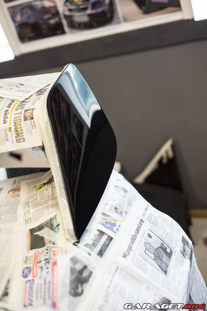

Började med att maskera upp vingen:
https://www1.garaget.org/gallery/images/92/91827/91827-685a39cf74b56324ab2fdbc21dcdcc54.jpg
Börjat dippa:
https://www1.garaget.org/gallery/images/92/91827/91827-6a483e208b57bfa48e947ff288c21985.jpg
https://www1.garaget.org/gallery/images/92/91827/91827-6b303860ff9e111b8ac4ac8820c6e379.jpg
https://www1.garaget.org/gallery/images/92/91827/91827-94dbe753da21cf1220e77a56661408ae.jpg
Och resultatet efter 6 lager blev såhär:
https://www1.garaget.org/gallery/images/92/91827/91827-817410a094f560f0a7b74491e07399a6.jpg
https://www1.garaget.org/gallery/images/92/91827/91827-713235b0201ef1f7314b07426fcdae15.jpg

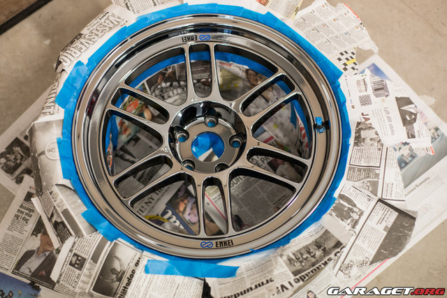

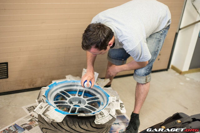

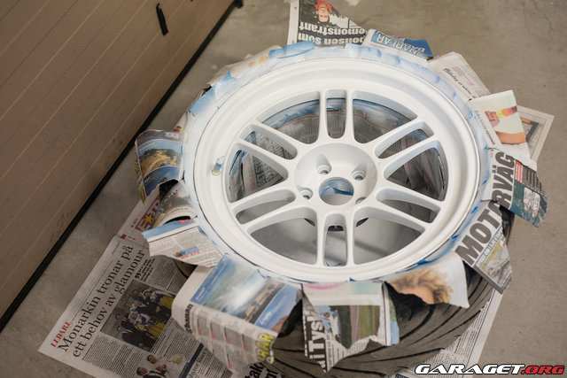

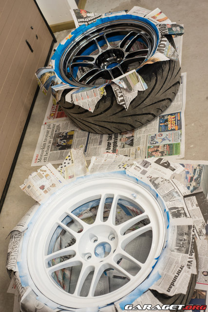

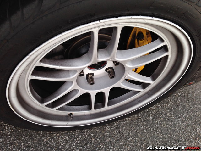

Sedan var det givetvis dags för fälgarna, kändes fruktansvärt dumt att bara spraya över dessa fälgar måste jag säga.. tongue
https://www1.garaget.org/gallery/images/92/91827/91827-29b08d851efd14b9a3dd9b4f6914bb92.jpg

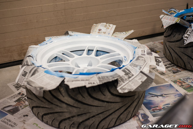

"In action shot" när jag målar smile
https://www1.garaget.org/gallery/images/92/91827/91827-bf462b4412f14655b857e90542a33e8c.jpg
Väntar på att färgen skall torka och en ny fälg maskerad!
https://www1.garaget.org/gallery/images/92/91827/91827-71e566705ab911b0f27896953778014f.jpg
https://www1.garaget.org/gallery/images/92/91827/91827-ded288bd9b192ca8ceb8534c6ea0466e.jpg
https://www1.garaget.org/gallery/images/92/91827/91827-5eee02beabf5cf9d831c49617f1cb676.jpg
https://www1.garaget.org/gallery/images/92/91827/91827-fb4af023b00d81369382a8bc9602349d.jpg
Börjat riva bort maskering, ser lovande ut! wink

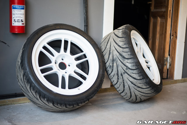

Original rims fick tjänstgöra under tiden, här ser man verkligen hur mycket bredare karossen är från original.. smile
https://www1.garaget.org/gallery/images/92/91827/91827-d6eddc365ac3179fff136d18a54ed65c.jpg
https://www1.garaget.org/gallery/images/92/91827/91827-43c36b669f2f55cd6b0f44ad65451f47.jpg

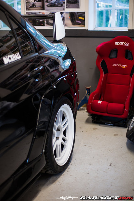

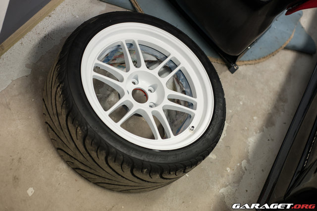

Så var fälgarna klara och redo för montering! smile
Vitt är jäkligt snyggt måste jag säga! smile
https://www1.garaget.org/gallery/images/92/91827/91827-09af40d056fb15a80710d8f57a39b4f4.jpg
Monterat på bil igen wink
https://www1.garaget.org/gallery/images/92/91827/91827-0735359272754010041c1aae90109e1b.jpg

Nu undrar säkert ni också hur fälgarna såg ut efter 108 mil av aktiv körning..?
https://www1.garaget.org/gallery/images/92/91827/91827-14ecc5a77d7632052ebd33c6ad18b8de.jpg
Och det sitter hårt, väldigt hårt.. Så i vinter kommer fälgarna förmodligen att pulverlackeras vita istället! smile
