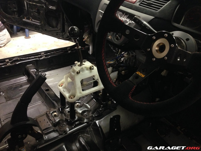

Naken rumpa utan trosor på:
https://www1.garaget.org/gallery/images/92/91827/91827-f87fb7e61b5fdb3e071d0ade4e265ad2.jpg

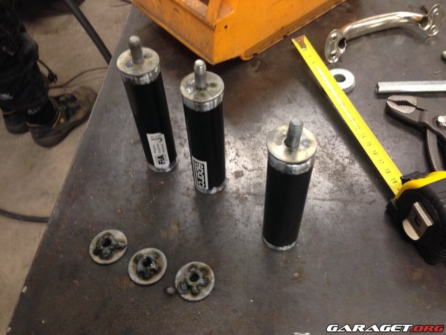

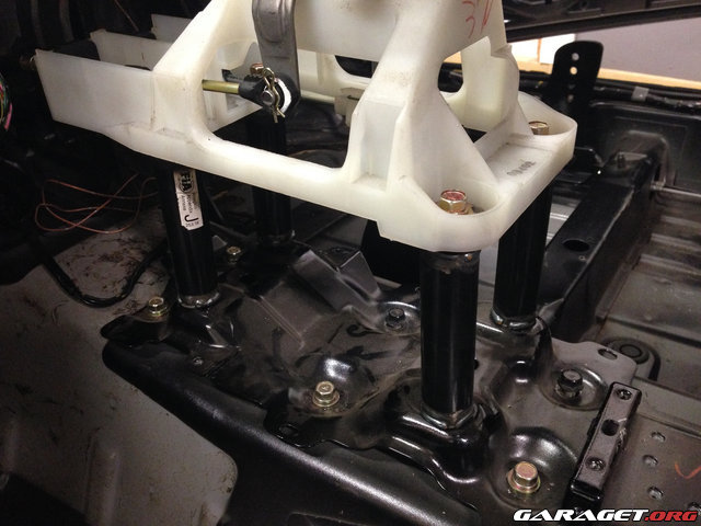

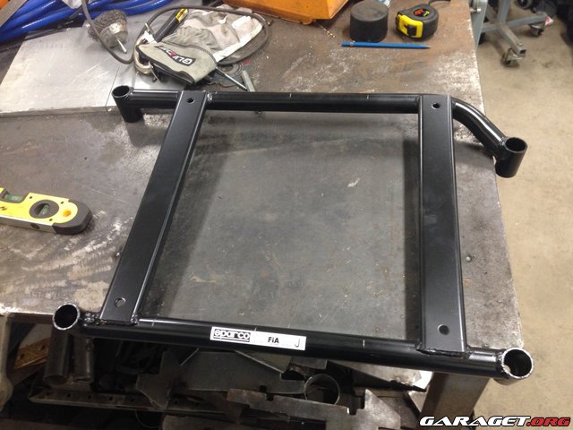

Ett gammalt stolsunderrede, undrar vad det kan bli? :
https://www1.garaget.org/gallery/images/92/91827/91827-dac7f335f65e27b98d555b7a3bd2e489.jpg

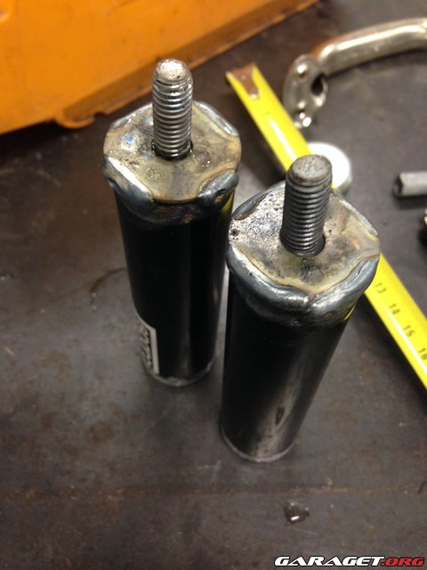

Uppkapat med lite brickor, muttrar och bultar:
https://www1.garaget.org/gallery/images/92/91827/91827-440a16e8ec74e991b559e49f530fc6db.jpg

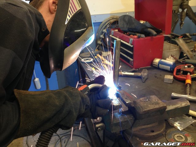

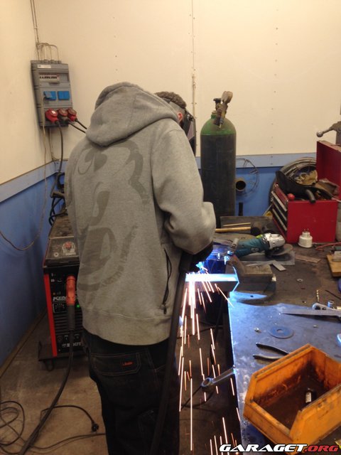

Welding:
https://www1.garaget.org/gallery/images/92/91827/91827-6c791c52b3bf807cd72d7371ffadaed6.jpg
Brorsan in action:
https://www1.garaget.org/gallery/images/92/91827/91827-eb42c4ab531c35c1014d8891f31818a7.jpg
Resultatet:
https://www1.garaget.org/gallery/images/92/91827/91827-10540a5d54b6eaec4e1bf3767f8206a0.jpg
https://www1.garaget.org/gallery/images/92/91827/91827-c42af896b84f405a952dd268d4ef9a71.jpg
https://www1.garaget.org/gallery/images/92/91827/91827-b5e293cfd26a5ee92c492e4e80b8b1cb.jpg
https://www1.garaget.org/gallery/images/92/91827/91827-aee2e4e9fc399b2424ead408371faf5c.jpg
https://www1.garaget.org/gallery/images/92/91827/91827-c56fc1679485a8a40fa4d5463108f2d3.jpg

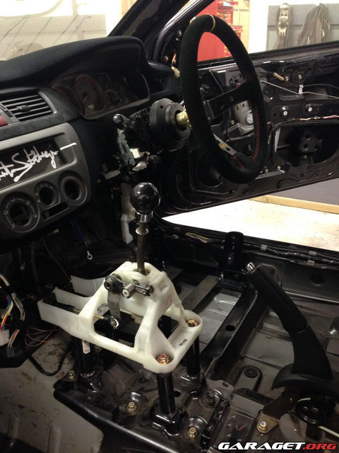

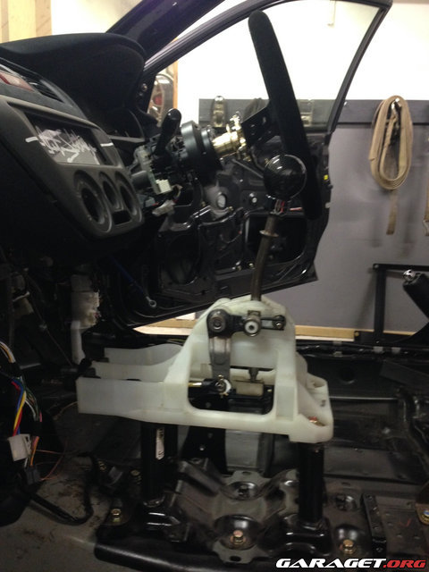

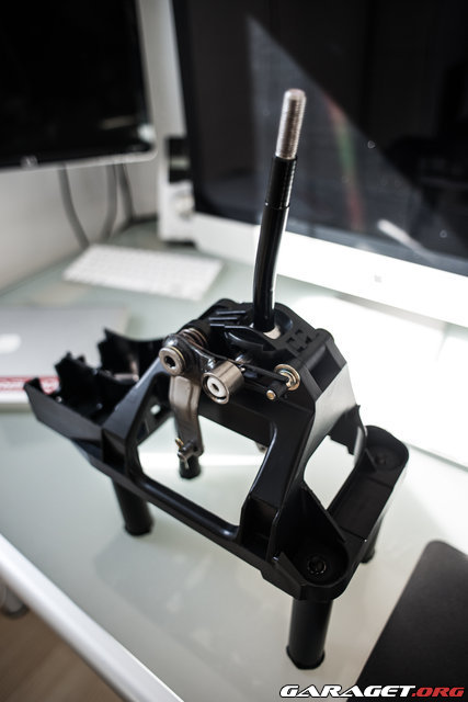

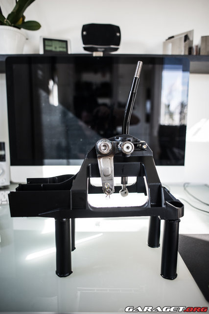

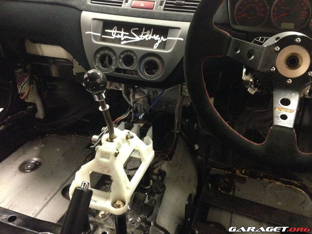

Japp, distanser till spakstället fixat! Nu ska bara allt lackas svart innan det är klart smile
Eftersom man inte har råd att fixa ett fräsigare spakställ just nu får detta duga i år! Spakstället höjdes med 11cm, vilket gjorde förhållandet mellan ratten och växelspaken mycket bättre än original! Love it!

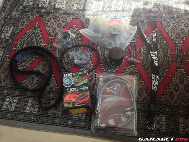

Fick leverans idag, stort tack till J-Spec som levererade på nolltid! big_smile
https://www1.garaget.org/gallery/images/92/91827/91827-1ff1dc13c14408df55b0c78403591551.jpg
Yellowstuff bromsbelägg, stålomspunna bromsslangar, vattenpump, oljefilter, kamrems-kit.
Så nu är denna helgen räddad wink

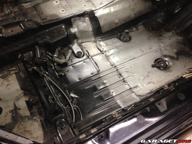

Så, lite arbete gjort igen!

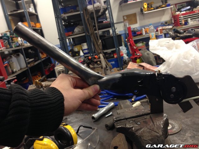

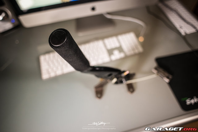

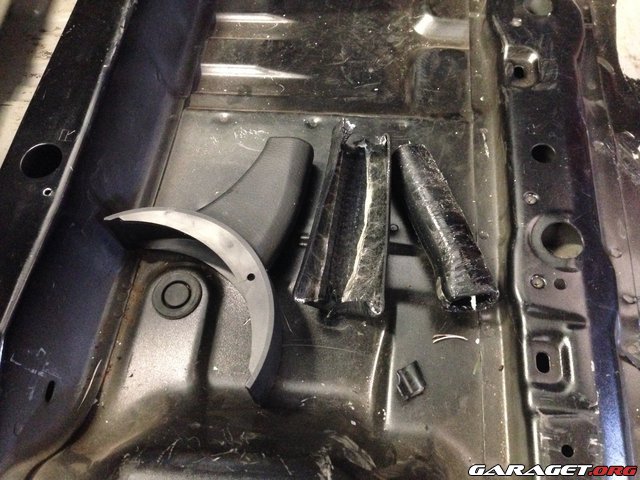

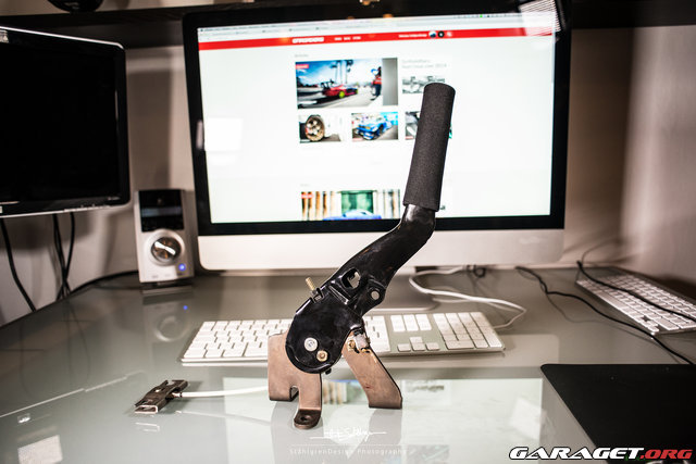

Eftersom spakstället höjdes så tyckte jag att handbromsen låg lite tajt på spakstället.
Så givetvis var det något att ta tag i!
Av med allt onödigt:
https://www1.garaget.org/gallery/images/92/91827/91827-11aeb1360f69a29d6037c1e67da126f7.jpg
Naken handbroms:
https://www1.garaget.org/gallery/images/92/91827/91827-3aad2a9115a53a97840447082a8540e1.jpg

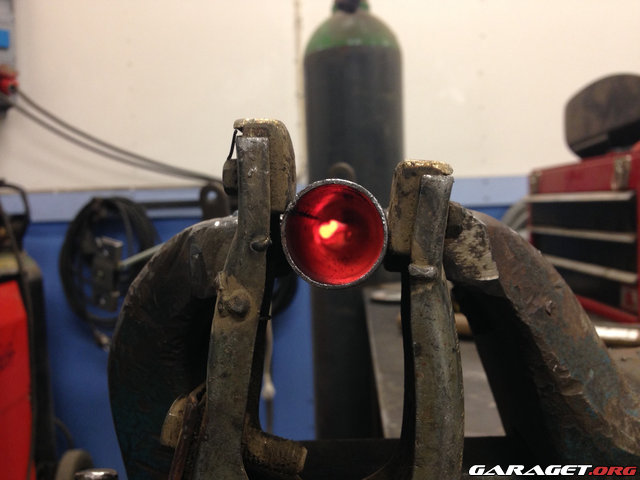

Sågat, slipat, masserat och måttat in ett nytt rör:
https://www1.garaget.org/gallery/images/92/91827/91827-d5797b620862a3c15cf91a93d6438b08.jpg
Brorsan in action med svetsen:
https://www1.garaget.org/gallery/images/92/91827/91827-d084aac02cd6bef6337dcf43be943251.jpg
https://www1.garaget.org/gallery/images/92/91827/91827-2140652b99c7b7d91a65757d5eb313a7.jpg
Resultat på handbromsen kommer längre ner.. wink

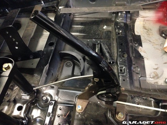

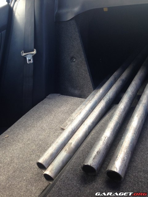

Mer kapning står på schemat! Original balkar där original-stolarna satt monterade tas bort. Istället kommer det svetsas rör så man kommer så långt ner som möjligt med de nya stolarna. Detta ger också möjlighet att kunna placera förarstolen exakt efter vart jag vill ha den.
https://www1.garaget.org/gallery/images/92/91827/91827-4e2b5b2ea0d1f907fa57532019cc4a44.jpg
Lite extra rör kan vara bra att ha wink
https://www1.garaget.org/gallery/images/92/91827/91827-91d77363a33a19d13ed925b89bce86a9.jpg

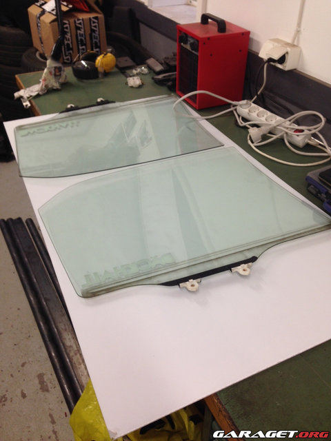

Sen har jag ju kapat ur dörrarna i bak för er som följt med projektet.

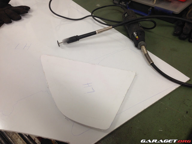

Och givetvis kommer det sitta rutor i polycarbonat i bak! Så inhandlade en lagom mängd för att skära ut i själv. 690kr och lite tålamod kostade det wink
https://www1.garaget.org/gallery/images/92/91827/91827-f71969b1c37fda54f01e1805f0ebb247.jpg
En liten dremel är mitt bästa verktyg just nu! Funkar kalasbra! smile

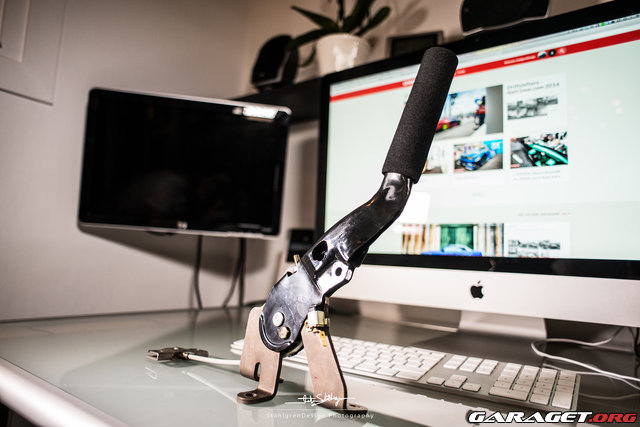

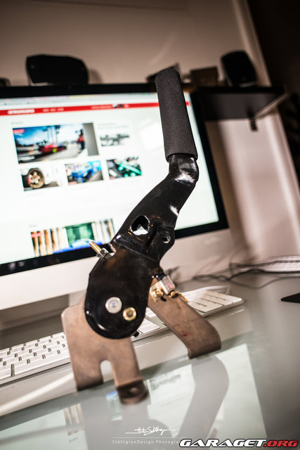

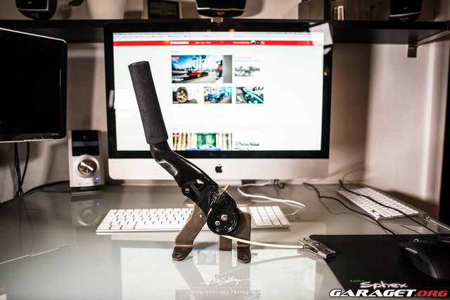

Bilder på den färdiga handbromsen då? wink
Efter lite färg och ett skumgummi-grip blev den helt wunderbar!
Kommer nog fungera hyfsat tills jag får tummen ur och pengarna till att uppgradera till hydrauliskt om det behövs i framtiden smile
