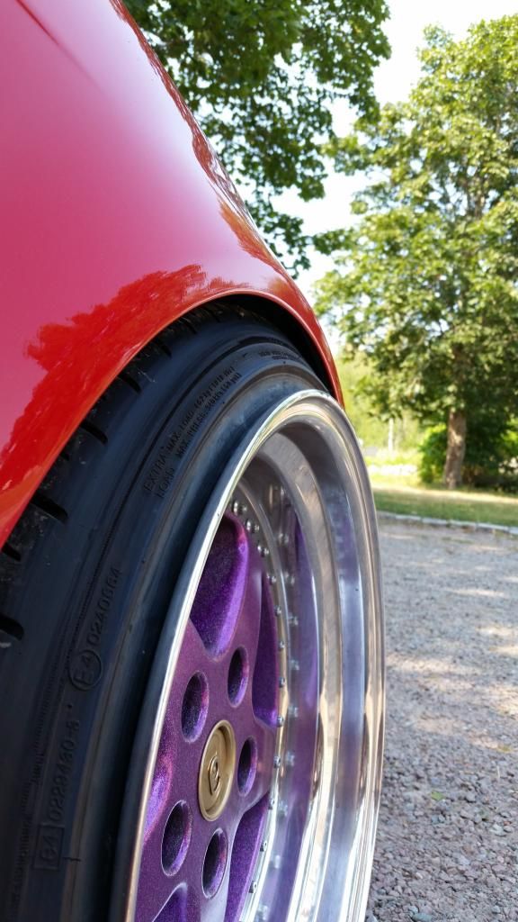

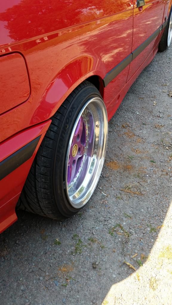

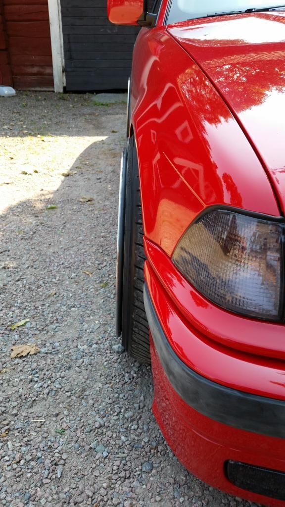

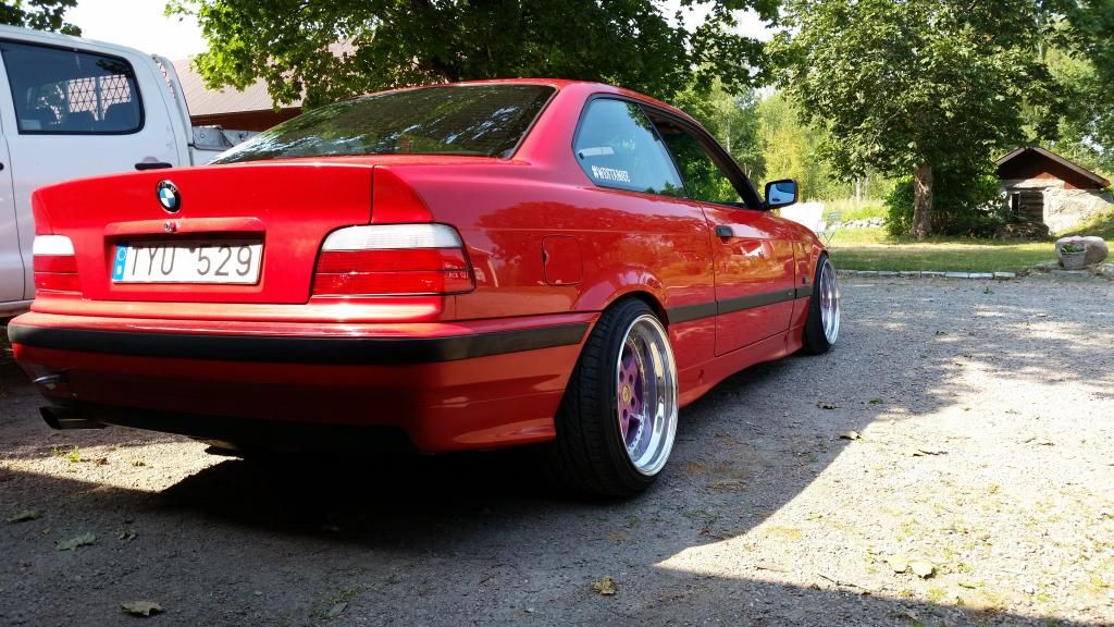

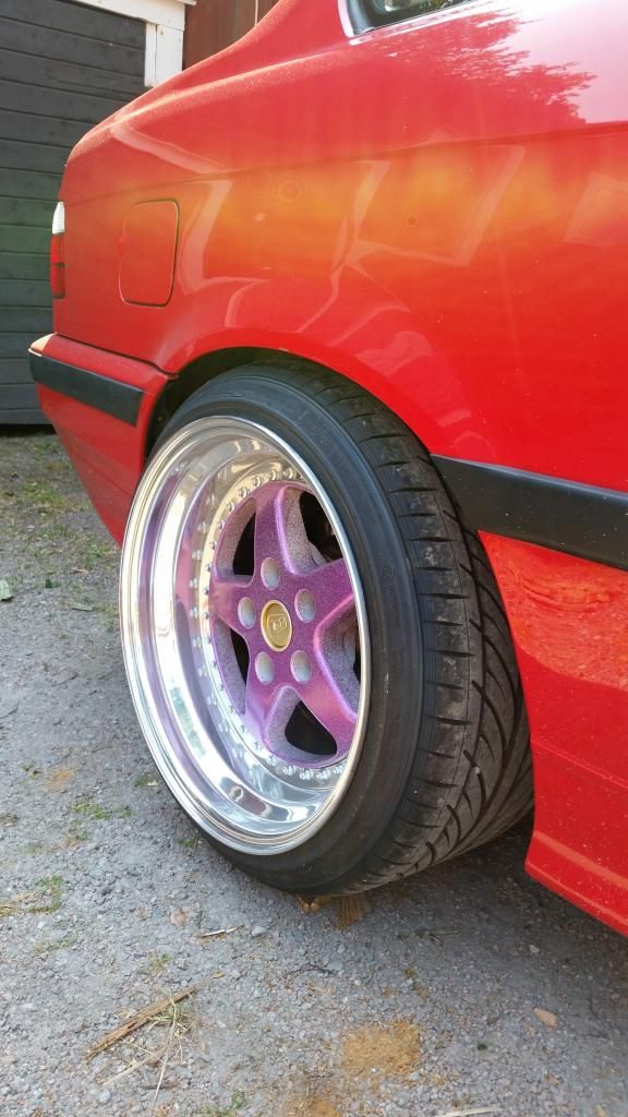

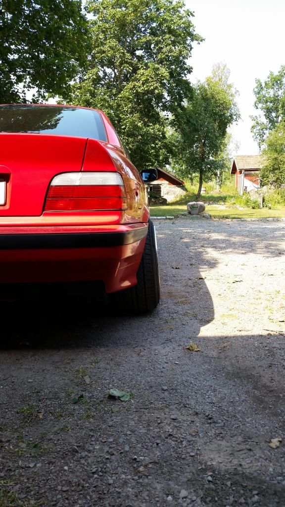

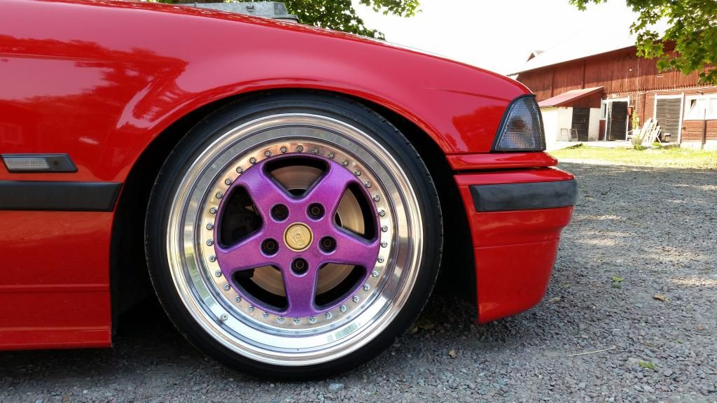

Nu kommer bomben folket! big_smile

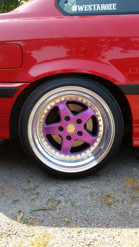

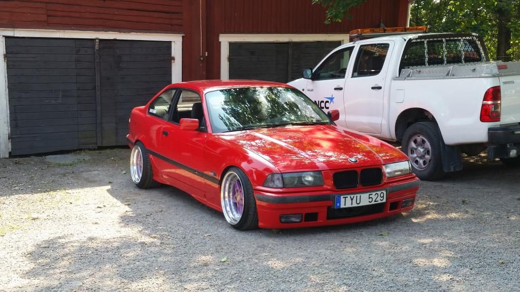

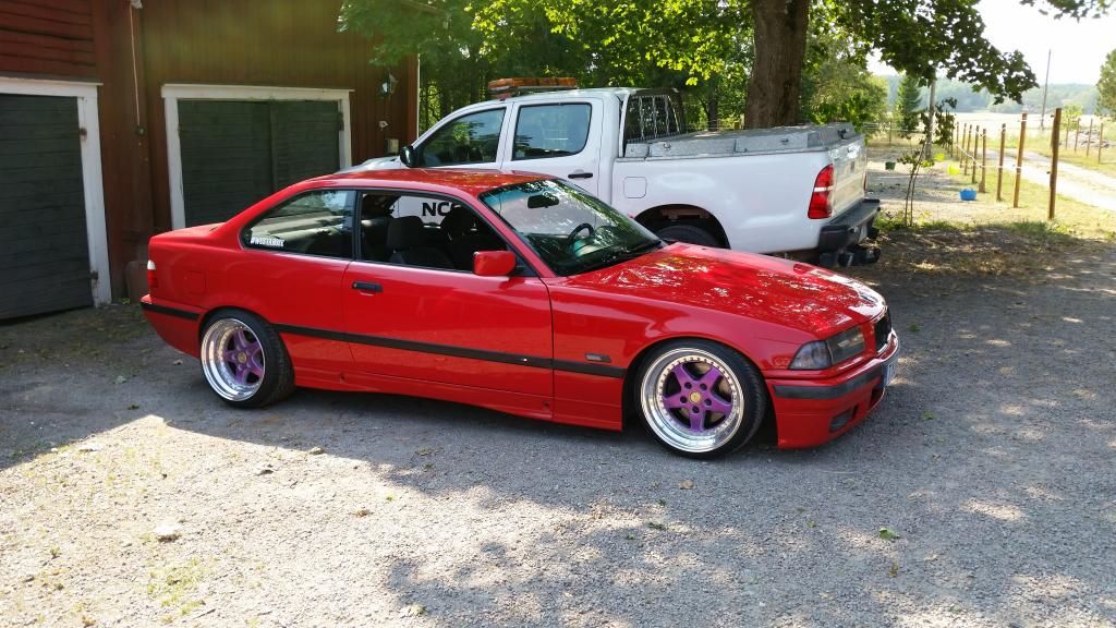

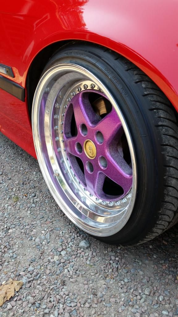

Någon kanske har sett bilen i verkligheten redan, ni andra får se lite grann nu.
Som tidigare sagt så har jag köpt ett par nya fälgar. Dessa fälgar är gaaaaaanska så ovanliga.. De är gaaaanska så feta, gaaaaanska så breda(!!!), och gaaaaanska så dyra roll
Fälgarna jag pratar om är ett par BBS Kerscher RX!
Dessa är alltså 3-delars splitfälgar i 17". Så här lyder specsen:
Fram: 9" breda med 3" ytterbana, ET 8. Sitter Kumho KU31 195/40-17" däck på dessa.
Bak: 11" breda med 3,5" ytterbana, ET ~ 26-27. På dessa sitter det Hankook K110 245/35-17".
Ytterbanorna är polerade och centrumen är för tillfället lackerade i rosa/lila flake med en alpinavit grundlack.
och jag veeet, den är hög som ett skyskrapa bak just nu.. men måste valsa bak innan den går att få ner nå mer, den tar redan i ibland på den höjden som det är nu.. Men den ska ner mer senare!
Här kommer lite bilder

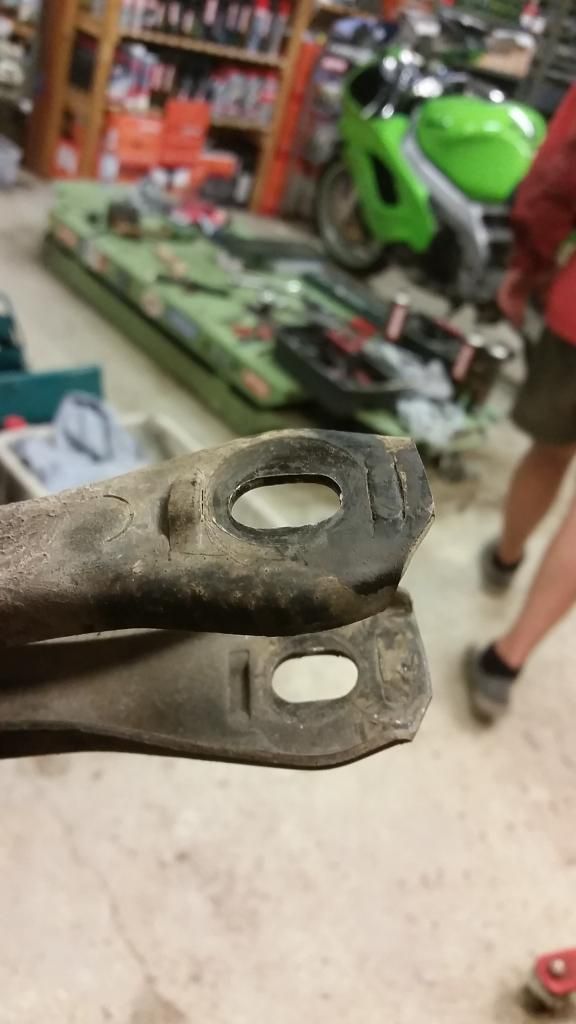

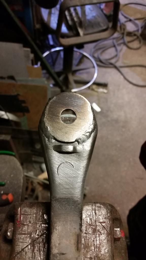

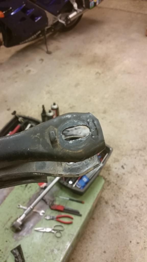

Blev tvungen att bygga om camberstaget för att  få in bakfälgarna lite mer än original. Så så här gjorde jag.
Började med att pressa ner klackarna på varje sida av staget längst ut mot däcken
http://i65.photobucket.com/albums/h239/johnlarssonskold/20140723_141546_zps38da0b14.jpg
Sedan frästa vi ut original hålet ytterligare 5mm
http://i65.photobucket.com/albums/h239/johnlarssonskold/20140723_161729_zps53dab051.jpg
Svarvade och svetsade dit en bricka längst ut på hålet
http://i65.photobucket.com/albums/h239/johnlarssonskold/20140723_173327_zps1edb0efe.jpg
