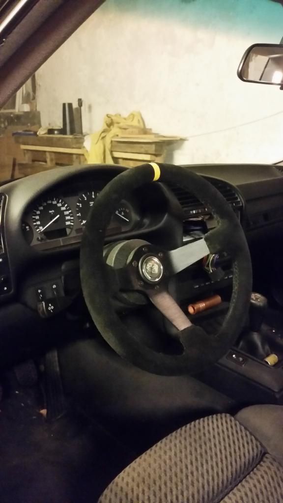

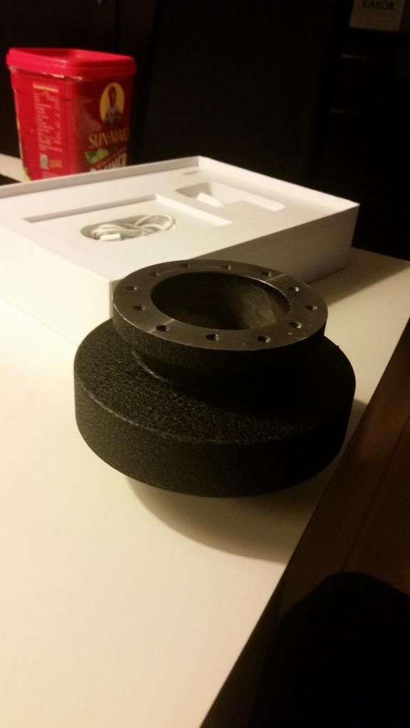

Klickade även hem ett sånt där "handgjort" rattnav från någonstans långt härifrån.. roll tänkte att jag kunde prova och se kvalitén när dom ändå bara kostar småsummor. Men visst märker man prisskillnaden i form av precision på grejerna..
Så här såg det ut när jag fick hem det. Såg "helt okej" ut
http://i65.photobucket.com/albums/h239/johnlarssonskold/20141212_184123_zps4293b060.jpg
Visade sig att jag skulle få modifiera en hel del innan det passade riktigt lol Till och börja med så var den både för bred och för hög, så plastlocket som ska sitta på baksidan av navet passade inte. Dessutom satt hålet som strömkabeln ska gå igenom på fel sida, så fick borra ett nytt.. Men tillslut så passade det!
http://i65.photobucket.com/albums/h239/johnlarssonskold/20141213_113419_zps4f39fae6.jpg

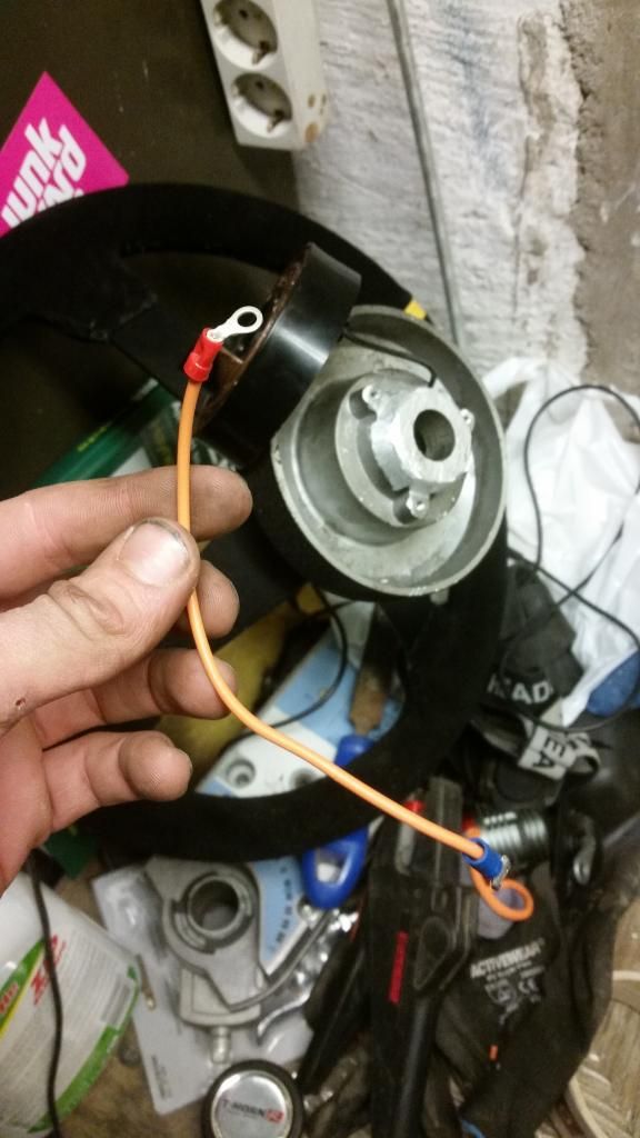

Tillverkade en jordkabel då det inte fungerar med originalkabeln
http://i65.photobucket.com/albums/h239/johnlarssonskold/20141213_200756_zps094598e8.jpg
Sedan satte jag fast jordkabeln emellan plastskyddet och baksidan av navet. Drog jorden igenom det gamla hålet, så varje kabel fick ett separat hål!
http://i65.photobucket.com/albums/h239/johnlarssonskold/20141213_200823_zps46fa4044.jpg
Sen blev det så här fint!
http://i65.photobucket.com/albums/h239/johnlarssonskold/20141213_201056_zps6dfa6786.jpg
Slutresultat! Råkade smälta sönder tutan när jag skulle limma fast den, men ha beställt hem en ny smile
http://i65.photobucket.com/albums/h239/johnlarssonskold/20141213_201806_zpsde1a7d8b.jpg
http://i65.photobucket.com/albums/h239/johnlarssonskold/20141213_201750_zps1886f05e.jpg
Blir bra mycket skönare än original!

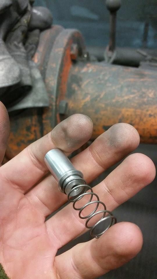

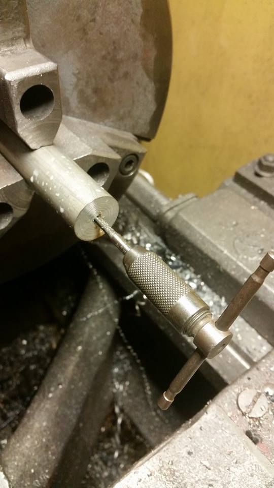

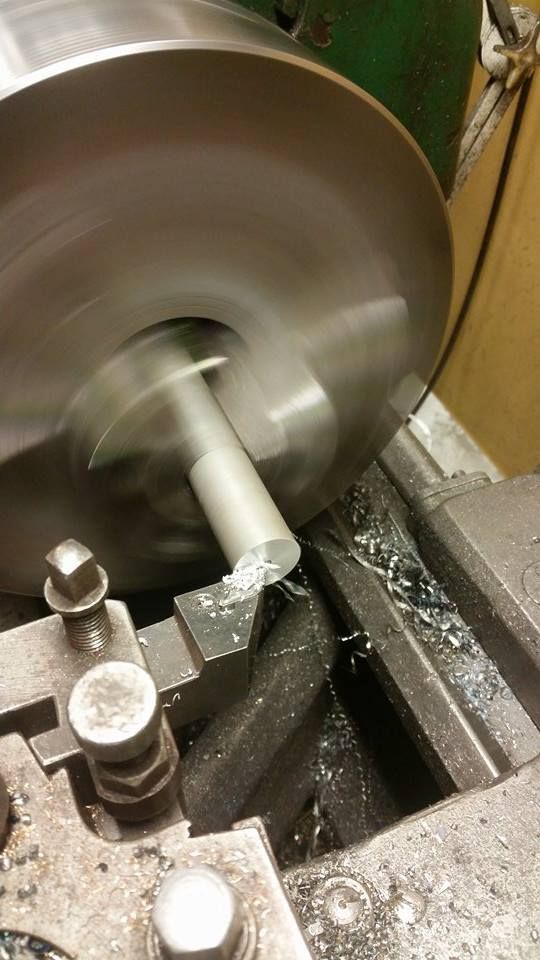

Gjorde själva knoppen till handbroms för ett tag sen. Då jag har kopparbeläggning på handbromshandtaget så ser det ju knepigt ut om knoppen är av svart plast. Så fick ta och snickra ihop en knopp i aluminium. Ska även på koppar på knoppen smile
http://i65.photobucket.com/albums/h239/johnlarssonskold/10965644_10205078237227789_884876408_n_zps4da29241.jpg
http://i65.photobucket.com/albums/h239/johnlarssonskold/10968037_10205078237147787_1816326408_n_zps48b3e947.jpg
Polerade lite
http://i65.photobucket.com/albums/h239/johnlarssonskold/10965594_10205078237267790_1264346326_n_zpsa69e3b13.jpg
http://i65.photobucket.com/albums/h239/johnlarssonskold/10994678_10205078237067785_1783678583_n_zps60fcb440.jpg
Original vs nya

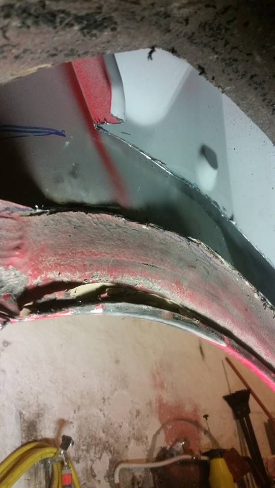

Så här ser det ut i hjulhuset bak där jag snittat upp. Ska låna hem vals från en polare och se om skärmen går att få ut någon nu när jag kapat upp lite. Återkommer om det!
http://i65.photobucket.com/albums/h239/johnlarssonskold/10968004_10205078234667725_1942783387_n_zps7c97a3e3.jpg
http://i65.photobucket.com/albums/h239/johnlarssonskold/10965676_10205078234627724_1799156403_n_zps856c3485.jpg

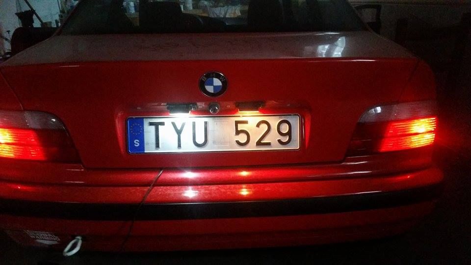

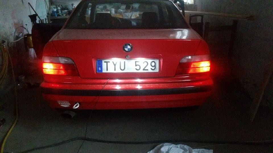

Köpte två led-lampor från biltema och satta i regskyltsbelysningen. Skönt att slippa det äckliga gula skenet lol ska troligtvis fixa till parkeringsljuset fram också, men det blir senare!
Före
http://i65.photobucket.com/albums/h239/johnlarssonskold/10984651_10205098645097973_57484132_n_zpse62f587c.jpg
Led vs original
http://i65.photobucket.com/albums/h239/johnlarssonskold/10979378_10205098644937969_503416901_n_zps3d76af25.jpg
Endast led
http://i65.photobucket.com/albums/h239/johnlarssonskold/10979291_10205098644817966_100152744_n_zps68657731.jpg

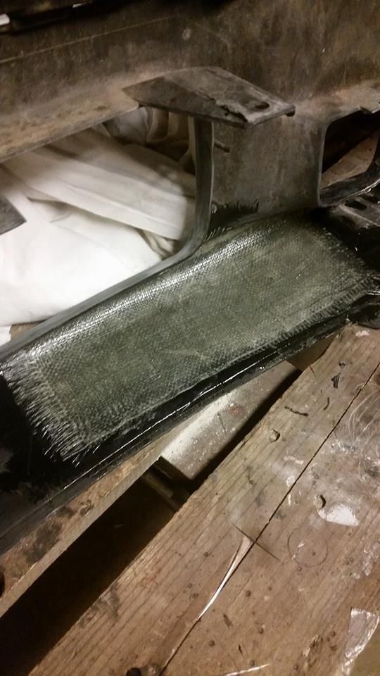

Har lagat en av sprickorna som fanns. Slipade rent ytan som skulle lagas
http://i65.photobucket.com/albums/h239/johnlarssonskold/11051009_10205226562855837_2055433884_n_zpsmgaabebl.jpg
Sedan på med glasfiberväv och polyester
http://i65.photobucket.com/albums/h239/johnlarssonskold/11026469_10205226562775835_323421935_n_zpsb2sd1ska.jpg

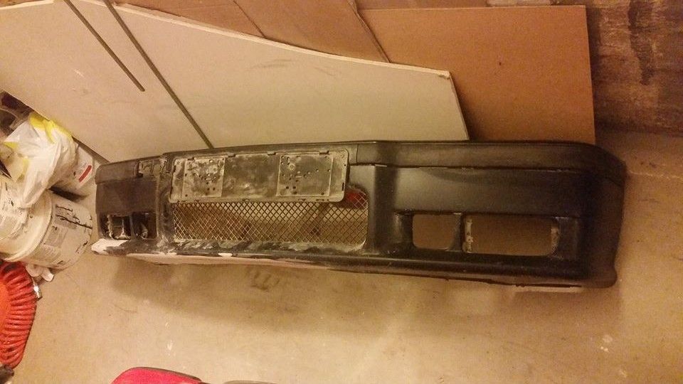

Lägger du glasfiber på andra sidan sprickan också? Eller spacklar du bara?
Håller också på och renoverar en m3 front hehe!
Intresserad av vad du tänker göra åt bakskärmarna så jag väntar med spänning smile

Nej bara glasfiberväv på baksidan. På utsidan så kommer jag antingen löda ihop sprickorna och sedan lägga på glasfiberspackel, eller endast lägga på spacklet.

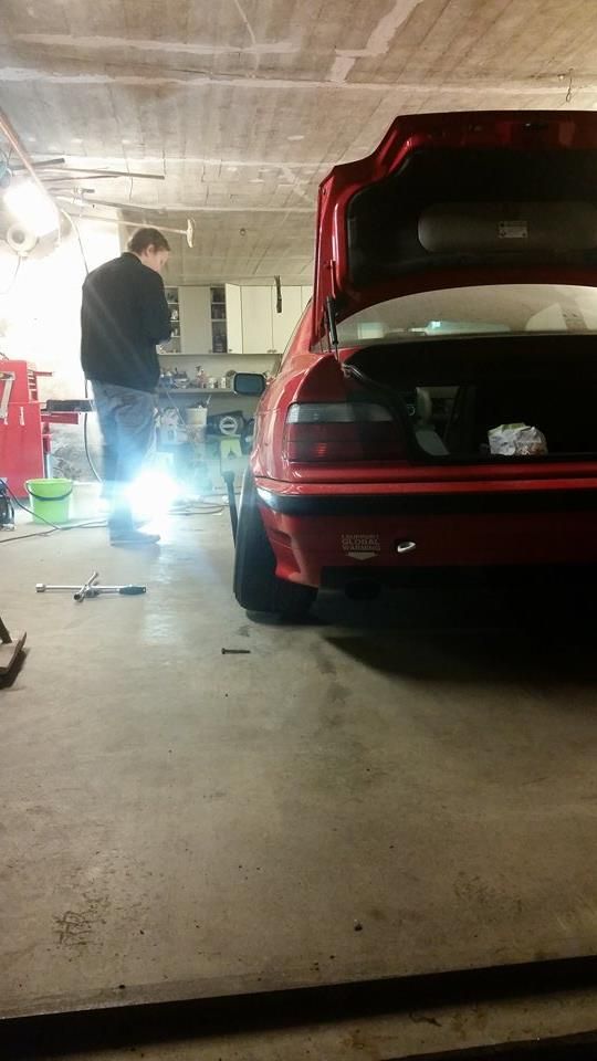

Har hållit hus i garaget och försökt få till bakskärmen. Blir sån jävla millimeterpassning för att skärmkanten inte ska ta i däcken sen. Därför har jag bestämt att skicka in bilen på toe-inställning innan jag svetsar fast någonting. Annars svetsar jag klart bakskärmarna, sen måste jag bygga om igen för att däcken tar i efter jag ställt vinklarna rätt.
Men på fredag nu så ska jag få lämna iväg bilen.
Insåg att alla träffar börjar den här månaden, så nu är man ju i lagom bygg-panik lol Blir att jobba på som fan efter jag fått tillbaka bilen. Är bakskärmarna som måste bli klara, bygga om camberstagen och fixa andra fjädrar bak. Sen går det att bruka bilen åtminstone. Så det ligger på prio ett listan smile
