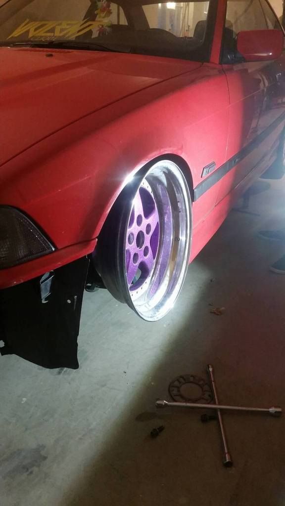

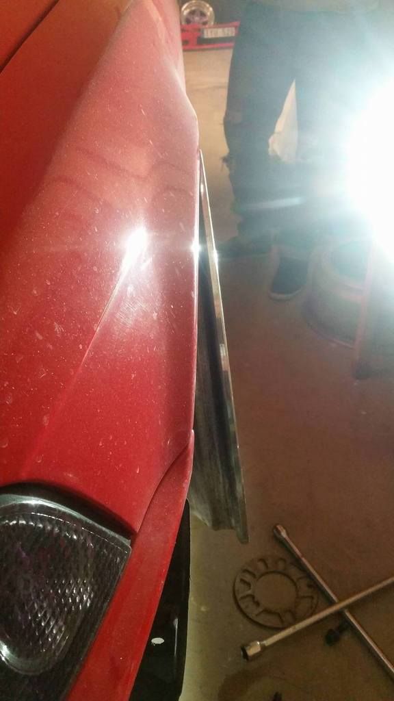

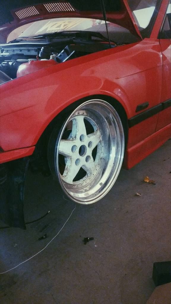

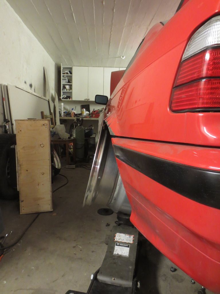

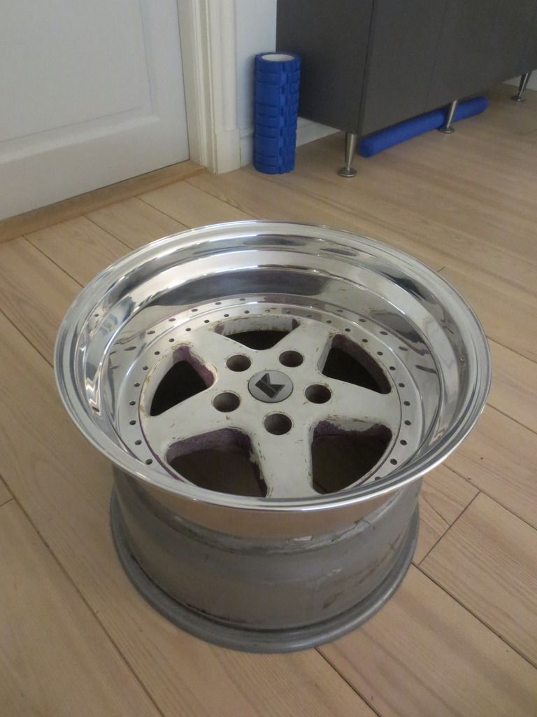

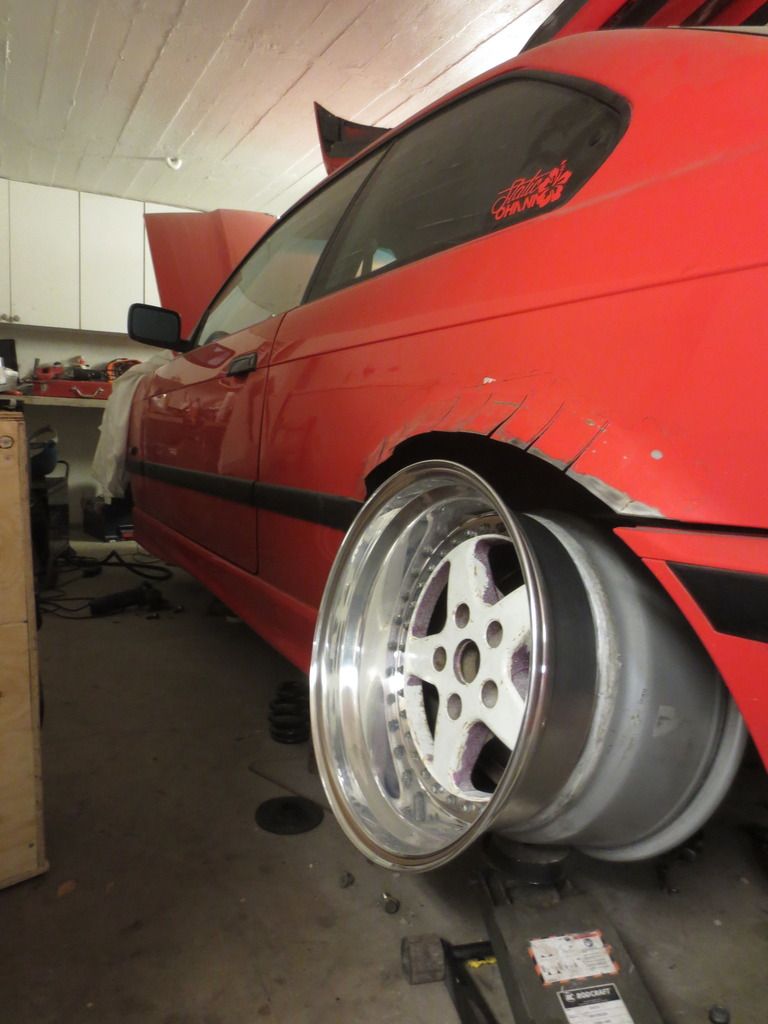

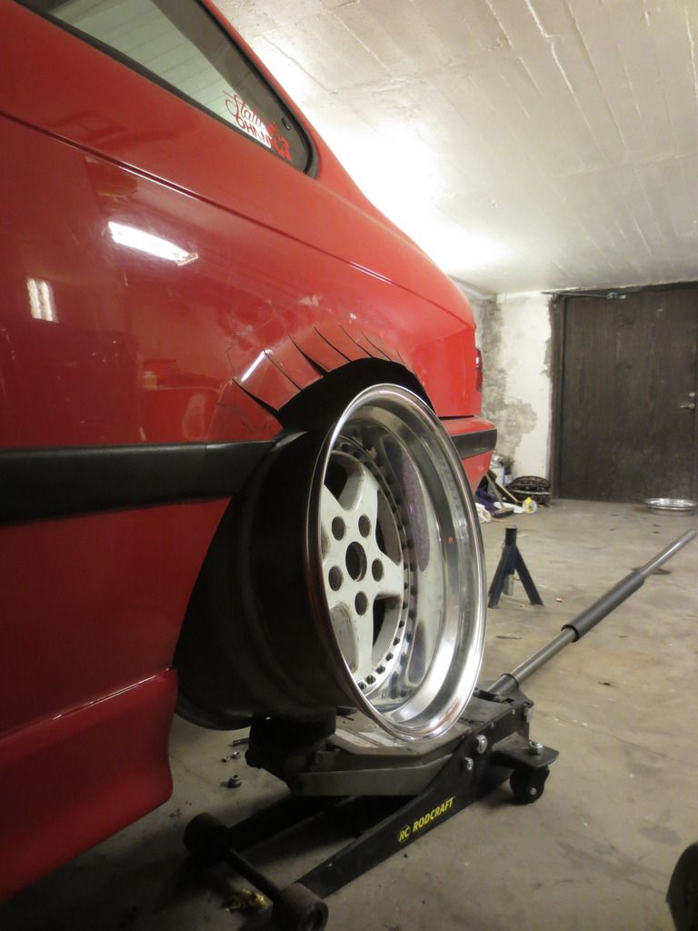

Har nu fått tag på en vinterbil så jag ÄNTLIGEN kan ställa in rödingen och börja pula lite.
Har slängt in en beställning på nya banor till bakfälgarna. Hade 3,5" innan, men dom banorna kommer hamna på framfälgarna. Sen tänkte jag att när jag ändå är igång kan jag lika gärna ge bakfälgarna lite maffigare specs wink
Sista plankningen för det här året big_smile
http://i65.photobucket.com/albums/h239/johnlarssonskold/14599943_10209629212799334_275887876_o_zpsbkevtjok.jpg

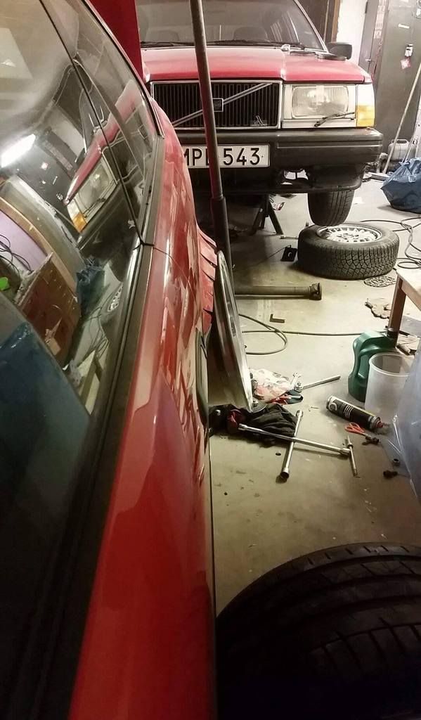

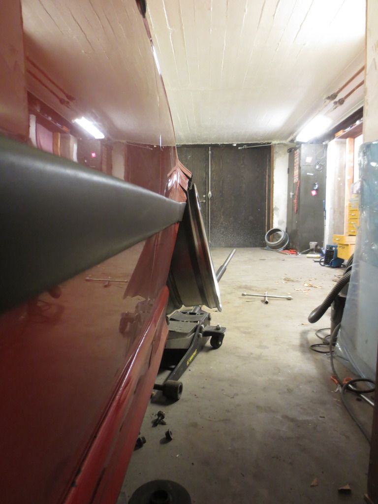

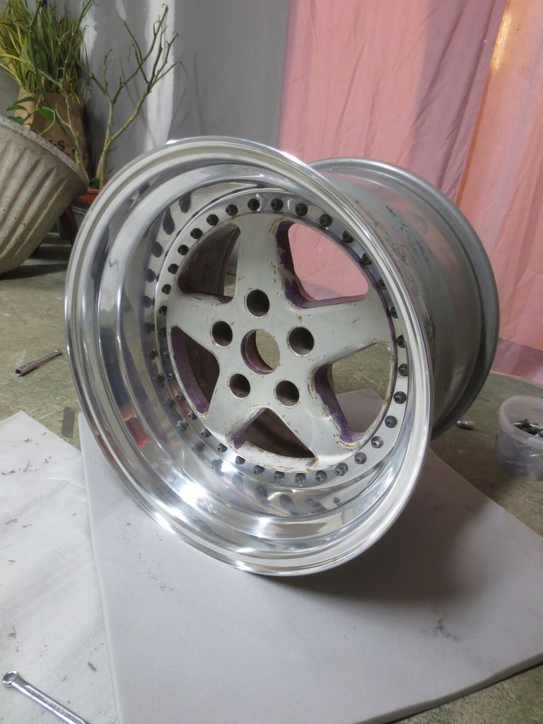

Sen plockade jag isär ena bakfälgen så jag kunde måtta in lite och kika
http://i65.photobucket.com/albums/h239/johnlarssonskold/14600537_10209629212639330_1878993201_o_zpsz8qed3cn.jpg
Kommer alltså bli lite ändringar till nästa år. Framfälgarna kommer få 3,5" banor istället för 3". Kommer bli något såhär smile
http://i65.photobucket.com/albums/h239/johnlarssonskold/14614270_10209629212679331_1110546123_o_zpsufyjluyc.jpg
http://i65.photobucket.com/albums/h239/johnlarssonskold/14632655_10209629212559328_1001158609_o_zpshyvrj2ad.jpg

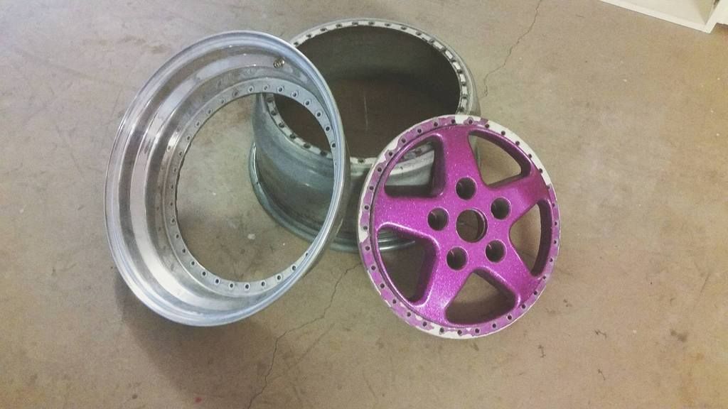

Rensade ett centrum från lite färg också så jag kunde lämna iväg det till en som tar en titt och ska avgöra om mitt "färgval" kommer gå att genomföra. Allt passar bättre till rött än den hemska lila färgen som va innan big_smile

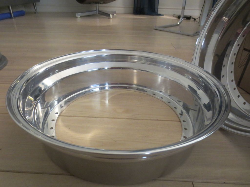

Har både bra och dåliga nyheter att berätta den här gången.
Bra:  Jag har fått hem mina fälgbanor från felgenfuchs!
Dåligt: Jag lyckades beställa med 16" centrum istället för 17", så dom passar inte..
Bra: Jag har snackat med felgenfuchs och jag ska skicka tillbaka dom så får jag hem rätt banor
Dåligt: Skicka tillbaka banorna kostar både pengar och tar ytterligare några dagar innan jag får hem rätt igen.
Men men, that's life! big_smile
Tänker inte avslöja bredden än, men här har ni några bilder på banorna jag fick hem  wink  Dom rätta banorna kommer hamna 1,5-2cm längre in än hur dom sitter på bilden. Men kan säga att det kommer bli ytterligare några grader negativ camber under vintern  roll
http://i65.photobucket.com/albums/h239/johnlarssonskold/14923976_10209863290011118_12346845_o_zpsew8u2i9s.jpg
http://i65.photobucket.com/albums/h239/johnlarssonskold/14859535_10209863289891115_953468558_o_zpsaue1fobw.jpg

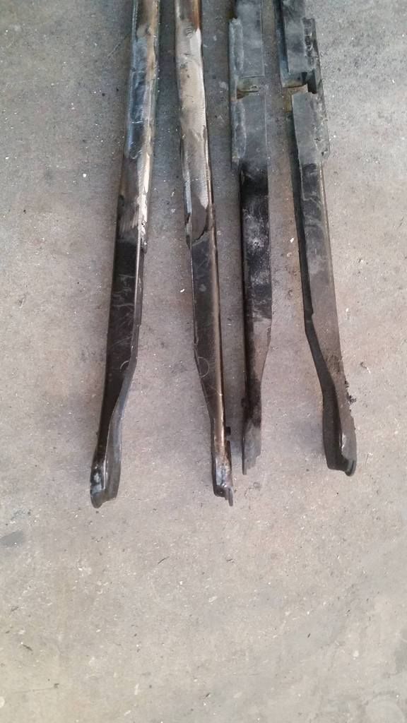

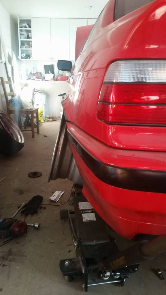

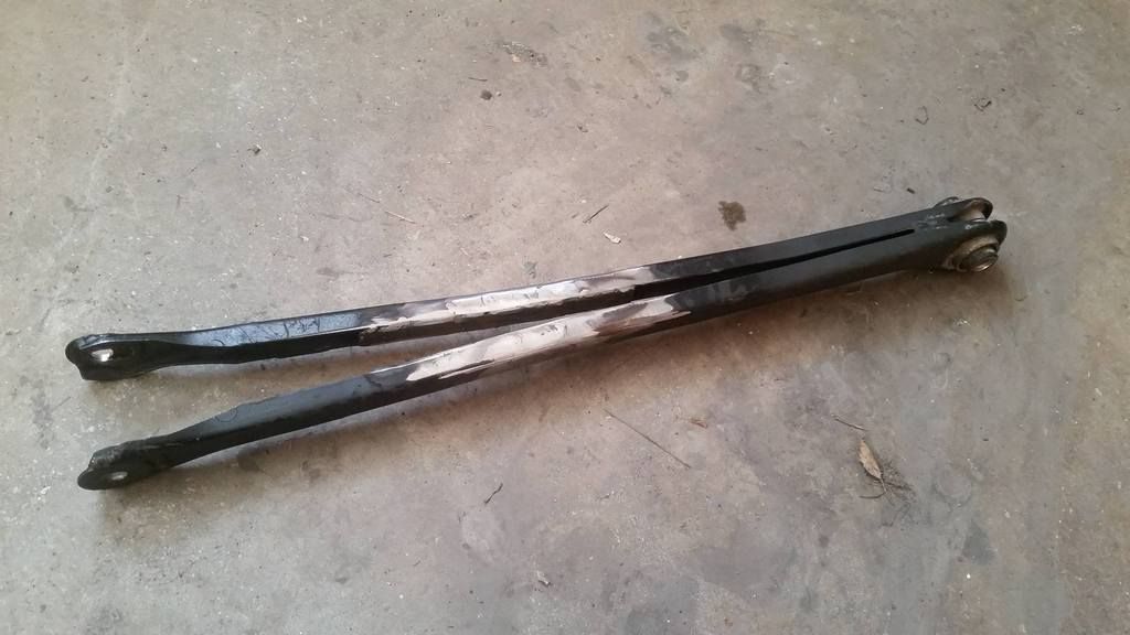

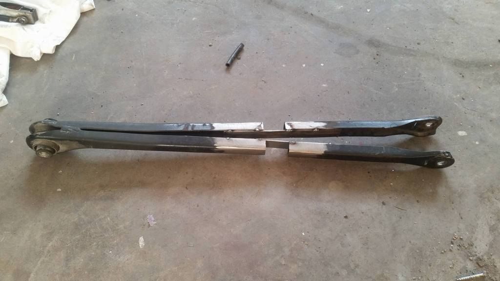

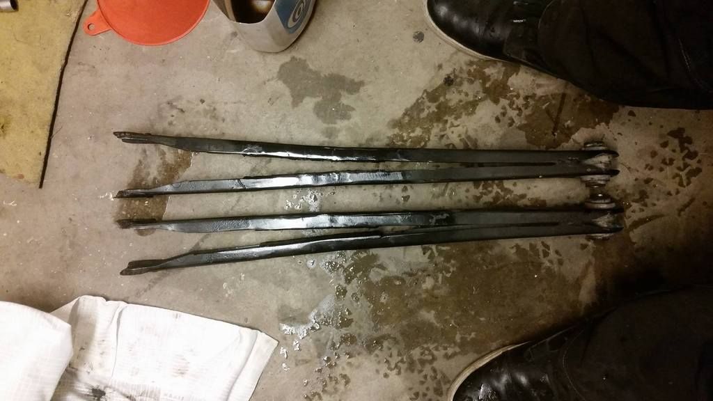

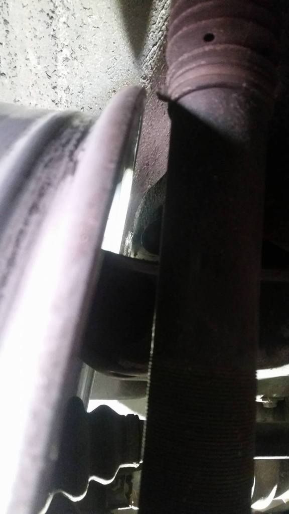

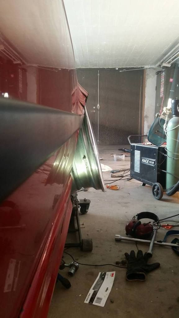

Fick hem lite svetsgas i förra veckan, så under helgen så byggde jag om mina camberstag för typ hundrade gången big_smile
Började med att kapa bort den gamla förlängningen. Satte sedan upp staget igen, måttade in så jag fick rätt vinkel och sen punktade fast en plåt.
http://i65.photobucket.com/albums/h239/johnlarssonskold/15045530_10209995770243041_1033511746_o_zpsg3p7wqat.jpg
Sedan kapade jag till bitar som jag la emellan "gapet" som blev mellan halvorna av staget. Efter lite svets och slipning så såg dom ut såhär
http://i65.photobucket.com/albums/h239/johnlarssonskold/15052160_10209995768683002_327693216_o_zpsgyiblqjb.jpg
Här ser ni den nya vs gamla förlängningen. Var missnöjd över den gamla förlängningen då den såg så tattigt gjord ut. Tycker detta, trots att det är lite "budget" stuk över hela lösningen, ser betydligt mer seriöst gjort ut i alla fall big_smile
http://i65.photobucket.com/albums/h239/johnlarssonskold/15064027_10209995768442996_132977809_o_zps0krhdkdd.jpg
Slängde på lite svart färg så dom håller sig lite emot rost och skit
http://i65.photobucket.com/albums/h239/johnlarssonskold/15060199_10209995768042986_588037541_o_zpscvvwz5ya.jpg
Blir rätt tight mellan tunna och kaross. har väl cirka 1cm mellanrum  roll
http://i65.photobucket.com/albums/h239/johnlarssonskold/15033993_10209995769883032_519895697_o_zpsysufpbmq.jpg
Resultatet blev något såhär. Sitter bara 3,5" banorna på dom här bilderna, så kommer sitta bättre med dom nya banorna  coolhttp://i65.photobucket.com/albums/h239/johnlarssonskold/15102320_10209995769323018_1794505859_o_zpsrucrtm0t.jpg
http://i65.photobucket.com/albums/h239/johnlarssonskold/15065017_10209995769003010_57057761_o_zpsiuy4ynjy.jpg

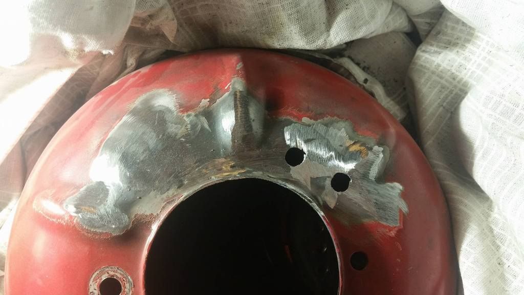

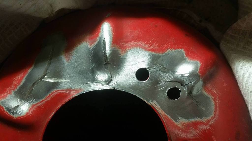

Efter förra sommaren så började mina fjäderbenstorn fram spricka. Jag misstänker att det är en blandning av dom nya camberplattorna och extremt hård fjädring som orsakat detta. Här ser ni hur det börjat spricka på ena sidan
http://i65.photobucket.com/albums/h239/johnlarssonskold/15033972_10209995767762979_678950489_o_zpsh1slxglc.jpg
Slipade rent runt sprickorna och slipade ner spår längs alla sprickor jag kom åt
http://i65.photobucket.com/albums/h239/johnlarssonskold/15064101_10209995767562974_618280216_o_zpseiograxf.jpg
Svetsade igen alla sprickor och slipade till så det blev jämnt. Jag sitter och funderar lite på hur jag ska göra en förstärkning för att förhindra sprickbildning längre fram, därav spelar ytfinishen inte så stor roll just här då det hamnar någon typ av metallpatta över.
http://i65.photobucket.com/albums/h239/johnlarssonskold/15053160_10209995766362944_1498937600_o_zps27ttnzkr.jpg

Inte speciellt mycket att säga just om det, så slänger bara in några bilder här under.
Vad tror ni, blir det bra? big_smile
http://i65.photobucket.com/albums/h239/johnlarssonskold/IMG_2022_zps739uu0y2.jpg
http://i65.photobucket.com/albums/h239/johnlarssonskold/IMG_2023_zps3m0nlrqt.jpg
http://i65.photobucket.com/albums/h239/johnlarssonskold/IMG_2024_zpsuptxa8w8.jpg
http://i65.photobucket.com/albums/h239/johnlarssonskold/IMG_2029_zpsnouwmekv.jpg
http://i65.photobucket.com/albums/h239/johnlarssonskold/IMG_2030_zpsmjrhgiyz.jpg
http://i65.photobucket.com/albums/h239/johnlarssonskold/IMG_2031_zpshq1fwi5r.jpg
http://i65.photobucket.com/albums/h239/johnlarssonskold/IMG_2033_zpsjib4uwpt.jpg
http://i65.photobucket.com/albums/h239/johnlarssonskold/IMG_2035_zps5ktqcoqw.jpg

Kommer bli sjukt porrigt big_smile
#hemåsänk
Team VA!?
408 Inlägg
21 november 2016
#339
Ja jag hoppas det!  big_smile

Ska du börja fräscha upp fälgarna nu och svetsa ihop de valsade bakskärmarna?
Vill du berätta om dina tankar om färgval till fälgarna? Såg bilden på det Biltema-relaterade förslaget men vet ej om det utgör ett seriöst övervägande.
