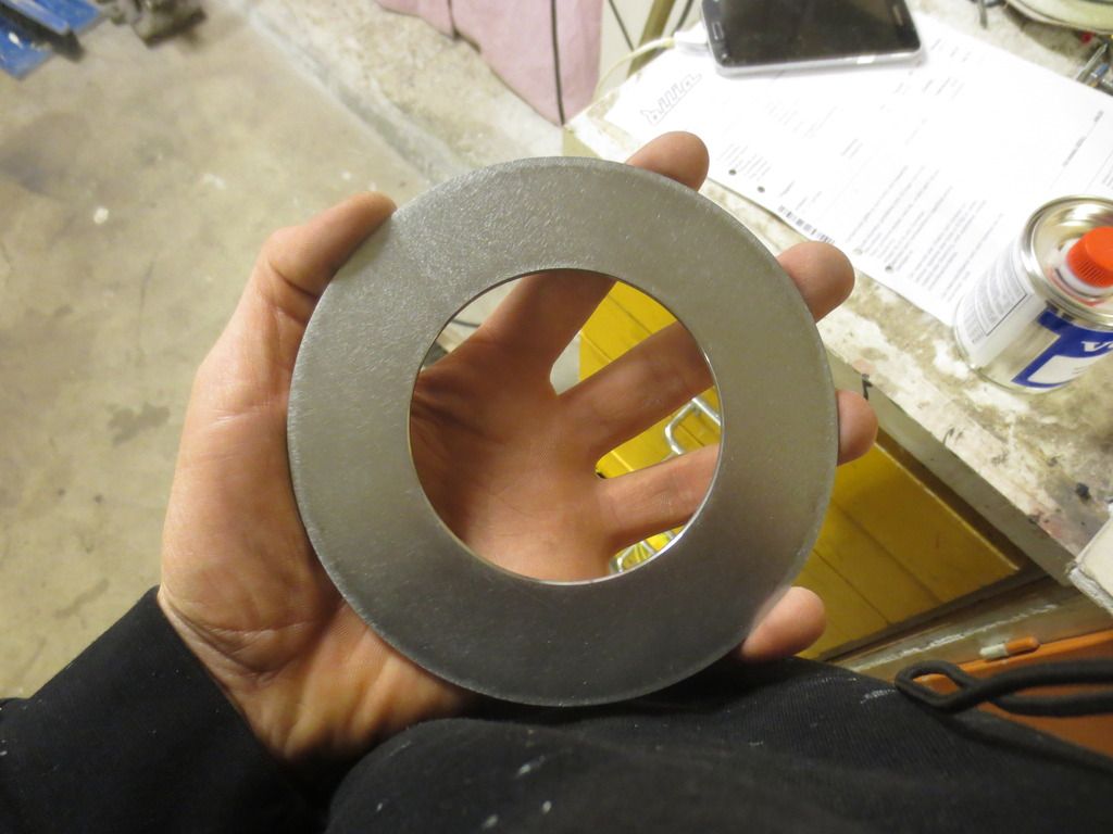

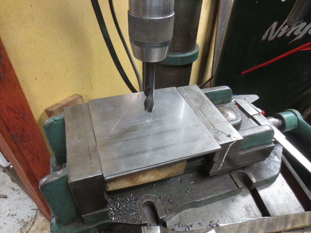

Slipat rent på undersidan av fjäderbenstornen fram då jag måste förstärka tornen. Hade tyvärr ingen svetsprimer hemma, så ville inte svetsa fast dom innan jag rostskyddat dom smile
http://i65.photobucket.com/albums/h239/johnlarssonskold/IMG_2041_zpsh5skzix5.jpg

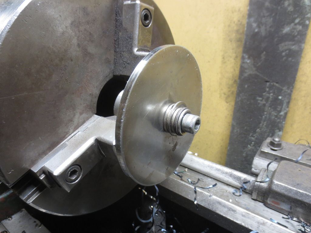

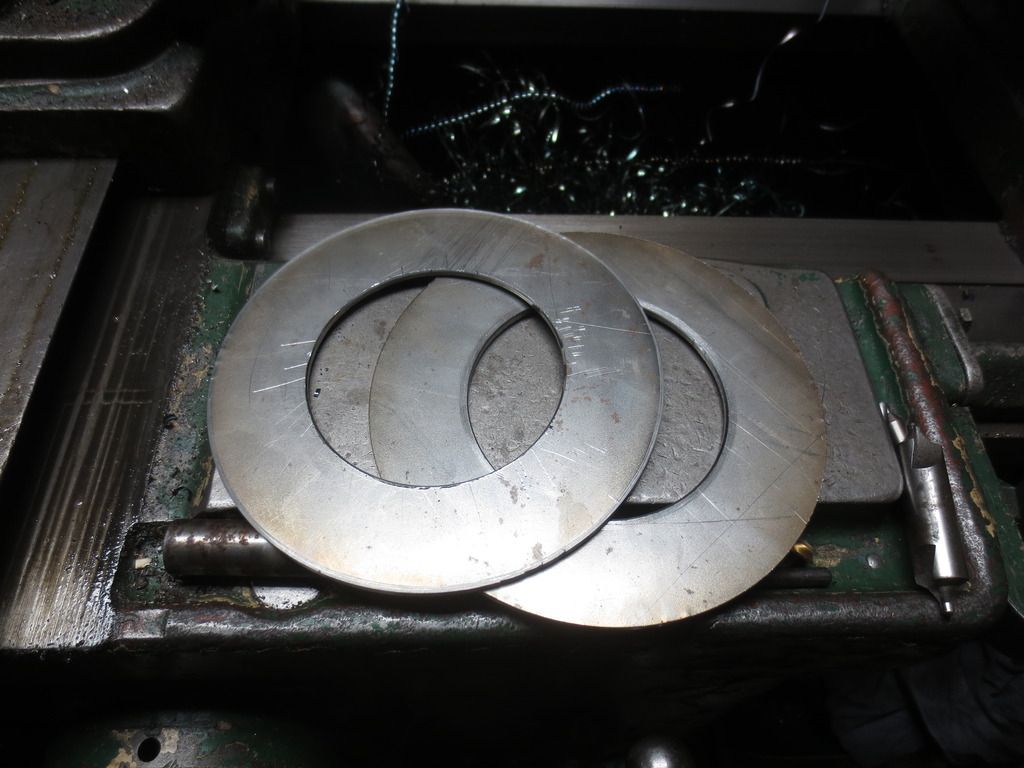

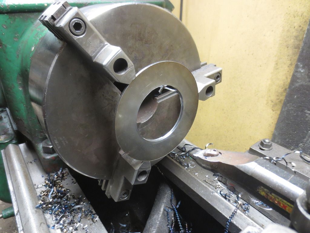

PÖ's Plåt & Svets fixade hem lite material så jag kunde svarva mig förstärkningsplattorna. Detta är då vanligt svartstål i 3mm. Markerade centrum, borrade hål för att kunna spänna upp plattorna i svarven
http://i65.photobucket.com/albums/h239/johnlarssonskold/IMG_2045_zpspug6epzv.jpg
Svarvade till ytterdiametern
http://i65.photobucket.com/albums/h239/johnlarssonskold/IMG_2052_zps8tw8q53r.jpg
Sedan spände upp på nytt och fixade innerdiametern
http://i65.photobucket.com/albums/h239/johnlarssonskold/IMG_2053_zpsiiwhndbe.jpg
Två stycken färdiga plattor! Får hem svetsprimer till kommande helg, ska svetsa fast dessa då smile
http://i65.photobucket.com/albums/h239/johnlarssonskold/IMG_2054_zpsfuqdqhxu.jpg

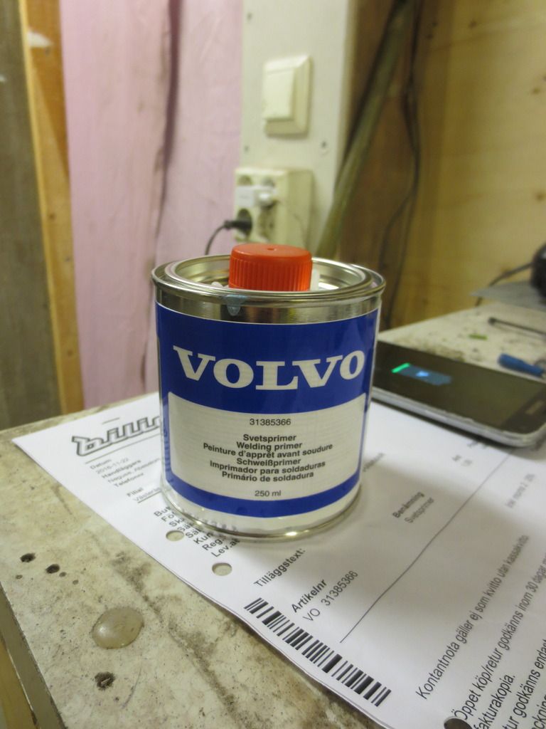

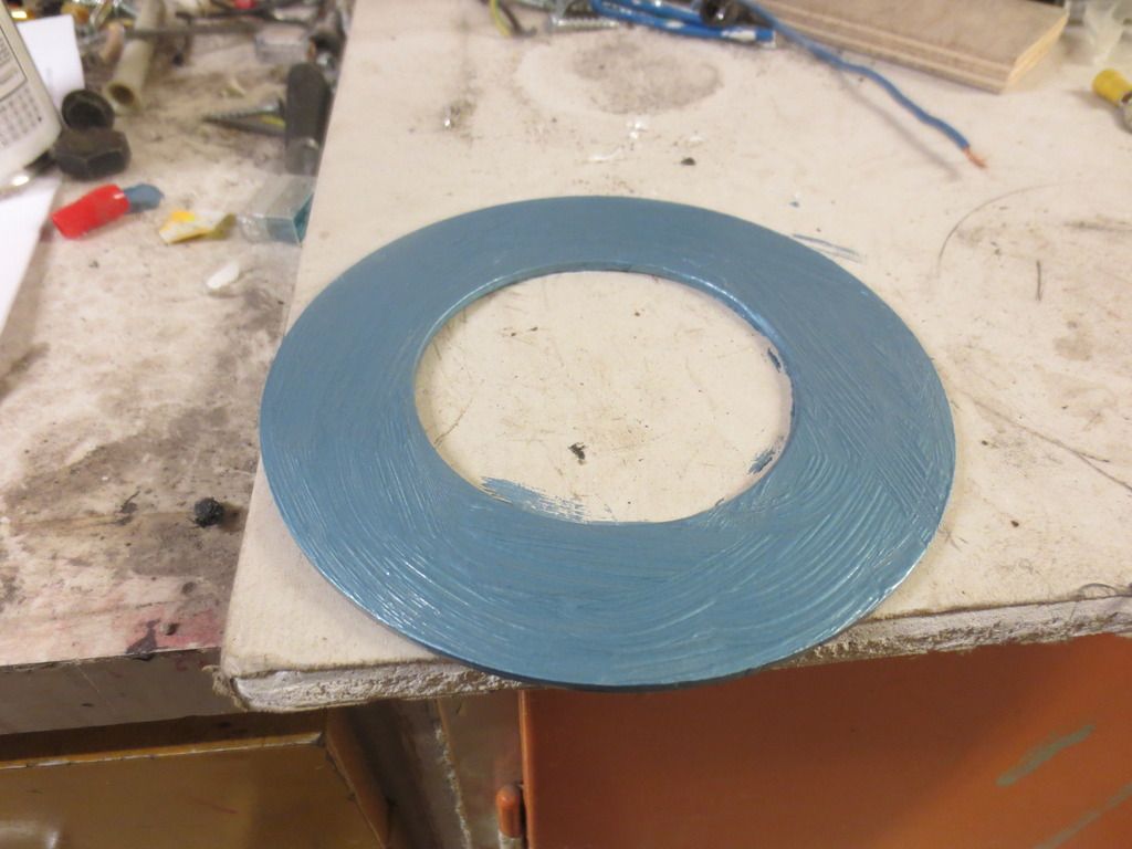

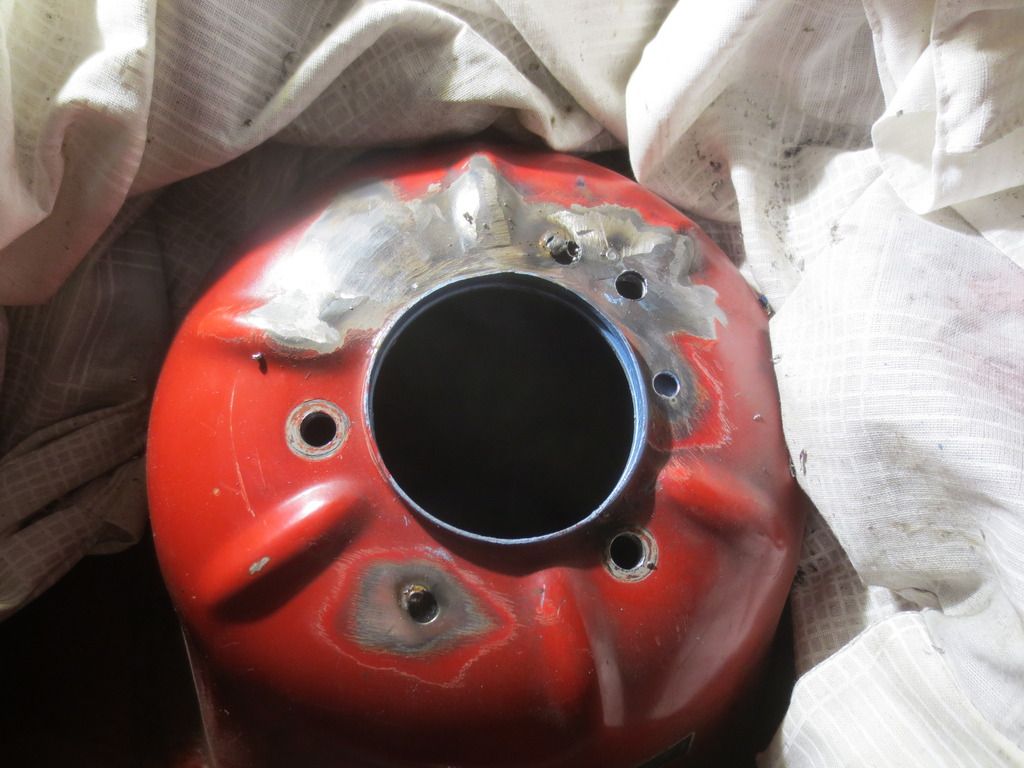

Köpte hem volvos svetsprimer då den tydligen ska funka väldigt bra. Med tanke på priset så lär det ju vara några gram guld i den lilla behållaren big_smile
http://i65.photobucket.com/albums/h239/johnlarssonskold/IMG_2056_zpsgwj7anim.jpg
Slipade rent förstärkningsplattan från rost och smuts
http://i65.photobucket.com/albums/h239/johnlarssonskold/IMG_2060_zpsfv52bhvv.jpg

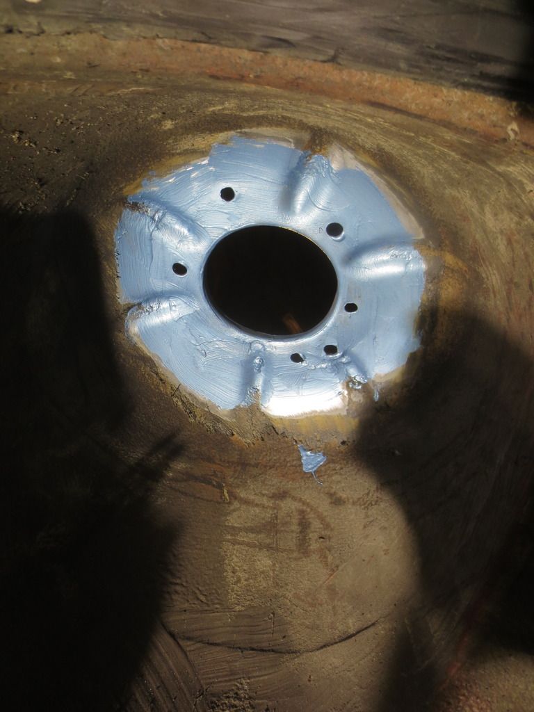

Strök på lite primer på plattan och i fjäderbenstornet
http://i65.photobucket.com/albums/h239/johnlarssonskold/IMG_2061_zpspbubgb42.jpg
http://i65.photobucket.com/albums/h239/johnlarssonskold/IMG_2062_zpsykg4dpiv.jpg

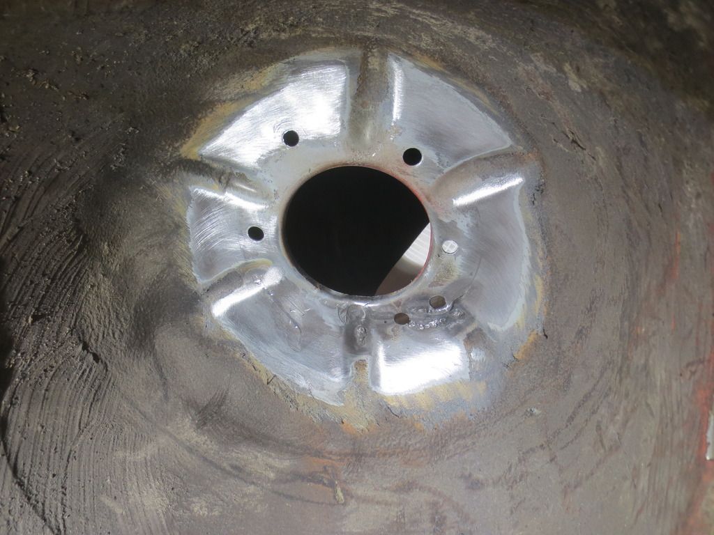

Riktade in och punktade fast ovanifrån
http://i65.photobucket.com/albums/h239/johnlarssonskold/IMG_2063_zps2jrvwoig.jpg

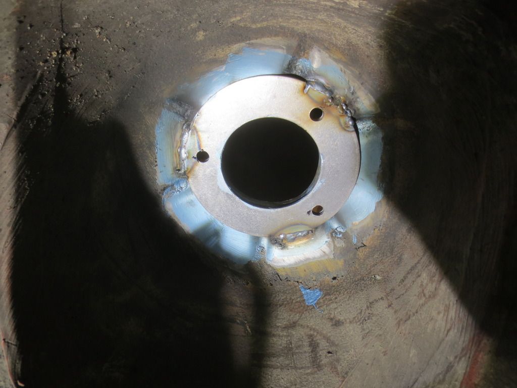

Min svets fick nå fnatt när svetsade undersidan här, så jag kommer troligtvis slipa ner och svetsa om för att få en lite snyggare fog
http://i65.photobucket.com/albums/h239/johnlarssonskold/IMG_2064_zpsjqz2cjcz.jpg

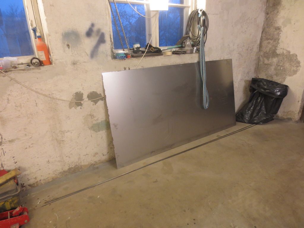

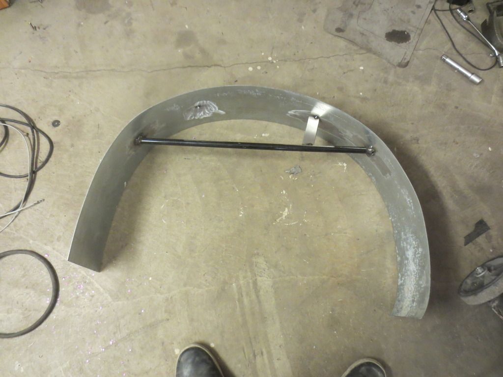

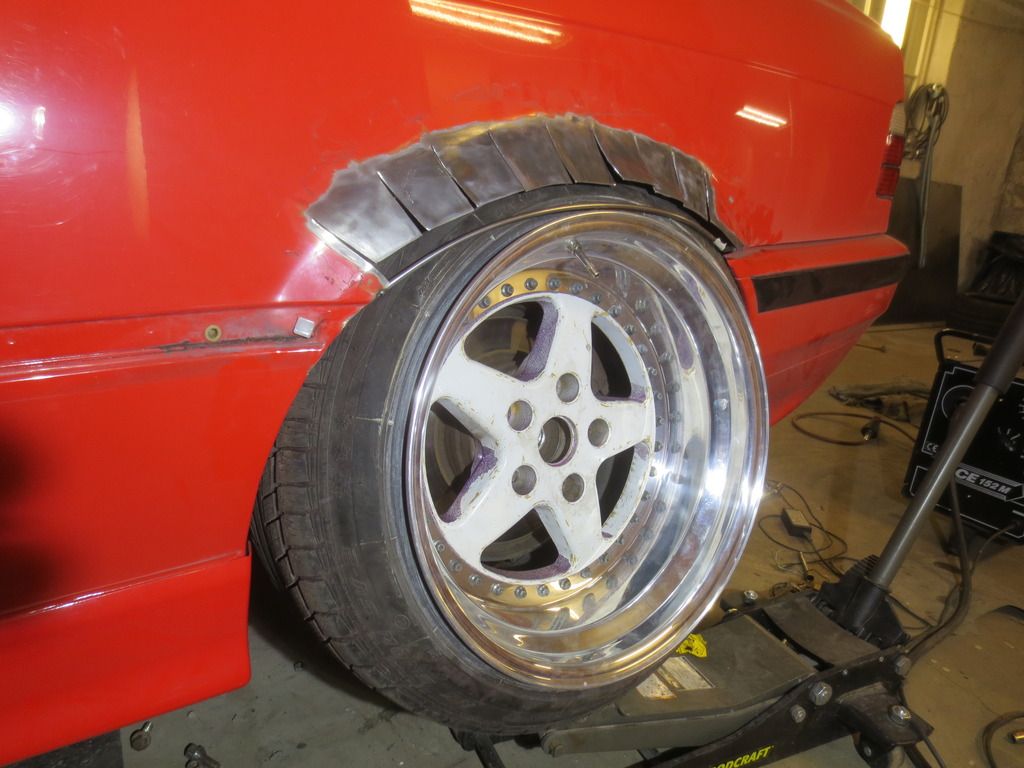

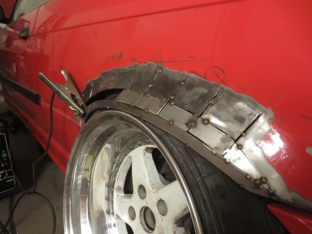

Sen var det äntligen dags att sätta igång med bakskärmarna!
PÖ's Plåt & Svets fixade även denna gång hem lite material till mig. Lite rundstång och plåtark som behövs till skärmbygget
http://i65.photobucket.com/albums/h239/johnlarssonskold/IMG_2058_zpswbhi77kc.jpg

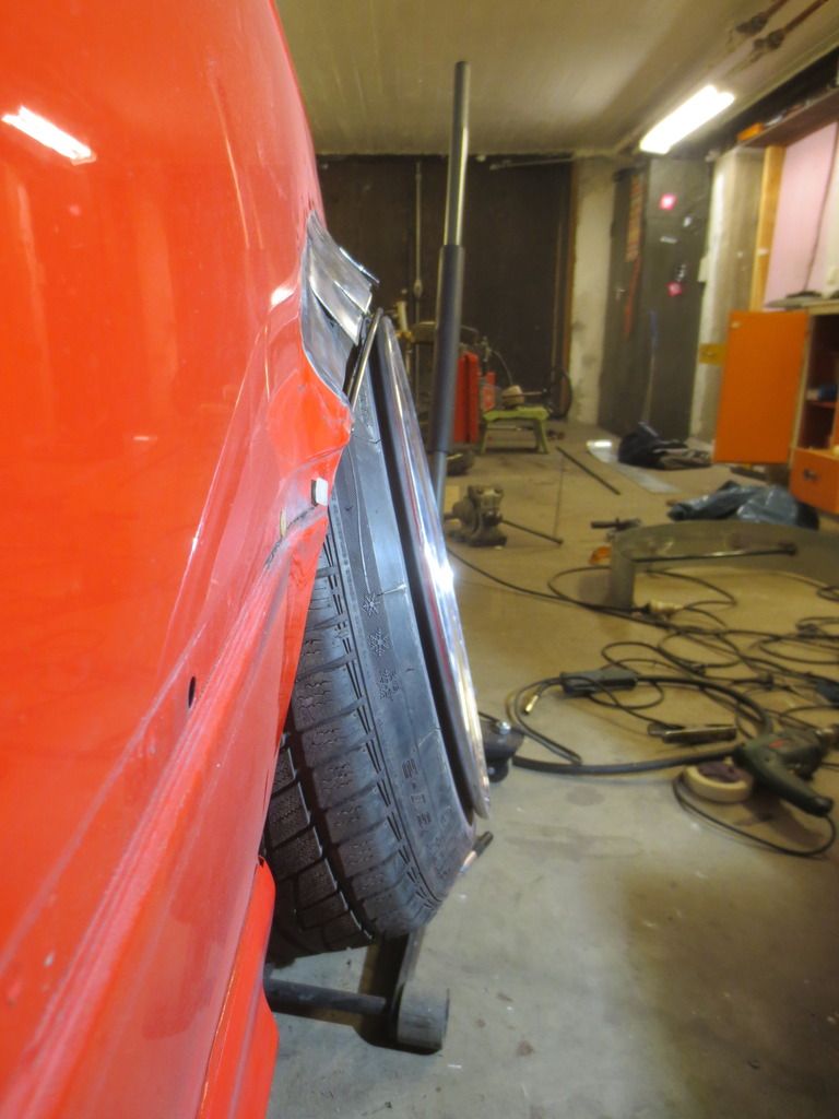

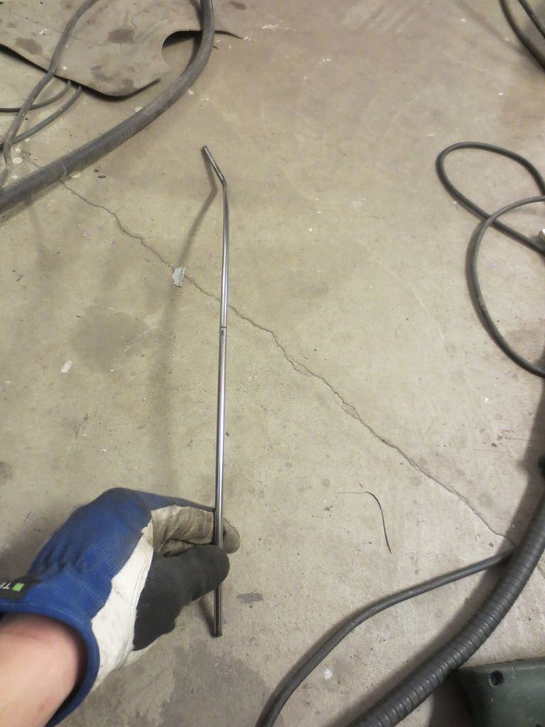

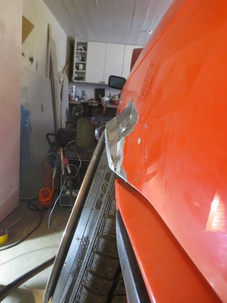

För att få ett humm om radien på originalskärmarna så bockade jag en plåt och svetsade lite stag efter den hela bakskärmen. Så radien på plåten motsvarar radien på originalskärmenhttp://i65.photobucket.com/albums/h239/johnlarssonskold/IMG_2067_zps7oud4taj.jpg
Efter en hel del måttning och jämförelse mot originalskärmen och mallen jag gjorde så lyckades jag bocka till en bit rundstång i rätt radie
http://i65.photobucket.com/albums/h239/johnlarssonskold/IMG_2068_zps6oqegkp5.jpg
Mätte, finjusterade och trixade lite innan jag punktade fast stången.

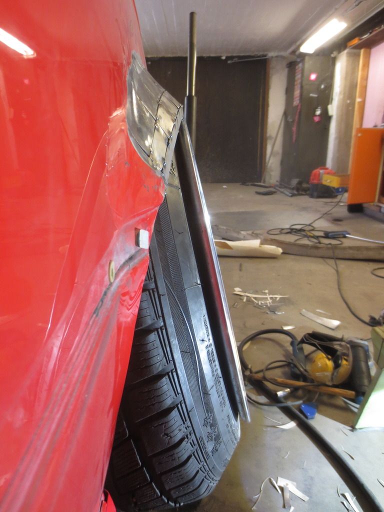

Bakhjulen sitter inte helt centrerat i hjulhusen på E36or, därför kan placeringen se lite mysko ut. Jag funderade på om jag skulle försöka bocka till stången så att hjulet ser mer centrerat ut, men jag tror bara det ser värre ut om man inte får en konstant radie. Så jag kommer högst troligen behålla radien som ni ser här under.
Nästa steg blir att välja om jag ska göra helt nya plåtbitar och svetsa i där jag kapat upp eller om jag bara ska förlänga utanpå de plåtarna som sitter där smile

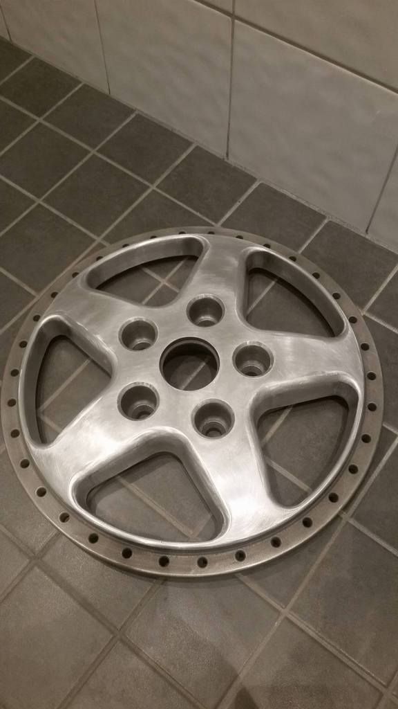

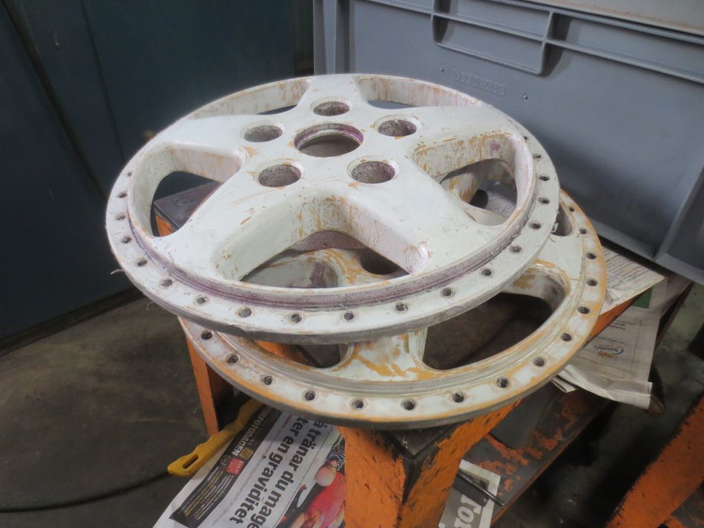

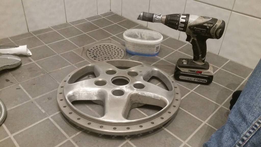

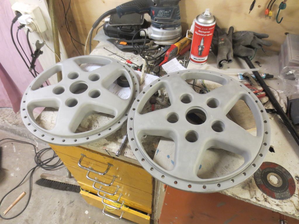

Har gjort lite prepwork på ett av fälgcentrumen. Ytan efter blästring blir för ojämn för det jag ska göra, så är tvungen att slipa ner centrumen lite. Slipar alla ytor som är synliga, som ska blir riktigt blanka, med 400 vattenslip smile
http://i65.photobucket.com/albums/h239/johnlarssonskold/15303768_10210184236554581_2074105660_o_zpsza0uaqdl.jpg
Ett centrum färdigslipat! Nu ska det in på lite test cool
http://i65.photobucket.com/albums/h239/johnlarssonskold/15387432_10210184236314575_222870702_o_zpscoxafwx3.jpg

7 december 2016
#352
Hemmagjord keramisk polermaskin?big_smile
MVH Gabbe
Permanent fartblind
408 Inlägg
7 december 2016
#353
Du vet ju redan vad som väntar centrumen. Har skrivit i VLNT chatten tidigare wink
Sköld photography @ facebook
153 Inlägg
8 december 2016
#354
kopparplätering kanske? wink

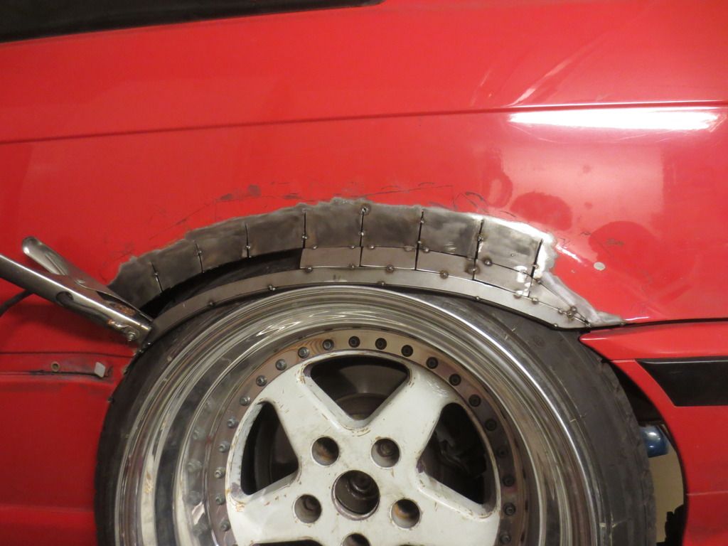

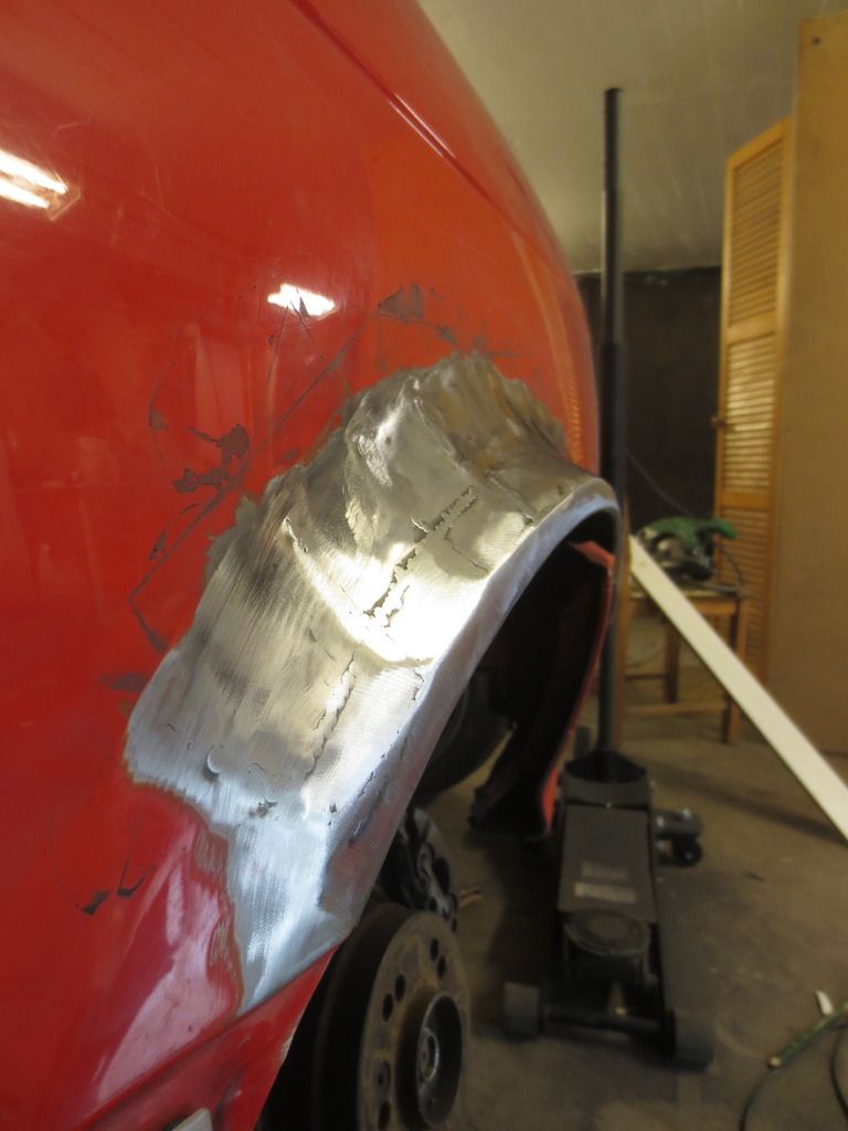

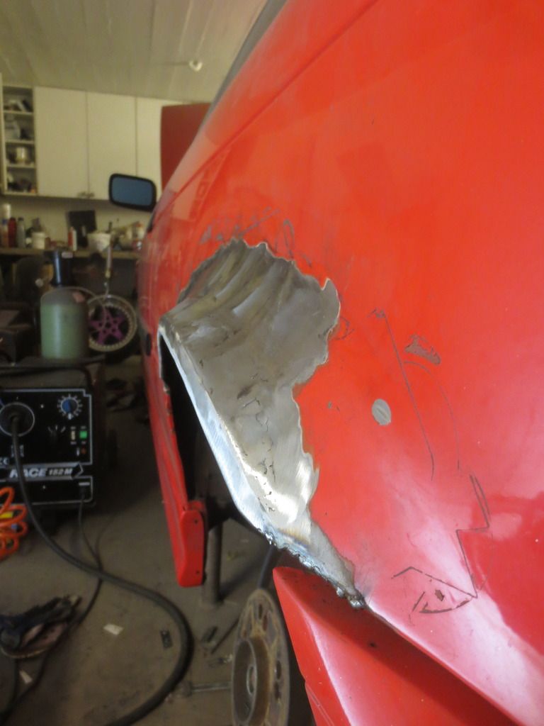

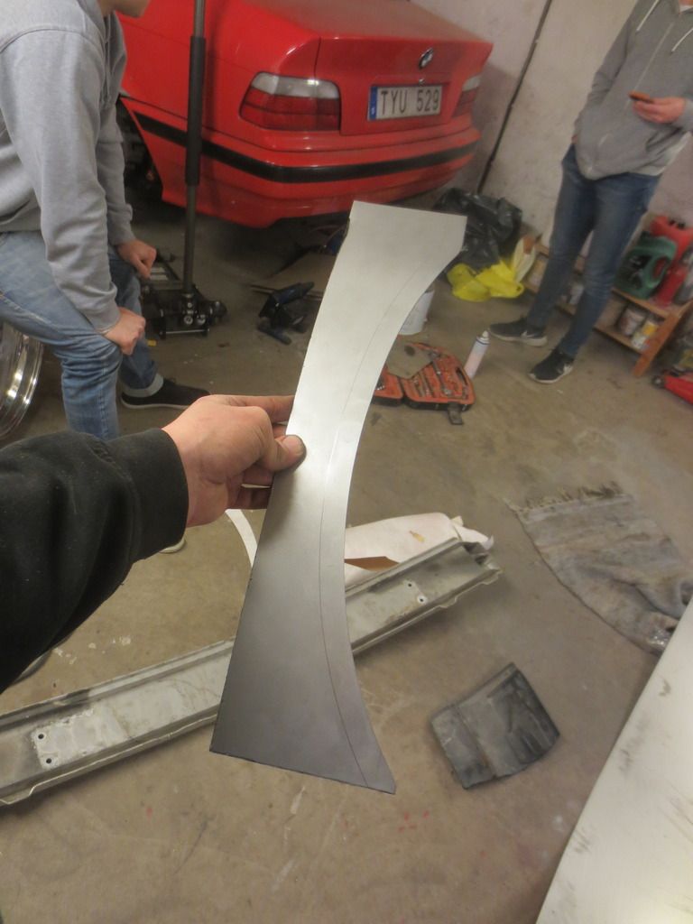

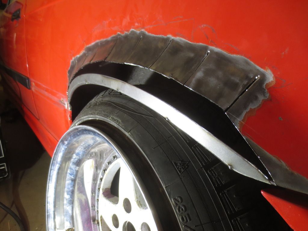

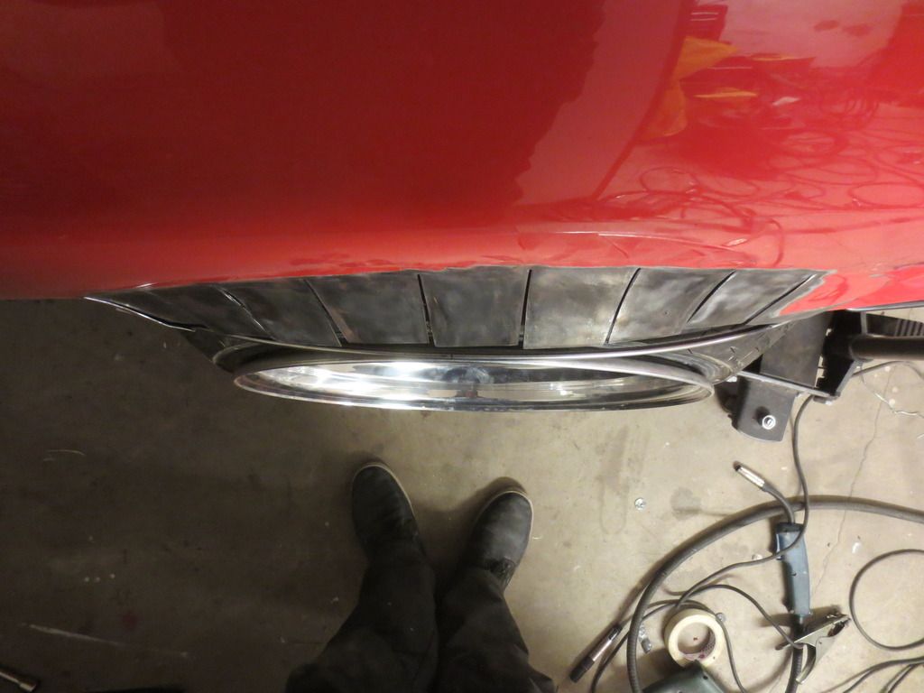

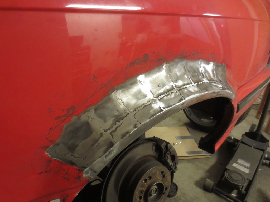

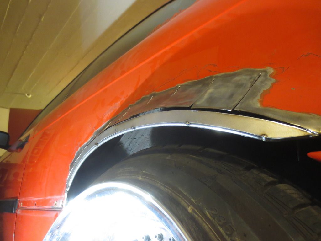

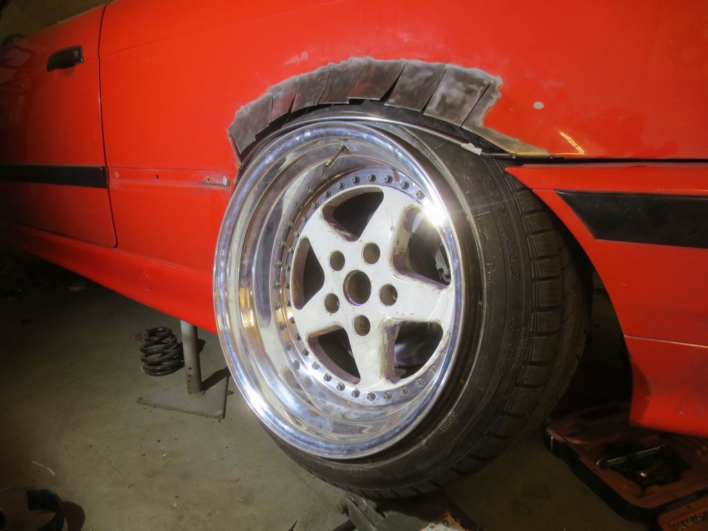

Nu jäklar har jag en rolig update till er! big_smile
Ägnade hela helgen åt att snickra lite bakskärm, så har hunnit en bra bit nu.
Hade en bilplåtslagere som farsan kände som svängde förbi och tipsade lite om diverse grejer. Tanken från början var att jag skulle tennspackla bakskärmarna. Dels för att jag hört och läst att det ska vara bättre än vanligt spackel, men även för att det skulle vara sjukt kul att kunna. Men plåtslagaren sa att tennspackling var lite "outdated" med tanke på att det finns så bra spackel nu för tiden. Så om jag lyssnar på hans råd, vilket känns vettigt då han gjort detta i 30 år, så ska jag köpa mig något bra vanligt spackel istället. Men åter till det jag hunnit än så länge!

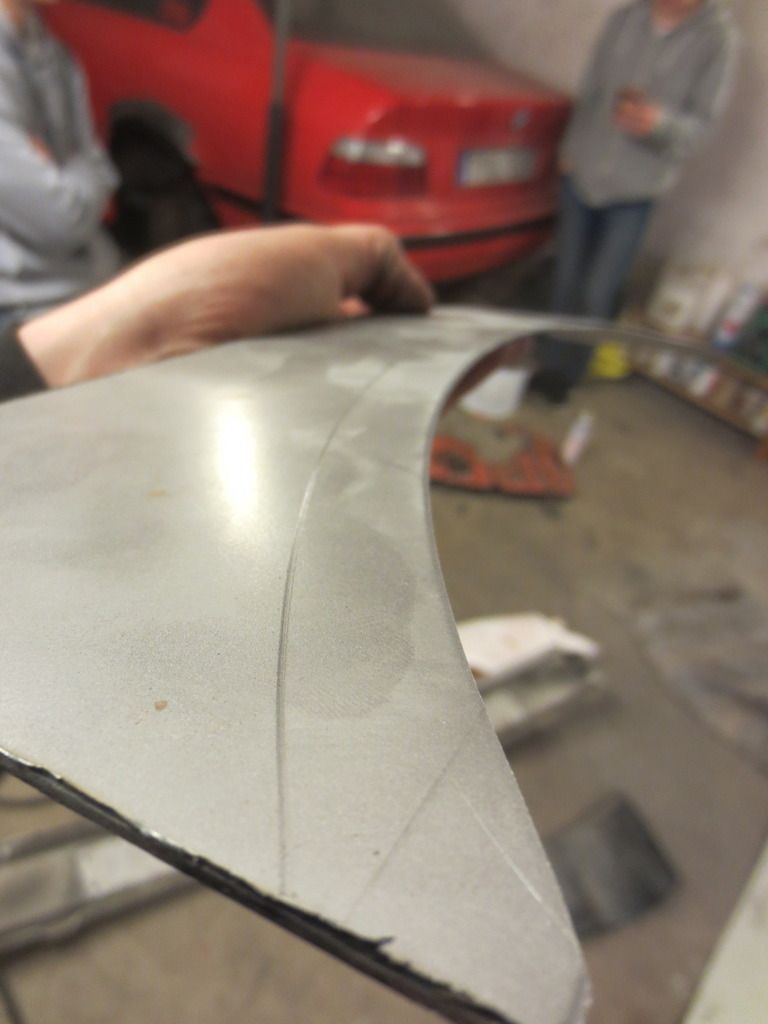

Förra gången fick jag ju rundstången fastpunktad. Därefter klippte jag ut en rektangulär plåtbit, höll biten mot rundstången och ritade av formen. Kapade sedan ut formen och fick något sånt här
http://i65.photobucket.com/albums/h239/johnlarssonskold/IMG_2078_zpspdmtz95u.jpg
Tog skjutmåttet och ställde det in på 18mm, ristade in en linje som följer den urkapade radien exakt. Sen kapade jag även efter den linjen
http://i65.photobucket.com/albums/h239/johnlarssonskold/IMG_2079_zpswknfuwho.jpg
http://i65.photobucket.com/albums/h239/johnlarssonskold/IMG_2083_zpsyiqwf9sa.jpg

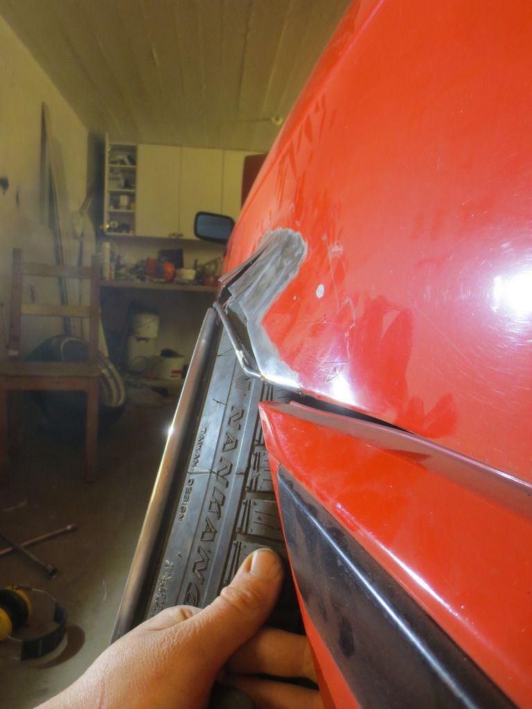

Riktade in och punktade fast plåtbiten. Eftersom breddan på kanten beror på vart plåten hamnade på rundstången så fick jag rista en till linje efter jag punktade fast den och slipa kanten ytterligare så den blev exakt 18mm
http://i65.photobucket.com/albums/h239/johnlarssonskold/IMG_2086_zps7jyrf5ku.jpg

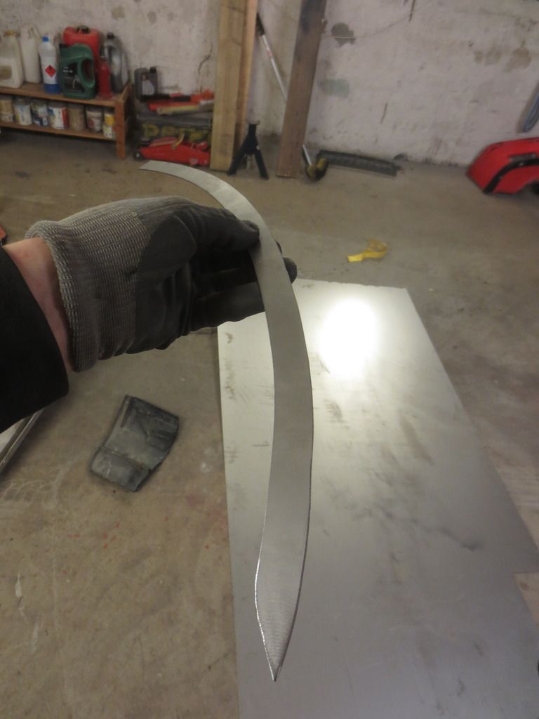

Tog skjutmåttet och ställde in ett mått så jag fick en linje en bit upp på skärmen. Detta då för att jag skulle få lite mellanrum där jag kunde lägga emellan plåtbitar
http://i65.photobucket.com/albums/h239/johnlarssonskold/IMG_2088_zpskgpikfap.jpg
Urkapat
http://i65.photobucket.com/albums/h239/johnlarssonskold/IMG_2089_zpschtgycl4.jpg

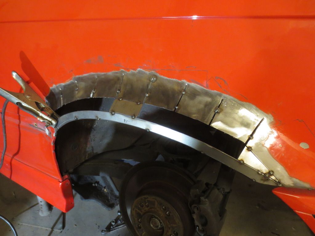

Sen var det bara att börja malla ut och klippa ut bitar att lägga i glipan som blev
http://i65.photobucket.com/albums/h239/johnlarssonskold/IMG_2095_zpsifvgi5nu.jpg
http://i65.photobucket.com/albums/h239/johnlarssonskold/IMG_2096_zpsvwlxbltv.jpg
http://i65.photobucket.com/albums/h239/johnlarssonskold/IMG_2097_zpsstiozojj.jpg
http://i65.photobucket.com/albums/h239/johnlarssonskold/IMG_2098_zpswwpo6cmv.jpg
http://i65.photobucket.com/albums/h239/johnlarssonskold/IMG_2099_zps5xxx4dkg.jpg
http://i65.photobucket.com/albums/h239/johnlarssonskold/IMG_2100_zpsyruw8p9z.jpg

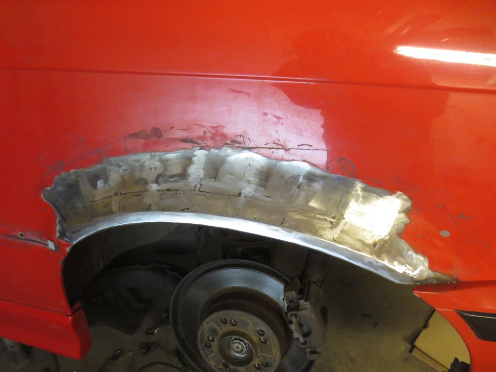

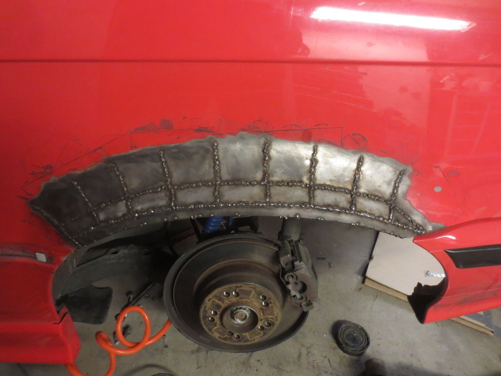

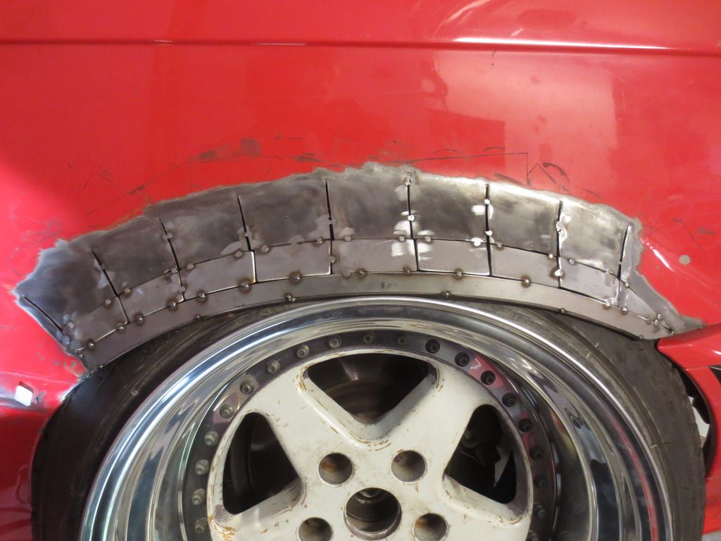

Sen tog jag fram plåthammarna och försökte få allting så smooth som möjligt.
Därefter var det bara att punkta, kyla med tryckluft, punkta lite mer, kyla ännu mer.. Och tillslut så hade jag någon som såg ut såhär!
http://i65.photobucket.com/albums/h239/johnlarssonskold/IMG_2110_zpsgm1hgpqe.jpg
Slipade ner punkterna och fortsatte punkta där jag hade missat första vändan. Sedan körde jag en grov slipning med vinkelslipen och slipskiva för att få ner det värsta
http://i65.photobucket.com/albums/h239/johnlarssonskold/IMG_2112_zpsq7rq7vur.jpg
Sen tog jag metallslippapper till vinkelslipen och slipade allting så jämnt jag vågade
http://i65.photobucket.com/albums/h239/johnlarssonskold/IMG_2113_zpspj37iajt.jpg
http://i65.photobucket.com/albums/h239/johnlarssonskold/IMG_2114_zps7gfesjlf.jpg
http://i65.photobucket.com/albums/h239/johnlarssonskold/IMG_2115_zpsaupj5s0t.jpg
Efter den slipningen så tog jag fram hammarna ännu en gång och knackade lite för att få allting så bra jag kunde.
Nu nästa vända jag är i garaget så ska jag väl svetsa klart insidan av hjulhuset, men även försöka börja spackla utsidan.
Vad tycker ni, blir det hyffsat? big_smile

616 Inlägg
13 december 2016
#358
Häftigt! Bra jobbat, kommer se grymt ut när det blir klar. Är riktigt häftigt när skärmkanten vilar mot fälgbanan. smile
408 Inlägg
13 december 2016
#359
JKDesign skrev:
Blir kanon! En naturlig breddning wink bra jobbat!
Tack! Ja precis. Stod i valet om jag skulle ha original kanten kvar eller om jag skulle köra utan, men blev med kant för att behålla lite original look big_smile
408 Inlägg
13 december 2016
#360
Tack! Kan inte annat än att hålla med. Den stora utmaningen blir dock att köra så också wink
